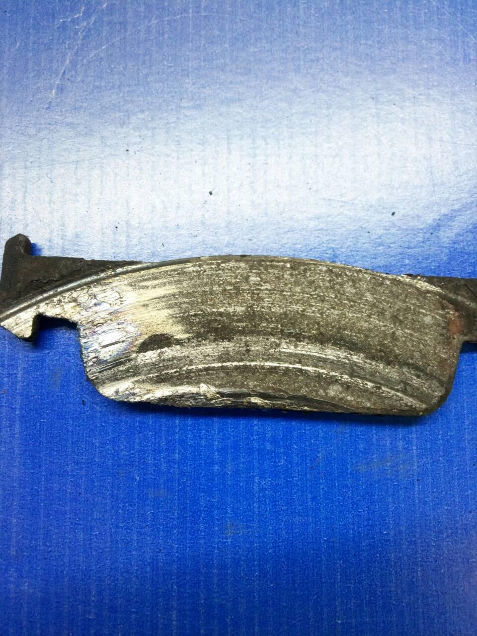

Скрипят кололки металл об металл? Зачем их сразу менять, можно ездить. И вот автомобиль почти "приехал". Еще чуть чуть и трещина по диску была бы сквозная.
В данном случае обошлось всего лишь заменой колодок с дисками.
Сложно предположить что могло случиться, если при торможении от диска отвалится кусочек

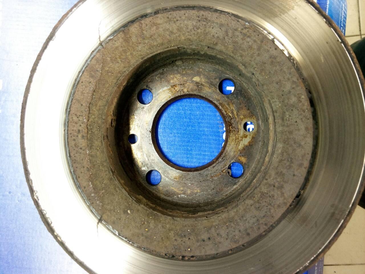

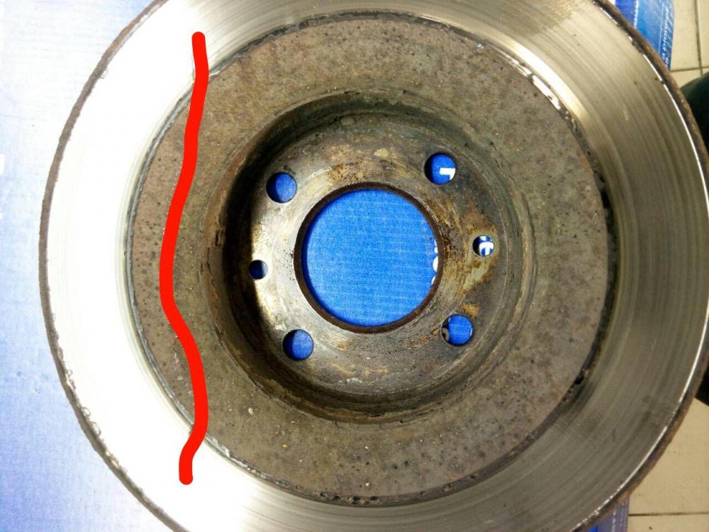

На фото не очень хорошо вижу. Диск с трещиной?
36 минут назад, Полковник сказал:
Трещина через весь диск. По краям осталось по 2см металла

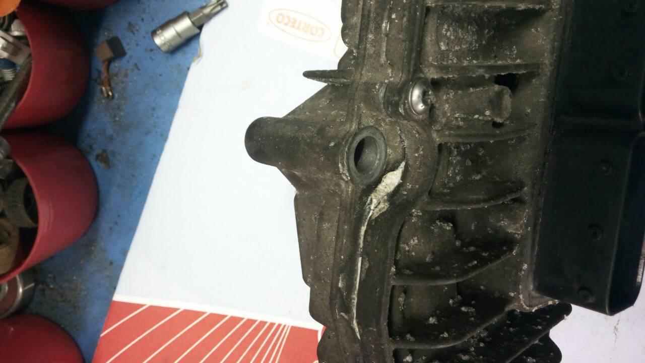

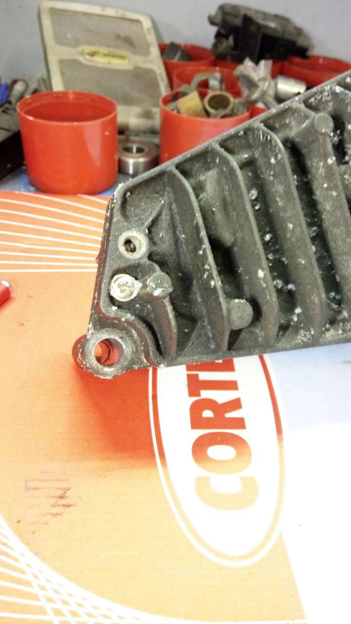

Едем в раскрученный сервис по замене сцепления в роботизированных КПП, поставить там новое сцепление, заменить подшипники дифференциала и НЕ заменить сальник первичного вала.

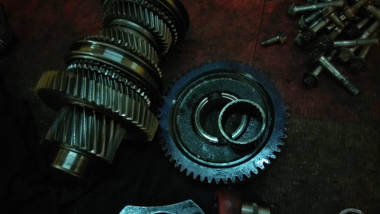

Долго мы ломали голову - почему же свежезамененное сцепление отходило всего год и опять буксует с записью ошибок в эбу.
Только сняв коробку все встало на свои места. По белому герметику определили, что КПП разбиралась. С пристрастием распросили владельца авто что делалось и выяснилось, что подшипники менялись, а на счет замены сальника мастер сказал - вал же не болтается, менять не надо.
Теперь надо потратиться опять на новое сцепление, т.к. на старое попадало масло и оно сточилось
а также произвести повторный разбор КПП, т.к. неизвестно какие подшипники были установлены, чтобы исключить дальнейшие поломки

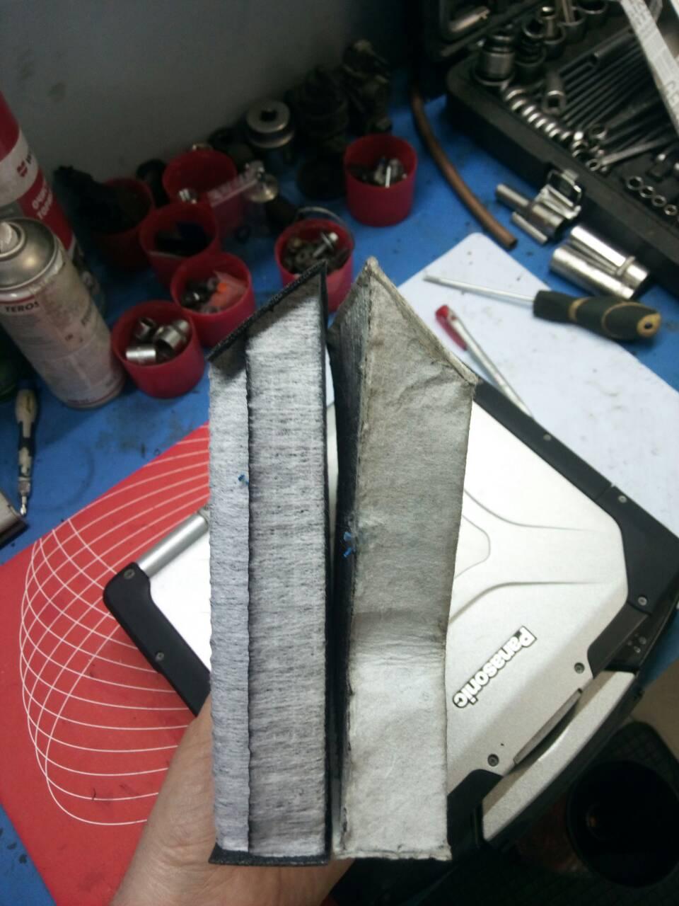

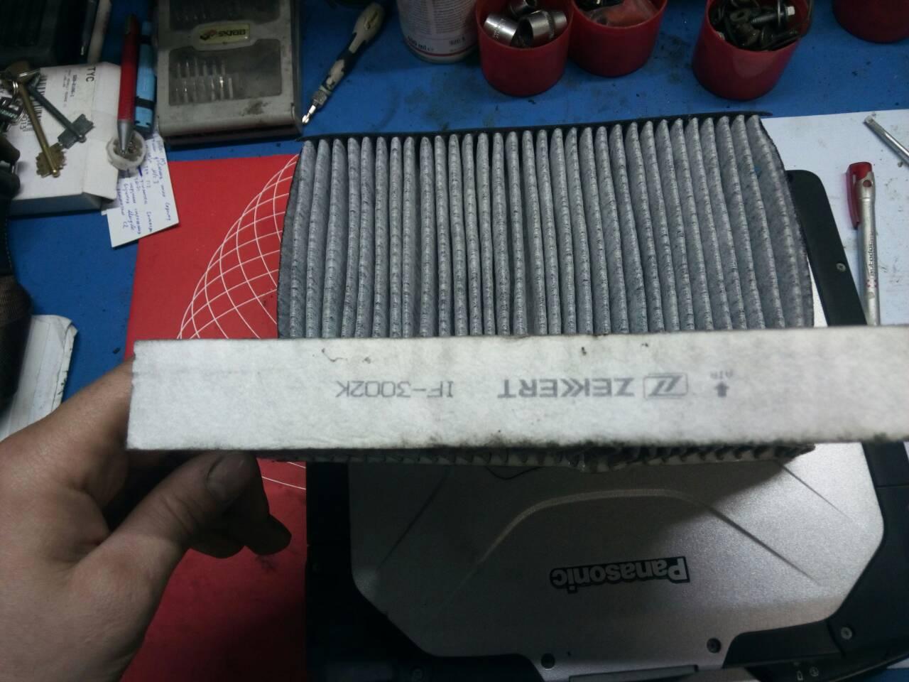

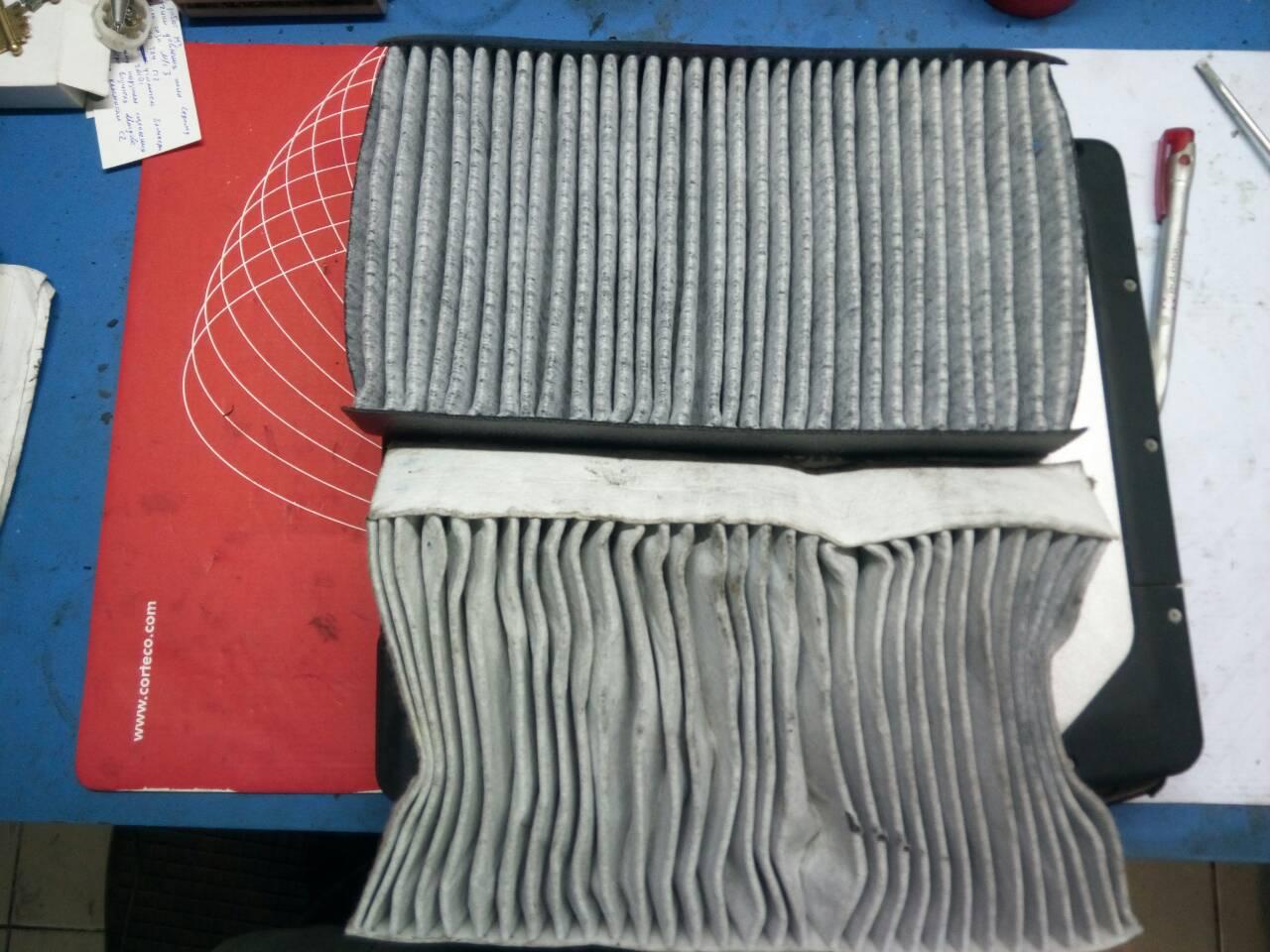

Сегодня поговорим о салонных фильтрах Зеккерт для Меган 3.
Автовладелец самостоятельно его заменил, но после замены поток воздуха из отопителя то нормально дует, то мотор гудит - а воздух не идет.

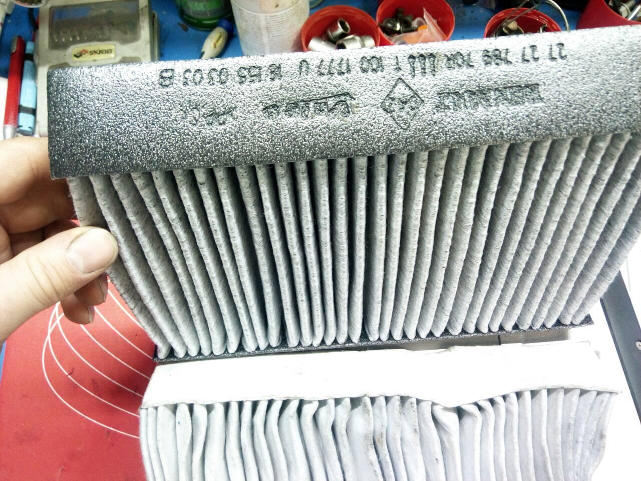

Все идет в сравнении с оригинальным фильтром
На фильтрах стрелочкой нарисовано направление забираемого воздуха. Если оба фильтра поставить чтобы стрелочки смотрели в одну сторону - то наглядно видно, что зеккерт нереально правильно установить.
Ну и качество материала это :facepalm: фильтр пробыл на своем месте ДВА дня и превратился в это
Ну чем-то же должна объясняться цена в 200₽ ;) Очень плохо форму держит, по-моему. Дуло вроде нормально.
Я даже с подозрением отнёсся к цене в 650₽ за оригинал (по сути манн)
А у вас оригинал нормально маркирован?
У меня правда другой зеккерт был, угольный 3131 вроде

скок осталось толщины у диска
37 минут назад, igrek сказал:
На вид довольно толстый. С такой трещиной измерять не было необходимости. Просто на выброс без лишних разговоров
У нас в оригинале лежит валео. Отмаркирован нормально
У вас оригинал скошеный, а у меня ровный. Я помню тут обсуждали. Они для разных стран производства, правильно?
22 часа назад, Shmel-jr сказал:
Возможно, при установке владелец его так измял... Я все-таки снимаю бардачок (заодно уборку делаю))), а этот наверное без снятия установили.
Я лично на 100% не понимаю, как его без снятия бардачка в турчанку установить и не помять фильтр -_-. Но я не профи :rolleyes:
Я с угольным Зеккертом проехал 15000 и при удалении увидел, что он был сжат с одной стороны на полсантиметра, но в общем справился с задачей))
со скосом. Прямой - это для сценика и для мегана турецкой сборки
Продолжение истории о том, как на ровном месте попасть на 100+ т.р.
Есть у нас правила
- никому не верь
- если делаешь кап. ремонт, то меняй все

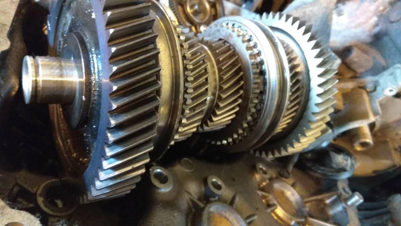

Вскрыли роботизированную КПП, в которой потек сальник и обомлели. На лицо явный перегрев, синхронизатор рассыпался, подшипники имеют следы от болгарки. А ведь владелец авто предлагал заменить только сальник, поскольку коробку недавно ремонтировали.

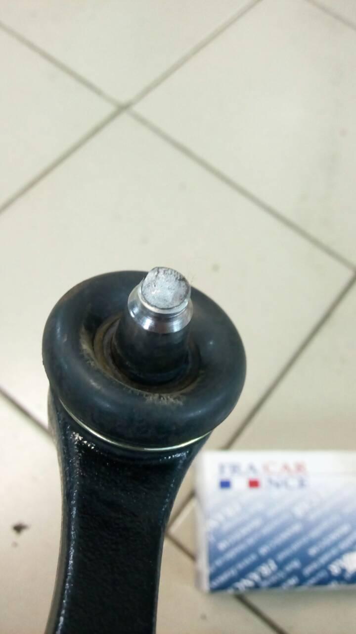

При установке слегка затянул гайку трещеткой и палец сорвало.
Это хорошо, что это произошло на подъемнике. А если колесом влететь в серьезную колдобину? Последствия могут быть плачевными
12 часов назад, Shmel-jr сказал:
Неразумная экономия со счастливым концом. Еще только увидев коробку владельцу авто было сказано, что деталь не самого лучшего качества.

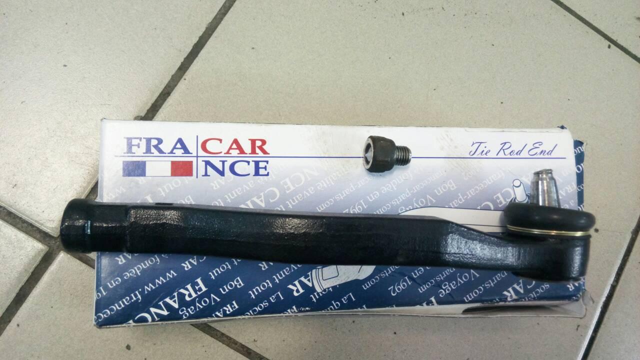

Артем, а какой неоригинал рекомендуете в сервисе?
Снятые с моей машины родные шаровая, две тяги и два рулевых наконечника были маркированы как TRW. Ставил по рекомендации Сервиса RTS
Наконечники и тяги trw
1 час назад, Shmel-jr сказал:
Ну может еще 1-2 наименования в принципе по подвеске?
у трв резинки плохого качества частенько стали попадатся
Ну перекаленый попался.
Пневмопистолетом крутили?
4 часа назад, Аббат Букмон сказал:
Читаем внимательно - крутил трещоткой руками. От гайковерта сворачивает резьбу на гайке, но еще никогда палец не обламывало
Оригинал еще :)
В некоторых случаях еще бывает сасик со спиленным оригинальным номером, но не все позиции от сасика такие
4 часа назад, igrek сказал:
У нас пока еще не встречались

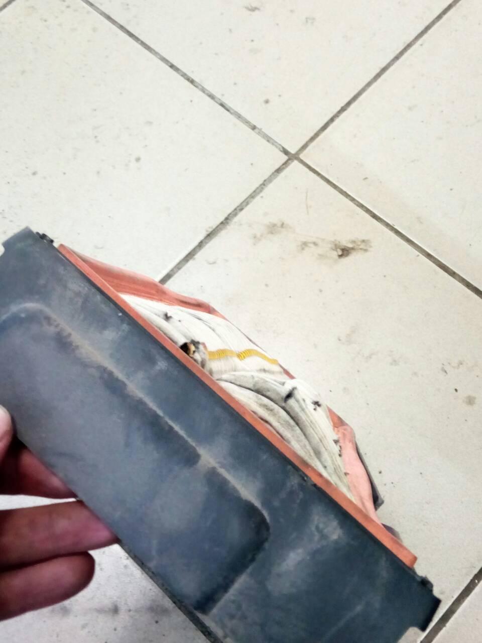

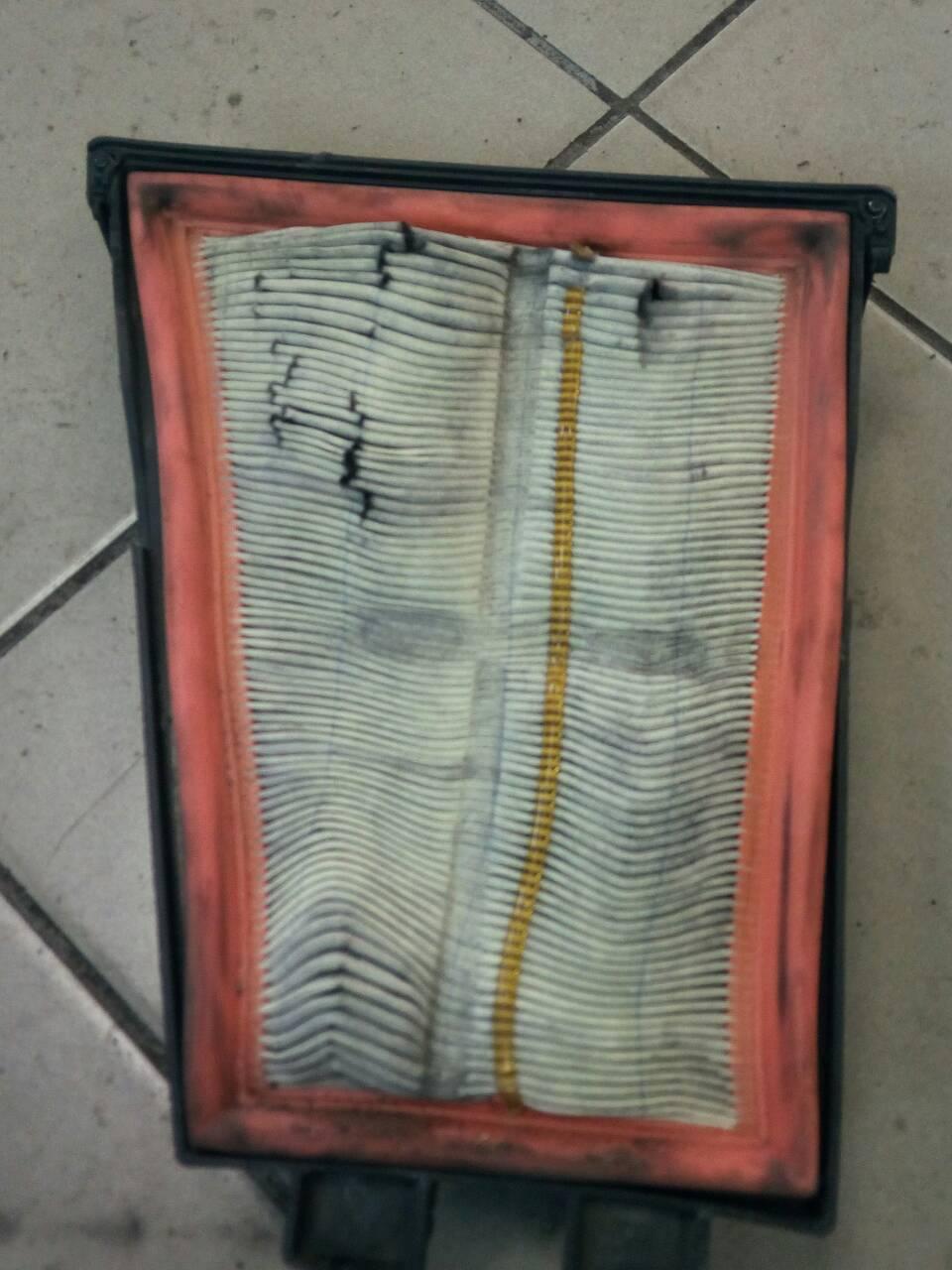

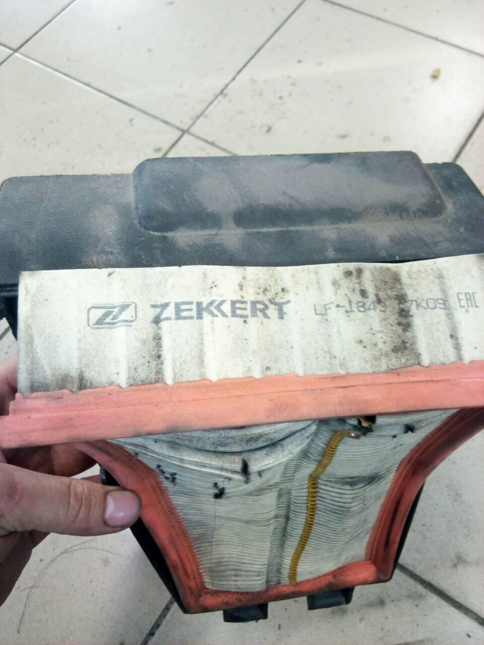

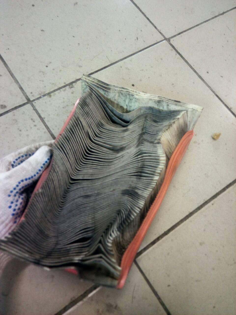

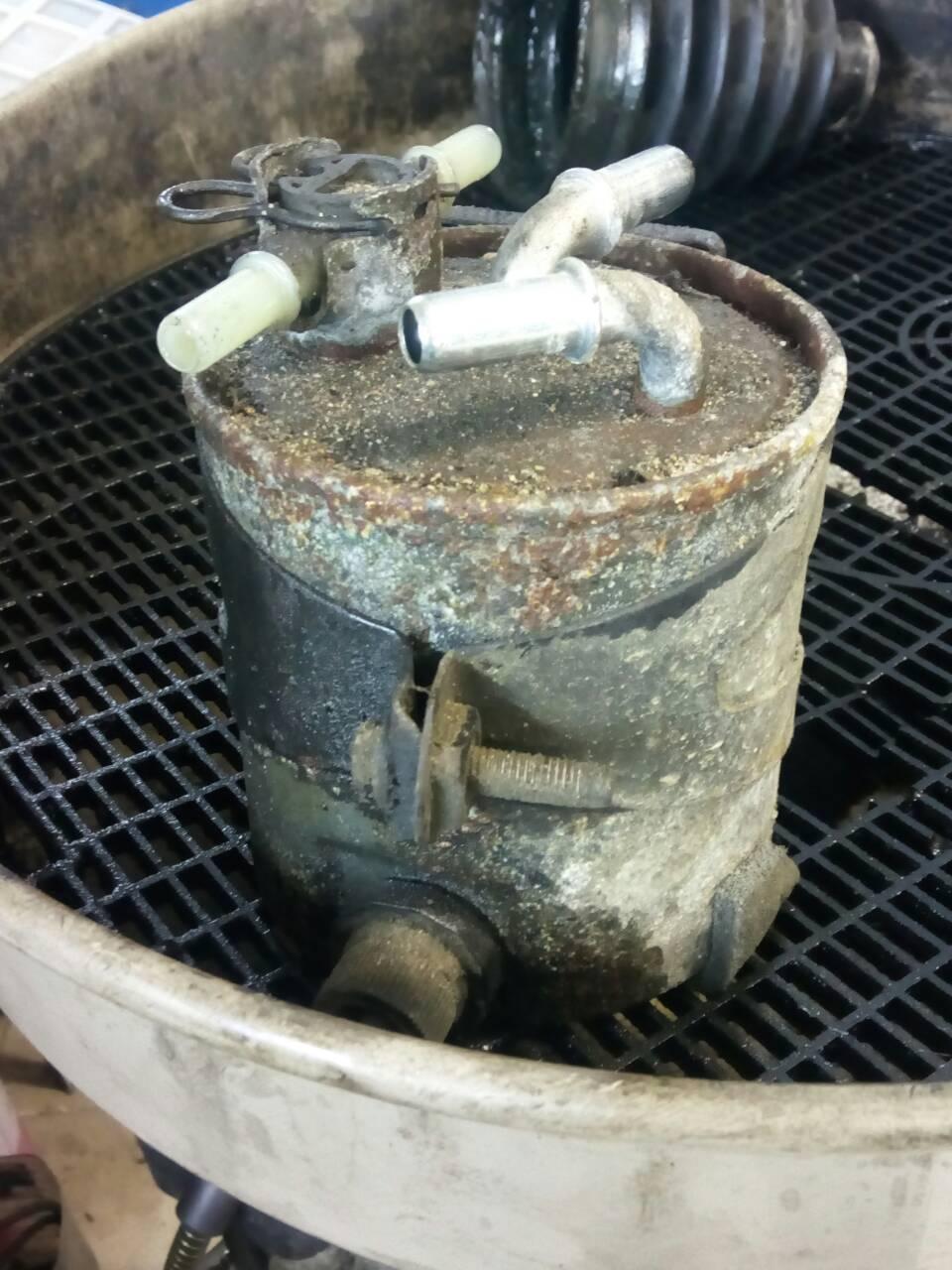

Представляю победителя по экономии.
Жалобы клиента - что то машина стала плохо ехать. Он еще не хотел менять топливный фильтр, говорит ни разу не менял за время владения авто
Турбина просто прорвала фильтр в нескольких местах, чтобы воздух хоть как то поступал
Интересно, сколько тысяч км это бедолага зеккерт за ~250₽ продержался))
Всего лишь 18т,км. Для зеккерта это не удивительно.
Были у нас машины с "интервалом" замены воздушного фильтра 20т.км и такого еще не было
2 минуты назад, Shmel-jr сказал:
Через 20 там что-то ужасное?
Мой фильтр через 15 жалко выбрасывать, он почти чистый)) Может есть разниц бензин/дизель...
Думаю тут больше зависимость атмосферник - турбина. Турбина сосет, но ввиду плохой проходимости воздуха через фильтр, начинает засасывать сам фильтр. У атмосферника силенок не хватит так деформировать, и думаю он просто задохнётся и заглохнет.
12 минут назад, Аббат Букмон сказал:
Да, может быть, но почему он такой убитый за 18 тыс...
Было дело я и 25т на предыдущих машинах катал до ТО. Ничего страшного внешне не было
Механик уже руками своими залапал небось.
Он всегда с одной стороны чистый с другой грязный.
На калине через 30 менял. Там по регламенту так.
Может в степи лошадей пас?!... - хз.

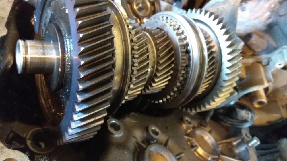

Вчера был урожайный день на экономных.

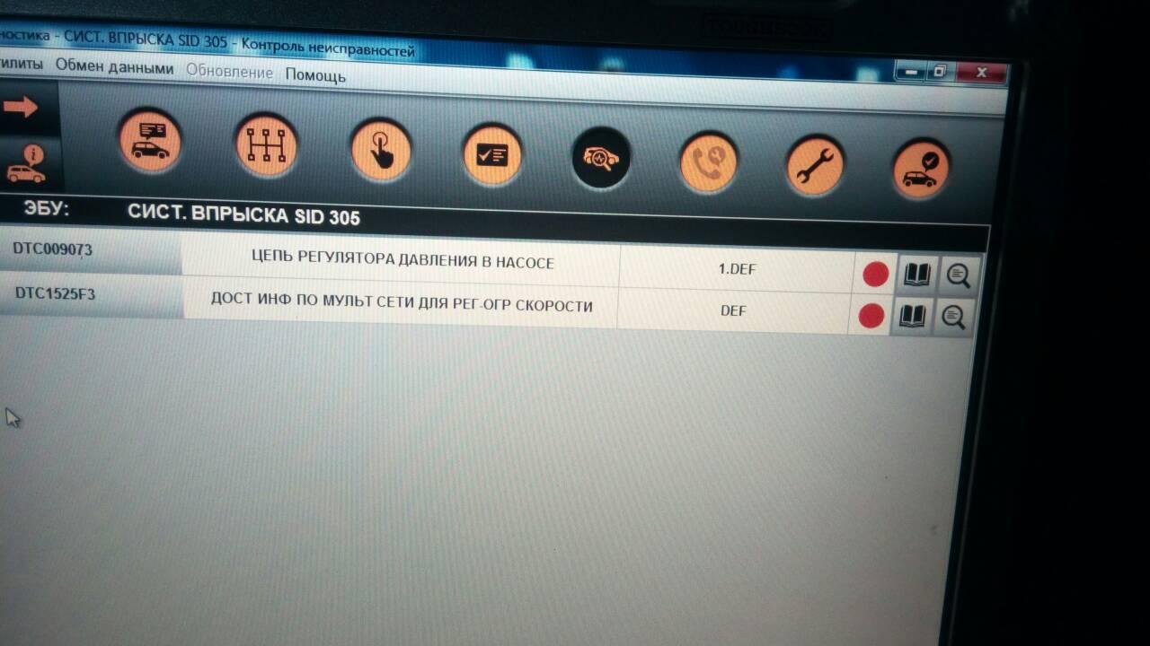

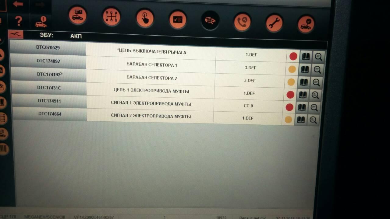

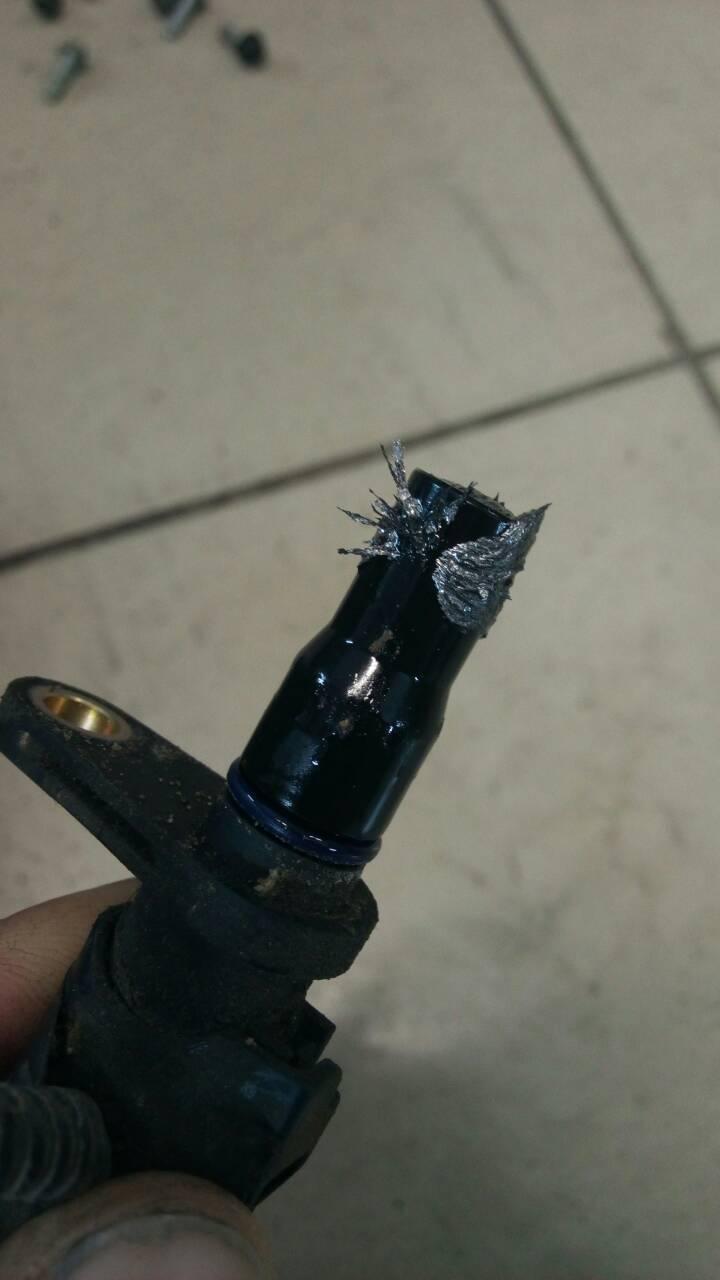

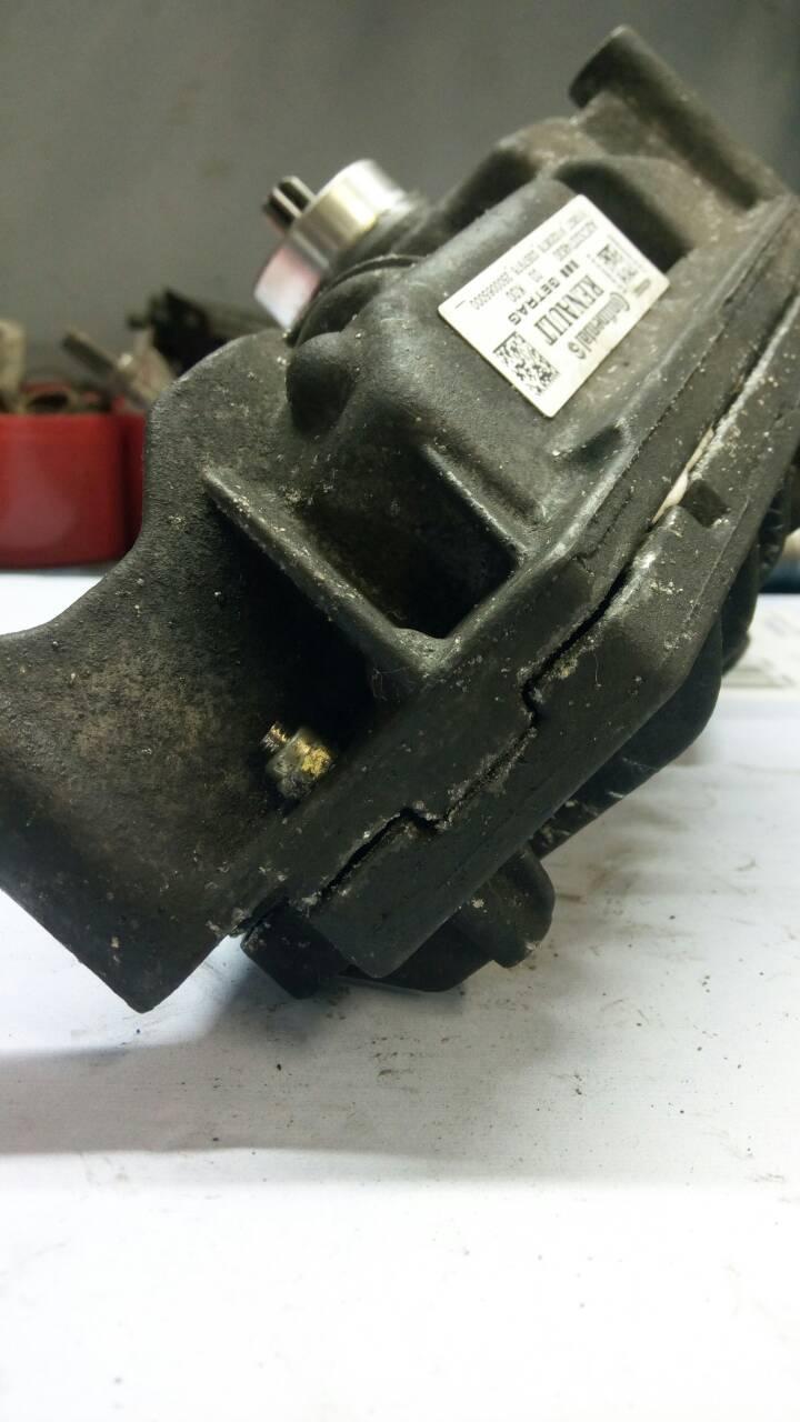

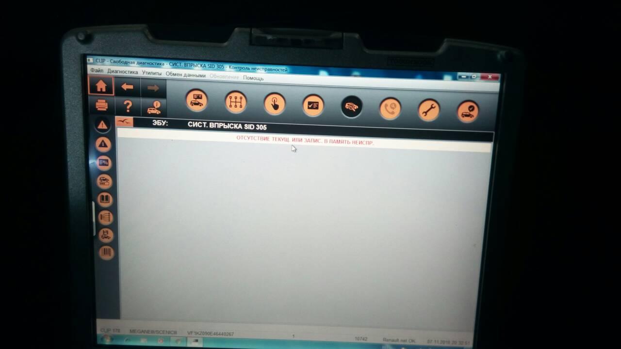

Разбились в роботизированной кпп подшипники (приезжал на диагностику). Коробку человек решил делать у какого то друга.
После "ремонта" автомобиль почему то отказался заводиться (странно даже :) ). Как выяснилось в ходе опроса - для снятия кпп снимали и мотор, потому что коробка не хотела выходить.
А потом пошло по накатанной. Вместо нормальной диагностики автомобиль был отдан неким "спецам", которые для чего то вскрыли эбу коробки. Сломался болт? Не беда, просверлили корпус насквозь и посадили винт с гайкой, залив это "нашим любимым" казанским герметиком. Дальше больше. Автомобиль продолжал не заводиться и кто то влез в эбу впрыска.
Теперь он попал к нам. А дело было всего лишь в сломанном датчике выбора передач, который сломал первый товарищ.
В сухом остатке имеем: датчик выбора передач, эбу кпп, эбу впрыска, привод в кпп все так же болтается. Итого по скромным подсчетам 95т.р

Фото для тех, кто считает и утверждает что масло в кпп заливается на весь срок службы (особенно это относится к роботу, он же edc).
У нас очередной пациент на капиталку коробки
Классно дядя сэкономил
А сколько собственно бы стоил датчик с заменой?
Атмосферники тоже ломают фильтры, правда, не так сурово. У меня ниссан, мотор 2литра, мастер меня сразу предупредил, что если ставят левые фильтры, то они часто прогибаются, по мере их засорения. Левакс-с... У меня первоначально тоже "левый" стоял, еще не провалился, но уже наметились изломы на провал. Так что такие непонятные фильтры нужно эксплуатировать или с укороченным интервалом или чистить. Иногда чищу фильтры пылесосом, если делать нефиг.:D
5т.р. с диагностикой и заменой
ЗЫ: горелые эбу дядя забрал, обещал ими проломить голову тому спецу. ЭБУ робота довольно таки увесистая вещь

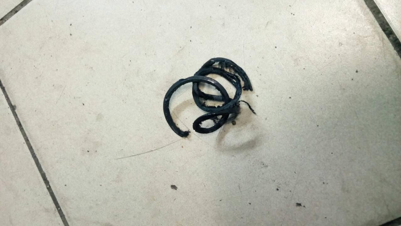

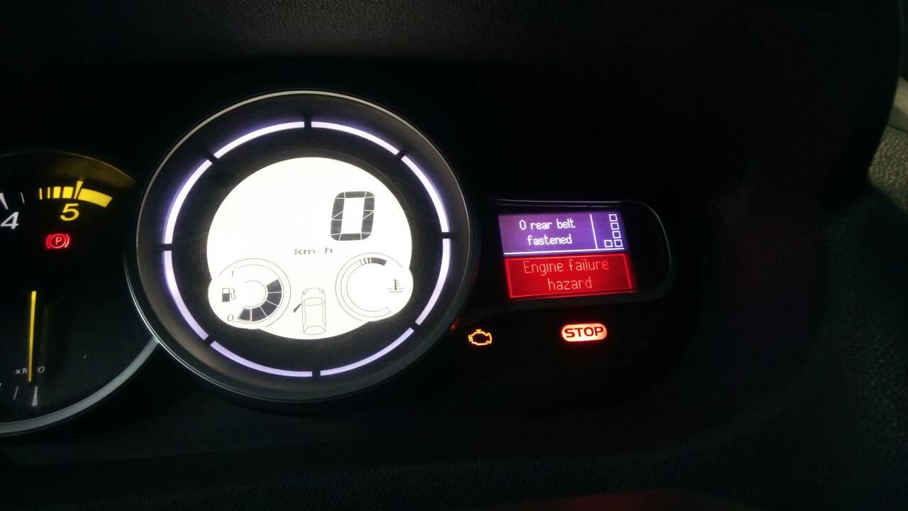

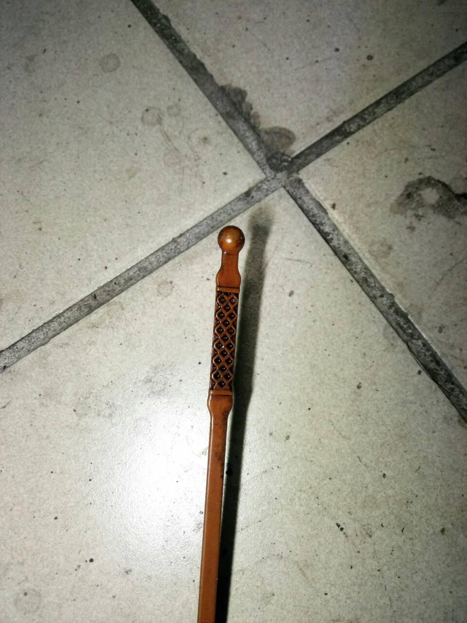

Герой сегодняшнего рассказа много читает интернета. И вычитал он следующее - в европе интервал замены масла 20-30т.км, ремень меняется на 120т.км. И он решил - а чем я хуже? Только не учел один нюанс - пробег его мотора под 300т.км :)

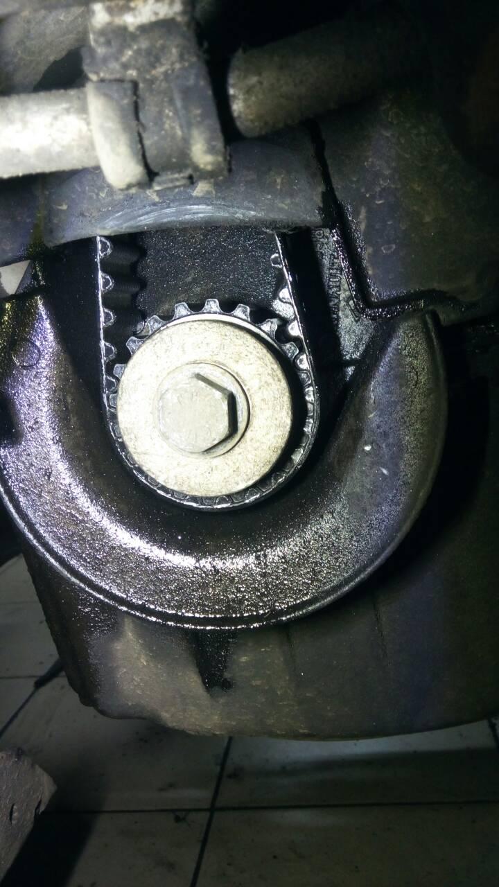

Интервал замены масла выбрал 25т.км, когда купил автомобиль - ремень грм не менял и до сегодняшнего визита проехал 70т.км.
А теперь к главному.

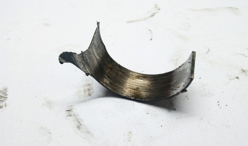

Пришлось немного попотеть, чтобы вернуть автомобиль к жизни. По первым признакам вал турбы пополам.

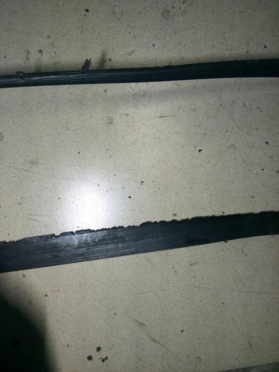

Поднимаем автомобиль и видим огрызок ремня генератора. Когда нехватает одного ручейка, то нетрудно догадаться где его искать и какие могут быть последствия. Трещоткой крутим за болт коленвала и ощущаем как поршни упираются в клапана. Думал не заведется, но вроде обошлось. Вот только после подобного через некоторое время обрывает тарелку клапана.
В общем веселый был день.
К замене ремни с роликами, шкив распреда, сальник колена, вкладыши, маслонасос, турбина и промывка кулька с заменой воздушного фильтра, который стойко продержался 25т.км издевательств
Щуп я не вытирал. Там просто сухо

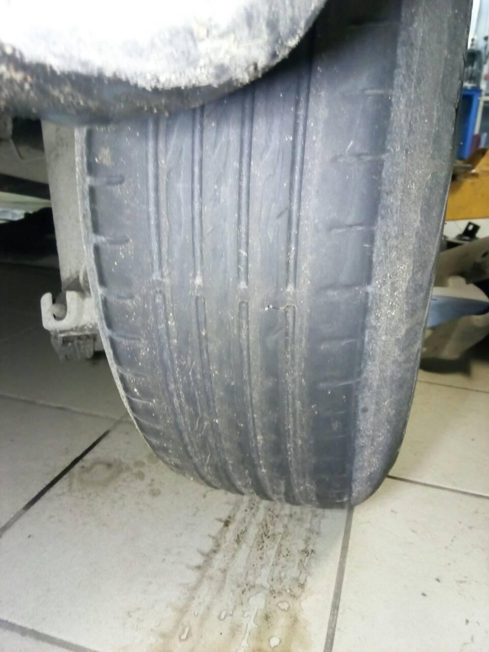

А вот на какой резине он ездит :facepalm:
Говорит его бмв и не такие издевательства выдерживала
это полуслик. интересные у вас клиенты.
Да, с 98 до 2012 такие в формуле 1 использовались))
Канавки для снижения скорости на круге)

а я дурак через 7-8 тысяч делаю замену масла). Конечно хочется экономить и считаю, что в этом и есть экономия- нет таких последствий, как выше Артем описывает.
Опять же, может я ненормальный, но смотрю уровень масла утром раз в три дня. Интересного мало, потому что вижу(слава богу) уровень пока всегда на прежнем месте, но вошло в привычку.
Если б я увидел такой сухостой вместо щупа, меня б сердечный приступ схватил)
9 часов назад, Shmel-jr сказал:
так вот кто у меня ночью под окнами дрифтует
