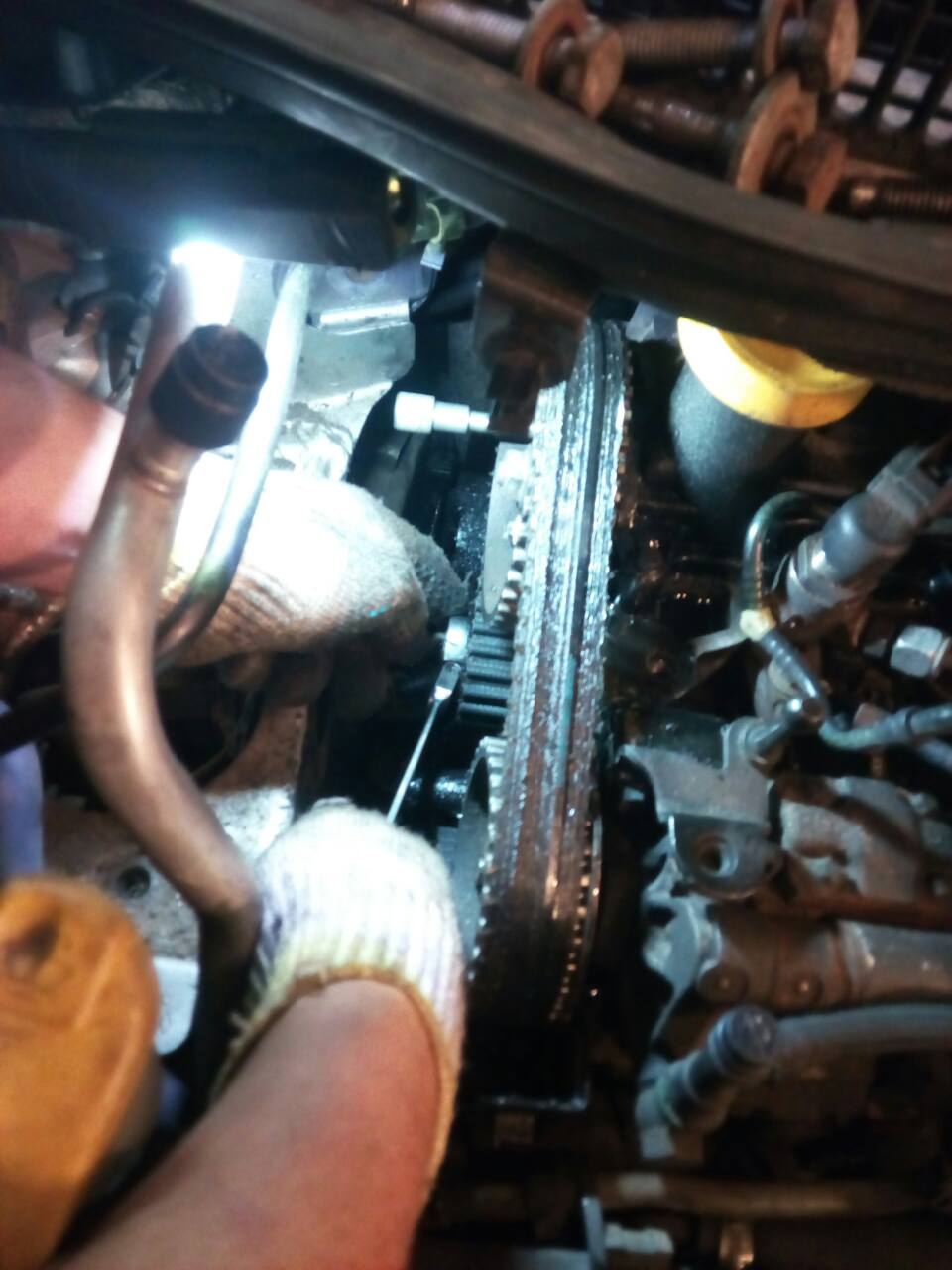

Рассказ о том, какие могут быть последствия когда меняешь ремень грм с помпой "подешевле" у людей, не занимающихся Рено.
Тут суля по всему у "мастеров" не было нормального инструмента, т.к. при разборе на многих болтах были слизаны грани.
Вскрытие показало, что недотянули один болт, который крепит кожух над помпой. Он упал вниз и сделал пару канав на ремне грм. Ремень расслоился, кусочек затянуло под сальник и все как всегда. Автовладелец обратился только тогда, когда двигатель загрохотал.
На предложение поехать к товарищам по гарантии устранять последствия замены ремней почему то отказался.
Берегите своих железных коней. Экономия должна быть разумной

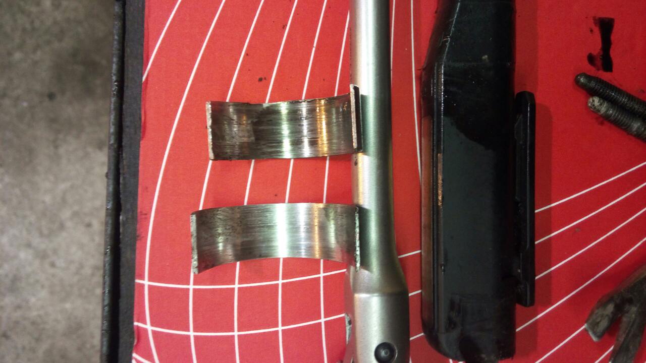

У человека в моторе провернуло вкладыш, сделал "капиталку" оставив старый масляный насос :facepalm:
Проехал 20т.км и все повторилось.
И кто там говорит, что на Делфи не проворачивает? Все проворачивает

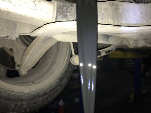

Друзья, товарищи! Если вам "посчастливилось" поменять масло в каком-то незнакомом сервисе, то стойте рядом с мастером и смотрите что он заливает. Или элементарно можно достать щуп и посмотреть какое и сколько на нем масла.
На бензиновом двигателе оно будет прозрачное, на дизельном немного темноватое.
Приехал к нам Меган с жалобами на подозрительный стук первые 5 минут работы двигателя по утрам. Спросил у владельца как давно он менял масло - ответил 3000км назад.
Сливаем масло
Его просто никто не менял. Не получается такой гуталин за 3000км пробега
Вынужден не согласится. Приезжал человек Масло менял каждые 30т, двигатель засран на 100% залив новое масло через 5 минут работы она стало чёрным, думаю через 3т сольётся тоже самое.
5 часов назад, Вован Питер сказал:
30т межсервисный - это перебор. Тут уже ничего не поделать.
В данном случае автовладелец перед этой заменой менял масло сам и проехал на нем около 15т.км.
Честно говоря с бензового мотора такое сливаем впервые. Даже после 18т.км масло было темным, но просвечивалось
Вынужден категорически не согласится!
Например, масла Эльф очень быстро темнеют и внешне это производит на многих впечатление, что масло не менялось. Но это обманчивое мнение!  Ну а гуталина я и вовсе на видео не увидел. Нормально льющееся масло, не более того.
11 минут назад, Полковник сказал:
Темнеет - значит работает, смывает всякую бяку (мое предположение).
Неработающее масло всегда будет чистое :)
В 21.11.2017 в 12:13, Полковник сказал:
Видео не передает всех красок. Масло было без признаков на прозрачность
10 часов назад, Shmel-jr сказал:
Гуталин- густая масса!  Масло взбитое в гуталин, не льется, а забивает все каналы... Вы не правильно применяете термин.
Насчет цвета я дал ремарку выше.   Отмечу, некоторые  реноводы, поменяв масло у дилера и взглянув на его цветность через 2-3 тысячи, приезжали и скандалили на тему, мол масло не меняли, обманули... Пройдено! Знаем. За энное число лет общения на форуме, изучили сий вопрос.
Надо не на цвет в первую очередь смотреть, а на изменение вязкости. По струйке не понятно.А меган не 2-литровый?Тогда клапана от другого стучат совершенно.
И да, касаемо цвета, у большинства присадок, направленных на улучшение характеристик масла, HTHS итд именно такой цвет...
З.Ы. Елочное масло после 4.000
Изменено пользователем CUCEKHET
Тогда и это масло по вашей логике тоже нормальное))) Чернеет значит работает.
Хреновое масло, это когда на горячую максимум по щупу, а на холодную при откручивании сливной пробки не льется ничего)))...лично видел такое, масло известное брендовое, пробег 14 Ккм))
33 минуты назад, МедведЪ сказал:
А заливную пробку надо откручивать при сливе?
Не обязательно))...в том случае в дальнейшем масло выковыривалось из мотора с его частичной разборкой.

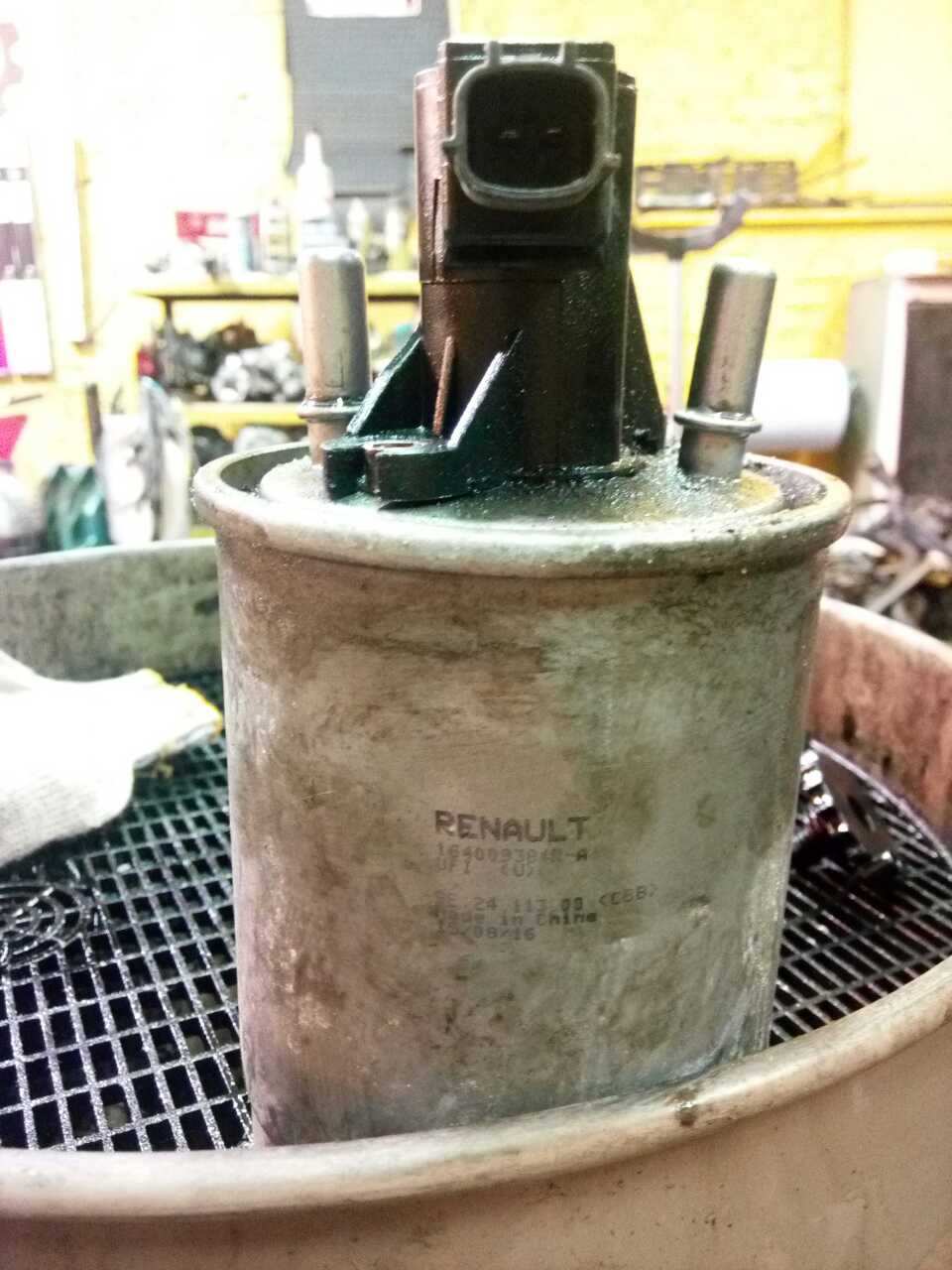

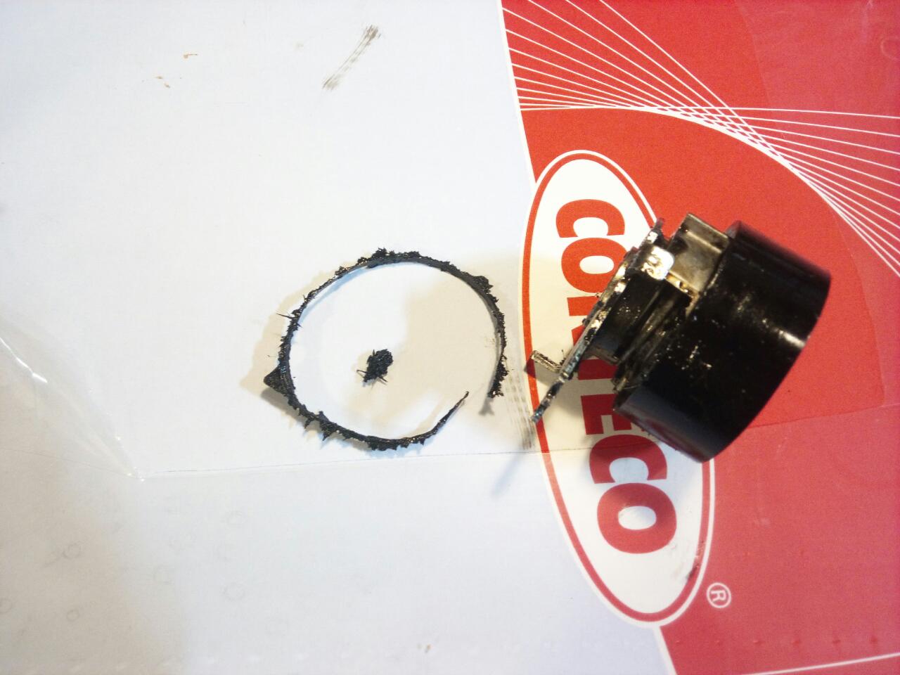

Уважаемые владельцы 636 моторов (1.5 dci после 2012 г.в)! В очередной раз напоминаю, китайский "оригинальный" топливный фильтр 164009384R не для Вашего автомобиля!!!!!! Да и на все остальные дизельные моторы его не рекомендуем - совсем они какашечные стали.
На 636, если кто не в курсе, в баке стоит электронасос, который качает солярку к тнвд под давлением около 4Бар. Фольга китайского фильтра очень тонкая и его просто раздувает.
Этому фильтру оставалось недолго до разлома креплений нагревательного элемента

Какие же тогда ставить на 836 например если не китайский"оригинал"
9 минут назад, алексей110 сказал:
вот я тоже у Артема посмотрел на то, что в BOSH и на то, что было в привезенном UFI. Попросил поставить bosh. 164006435r
вот тут картинки есть https://www.drive2.ru/l/475348014819442983/
4 минуты назад, amokk_spb сказал:

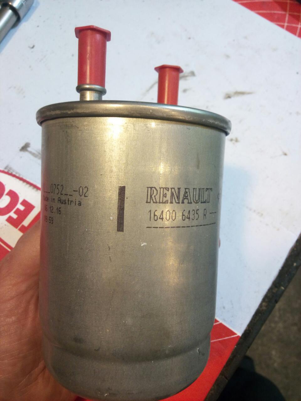

Во, только хотел подождать и доехать до работы, чтобы сфоткать фильтр здорового человека. А у тебя все наглядно с нашим фильтром :)
45 минут назад, Shmel-jr сказал:
И какие ставить на 836  так понимаю производитель бош  должен быть
Ах вы там балуетесь с фильтрами BOSH? А я то думал люди взрослые, Bosch должны ставить)
7 часов назад, MrAlex сказал:
Ну вообще, он не бош ;)
Просто Андрей ошибся. Зато артикул нормального оригинала есть на фото в его БЖ
Продублирую сюда, чтобы не искать артикул
7 часов назад, алексей110 сказал:
У меня 836-й. С момента покупки (2014 г.) ставлю только Knecht (Mahle Filter) KL 485/5 D, интервал замены - 20 тыс. км. Неприятностей с этим фильтром не возникало.
Изменено пользователем rubby
Артем, а топливный от пурфлюкс как?
3 часа назад, 4etlanin сказал:
Для Меган/Сценик 3 вполне неплох

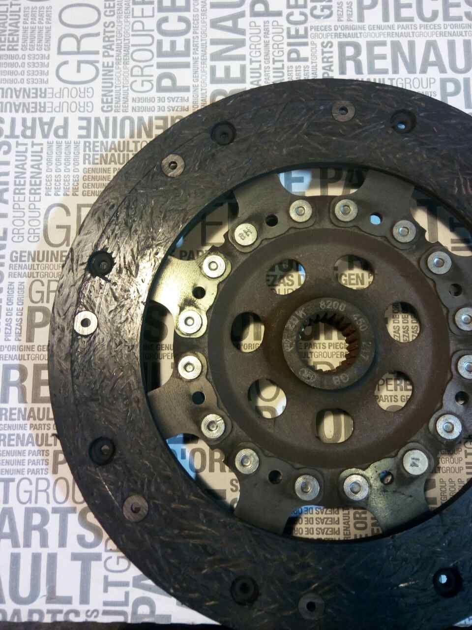

И снова здравствуте! Сегодня у нас есть очередная "экономия"

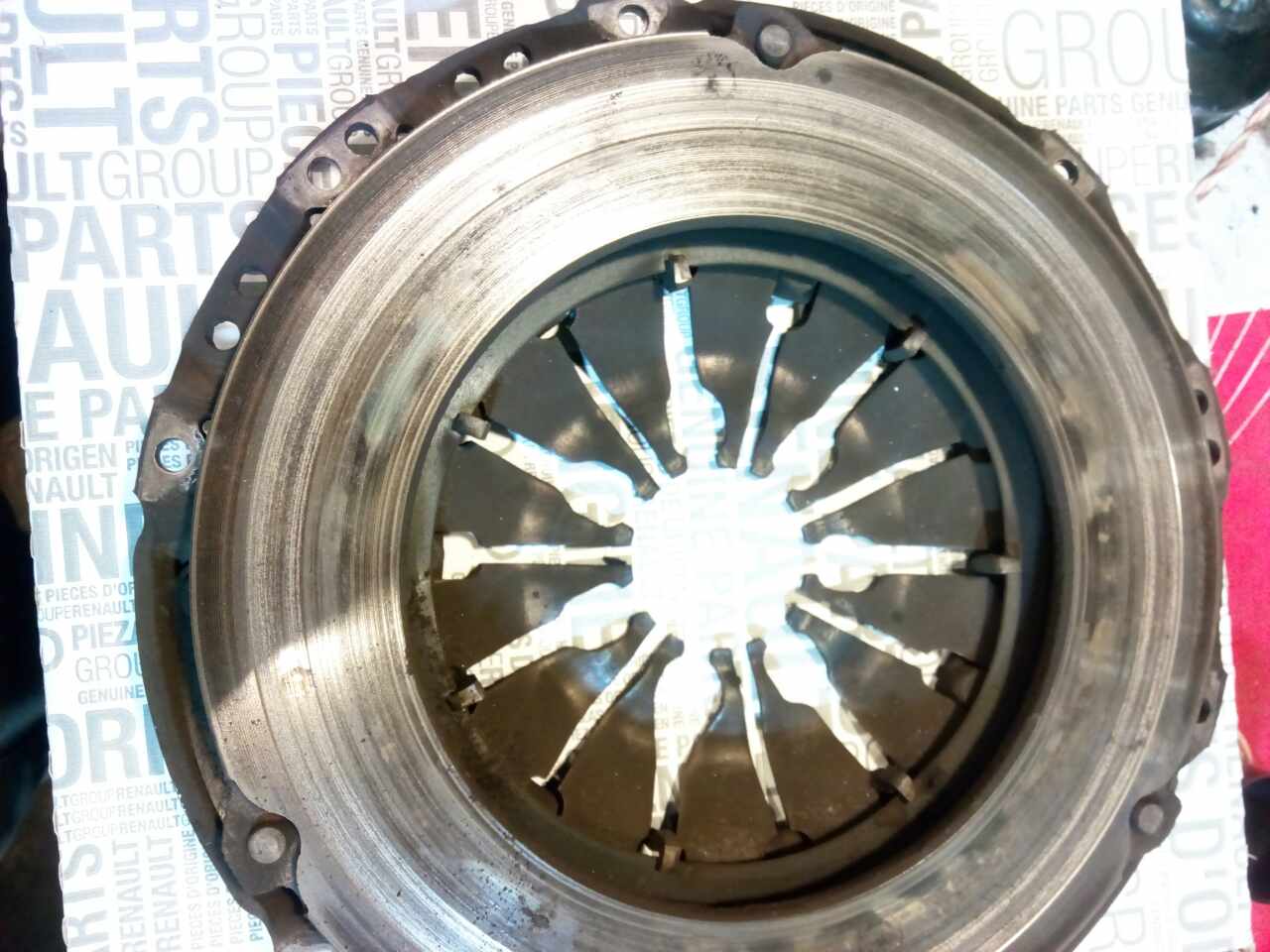

Меган 2, 732 мотор.
Сначала лопнул выжимной (как это обычно бывает на этих моторах) - человек заменил только его.
Потом начало буксовать сцепление - на этот раз замена сцепления + выжимной.
На заклинивший маховик человек сказал еще походит. Ждем в следующий раз на замену маховика+комплект сцепления+выжимной
Подслушано у коллег с СТО: "Скупой платит дважды, дурак платит трижды, лох платит всегда"
