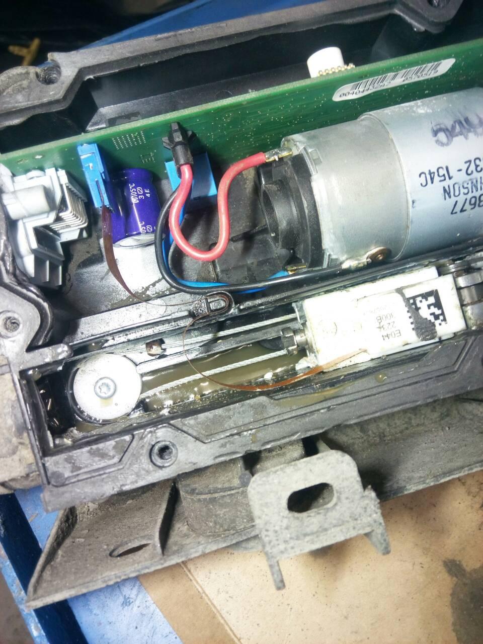

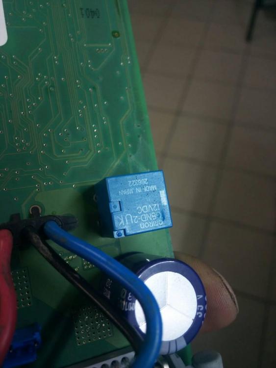

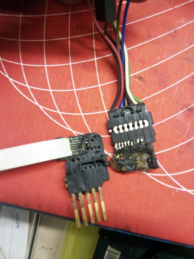

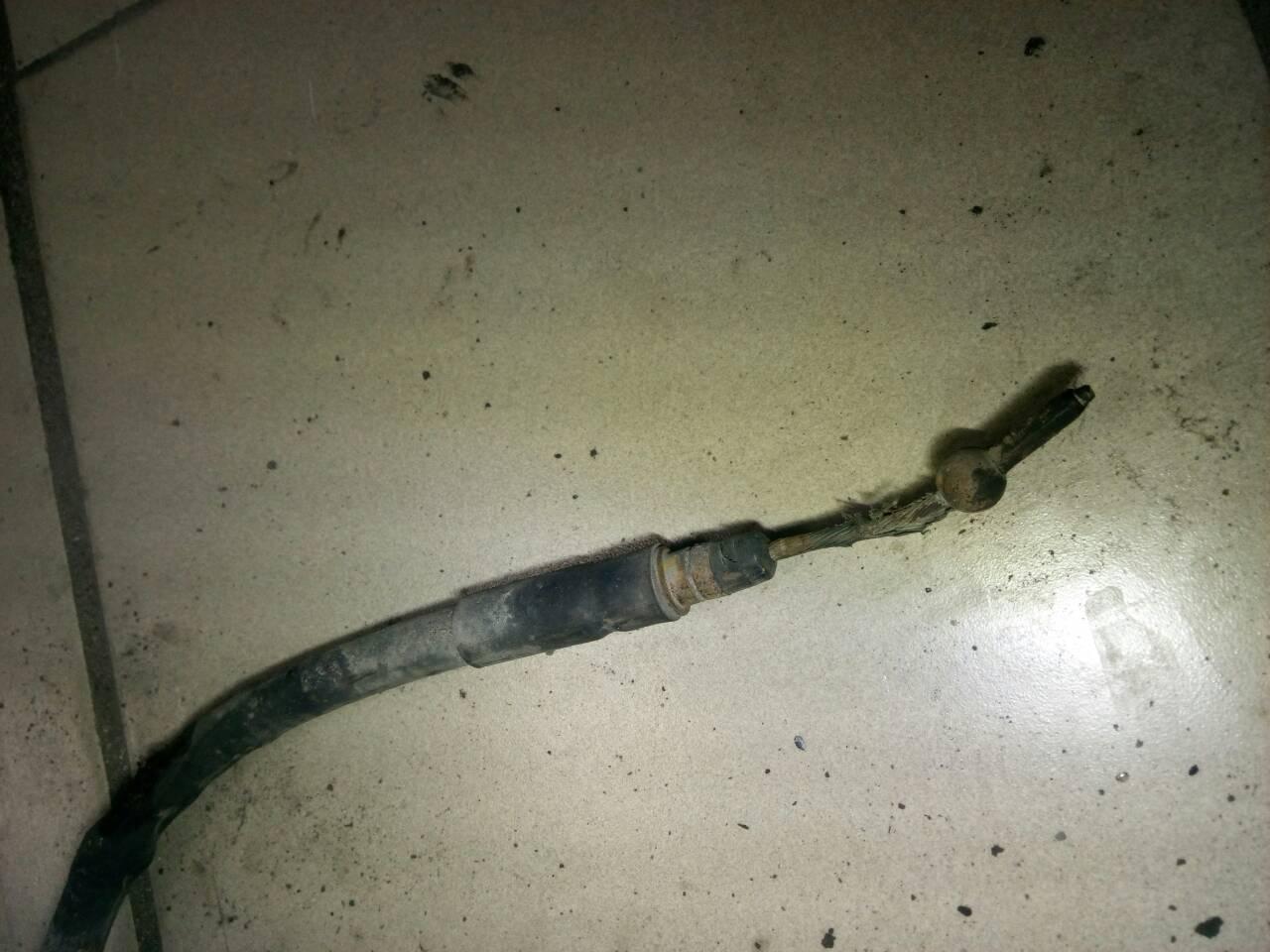

Любителям тросов ручника Трискан для гранд Сценик 2 посвещается.

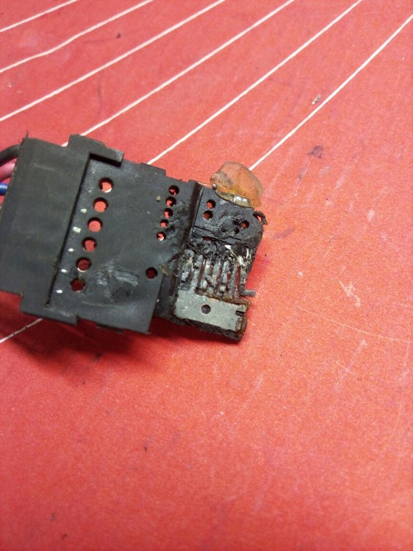

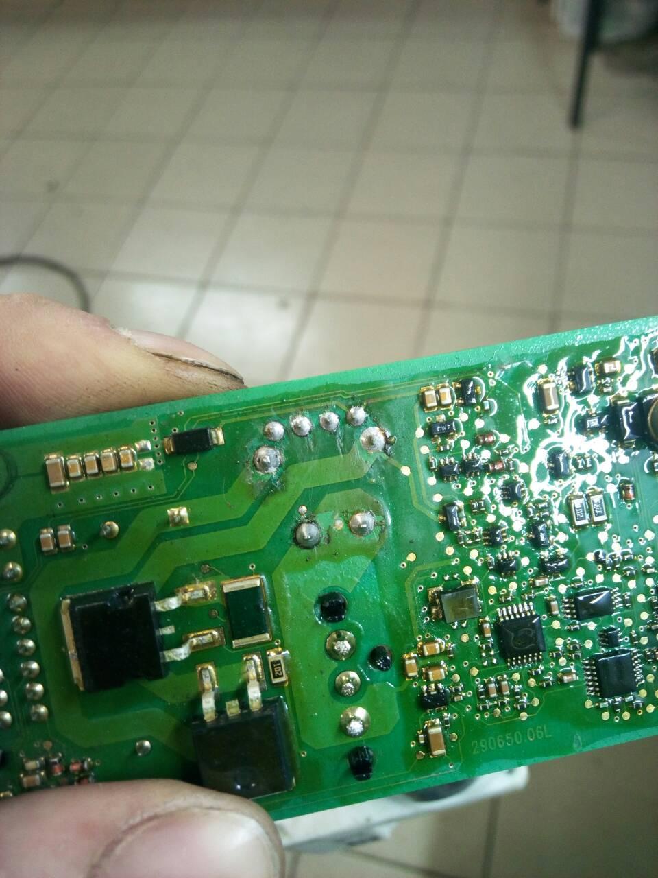

Пробег менее года. В блоке вода (к счастью очень вовремя влезли), реле уже перепаивалось.
В сухом остатке имеем ставим новые тросы (на этот раз уже наши с гарантией) и еще одна перепайка реле

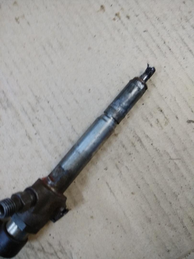

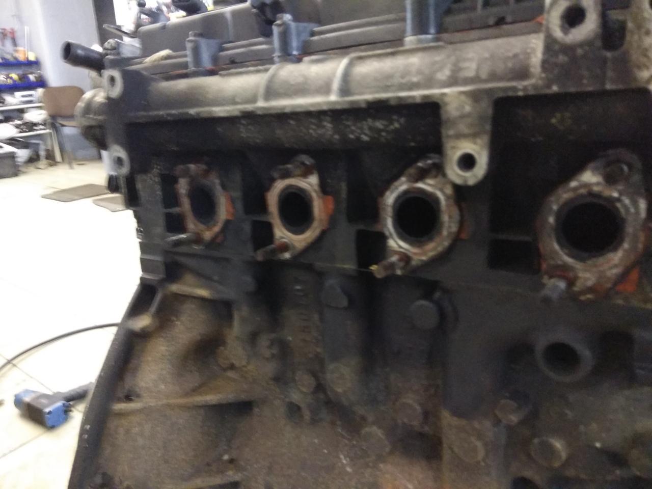

в этот раз пойдет речь об экономии, которая привела к фатальным последствиям и продаже автомобиля.

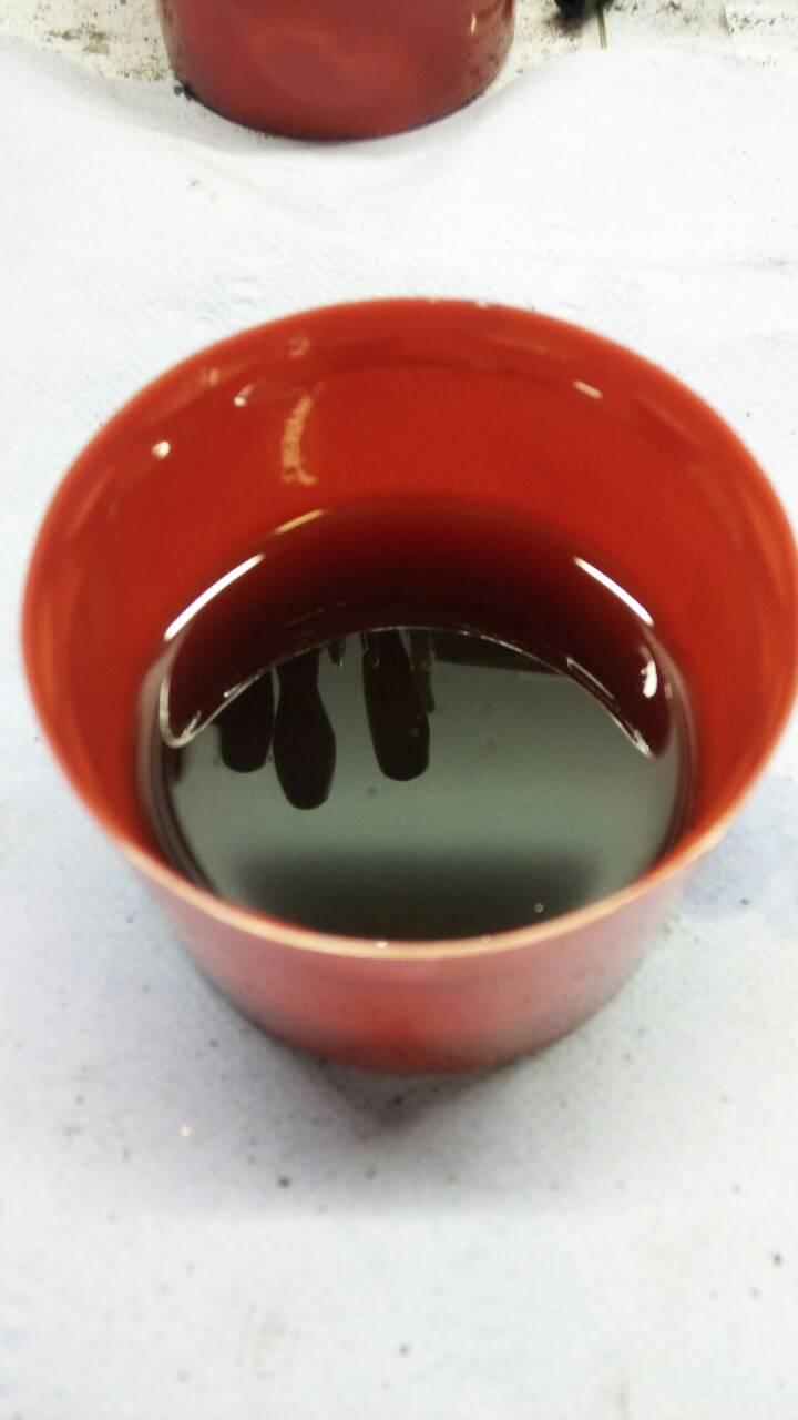

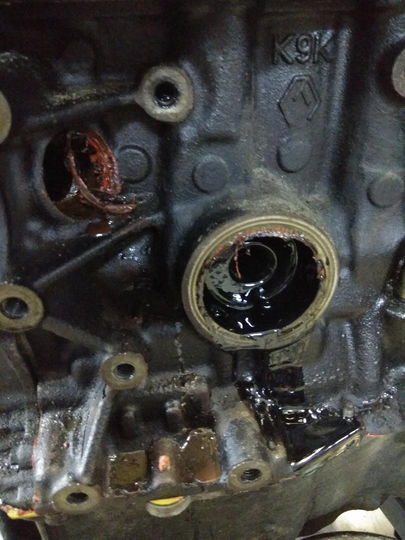

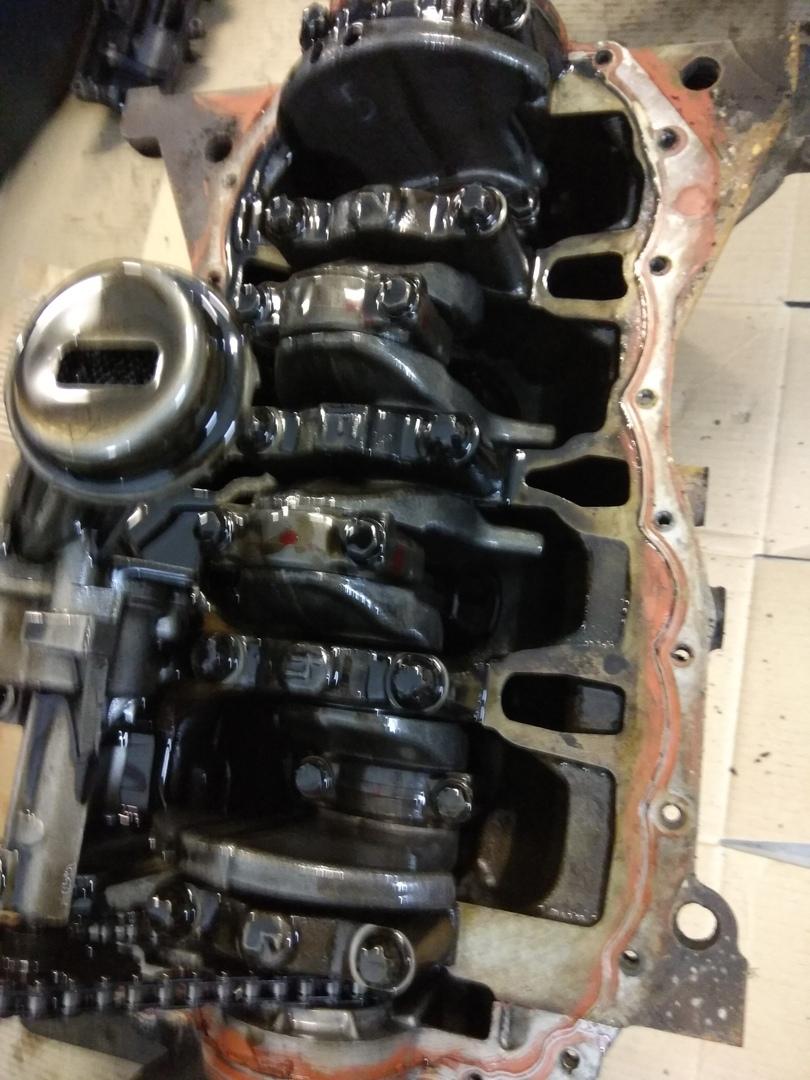

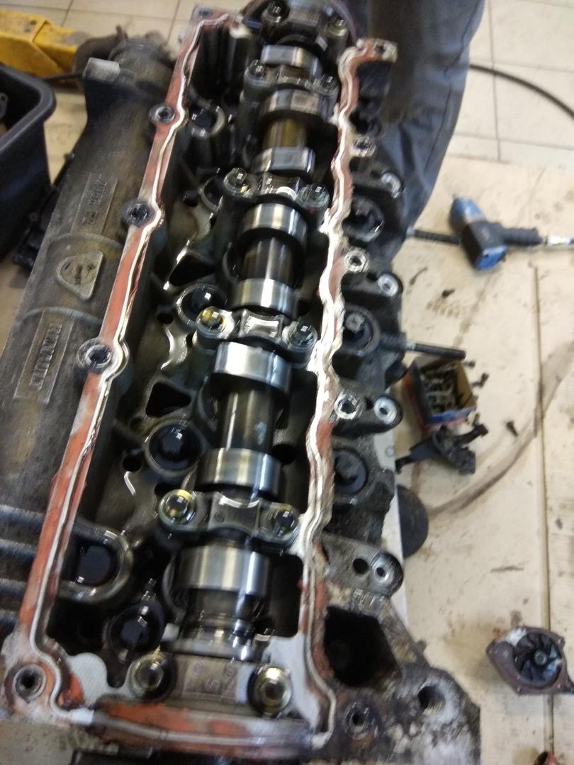

Купил один хороший знакомый обездвиженный автомобиль, в котором по описанию было сказано очень коротко - не заводится двигатель. При осмотре и разговоре с теперь уже бывшим владельцем товарищу удалось узнать, что совсем недавно была сделана "капиталка" двигателя, ехал и мотор внезапно заглох.

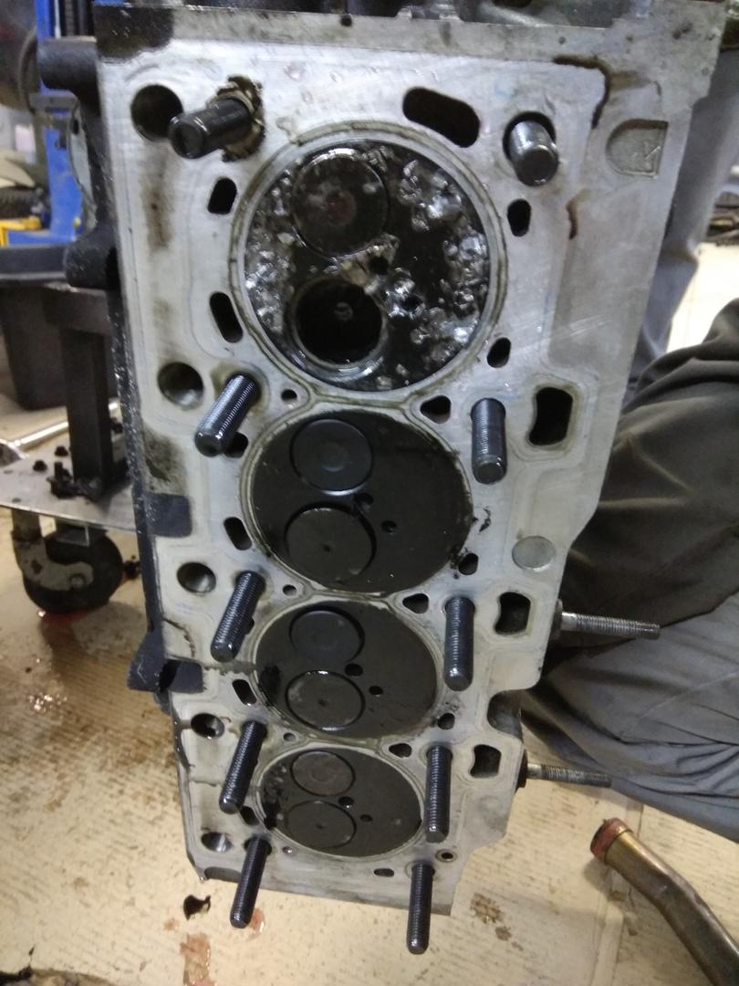

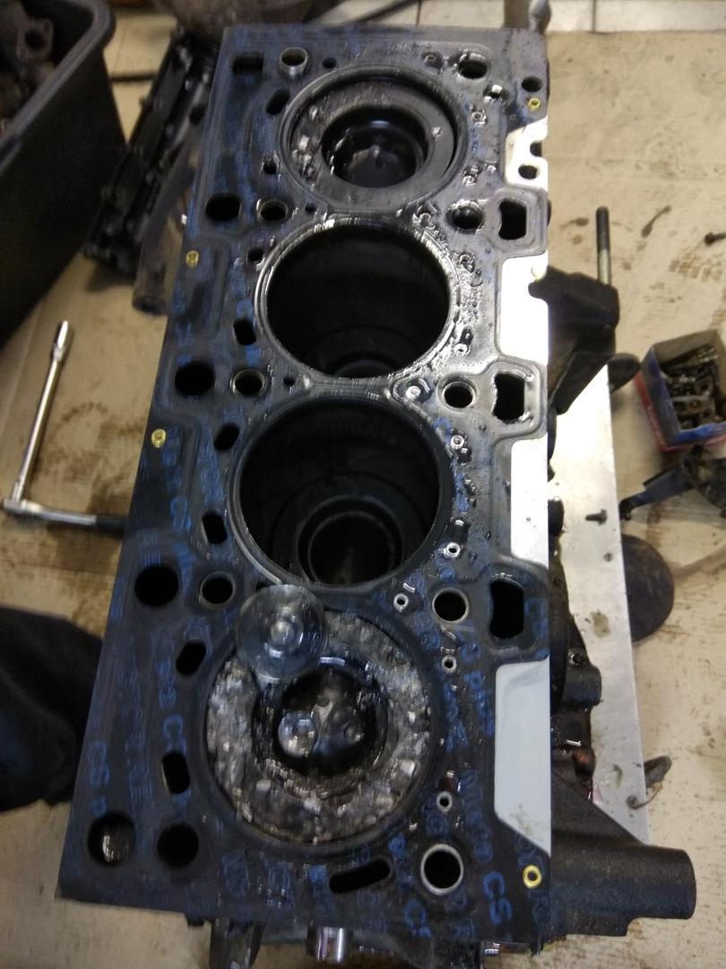

Итак, разобрав мотор мы для себя восстановили хронологию событий. Сначала был проскок ремня грм (это видно по отметинам клапанов на 2 и 3 поршнях). Что сделали капитальщики - сняли гбц, заменили гнутые клапана и в эконом версии собрали обратно. Прокладка гбц (Виктор Рейнз) намекает на эконом ремонт, а также весь двигатель в любом стыке был промазан красным герметиком (даже странно, не казанский :) ), соединение выхлопного коллектора в том числе :facepalm:
а дальше случилось то, что обычно случается после проскока ремня и не замены ВСЕХ клапанов. У одного клапана в 4-м цилиндре оборвало тарелку и она наделала фарш в моторе.
Получилось следующее: человек отдал денег за "капиталку" мотора, толком не поездил и за копейки продал автомобиль.

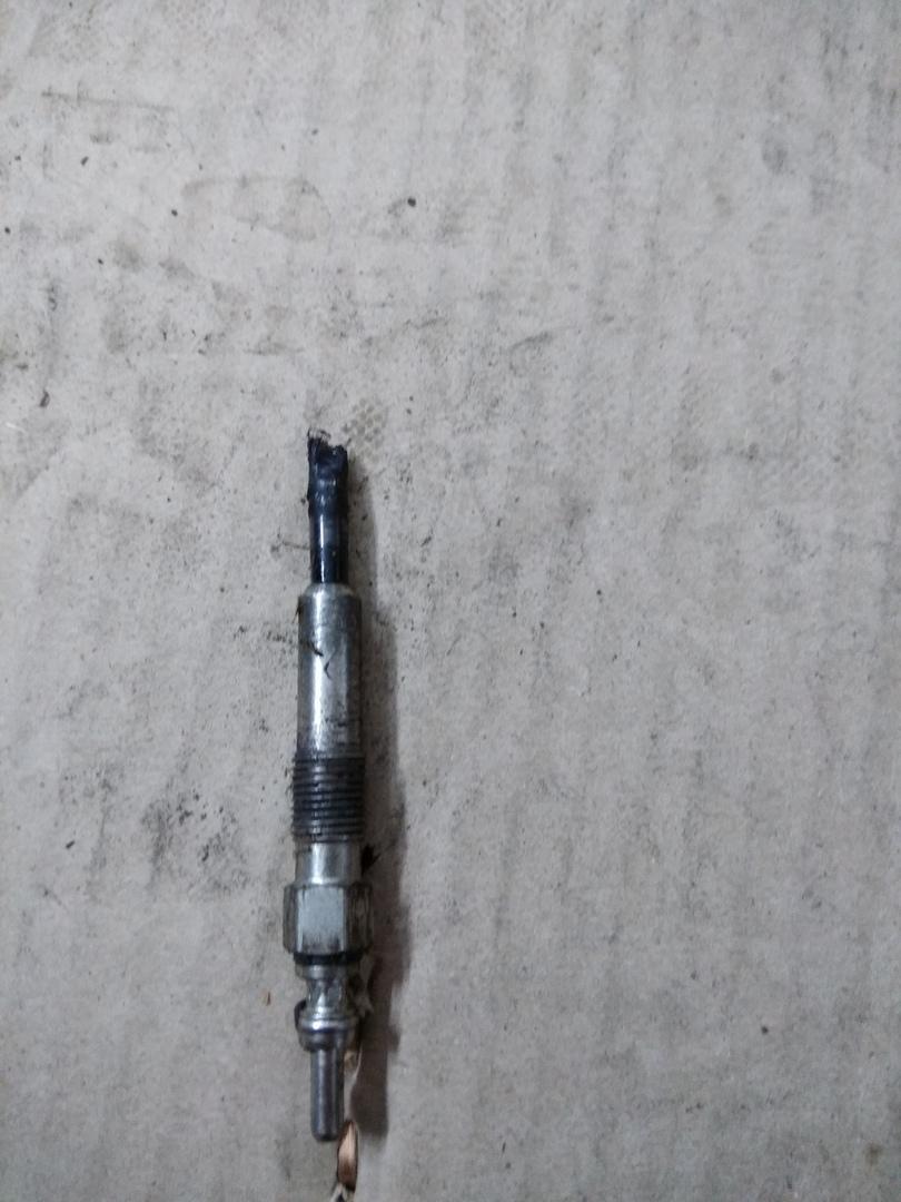

Ну и по традиции фото всего этого трэша
14 часов назад, Shmel-jr сказал:
А почему так происходит? Я помню, тоже когда-то менял 1 прогоревший клапан в ВАЗ 2108, даже не притирал его, просто поставил, прикрутил ГБЦ на место и поехал.
53 минуты назад, Вов-ан сказал:
Клапан получает микротрещину, которую не видно и смотрится не гнутым. А из-за степени сжатия гораздо большей чем в бензовом моторе эта трещина потом разрастается и тарелка отваливается

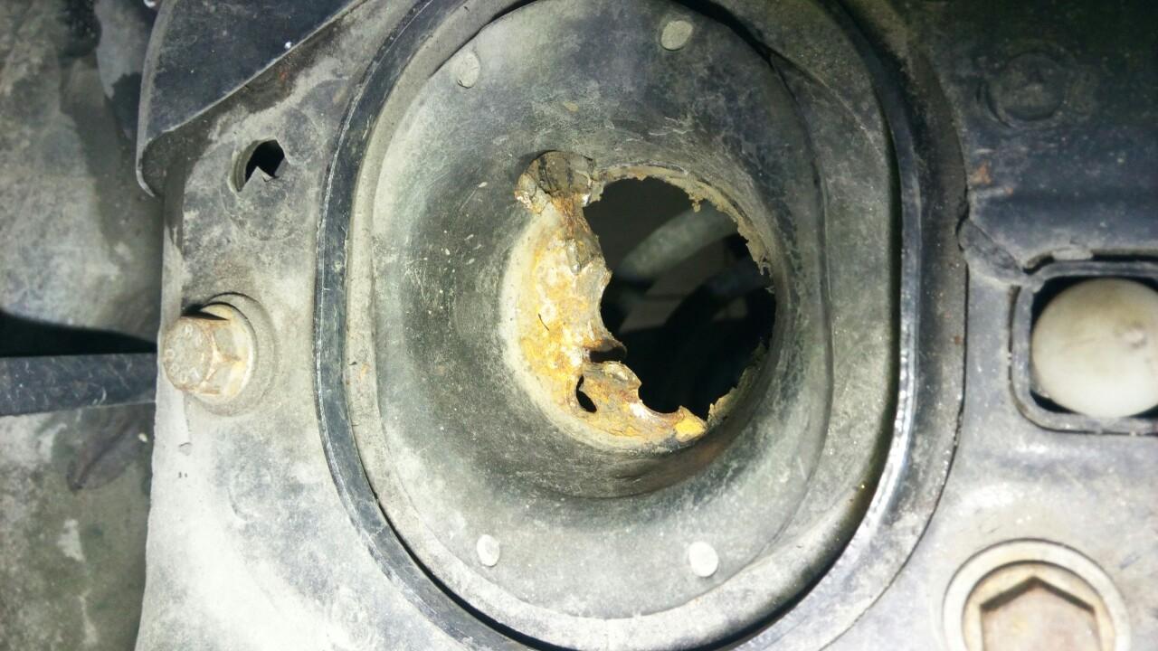

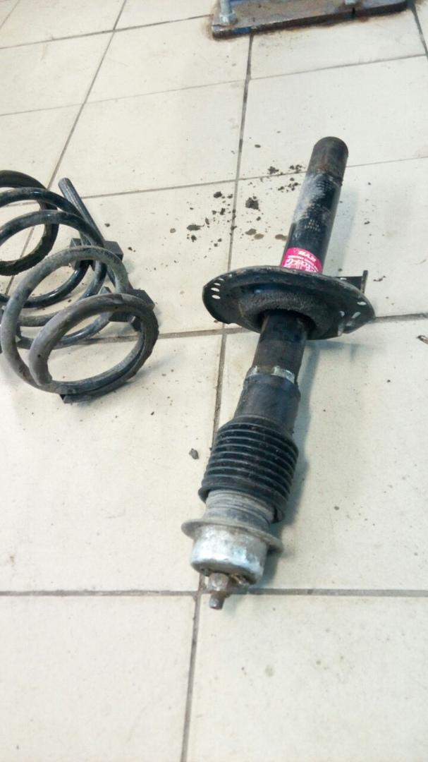

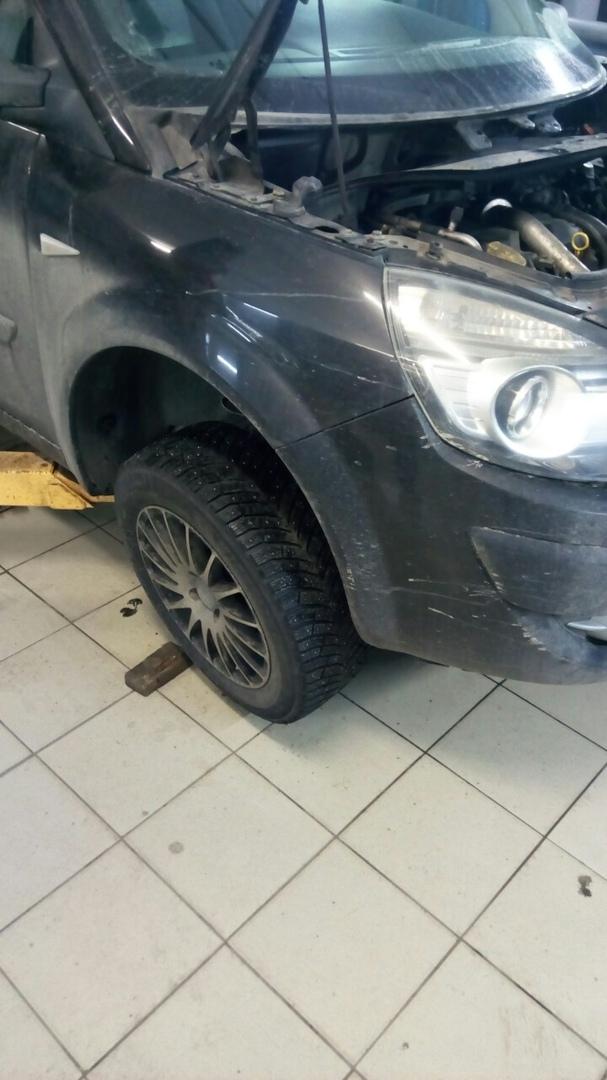

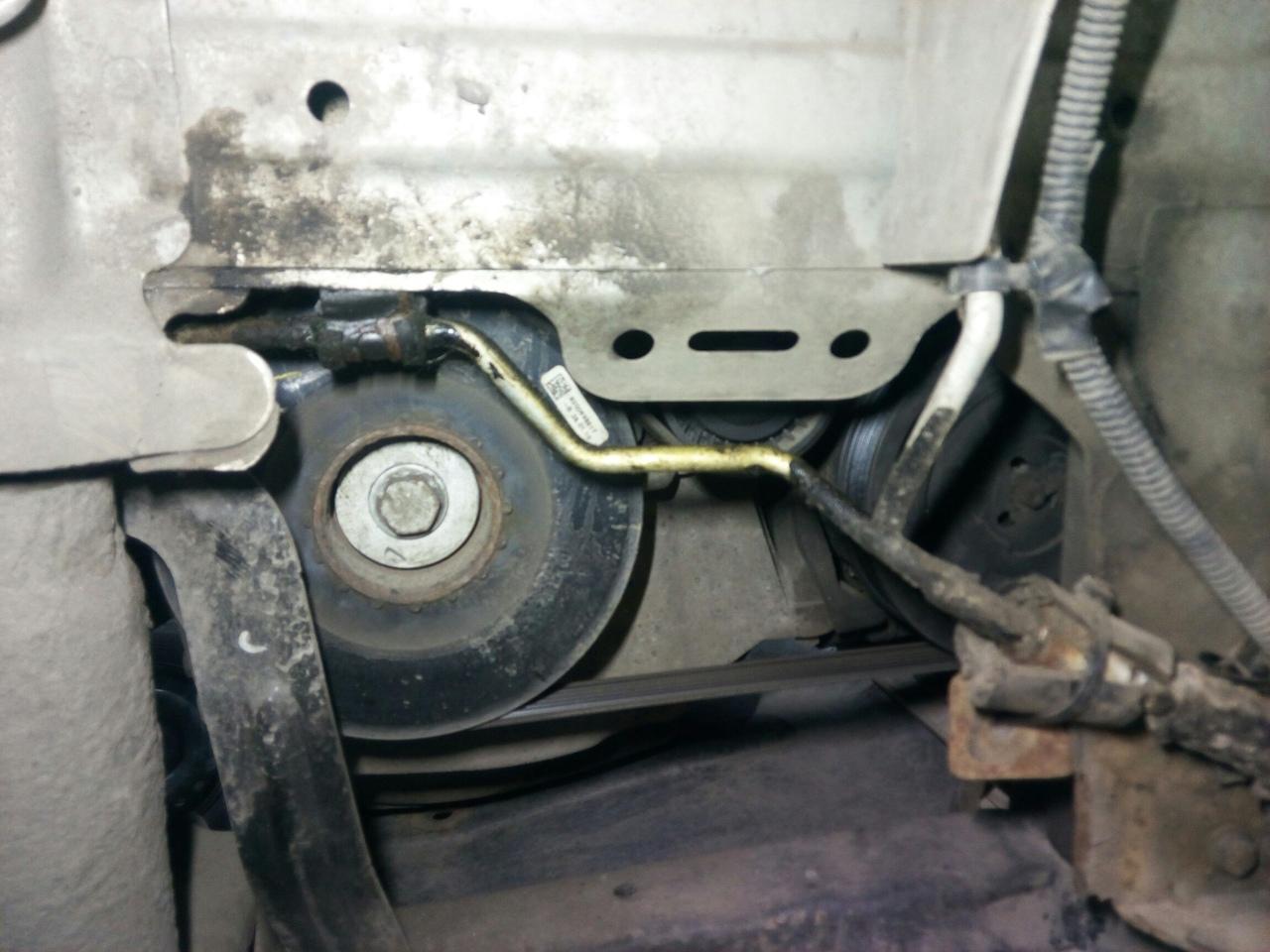

Любителям "сэкономить" посвещается. Многие спрашивают почему мы ставим только оригинальные опоры аммортизатора и амморты. Ответ на фото. Пробег этих девайсов пол-года. Одну неоригинальную опору вырвало, вторая на грани. Металл у этих опор раза в 2 тоньше, чем у оригинальных. Опорные подшипники развалилились, амморты потекли. Итого двойная работа + в итоге поставили все оригинал.
в таком состоянии автомобиль еще умудрился самостоятельно доехать до ремонта
А капот целый?
19 минут назад, Наблюдатель сказал:
А капот целый?
до капота не достало
34 минуты назад, Наблюдатель сказал:
А капот целый?
Вырвало вниз. Вверх ей не даёт вылезти вот эта юбка
Вообще, удивительно лично для меня. Это же (не смотря на толщину металла) по каким ухабам надо носиться, чтобы амортизатор замыкало и на сжатие и на отбой. :shok:

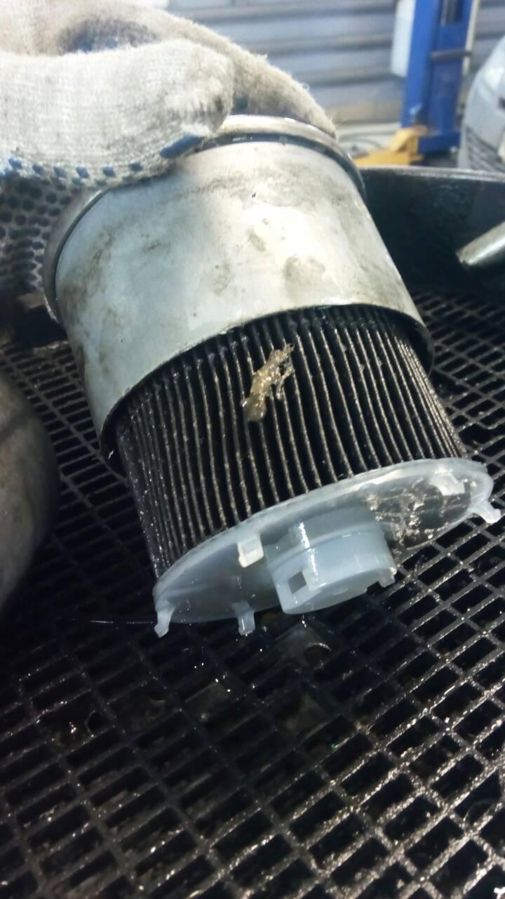

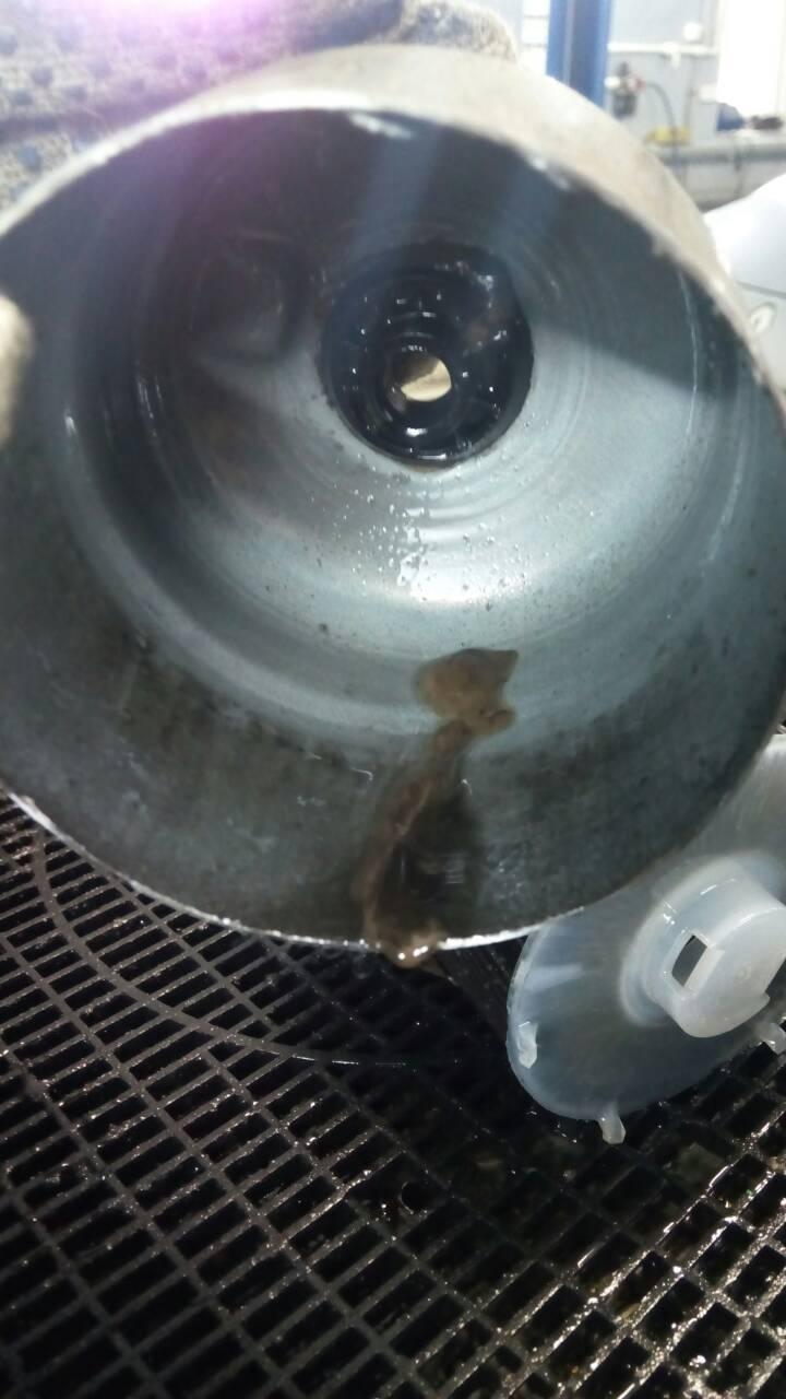

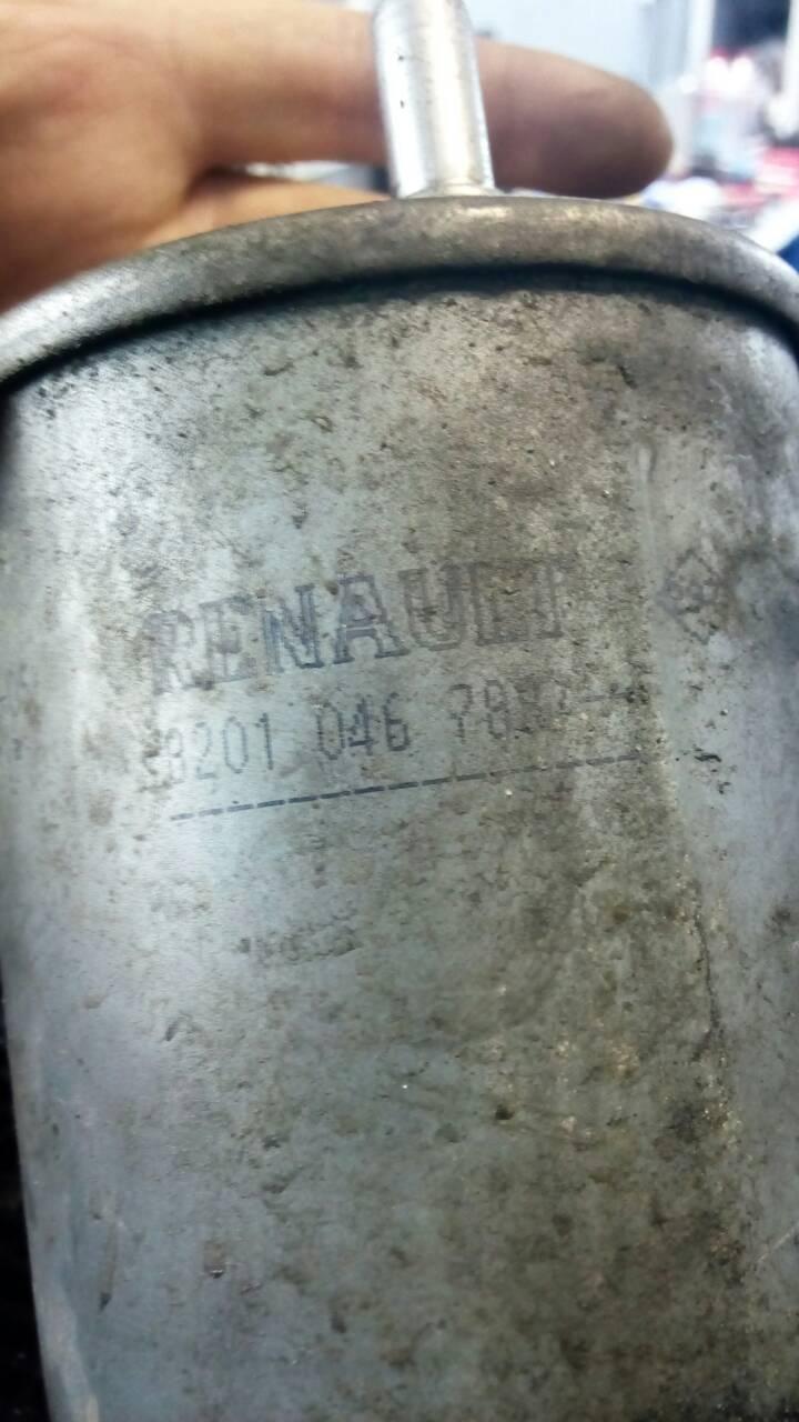

Что то машина плохо едет и ошибки загораются. Как машину пригнали из Европы - топливный фильтр не менялся ни разу (прошло 3 года)
По фильтру видно, что менялся он еще "там"

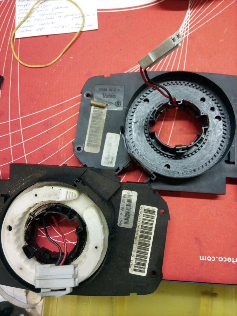

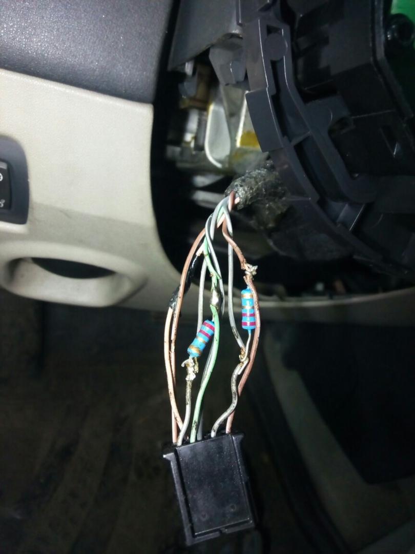

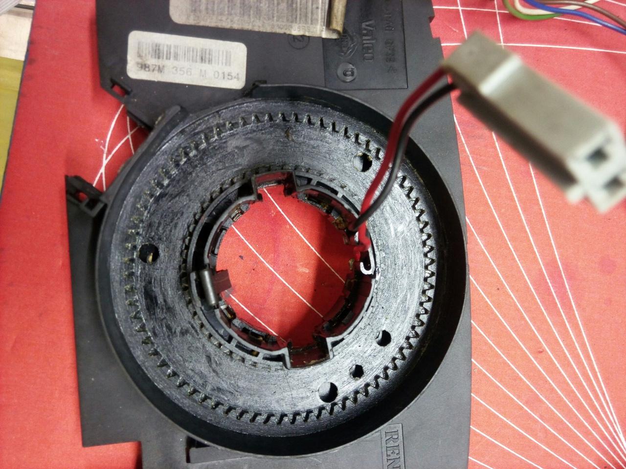

Последствия рукожопов, которые занимаются не своим делом. 5 раз этот "мастер" переделывал в машине шлейф и наконец ошибка по подушке пропала. В скором времени она появилась и человек приехал уже к нам. Как видно в "стрекозе" не хватает деталей, шлейф сантиметров на 15 длиннее чем надо и просто был кинут в катушку, отсутствие ошибки по подушке в руле - это 2 резистора, один из которых со временем отвалился. Вот так думаешь, что с машиной все в порядке, а она оказывается ездила без подушки безопасности водителя, при этом было заплачено за нормальный ремонт, а не за обманку
Это какой-то невообразимый  пипец.
20 часов назад, Shmel-jr сказал:
Кошмар!
Не думаю, что это рукожопость. Думаю это - кроилово приводит к попадалову. Я сомневаюсь что сервис дальше продолжит воять шлейф. Просто заменят на новый.
Это говорит о том, что работа соответствовала оплате и клиент хотел сэкономить на а покупке нового шлейфа. Наличие резисторов говорит о том что человек в теме, но сделал так как заплатили или как хотел клиент - не более того.
16 минут назад, Аббат Букмон сказал:

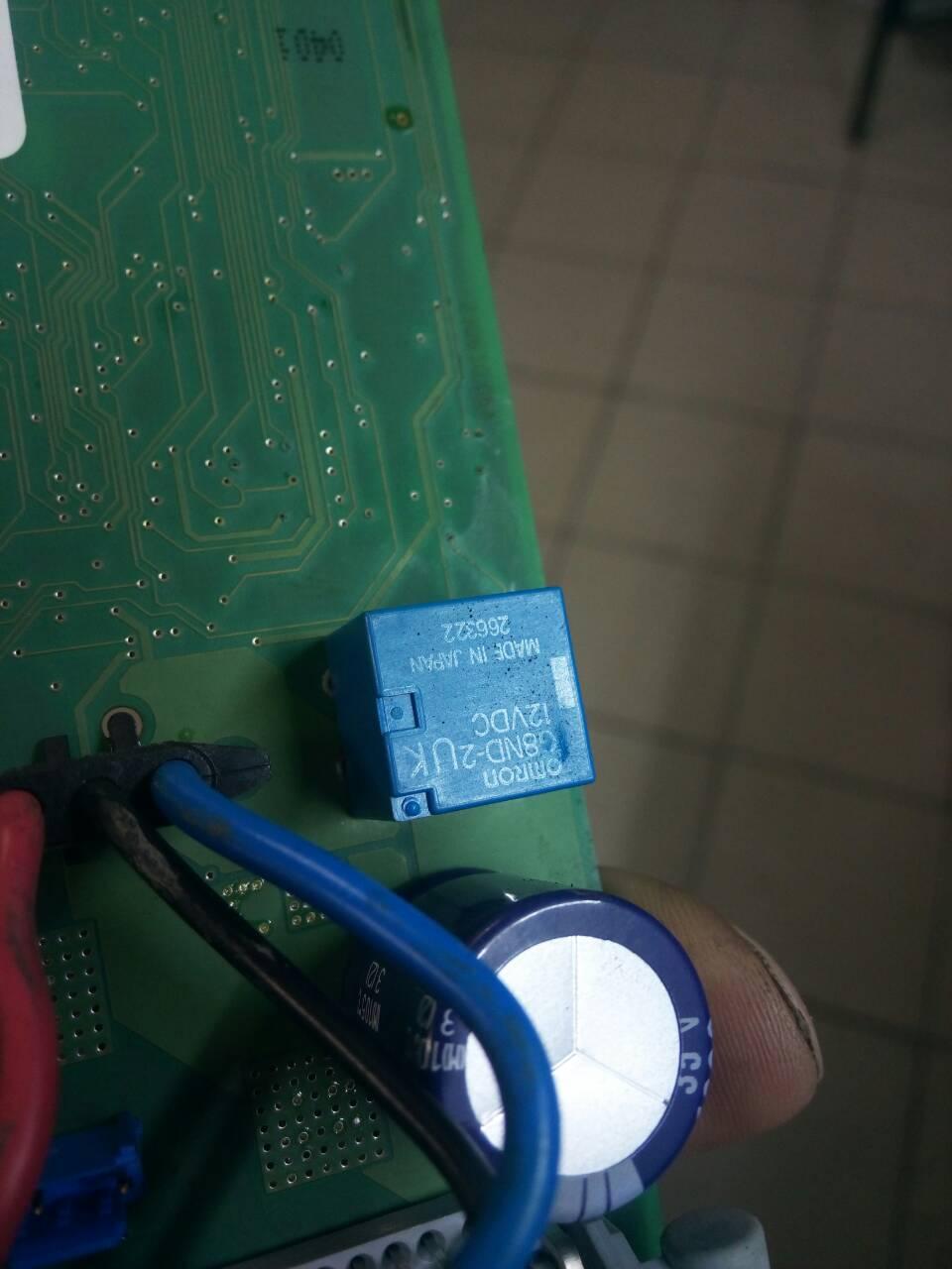

про резисторы - он был крайне удивлен об их наличии и до последнего не верил, что это возможно когда я высказал предположение о том, что они наверняка там впаяны. По ответным частям шлейфа видно, что их паяли до победного так, что ноги перегорели

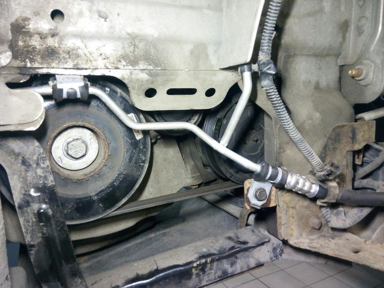

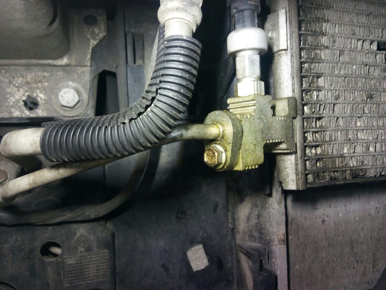

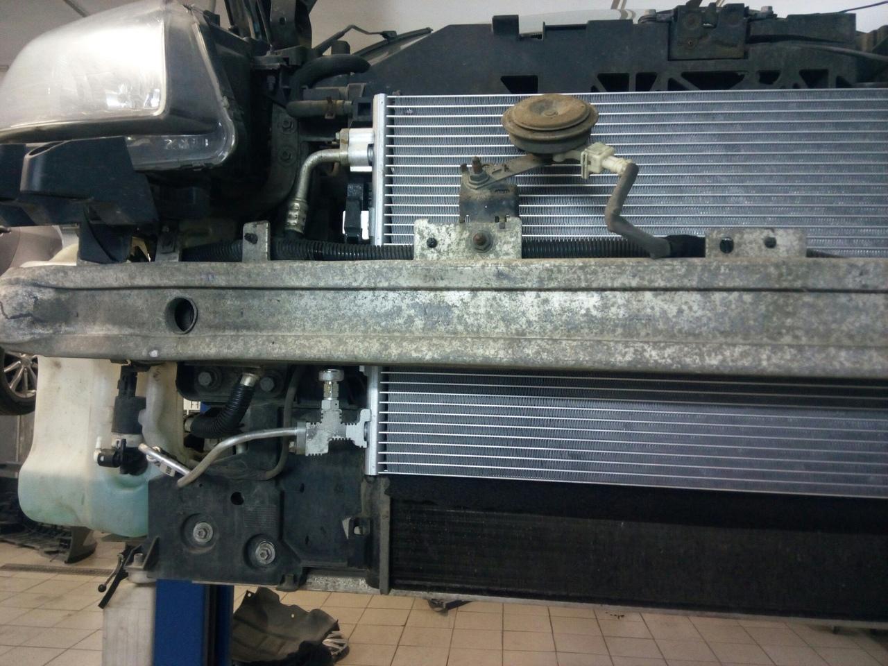

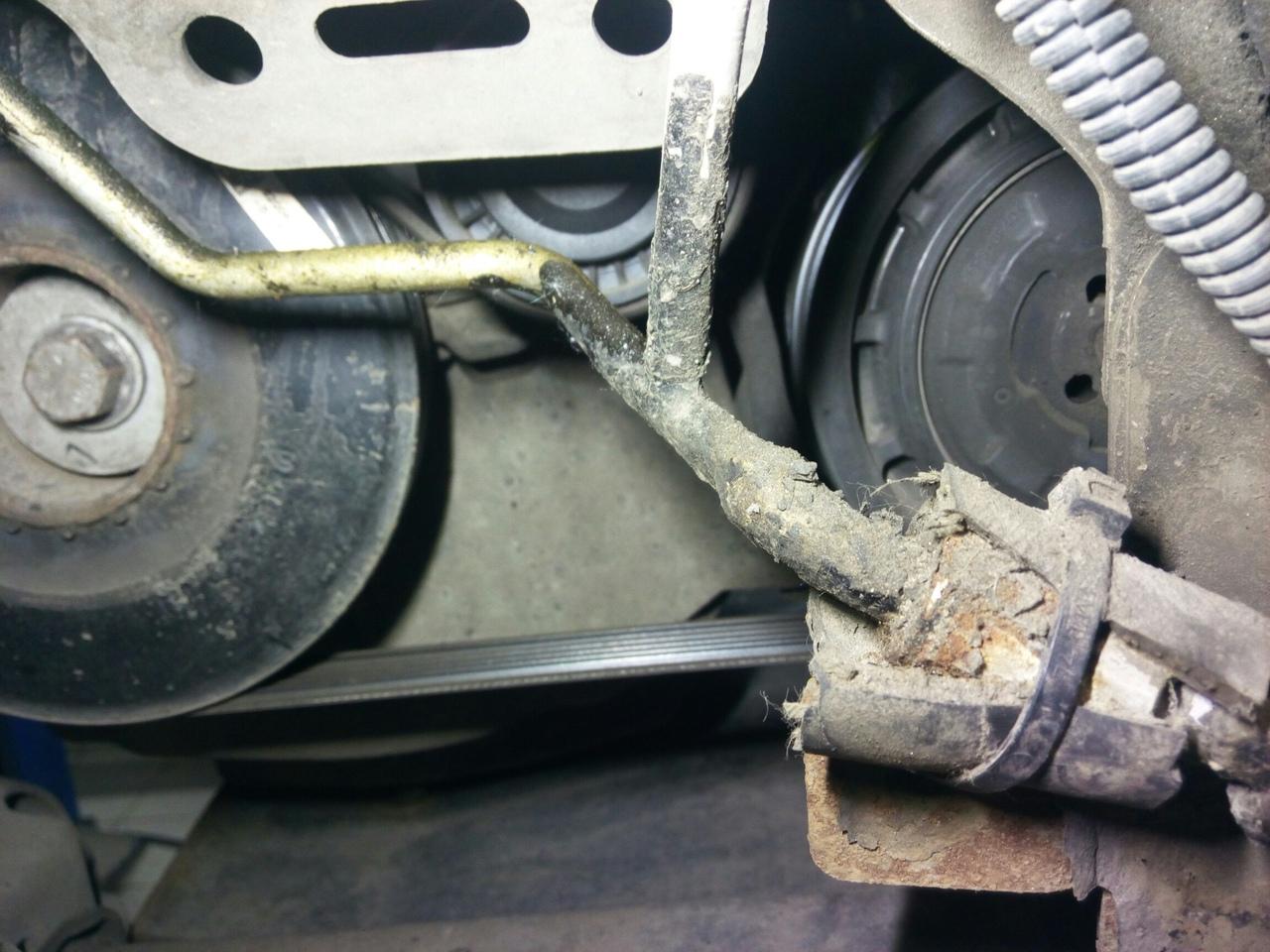

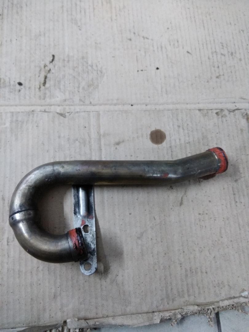

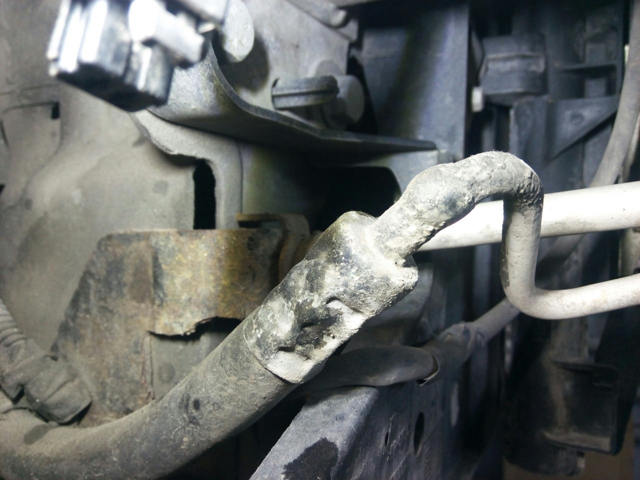

Сценик 3, отремонтированная лонжеронная трубка кондиционера снова дала течь + по углам радиатора течет. Как видно накидали соплей на гнилую трубку, которая потекла в другом месте. Берем со склада новую оригинальную трубку + новый оригинальный радиатор и ставим. Теперь система будет работать как надо
Ща к тебе Вахтёр запишется :)
А сколько стоит радиатор?
11 часов назад, Baks сказал:
Сама деталь как в магазине. А тут еще и в наличии, да еще и с разъемом датчика давления фреона нужной формы (а они разные на сцениках в зависимости от года)
7 часов назад, Shmel-jr сказал:
Мне просто сравнить...на Мохав радиатор кондея 20т.р.....а тут?
7 минут назад, Baks сказал:
8800 ориг, а не говно китайское

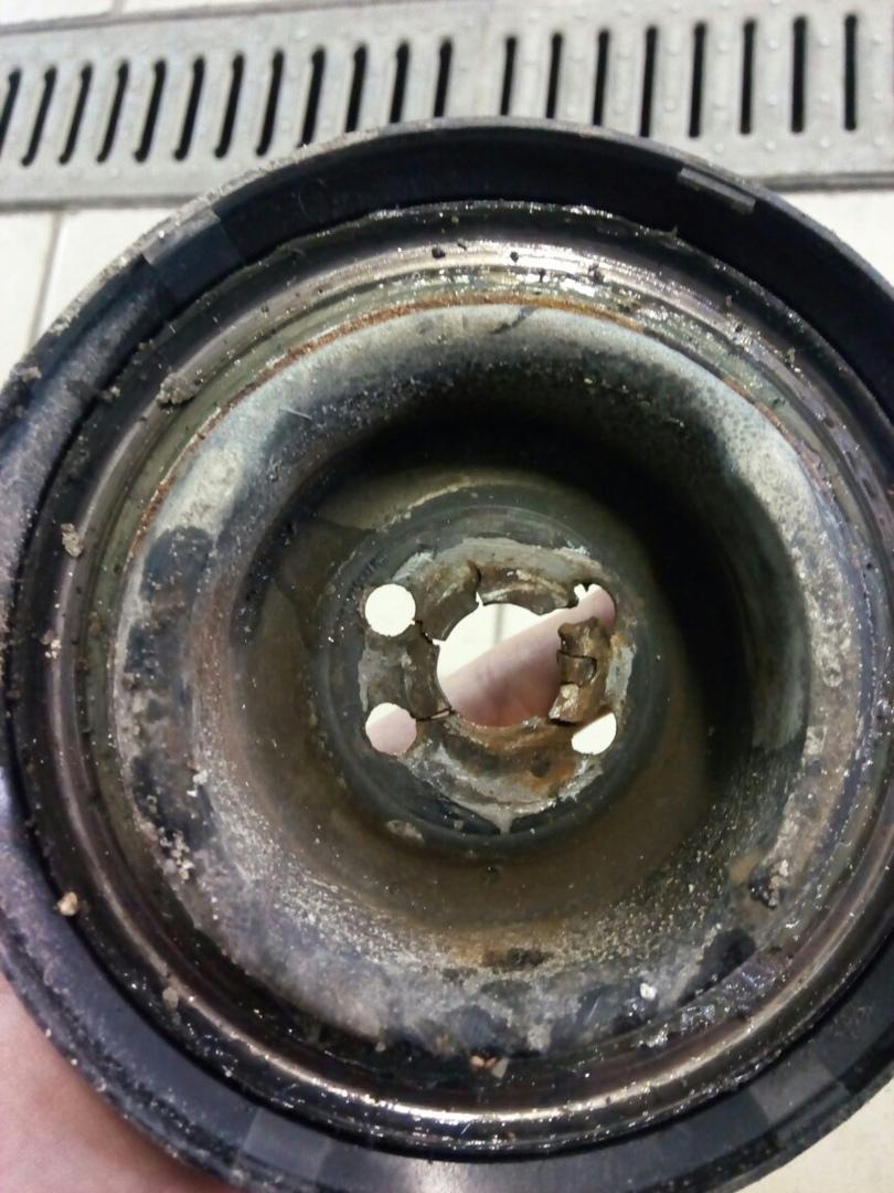

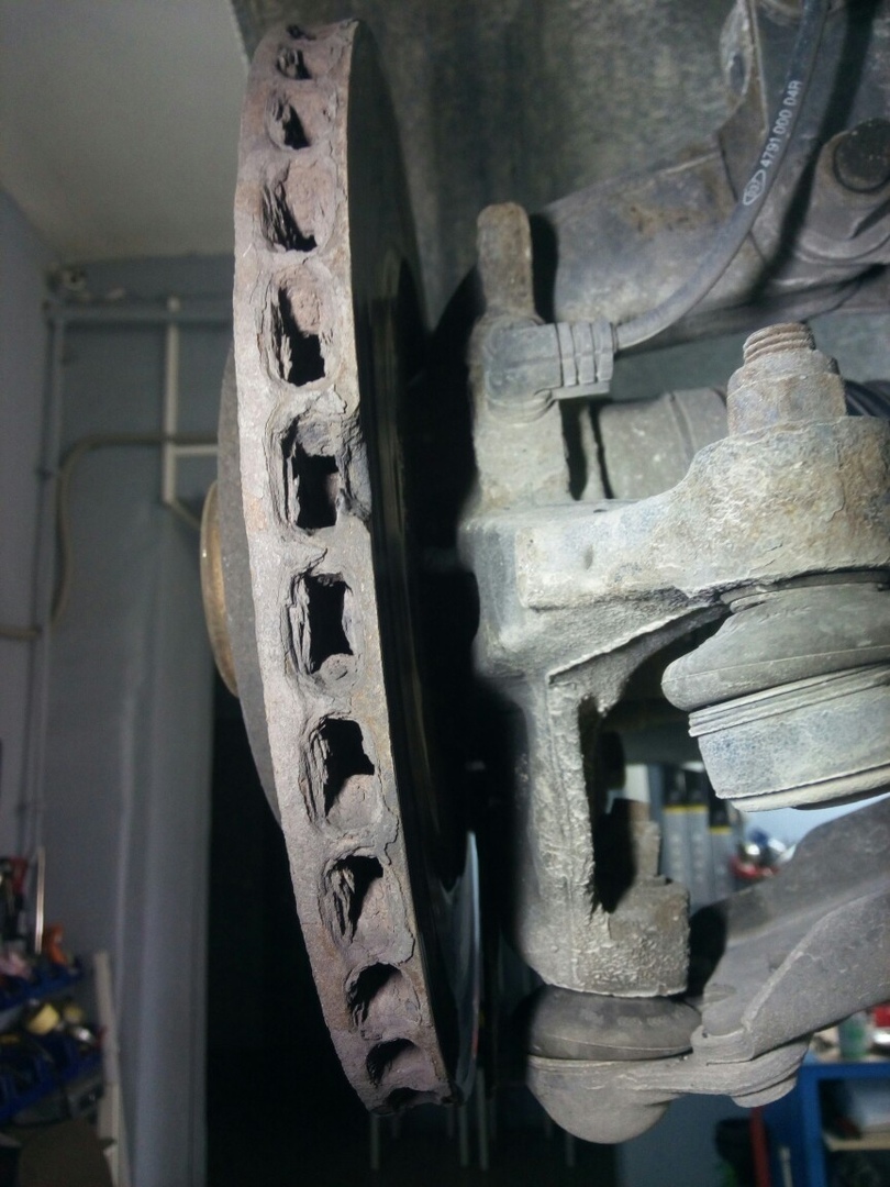

Из разряда жести на СТО. Меган 3, диски что перед, что зад в хлам. Показали владельцу авто - сказал еще поездят. Потенциальный убийца на дорогах
Интересно какой пробег...
Я свои передние снятые после 140тк пробега посмотрел, они как новые по сравнению с этими, отдал бы ему их))
Почему буртика нет?
Почему буртика нет?
Пробег за 300т.км
По поводу буртика - это смотря какие колодки ставить. Некоторые умудряются такие ставить, что бурт по 5мм остается. В магазине же плохие не продадут ))))

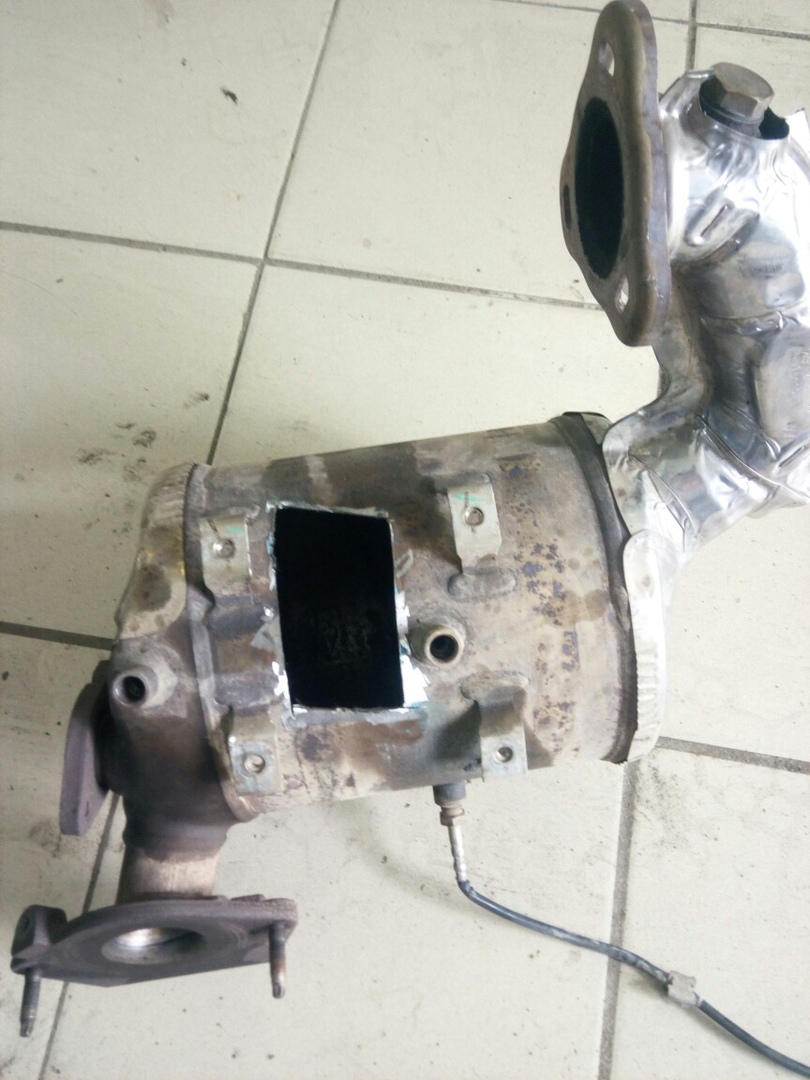

Эта статья посвящена для людей, которые против удаления сажевого фильтра "раньше времени". Перед нами неубиваемый мотор 1.6dci (r9m 402), в котором считалось невозможным убить турбину. Но режим " такси" делает свое черное дело. Сажевый забился, газам было некуда деваться и лопнул вал в турбине. Нормальный человек тащит авто сразу в сервис, но только не водитель такси. Он решил ехать дальше, пока на приборной панели не появилось сообщение низкое давление масла. Из 5 с небольшим литров масла с мотора слилось не более литра. Вытряхнули сажевый, заварили незаметным швом, поставили новую турбину (да да, даже на такой редкий мотор лежит в наличии), заменили фильтра и масло. 2 дня и авто готово к выдаче.
А ведь говорили человеку - удали сажу и катай ближайшие года 3 без проблем. Теперь вот дополнительные траты на ремонт и не факт, что мотор не пострадал - на старом масляном фильтре обнаружена стружка.
