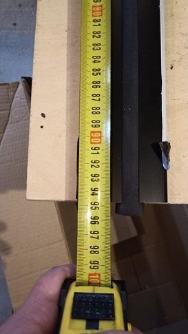

В общем - дача, гараж, ножовка, установил.
Отпилил с запасом в 5мм, чтоб можно было сдвинуть назад, мало ли. Одна короче другой. Пилил выдернув резинку, потом её с запасом отрезал ножницами.
1.jpg.768c5dfbcf405fdfb50ed1296fb6da6a.jpg   2.jpg.5524ea4b5475c6aa9895bfd85c07a152.jpg
И проверил, когда было готово, положив сверху на поперечины из нержавейки уголок, не заденет ли BOX плавник антенны - на фото видно, 2 - 3 см.   (Плохо на фоне забора видно железку.)

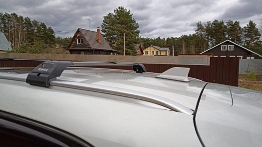

Ставятся поперечины - широкой стороной профиля вперёд, как крыло самолёта.    Бывают случаи, что ставят острой частью.
Ну и общие фото структуры багажника, видно, что багажник можно ещё сдвинуть на пару см. назад - алюминиевая поперечина в креплении не доходит 5 мм. и есть болт,  зажимающий поперечину как стопор если багажник наоборот раздвигать на 7 см. .
Можно багажник раздвинуть на 7 см. с каждой стороны, но тогда надо меньше груза класть, т.к. теряется жесткость на прогиб. Но мне это не надо. Поэтому пилил на века и для одного себя. Т.к. предыдущий багажник всё равно не подошел и крепления другие и ширина у Хонды Пилот была .. мда. Пришлось продать и покупать новый.
Весь механизм закрывается крышкой на ключ.
Дырочки для шестигранника закрываются заглушками на защелках, которые по идее можно снять только сняв верхнюю крышку. Но, изучив конструкцию,, в спокойной обстановке можно понять, что это не так. Да и сверлом шуруповерта пластиковые заглушки можно высверлить. В любом случае это от детей, кто пойдёт на подвиг ради приключений на свою пят..ницу, сковырнет эту защиту за 5-15 минут, зависит от опыта.
 Но будем надеятся.
Сделано всё добротно, замки мягкие, (не заедают (ПОКА)), по сравнению с предыдущим багажником, где отверткой можно было открыть (одна серия ключа на всех)  тут получше.
Резинки в зажиме закреплены на ёлочного типа защелки. На фотке видно.
Проверим в деле Летом.

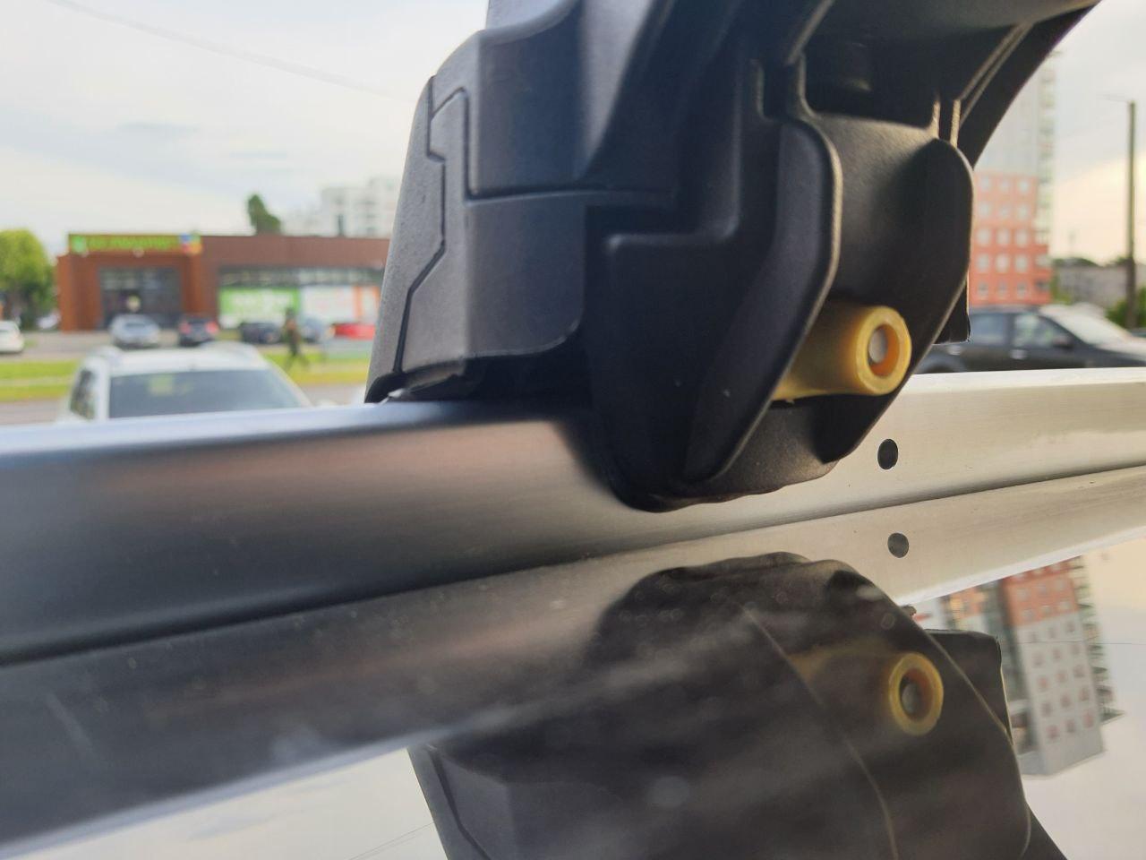

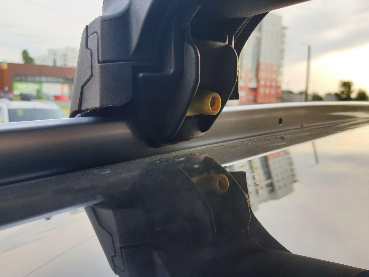

Крепления на крышу идут в собранном виде, видно черный болт зажимающий алюминиевую поперечину, чтоб не елозила при раздвижении, ключа для его регулировки в комплекте нет, только шестигранник для снятия багажника. И вот на верхней фотке вроде видно, что есть просвет между зажимом и крышей  на рейлинге. Хотя потом смотрел, не увидел, да и не особенно удобно, надо было с лестницы. Но мне кажется, что придираюсь.
a14c7685-400d-4ea0-b3ae-0a6045ebf123.jpg.0d7084a22c59757372efad3033d97198.jpg  c4077a8a-2c4d-4280-b91e-415891858e70.thumb.jpg.46908b72136a29097989aac1983383c8.jpg
Резинки крепятся нормально, клей не нужен.

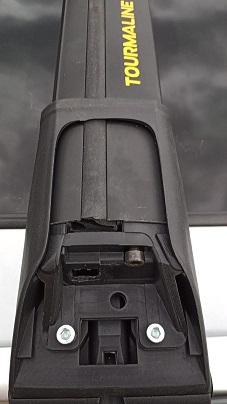

Ну и то, что напрягает хотя качество фото не очень, попробую - почти касается крыши, но не как у VOLVO

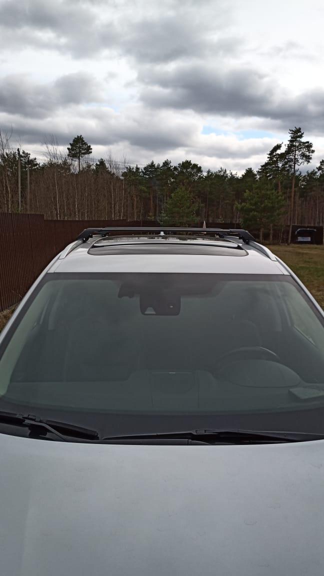

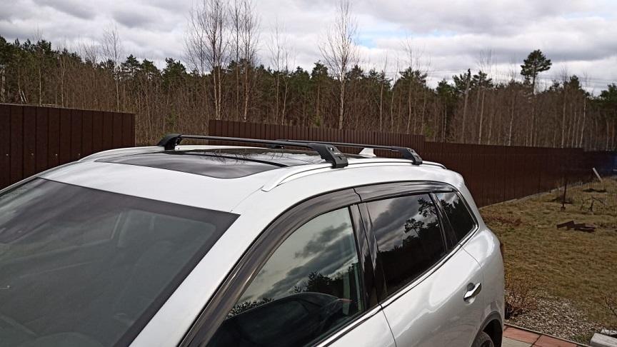

Всем привет. Взял багажник Turtle Air 2, за полчаса поставил по меткам не рейлингах под ориг. дуги, Итог ничего не свистит не скрипит, до 130 норм. Помню на оригинальных на Флюенсе свистели на 80 и дальше. Фото на другом сервисе в лучшем качестве.
Изменено пользователем Викtор
20 часов назад, Викtор сказал:
Turtle Air 2
Что за бренд? Китай? Что стоило?
Турция, 8490=, в комплекте сами дуги, подгоняются по месту и крепеж под конкретный автомобиль.

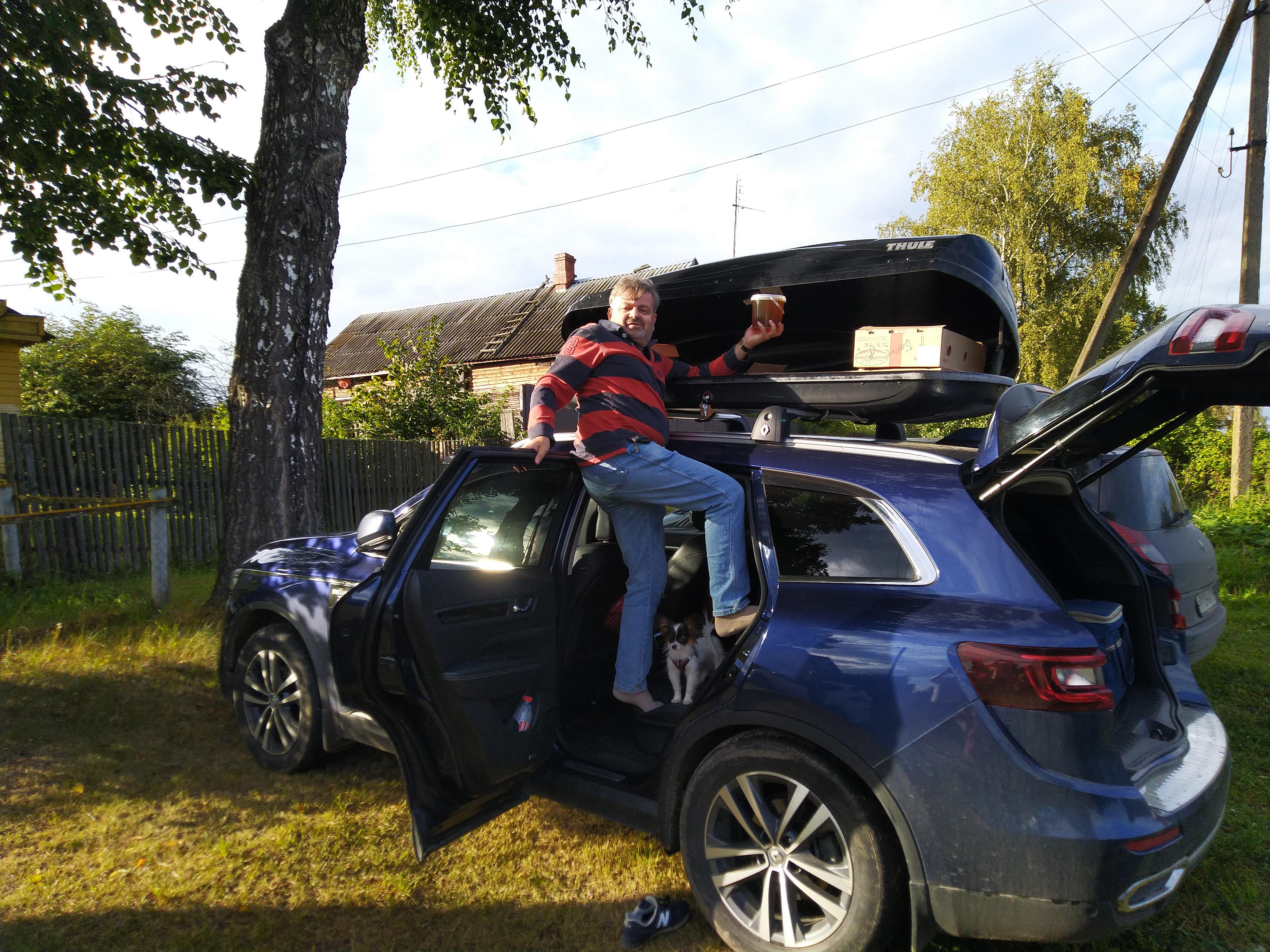

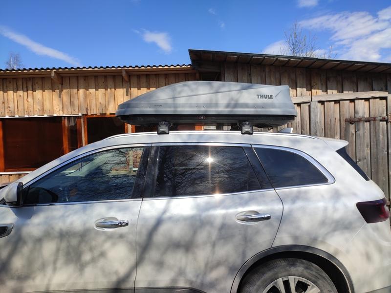

Нонче на Колеос перекочевал бокс Туле, с предыдущей машины.   Thule. Модель Thule Atlantis 780 (черный металлик) -480 литров с габаритами 196 х 78 х 44
Ставлю  крайне редко. Отпала необходимость.

Вот что рекомендует Thule, от этого и отталкиваюсь. На фото Виктора видно, что бокс длиною 175 см полностью соответствует рекомендациям.

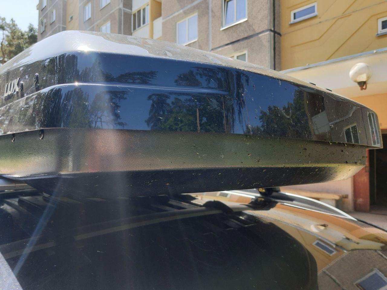

Итак, есть чем поделиться - скажу сразу, что я ни разу не физик и все мои познания по физике заканчиваются школьной программой, но у меня технический склад ума и с логикой дружу, да и мой внутренний технозадрот не давал мне покоя)))
Я попробовал два варианта расположения бокса - по рекомендации производителя Lux (вариант №1) и по рекомендациям Thule (вариант №2). Спойлер - разница в расходе топлива меня удивила, но давайте рассмотрим по порядку оба варианта.
И так, вариант №1. В инструкции Lux написано: чтобы уменьшить подъемную силу во время движения автомобиля, грузовой бокс следует устанавливать на крышу автомобиля параллельно линии дороги. Не устанавливайте грузовой бокса на крышу автомобиля под углом («на взлёт»). В случае невозможности установки бокса на крышу автомобиля параллельно линии дороги, связанной с конструктивной особенностью кузова автомобиля, скорость движения данного транспортного средства с установленным на него боксом ни при каких обстоятельствах не должна превышать 90 км/ч.
Я внимательно посмотрел примеры на сайте производителя и попытался так установить так бокс. В итоге, полностью параллельно линии дороги не получилось и для установки поперечины надо сдвинуть сильно вперед, примерно на 15-20 см. Больше двигать вперед нет смысла, потому что поперечины начинают поворачиваться по закруглениям рейлингов. По классификации Thule такой вариант допустим, но не оптимален. По ощущениям, от бокса шум слышен после 90 км/час, а после 110 км/час ехать некомфортно. В процессе езды сразу обнаружился недостаток такого варианта - мошкару воздушным потоком сносит прямо в нос бокса и буквально спустя 20 км по трассе при чистом лобовом стекле нос бокса был заляпан мошкарой.
Изменено пользователем hd13

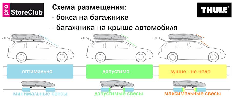

Теперь переходим к варианту №2 (оптимальному) по рекомендациям Thule . Сами же рекомендации можно увидеть пару постов выше. В общем, первая поперечина находится на передней метке рейлингов, а вторая сдвинута немного назад для уменьшения свободного свеса бокса. По отношению к боксу передняя поперечина у меня находится максимально возможно к носу бокса, а задняя - примерно посередине задней ниши крепления бокса. Пока что такой вариант считаю лучшим, потому что у нас рейлинги имеют овальную форму и при перемещении поперечин немного назад мы переднюю поперечину разместим на максимальной высоте рейлингов, а заднюю, наоборот, на минимальной и получим больший угол атаки или подъемной силы. В итоге, бокс установил почти максимально назад, но и дверке багажника он не мешает. Большой плюс данного варианта, что бокс находится на линии воздушного потока, идущего от лобового стекла, что положительно сказалось на уровне шума. По факту, до 120 км/час бокс практически не слышно и я даже не понял, что шумнее - бокс или дефлекторы на окнах. Больше не разгонялся для чистоты эксперимента.
А теперь самое интересное - на выходные гонял в деревню и получилось сравнить расход топлива туда и обратно с вышеуказанными вариантами разрешения бокса.  Исходные данные такие: общий маршрут 140 км, из них 50 км по трассе и 90 км по обычным дорогам. По трассе ехал по выставленному круизу 110 км/час, по обычным дорогам тоже ехал примерно с такой скоростью.
И так, итоговые данные замеров: вариант №1 - 10,2 л. и вариант №2 - 8,8 л. на сотню.
Я, конечно, предполагал что разница будет, но сам не ожидал, что такая большая. Можно уверенно сказать, что размещение бокса максимально назад положительно влияет на расход топлива и шум. Что же касается рекомендаций Lux, то думаю, что они, так сказать, относятся к общим случаям и не учитывают специфику наших автомобилей. Конечно, если поперечины расположить максимально близко друг к другу и тем самым оставим большие свесы, то действительно лучше не ехать больше 90 км/час. Ведь тогда воздушный поток от лобового стекла будет давить снизу вверх на переднюю часть бокса, а неровности дороги будут расшатывать сверху вниз заднюю часть бокс (ну или типа того). Но у нас действительно невозможно выполнить эти рекомендации для избегания подъемной силы и приходится так вот экспериментировать)))

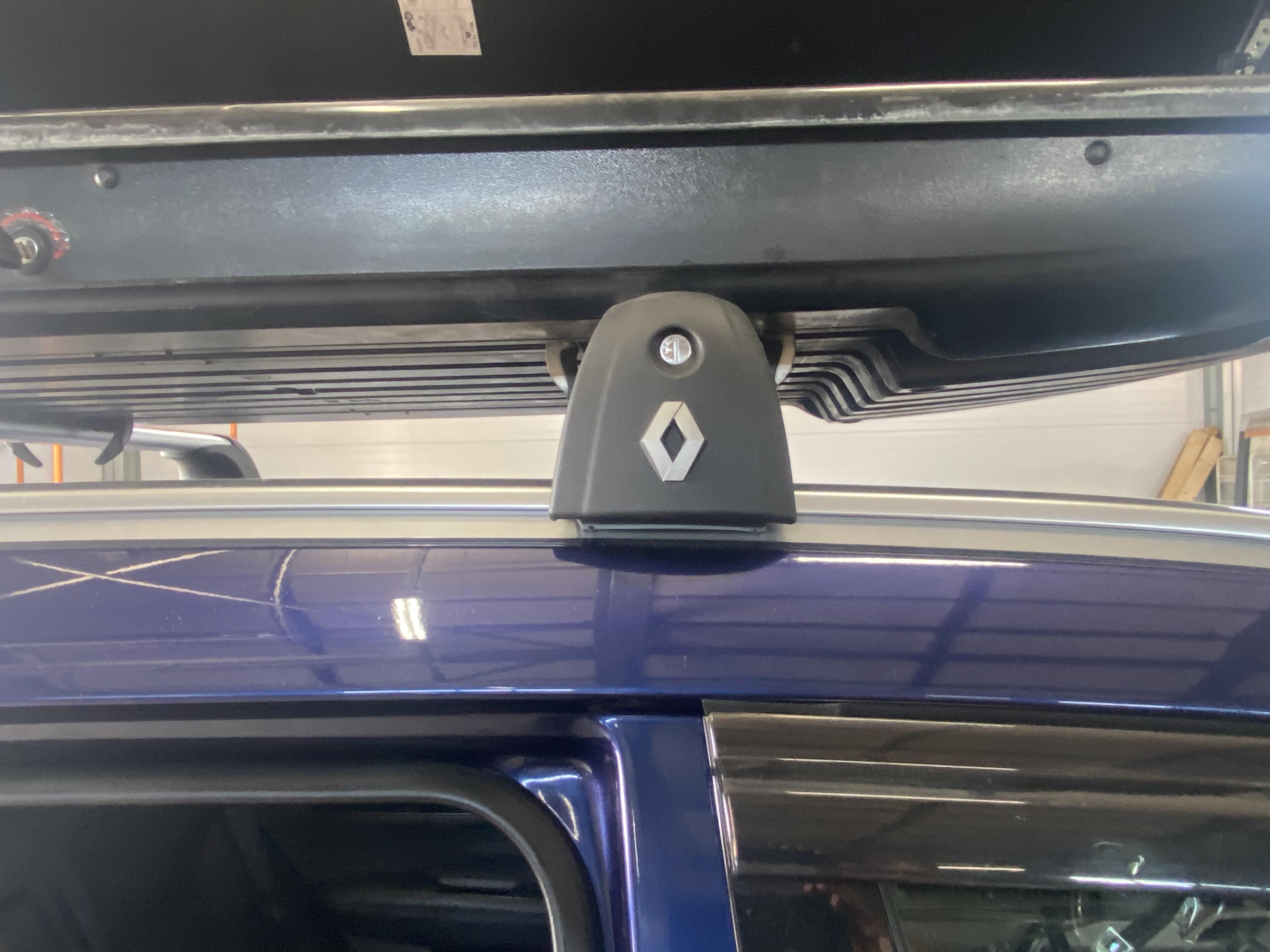

 Начитавшись Вас,  сегодня перед установкой бокса на штатные поперечины Рено, решил проверить угол ))))))
Фото прилагаю. Как сами понимаете, я даже не колдовал по месту установки поперечин, а ставил их как всегда, строго напротив передней стойки и задней стойки.
На продольных рейлингах есть отверстия. На пластмассовом кожухе дуг есть по две вертикальные полоски. При установке отверстие должно быть между этими полосками. Очень просто и удобно.
