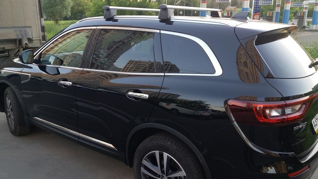

Сообщаю что комплект 2.1 да еще и в черном цвете подходит идеально и смотрится замечательно. Оригинальный рено дилер продает за 18 тысяч. Я купил свой комплект(на авито нашел  полугодовалый)- 10т за дуги. Правда Кит был на БМВ, но наш КИТ 4079 урвал у дилера Туле, у которого он был один(дефицит- только на заказ),Итого вышло 13200. При цене нового комплекта тоже в районе 18 тысяч. Но я и тут съэкономил- продал КИТ с купленных дуг за 1800 рублей, так что себестоимость вышла в 11400 рублей. А если еще сминусовать стоимость дуг от старой машины... :russian:
К чему веду  вас в итоге- советую брать Thule ибо он всегда продается  другим людям так как это конструктор и подходит на многие машины.
Если будете брать их обратите внимание что они разной длины(телескопические). Так вот я сначала поставил одну назад, закрепил а потом долго не понимал почему  вторая не раздвигается чтоб встать вперед. Оказалось что она на пределе раздвинутости встает назад, а уж вторая ставится вперед. Что характерно на них нет обозначений "перед-зад" и по сайту они идут как  одинаковые. Фото дуг на машине есть в моем посте о "купивших колеос".
Брал родные дуги. Действительно длина у них разная - более короткая ставится назад. Форма каплеобразная, нужно смотреть при установке. На удивление - тихие. Даже при 130км/ч  не свистят. А когда тестировал машину до покупки, стояли эти же дуги, только неправильно. Так после 80км/ч стоял гул. Я спрашиваю у менеджера, что за гул? Жмёт плечами, говорит, вчера не было. Может коробка? :search: А уж когда приехали и вылезли из машины и увидели дуги, его осенило, что именно сегодня поставили эти дуги и гул от них :D

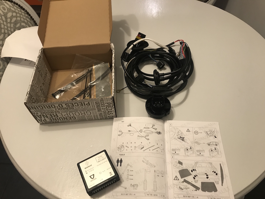

Ну вот, как и обещал, фотография "родной" проводки
Как видно она состоит из собственно из жгута проводов, блока и крепежа. еще какие-то наклейки. И инструкции! не хуже икеевской, которая показывает и как разбирать и как подсоеденять и как собрать обратно.
А вот что мне не понравилось, так это как раз п.32 инструкции который гласит картинками, что надо взять CLIP и поменять настроечку в конфигурации машины.
Однако официальные дилеры за установку просят дорогие деньги, неофициальные реношные тоже немало хотят, а сертифицированые фаркопщики просят нормальные деньги, но если у них нет CLIPa, а скорее всего нет, то сконфигурировать машину правильно они не смогут. И что делать непонтятно.
предположу, что настройка в конфе может быть не критичной, и без нее все будет работать?
если людям ставят неоригинальные блоки и все работает, то может и тут прокатит.

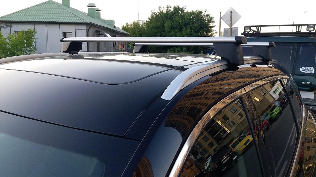

Я взял 9592 Thule WingBar Edge. Дешевле чем оригинал, а смотрится гораздо лучше.

Подыскивал дуги что бы красиво и недорого, таких вариантов так и не нашел, но наткнулся на переделку дуг от q5, которые поставили на кию и весту. Смысл в том что их много продают на авито новыми, я себе взял за 2000 руб. Так как их длина большая, то подпилив концы и просверлив новые отверстия можно приспособить на многие авто с интегрированными рейлингами. Так же пришлось спилить штыри которые сделаны под посадочные места в рейлинге для ауди, переделать резинки под профиль колеоса, чуть подточить и в целом все неплохо встает. Замка нет, но есть ключ-секретка, откручивающий фиксирующий болт. Держаться намертво!
Считаю плюсом цену, внешний вид, не жалко оставлять на машине, да и кроме колеоса никому не подайдут т.к. уже переделаны. Из минусов свистят-гудят на скорости от 80 км\ч.
7 часов назад, Gekuch сказал:
Вот это самый главный минус, на мой взгляд. Внешний вид - вопрос как обычно, спорный. У всех вкусы разные. Там резинки сверху, которая закрывает щель для доп оборудования- как я вижу- вроде бы нет?
2 часа назад, Putnick сказал:
Резинка есть, можно вытащить. В идеале мне нравятся черные туле, но цена их около 17 тыс., реально жалко если их свинтят.
