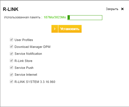

В 31.03.2019 в 10:37, AlexandrPolonsky сказал:
Обновил систему на R-Link-2 до 3.3.16.996.
У меня кстати  3.3.16.960.
Да, загружаем мы 3.3.16.960, а после установки в меню "Сведения о системе" появляется в строке  версия …. 966 - "Выпуск ПО - 3.3.16.96".
22 часа назад, Полковник сказал:
Тоже не удалил. И теперь при каждой заводке машины у меня пробует установить старую карту и программное обеспечение. Потом сообщает, что это невозможно.  Хоть флэшку из разъема вынимай.
У меня тоже ругался, пока не удалил с флешки через компьютер все папки и файлы, предварительно сохранив на всякий пожарный. Теперь все хорошо.

Доброго времени суток!
У меня Колеос 2107 года с R-Link2. В машине R-Link2 показывает версию прошивки 3.3.15.406. При просмотре доступных обновлений в R-Link Store доступны только карты 2017.12, прошивки нет.
При этом в разделе "Мои приложения" в R-Link Store показана прошивка 3.3.16.960, выделенная серым (насколько я понимаю это значит, что такая прошивка ранее устанавливалась).
Вопрос: как обновить прошивку до максимально актуальной версии?
23 часа назад, gth сказал:
Тулбокс на флешку, которая до этого побывала в машине, заливает.
У меня 16.960 прекрасно поставилась. Ничего потом переустанавливать не пришлось, последние карты сохранились.
