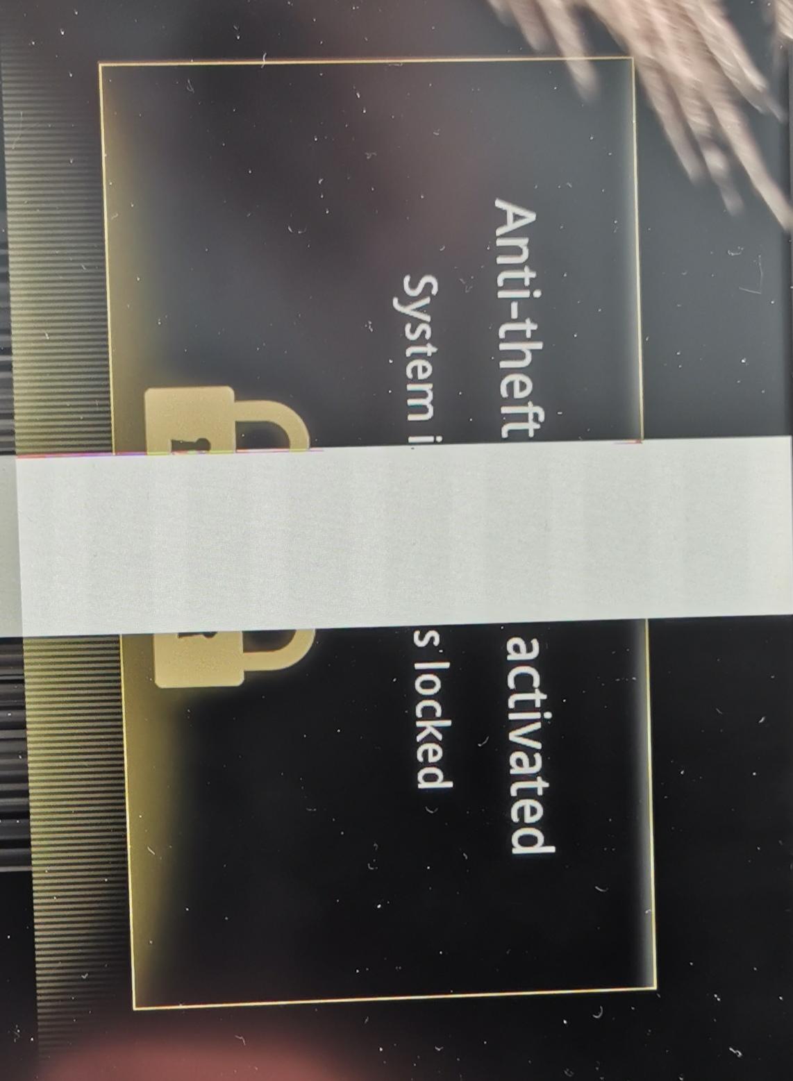

мне не повезло, у меня есть эта функция включенa  на экране блокировкa экрана,
Покажите фото, как это выглядит. Это может помочь найти эту блокировку в коде прошивки
После чего появилась эта блокировка?

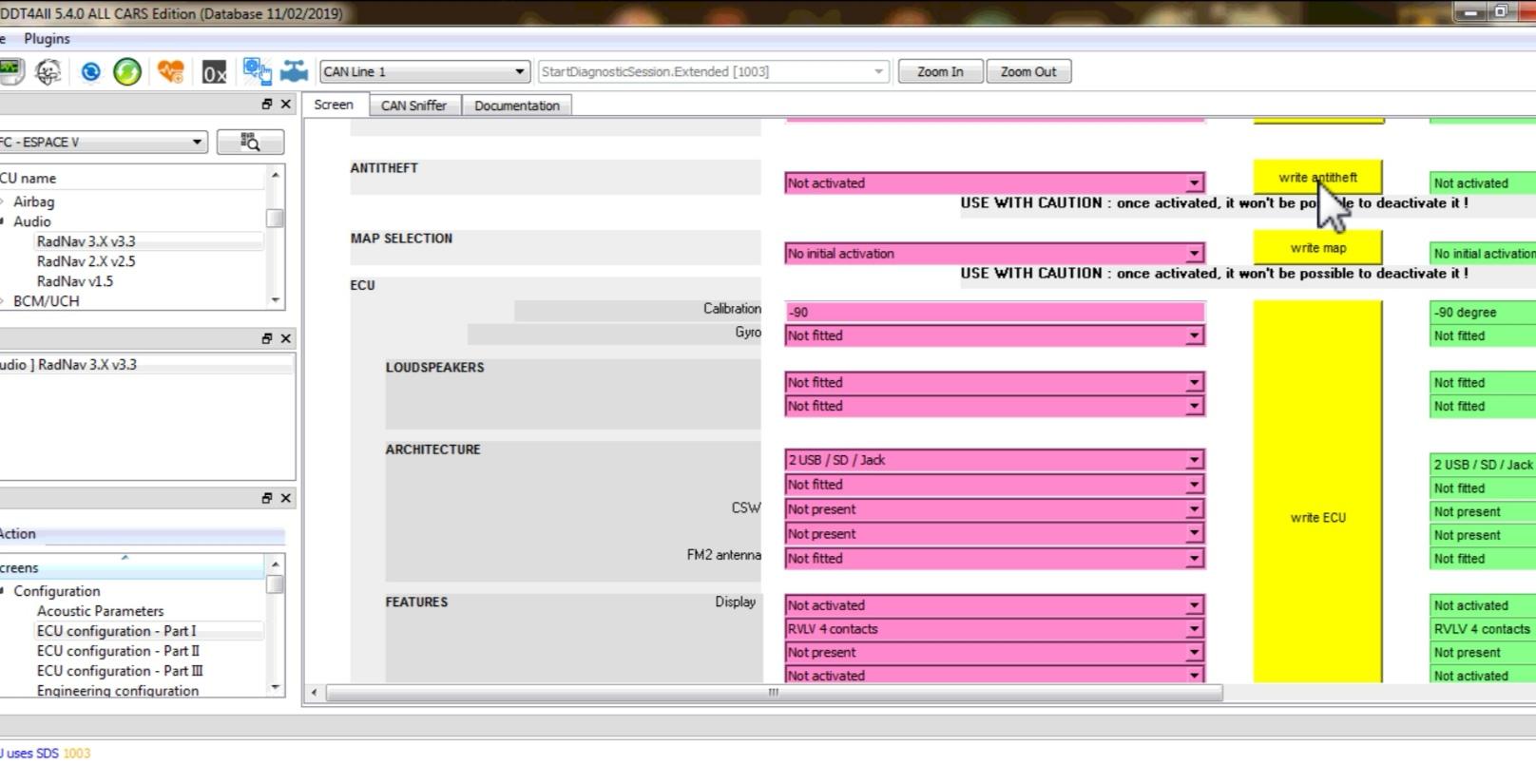

On 5/4/2019 at 10:33 PM, DARIUS1978 said:
ddtall4
Какие параметры вы меняли?
Можете показать фото экрана с блокировкой?
5 минут назад, DARIUS1978 сказал:
10 минут назад, DARIUS1978 сказал:

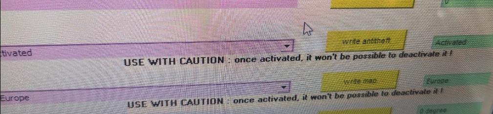

Блокировка на экране и появляются, чтобы активировать функцию от кражи
14 часов назад, Shr-lnm сказал:
можно ли что-то сделать

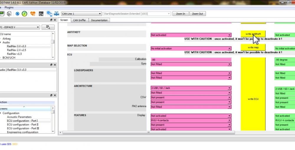

Здравствуйте.
В последнее время начал пропадать сигнал спутника, может было у кого такое?
Друзья, подскажите - надоела одна штука - каждый раз, когда глушишь двигатель на экране Р-Линка появляется мену по Еко езде. Как убрать эту фишку?
Этот отщет о поездке выключается в настройках. Поищите...
On 5/6/2019 at 7:36 PM, DARIUS1978 said:
Окно блокировки AntiTheft появляется когда 32-битное число из файла /data/system/acode.dat не совпадает с содержимым системного фрейма 69F CAN шины (в нем содержится т.н. VehicleID).
Функция AntiTheft отключена с завода на всех rlink2. Наверное это сделано не зря. Пока функция не включена, файла /data/system/acode.dat в системе нет, или в него записан 0.
Число VehicleID генерируется одним из блоков автомобиля. Каким точно, и из чего, не знаю. Скорее всего, BCM или ECM. Я не проверял, но если это число не константное для каждого автомобиля, то это объясняет, почему с завода эта функция не включена и почему включать ее категорически не рекомендуется.
Когда включается функция AntiTheft, rlink проверяет наличие файла /data/system/acode.dat. Если этого файла нет, или там записан ноль, то rlink берет значение кода  VehicleID из системного фрейма 69F и записывает его в файл /data/system/acode.dat, и таким образом привязывает rlink к автомобилю.
Далее rlink просто сравнивает значение файла  /data/system/acode.dat и vehicleID из фрейма 69F. Если они не совпадают, то активируется эта блокировка. Снять ее какими-либо манипуляциями с экраном или кнопками, нельзя. VirginMode не стирает директорию /data/system/.
У вас видимо что-то пошло не так.  Нужно смотреть, что содержится во фрейме 69F и в файле. Теоретически, содержимое файла должно появляться в логе, в виде вот такой записи
Slog.i((String)"AntiTheft", (String)("getAcode, acode=" + var1_1));
но как часто, и при каких условиях эта запись появляется в логе, я сказать не могу.
Путей снятия этой блокировки видится два:
1) Найти в логах запись "getAcode, acode=" и такое число посылать на шину в фрейме 69F, но на какие еще блоки влияет это число, неизвестно и таким образом можно заблокировать что-нибудь еще если делать это прямо в автомобиле.
2) Полная переустановка Android на rlink2, но блокируется ли стандартный путь установки обновления OS в таком случае, я не знаю.

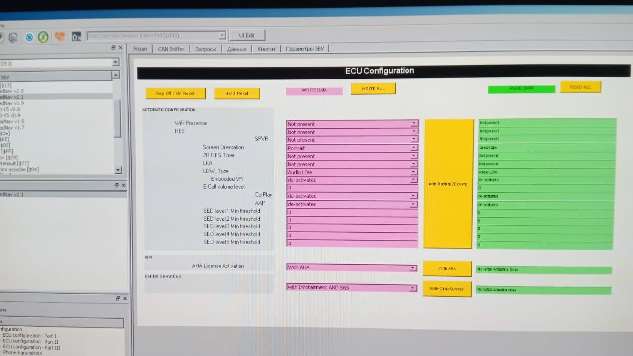

Всем добрый день. Примите новенького.
Стал обладателем нового Renault Koleos 2017 года выпуска (застряла у дилера).
Прочитал форум по магнитоле, сделал как писали, НО дьявол кроется в деталях.
ИМЕЕМ
Версия r-link 3.3.15.406.
Прошил все, что можно через сайт.
Купил OBD адаптер ELM 327(фото), но при установке его драйвер(фото) отличается. Может в этом все дело?
В программе(фото) при нажатии желтой кнопки Read All - зеленое поле становиться красным(без фото).
Можно конечно ткнуть в красное поле и исправить 0 на число из шаблона, но при выходе из программы ничего не сохраняется.
ААР остается неактивным.
Вопрос - все дело в адаптере, (есть еще у знакомых ребят wi-fi)?
Или есть в Москве ГУРУ, к кому можно подъехать и у него рука уже набита и адаптер правильный?
Дилер, из Фаворит моторс, отказался пока с этим работать, типа нет какого-то шнурка для прошивки магнитолы, т.к. таких машин продали мало. Заказали давно и его не прислали.
Посоветуйте, заранее спасибо.
Может надо делать как сдесь указано- 4. Перепаиваем провод с 6 пина на 13-й, а с 14 на 12-й. (https://www.drive2.com/l/461124732402534583/)
Изменено пользователем DRED77
О качестве и работоспособности адаптера можно судить только по логам программ таких как ddt4all или pyren
Для работы r-link2 перепаивать ничего не нужно - он на основной шине.
Для активации AA в новых версиях pyren
https://gitlab.com/py_ren/pyren
есть специльные макросы
https://gitlab.com/py_ren/pyren/tree/master/pyren/macro/rlink2
и инструкция как их запускать
https://gitlab.com/py_ren/pyren/wikis/how to rlink2 black screen

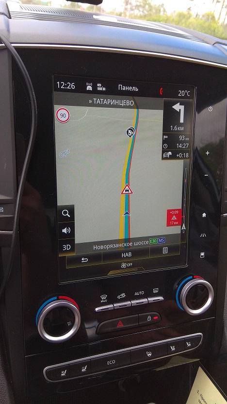

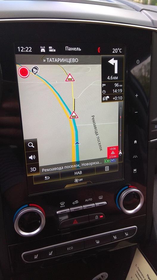

В субботу наблюдал вот такую картину.Работало весь день в Рязани,Воскресенске и Москве.
1 час назад, artem177 сказал:
RDS заработал?
2 часа назад, artem177 сказал:
КАК?:o Ну как так получается??? Готов подъехать для обмена опыта и познаний в качестве ученика:sorry:
RDS заработал?
Возможно....Ехал сегодня на работу-тоже все отображалось.
RDS заработал?
А это что?
И ещё вопрос: Вот над  машинкой (над картой которая) у неё по ходу включено соединение. Как этого добиться? Где копать?
23 минуты назад, Хлопок сказал:
У меня это соединение всегда в активном состоянии.Так изначально было.
3 минуты назад, artem177 сказал:
А у меня пропало это соединение и дилер разводит руками

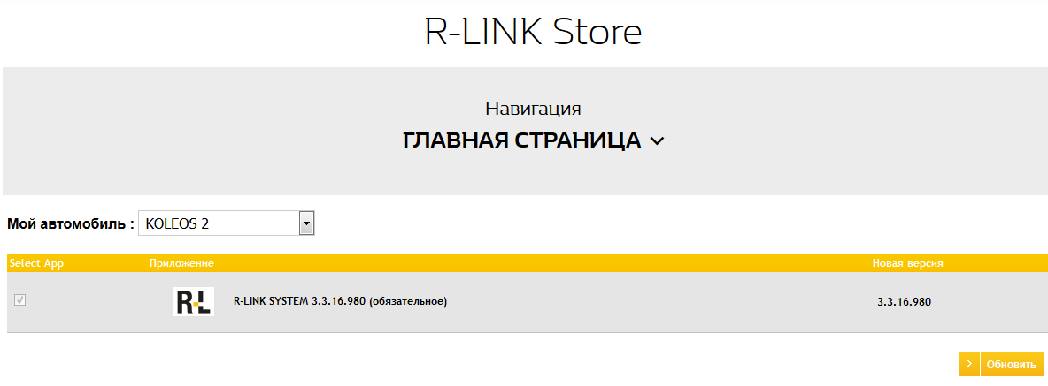

В R-Link Store на руском MyRenault появилось обновление системы 3.3.16.980
Информации о том, что изменилось пока найти не смог.
На easyconnect.renault.co.uk
для моего ВИНа по прежнему предлагают 3.3.16.960
2 минуты назад, Мышун сказал:
В  ирландском тоже появилось такое же
Интересно, что обновили?
Пробую скачать, но тулбокс что-то не подхватывает...
внезапно, случайно, невероятно, но всё же, если из за обновлений появится CarPlay у того, у кого на авто не было, скажите плиз :)
После выбора обновления в Store, Тулбокс его качать не предлагает. Снова глюки....
Ну вот - пропало обновление 980 и из личного кабинета на ирландском сайте.
Наверное, по ошибке там и появилось...
6 минут назад, KVY сказал:
У меня есть и на русском и на ирландском, но результат один - Тулбокс его не видит. Специально сходил в машину и вставил чистую флэшку. Результат нулевой.
У меня опять появилось в ирландском кабинете, но результат как и у тебя - тулбокс его не подхватывает...
1 час назад, KVY сказал:
У меня в тулбоксе есть очень маленькое "обязательное обновление" (оно часто там появляется, но не разу не видел как оно установилось) и апдейт для е-мейл.
После танцев с бубном с 25 попытки на флэшку всё-таки записалось несколько файликов, вечером попробую, может быть что-то установится и  версия изменится.
Он ещё чтото удалить собрался. Wld это запрос на удаление софта

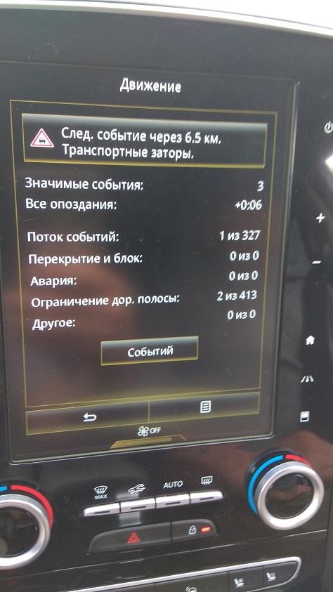

После установки этой флэшки в комп снова предлагается скачать только карты 2017.12 и "Mise a jour du systeme...".
И снова появился WLD:
После установки флэшки в машину никакой активности не наблюдается.
На испанском форуме тоже обсуждают проблемы со скачиванием 980, но кому-то якобы всё же удалось его скачать и улучшений он не заметил.

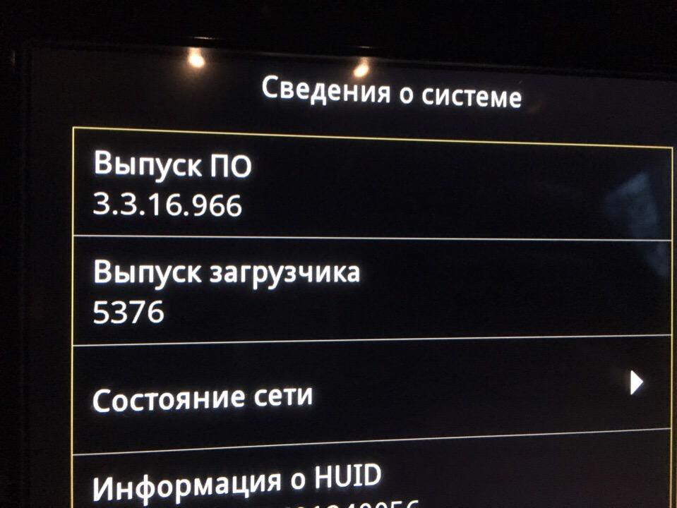

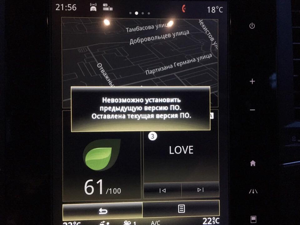

Какой-то бред творится. У меня 966 версия. Тулбокс скачал 980.
Однако, когда вставил флэшку, то через пару минут возникает следующее сообщение.
Что-то Рено по ходу напортачил опять. ;(
22 минуты назад, LemurA сказал:
Могу только вспомнить, что у моей пред-предыдущей машины Колеос-1 ф.1 было штатное мультимедийное устройство TomTom. Поддержку осуществлял производитель именно этого устройство, а не автопроизводитель. Обновления прошивок приходили регулярно, карт - тоже, вначале - бесплатно, потом - за плату, можно было на сайте TomTom`а купить новые карты - я купил Скандинавию. Причём проблем не было ни одной! И служба поддержки отвечала очень оперативно и не отсылала к ОД.
32 минуты назад, AlexandrPolonsky сказал:
  Скрыть
Когда я говорил «опять», я имел в виду, что последние апдейты происходят при помощи танцев и бубна.
6 минут назад, LemurA сказал:
А этого быть не должно! И, как я уже говорил, никакой поддержки - прислать логи, получить решение и т.п.
Когда у меня сотрудник делает систему, которая работает по принципу танцев с бубном, то я говорю, что система не отлажена. Шаманы с их инструментарием никому не нужны!
И по поводу R-Link-2. Я обычно жду пару недель после публикации обновлений и у меня все проходит штатно.
14 часов назад, LemurA сказал:
А у меня тулбокс ничего не видит, но ирландский магазин думает, что 980 уже установлено :-)
50 минут назад, dim-ka сказал:
У  меня было так же, но сегодня вот наконец-то и тулбокс увидел 980.
И даже вроде начал скачивать.
Может будет как у LemurA, так как сейчас версия 966
