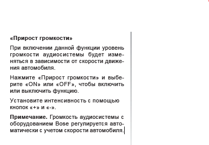

3 минуты назад, KoleosPremium сказал:
Инструкция пишет , что данная настройка  идет в придачу с оборудованием Bose .
У меня Босе. Вроде как добавляет громкость при скорости выше 100 км/ч.
И вроде где-то видел включение и выключение этого в настройках.
Ничего активировать с помощью танцев с бубном не надо было - с самого начала так.
И на первом Колеосе тоже была Босе и тоже добавляло громкость автоматом.
Посмотрю сегодня настройки, если не забуду, и отпишусь где это.

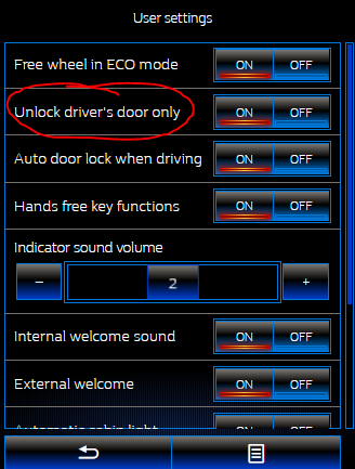

Можно ли настроить через R-Link блокировку дверей? Выходишь сам, все двери открываются, бери прохожий что успеешь((

У себя все меню просмотрел  и не раз. Нет такого параметра "Прирост громкости" .Может как и АА надо где то ,что то активировать.Сам в этом ни бум-бум , поэтому прошу совета у умнейших:blush1:
Вот тут есть симулятор R-Link 2: http://r-link2.renault.com/home
Судя по этому симулятору, нужный параметр должен находиться в Меню --> Авто --> Пользовательские настройки.
У меня лично такого параметра в меню нет -- возможно, его можно активировать через ELM.

23 часа назад, dim-ka сказал:
Сделал себе через developer mode (в пользовательских настройка появляется пункт как на фото что с эмулятора выставляли) если хочешь на днях напишу как включить.
Вообще хочу сделать небольшой мануал по dev mode (времени не хватает правда), проблема что там очень много зависимостей.
Например есть пункт который включает какую-то функцию или опцию, а есть пункт который добавляет кнопки и параметры настройки этой функции или опции. Либо же одна опция не появляется если не активирована какая-то сопутствующая. И как правило все находится в разных подменю. (в общем найти бы уже готовый мануал было бы огонь! (Ни у кого знакомых на Рено нет?:blush2:)
Что б было более понятно: если активировать АА, то нужно кроме активации самого АА включить еще пару параметров что б появилась кнопочка "экранирование смартфона" иначе АА работать будет, но кнопки и настроек не будет

В 16.07.2019 в 10:29, dim-ka сказал:
На Колеосе-2 даже при активации этого пункта в настройках раздельное управление замками не работает. Очень похоже, что сигналы управления всеми дверями физически запараллелены.

19 часов назад, Мышун сказал:
Только что попробовал у себя на Меган 4. По умолчанию стоит on (соответственно если остановиться и открыть водительскую дверь, то остальные двери снаружи открыть нельзя) переключил на off через пару секунд значение само вернулось в on. Отсюда вывод или как сказал @Мышун запараллелено либо есть какая-то зависимость которая конфликтует и не дает работать этой ф-ции. Возможно стоит попробовать с отключением параметра antitheif в общем нужно экспериментировать.
P.S. Для активации через DevMod: заходим в этот самый devMod (как это сделать инструкция думаю не нужна) -> в правой верхней части жмем кнопку diagrw -> далее жмем раздел HMI -> листаем вниз и находим SingleDoorOpeningSetting и меняем значение с Absent на Present -> жмем Save в правом верхнем углу -> кнопкой назад выходим из devMod -> перезапускаем R-link 2 долгим нажатием на кнопку вкл/выкл.
