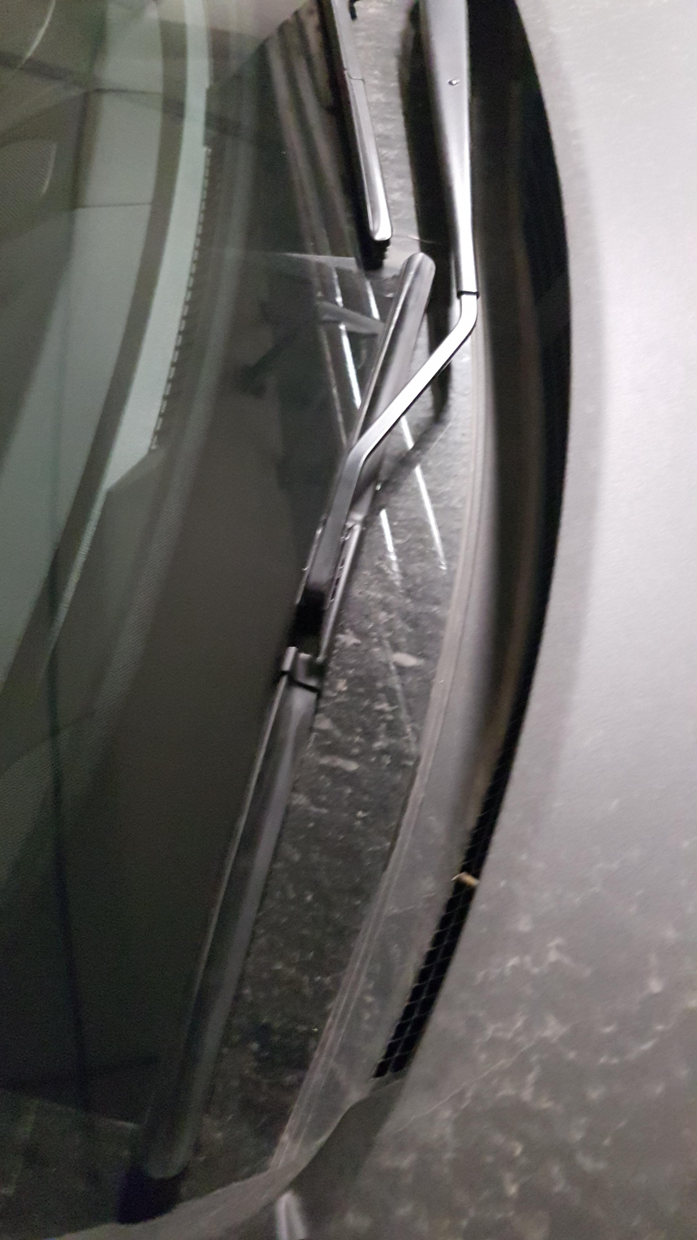

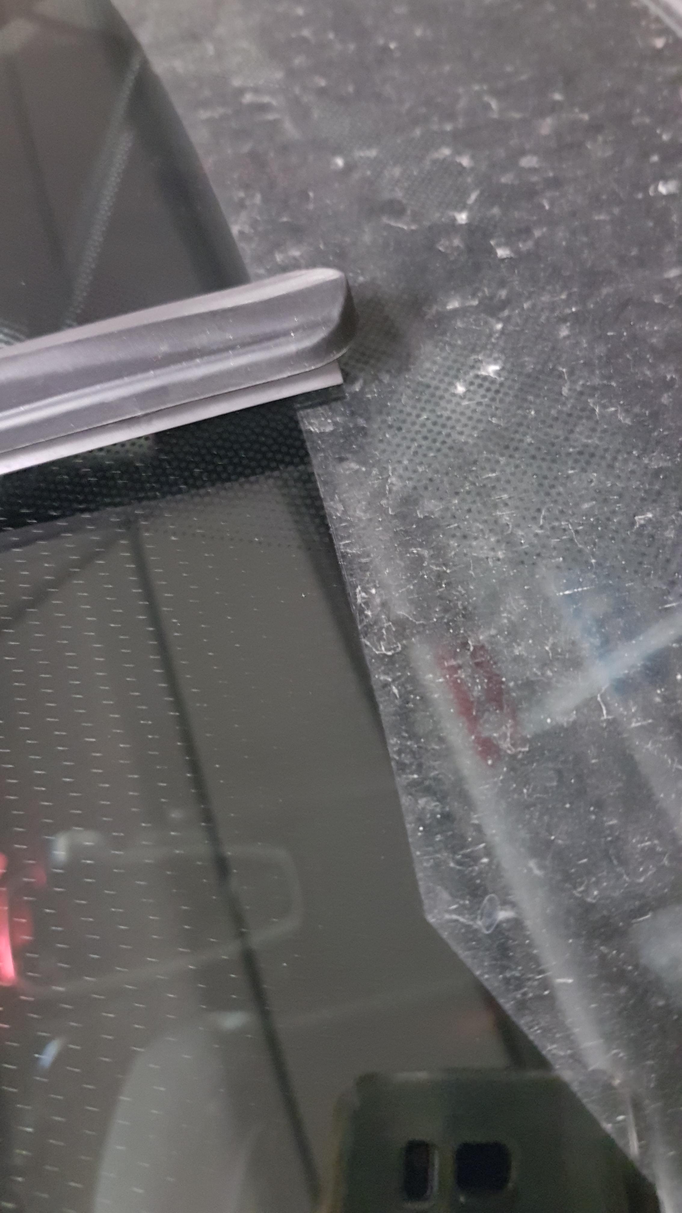

Той Опубликовано 28 Ноября 2017 Опубликовано 28 Ноября 2017 В 23.10.2017 в 15:00, Димыч. сказал: .Приехал домой и хочешь на завтра поставить дворники в сервисное положение.Глушишь двигатель,включаешь просто зажигание,дергаешь рычаг,выключаешь зажигание.Слишком много телодвижений.Или я не так понял мануал? В Мондео было еще сложнее. Цитата Поделиться этим сообщением Ссылка на сообщение Ссылка на комментарий Поделиться на других сайтах Прочее
RARoman Опубликовано 29 Ноября 2017 Опубликовано 29 Ноября 2017 Сегодня утром опять со стеклоочистителями воевал, аж пальцы болят. Правый так и не чистит. Включаешь обогрев стекла утром, стекло оттаивает, щетки обмерзают. И это только -5 град. Что будет в -20 боюсь даже подумать... Цитата Поделиться этим сообщением Ссылка на сообщение Ссылка на комментарий Поделиться на других сайтах Прочее
PeterZ Опубликовано 29 Ноября 2017 Опубликовано 29 Ноября 2017 Про войну со стеклоочистителями предлагаю действительно здесь, а не в поздравлениях. Коллеги, неужели только мы с RARoman ведём эту войну? Не у всех обмерзает правый стеклоочиститель? Я, для начала, хочу попробовать поменять щетку на какую нибудь хорошую. Вопрос к тем, кто пользовался неродными: а какие производители делают хорошие щетки? Цитата Поделиться этим сообщением Ссылка на сообщение Ссылка на комментарий Поделиться на других сайтах Прочее
Димыч. Опубликовано 29 Ноября 2017 Опубликовано 29 Ноября 2017 55 минут назад, PeterZ сказал: Не у всех обмерзает правый стеклоочиститель? Я, для начала, хочу попробовать поменять щетку на какую нибудь хорошую. А левый почему не обмерзает?Наклонен так,что вода стекает с него?Замена щетки вряд ли поможет. 56 минут назад, PeterZ сказал: Вопрос к тем, кто пользовался неродными: а какие производители делают хорошие щетки? Бош средненько.Но тут больше дело не в производителе,а в том,что на зиму все же нужно ставить зимние щетки.Они и трут лучше и мне кажется,не так примерзать будут. Цитата Поделиться этим сообщением Ссылка на сообщение Ссылка на комментарий Поделиться на других сайтах Прочее
Мышун Опубликовано 29 Ноября 2017 Опубликовано 29 Ноября 2017 1 час назад, PeterZ сказал: Коллеги, неужели только мы с RARoman ведём эту войну?... Видимо только у вас зима наступила. Даже страшно! Вроде, конструкция как у большинства машин, откуда такие проблемы? 1 час назад, PeterZ сказал: Вопрос к тем, кто пользовался неродными: а какие производители делают хорошие щетки? Насчет хороших не знаю, я купил какую-то самую дешевую длиной 45 см (родная 43), чисто для того, чтобы проверить возможность увеличения длины. Чистит, кстати, пока не хуже. Заметил следующее: - у родных щеток крепление смещено относительно поводка поэтому они в опущенном положении стоят выше. Не родных с таким креплением пока не встречал. - увеличивать длину больше нельзя, будет задевать, причем нужно мерить фактическую длину, т.к. она разная у разных производителей при одинаковой маркировке. - реальной пользы от увеличения длины я не увидел, т.к. правый конец начинает заходить на загиб стекла и всё равно остаётся плохо очищенная полоса. Цитата Поделиться этим сообщением Ссылка на сообщение Ссылка на комментарий Поделиться на других сайтах Прочее
Putnick Опубликовано 29 Ноября 2017 Опубликовано 29 Ноября 2017 А почему бы тем у кого мерзнут щетки не приподнять их? Они же на шлицах, насколько я понимаю. Думаю это даже ОД сделать могут бесплатно Цитата Поделиться этим сообщением Ссылка на сообщение Ссылка на комментарий Поделиться на других сайтах Прочее
Димыч. Опубликовано 29 Ноября 2017 Опубликовано 29 Ноября 2017 3 минуты назад, Putnick сказал: А почему бы тем у кого мерзнут щетки не приподнять их? Они же на шлицах, насколько я понимаю. Думаю это даже ОД сделать могут бесплатно Мне кажется,проще ставить щетки на стоянке в сервисный режим. Цитата Поделиться этим сообщением Ссылка на сообщение Ссылка на комментарий Поделиться на других сайтах Прочее
Putnick Опубликовано 29 Ноября 2017 Опубликовано 29 Ноября 2017 (изменено) 1 минуту назад, Димыч. сказал: Мне кажется,проще ставить щетки на стоянке в сервисный режим. Вопрос про обмерзание на ходу, так как щетки лежат ниже зоны обогрева. Сервисный режим на ходу не включить. С ним можно только ехать после ночной стоянки, до первого включения щеток. Потом он уже не включится. Изменено 29 Ноября 2017 пользователем Putnick Цитата Поделиться этим сообщением Ссылка на сообщение Ссылка на комментарий Поделиться на других сайтах Прочее
Димыч. Опубликовано 29 Ноября 2017 Опубликовано 29 Ноября 2017 Только что, Putnick сказал: Вопрос про обмерзание на ходу, так как щетки лежат ниже зоны обогрева. Тогда да.А то не понял что "на ходу".И что,на ходу примерзает к стеклу и при включении дворников ее срывает с места? Цитата Поделиться этим сообщением Ссылка на сообщение Ссылка на комментарий Поделиться на других сайтах Прочее
Мышун Опубликовано 29 Ноября 2017 Опубликовано 29 Ноября 2017 7 минут назад, Putnick сказал: А почему бы тем у кого мерзнут щетки не приподнять их? Они же на шлицах, насколько я понимаю. Думаю это даже ОД сделать могут бесплатно Обмерзает не только резинка, а вся щетка, из-за чего резинка теряет подвижность. Мощности обогрева не хватит. Цитата Поделиться этим сообщением Ссылка на сообщение Ссылка на комментарий Поделиться на других сайтах Прочее
Димыч. Опубликовано 29 Ноября 2017 Опубликовано 29 Ноября 2017 1 минуту назад, Мышун сказал: Обмерзает не только резинка, а вся щетка, из-за чего резинка теряет подвижность. Тогда дело не в обогреве щетки,а в ее конструкции.Поставить зимнюю и забыть. Цитата Поделиться этим сообщением Ссылка на сообщение Ссылка на комментарий Поделиться на других сайтах Прочее
PeterZ Опубликовано 29 Ноября 2017 Опубликовано 29 Ноября 2017 39 minutes ago, Мышун said: Видимо только у вас зима наступила. Даже страшно! Вроде, конструкция как у большинства машин, откуда такие проблемы? Насчет хороших не знаю, я купил какую-то самую дешевую длиной 45 см (родная 43), чисто для того, чтобы проверить возможность увеличения длины. Чистит, кстати, пока не хуже. Заметил следующее: - у родных щеток крепление смещено относительно поводка поэтому они в опущенном положении стоят выше. Не родных с таким креплением пока не встречал. - увеличивать длину больше нельзя, будет задевать, причем нужно мерить фактическую длину, т.к. она разная у разных производителей при одинаковой маркировке. - реальной пользы от увеличения длины я не увидел, т.к. правый конец начинает заходить на загиб стекла и всё равно остаётся плохо очищенная полоса. ценные замечания Померю не только общую длину, но и плечи у щетки. Цитата Поделиться этим сообщением Ссылка на сообщение Ссылка на комментарий Поделиться на других сайтах Прочее
Мышун Опубликовано 29 Ноября 2017 Опубликовано 29 Ноября 2017 11 минут назад, PeterZ сказал: ценные замечания Померю не только общую длину, но и плечи у щетки. Да, у многих щеток крепление поводка смещено относительно центра к одному из концов. Нужно заранее определится откуда мерить, т.к. расстояние от оси крепления до крючка у разных производителей тоже разное из-за разной конструкции адаптеров. Цитата Поделиться этим сообщением Ссылка на сообщение Ссылка на комментарий Поделиться на других сайтах Прочее
