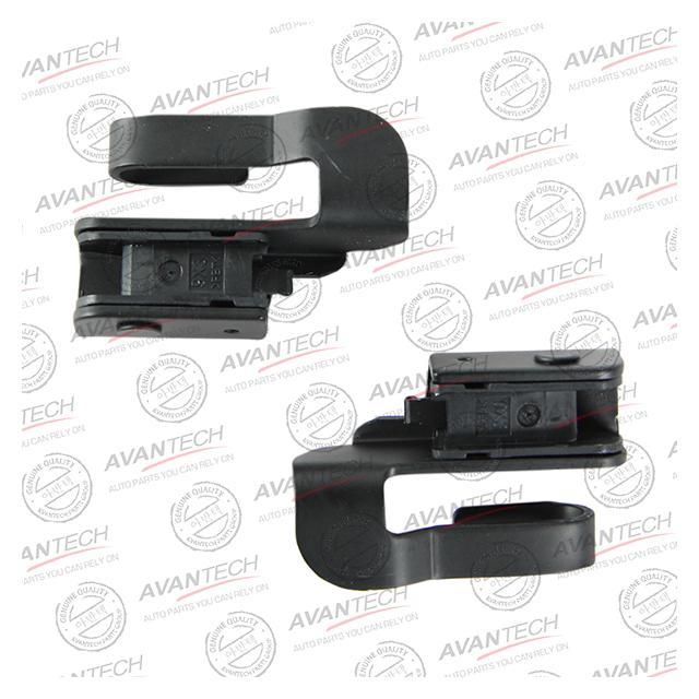

Так я ищу, пробую и экспериментирую. Вдруг тоже кому пригодится.  На самом деле, щеток с асимметричным креплением очень мало. Это наша MITSUBA, Denso и Trico. По стоимости Denso как бы не дороже получается, Trico народ не очень жалует.
Я уже заказал переходник Avantech AC-L комплект всего за 200р. Мне, думаю, он поможет использовать обычные щетки с симметричным креплением. Заодно посмотрю, не будет ли люфта в щетках

Поделюсь если найду, но переходники нормально и у нас покупаются: link
Для наших стандартных щеток никакие переходники не нужны.
Подразумевалось, что кому-то нравятся специальные "зимние" щетки или вообще другие щетки/резинки. Шансы найти таковые с асимметричным креплением малы.
Вот для таких щеток и может пригодиться переходник Avantech AC-L, который можно заказать практически в любом интернет-магазине exist, emex, autodoc и т.п.
В комплекте д.б. 2шт.

Случайно наткнулся на ещё один вариант адаптера для дворников с симметричным креплением: Pilenga AAP0650.
В отличие от Avantech AC-L меняется тип крепления с крючка на "Side Pin". Фордоводы говорят, что это крепление очень удобно своей быстросъемностью.
Получил адаптеры для щёток Pilenga AAP0650 на боковое крепление "Side-Pin 22мм". Встали отлично, только дворников с таким креплением у меня пока нет, чтобы протестировать. Цена - 100 р. за пару. Выглядят вполне надёжно, сидят плотно.
