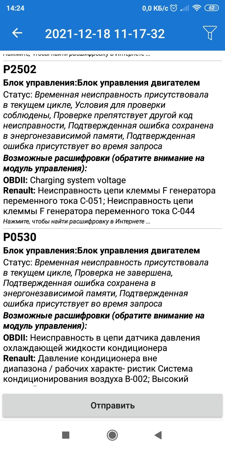

Вот что показала диагностика . Прокладка под дроссельной заслонкой целая
вот и проблема
a9a859ad7b68.jpg разбирайся с генератором

спасибо. где вы взяли такой ответ на решение этой проблемы ?  что такое разъем А контакт D1 ? где это  находится ?
5 часов назад, Born007 сказал:
в букварях, у тебя ошибка по генератору висит вот и плавают у тебя холостые обороты , год авто какой

 да Слава Богу обороты встали на своё место.!!!!!!!!!!!
откатил электрику , заказали регулятор напряжения на генератор,  поменяли и ВСЁ СТАЛО КАК БЫЛО РАНЬШЕ  . обороты 1100 прогрев на улице -10 , 1000 оборотов потом 800 и держит 800. УРА!УРА!УРА!

Пошевелил датчик стоп-сигнала на педали тормоза ("лягушку") - ошибка пропала, стопы стали работать через раз. Снял датчик (тоже родной ещё), в нём две группы контактов, пошевелил, разработал, капнул силиконовой смазки - стоп-сигналы заработали штатно.... ХХ СТАБИЛИЗИРОВАЛСЯ почти до стабильного состояния, иногда может держать 1000, но в основном лежит на 800 при любых режимах движения. Наблюдал два дня. Присмотрел аналог датчика от Лады. Смотрим дальше, отчёт предоставлю))
Изменено пользователем buland
05.05.2022 в 22:30, buland сказал:
Ну что же, предполагаю, что всё-таки причина моих мучений найдена. Неделю назад, после автомойки загорелся неприятный Servis и ошибка Electronic fault. Думаю: что то криворукие мойщики залили. Посмотрел под капотом - сухо. Через день на трассе догнал один водила на легковушке и начал орать, что у меня стопы не горят! Позже начал разбираться, разобрал задние фонари - не понравилась одна двухнитевая лампа (родная ещё) нити подгорели, и мне показалось, замыкают друг на друга. Заменил, ошибка пропала. Однако, после нескольких десятков километров ошибка вернулась. Далее рассоединил контакты задних фонарей от шлейфов, прочистил, поджал - ошибка не уходит, стоп-сигналы не работают.
Ну что же.... Датчика стоп-сигнала от Лады хватило на 5 мин. После чего ХХ ушли до 1800. Разобрал родной датчик: контакты мощные, как на хорошем контакторе, но все выгорели (312 тыс. км пробега). Почистил, собрал, немного поездил - опять ХХ поплыли вразнобой (до 2000). Заказал оригинал, установил, проехал порядка 1500 км. ХХ нашёлся, я уже забыл что это такое!!!! Бывают иногда сбои, редко (ХХ начинает держать 1000). Думаю, нужно сделать переадаптацию заслонки, т.к., новую ставили заведомо при выгоревшем датчике стоп-сигналов.
Теперь у меня есть лишняя новая дроссельная заслонка VDO)) Кому нужна - обращайтесь!

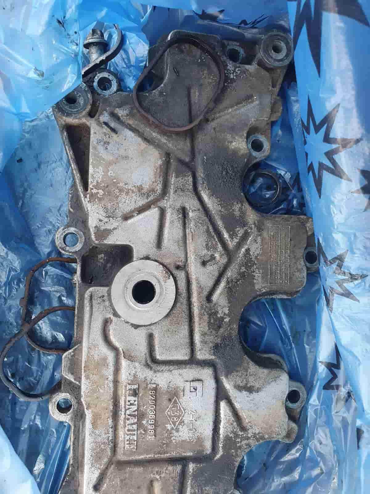

Добрый день, друзья! Через 1,5 года мучений наконец то доехал до Лоранта! Оооочень сожалею, что не сделал это по Вашей рекомендации в прошлом году((
Отличные специалисты! Мастер Антон, электрик (к сожалению, не узнал имени), разобрались с причинами проблемы за ДВА дня!!! В итоге - зря выброшенные за 1,5 года деньги, две купленные новые дроссельные заслонки и т.д. и т.п.(((
Причиной проблемы нестабильных ХХ являлся НЕ ПЛОТНО притянутый впускной коллектор к маслоотбойной крышке, один болт разболтался, в другом отверстии полностью сорвана резьба. Предполагаю, это результат замены всех прокладок и ревизии впускного коллектора у оф. дилера в Туле в 2019г.
Ребята молодцы! Поменяли маслоотбойную крышку, проверили и восстановили при необходимости все резьбы, промыли и очистили верх двигателя. Много ещё чего сделали попутно. Также починили электроручник (отчёт в соответствующей теме).
Ещё раз ОГРОМНАЯ благодарность специалистам автосервиса Лорант! К сожалению, есть один минус - добираться до них по Москве - 52 км(( Но оно того стоило!!!
13.07.2022 в 17:41, buland сказал:
добавлю: недавно заезжал к официалам (по др. вопросу), у которых я постоянно искал ХХ, рассказал всю эту историю про датчик стоп-сигнала и ХХ. Мастер очень удивился, типа взаимосвязи между этими факторами нет ни какой и быть такого не может.
Взаимосвязи много, т.к. половина электропроводки в автомобиле уже зелёная(( Последние 1,5 года очень много перепаяно проводов, заменено разъёмов и т.п.
16.10.2022 в 11:01, buland сказал:
Зачем меняли? Чего-то не догоняю.:hmmm:
2 часа назад, Фёдорыч сказал:
насколько я понял из объяснений: к этой крышке притягивается впускной коллектор, и резьба в отверстиях крышки была настолько раз...болтана, что коллектор (или крышка) просто болтался, соответственно, подсасывая воздух.
Отмечу: после ремонта проехал 1000 км (50/50 МСК/трасса) - ХХ мёртво стоит на 800!!!
Также держу диалог с коллегой по несчастью из Подольска с таким же движком и такой же проблемой ХХ - вчера сообщил, что проблема ушла после замены лягушки тормоза. Тоже и я проходил...
11 минут назад, buland сказал:
да это крышка сапуна!! что тут менять? да ее нужно полностью промазывать герметиком!!! при установке и все больше не каких нагрузок она не несет
