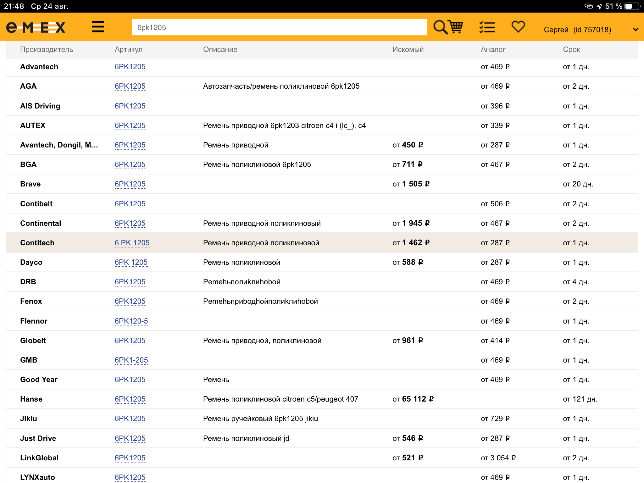

Вот забил ремень в Емексе. Выше было сказано, что подходит 6pk1205. Всё в наличии.
33 минуты назад, Serg150 сказал:
Это непроверенные данные.  Это даже поиск не по аналогу оригинального кода. Я так точно покупать запчасти на стану. Всё что в мотор- только оригинал.  От ниссана как вариант оригинал  рассмотрю,после консультации с опытным товарищами.
