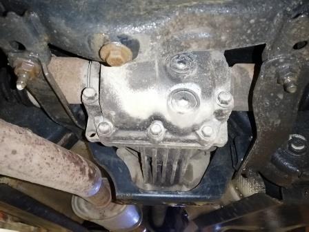

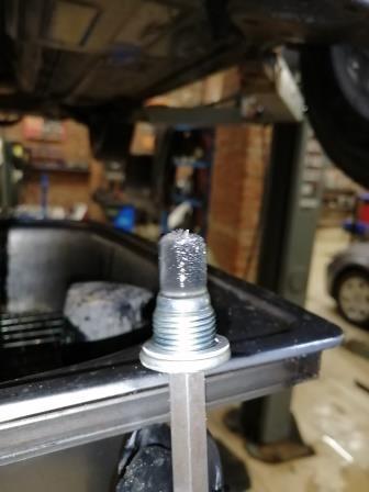

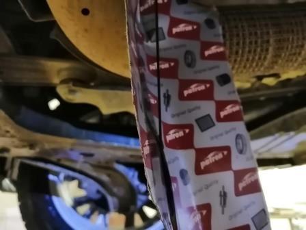

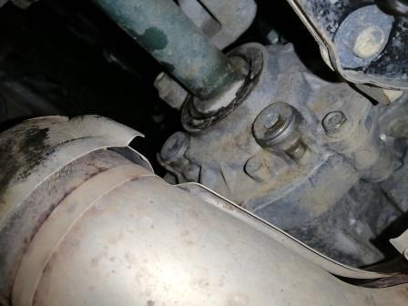

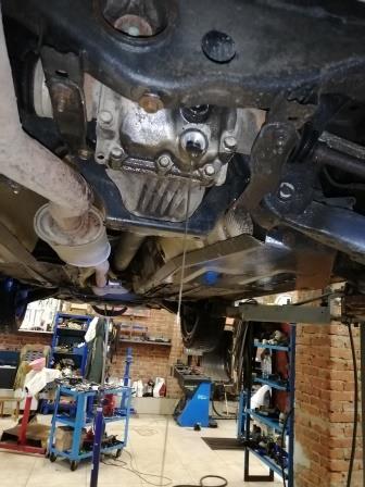

В догонок к маслам (вариатор-раздатка-редуктор) поменял в движке, на подходе тормозная жидкость и колодки. С роликами и ремнями будем смотреть при проведении замены колодок, скорее всего в середине ноября, наконец мой мастер прилетает. Пока по поводу роликов-ремней не парюсь, машинка 17 года, рано ещё для паники)

Съездил на плановое ТО, с предыдущего прошел год, пробег на авто 11600км.
В движок залил Shell HX8 5w30, фильтр Mahle oc195, в редуктор и мост Neste pro AXLE 75w90 - одного литра хватило и даже 50мл осталось, прокладки пробок моста и редуктора - Nissan11026-4N200 - 4шт
С редуктора слилось достаточно темное масло, на пробке нет магнита.
Пробки контроля уровня масла и слива на редукторе
С моста слилось достаточно чистое масло, но на пробке, она с магнитом, обнаружился небольшой ежидзе из продуктов износа.
Пробки контроля уровня масла и слива на мосте
После смены масла в редукторе и мосту – машину стало не узнать – пропало ощущение, что машину за «жопу держали».
Еще раз пришел к выводу что не зря поменял масло после 10т.км в редукторе и в мосте.
