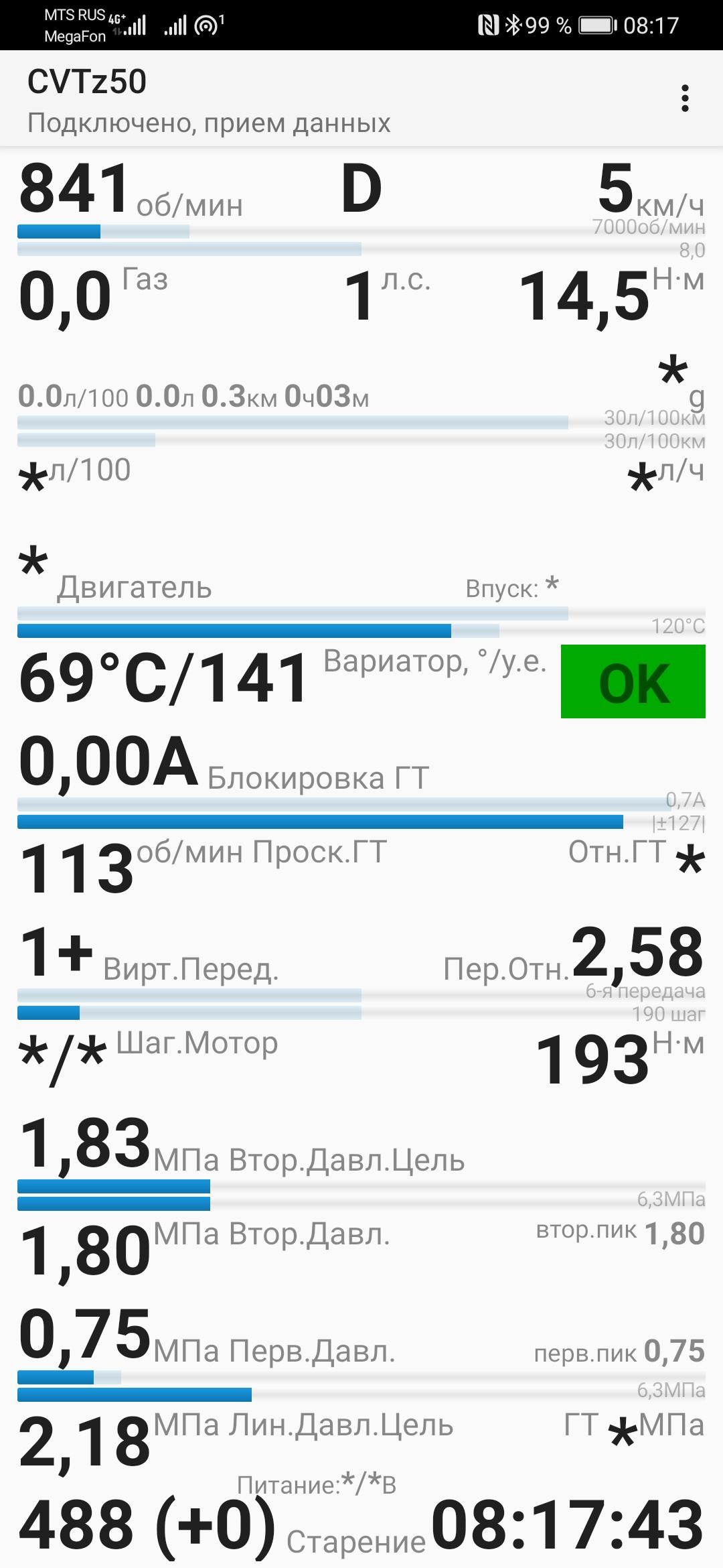

Я в глухой пробке вариатор мониторил и ужаснулся, что он нагрелся до 102 гр. Я с ним по нежному, а он от перегрева убивается.По рекомендации данного форума, поставил программку CVTz50 и как ожидалось, все плачевно.
А пробег всего 2000
Screenshot_20210301_081756_com.cvtz50.cvtz50.thumb.jpg.38052c00bf53f929589d2197e727ad29.jpg
Изменено пользователем Dimson75
4 часа назад, Dimson75 сказал:

17 часов назад, Dimson75 сказал:
А пробег всего 2000
Пробег под 17т.км по Москве и по пробкам. Пока ничего плачевного. Убиться может только масло, но его можно со временем поменять.
Пробки, нагрев - да, плохо. Но нагрузок нет как на скорости и с грузом или даже под горку с торможением.
18 часов назад, Dimson75 сказал:
Самый простой вопрос, на который вы должны себе ответить (или найти ответ) - какова максимальная допустимая температура для этого узла?

1 час назад, Quimica сказал:
Счетчик старения начинает тикать после 90 градусов, выше считается нехорошо. При 60000 у.е. вроде как нужно менять масло.
При таком темпе старения, масло Dimson75 потребуется поменять после 245 000 км. пробега.

Вот так не видит потребитель таких цифирь и внутрянки... Ездит годами, накручивает сотни тысяч... и горя не знает. А потом, БАЦ и узнает какую то цифирь.
Ага, у меня так было, когда узнал про счетчик старения))
Потом в сервисе сказали, что именно в моем варике его нет, может и соврали, но я решил им поверить и спать спокойно))
21 час назад, therapeFt сказал:
Что именно?
За два часа тырканья в пробке 488 попугаев.
8 часов назад, Quimica сказал:
130 градусов. Дальше в аварию уходит.
Если при -15 гр, так температура поднялась, то боюсь представить что летом будет.
23 минуты назад, Dimson75 сказал:
Опять догадки?
Ну и как бэ, между назваными  вами 105 и 130 дельта 25 градусов ))))
