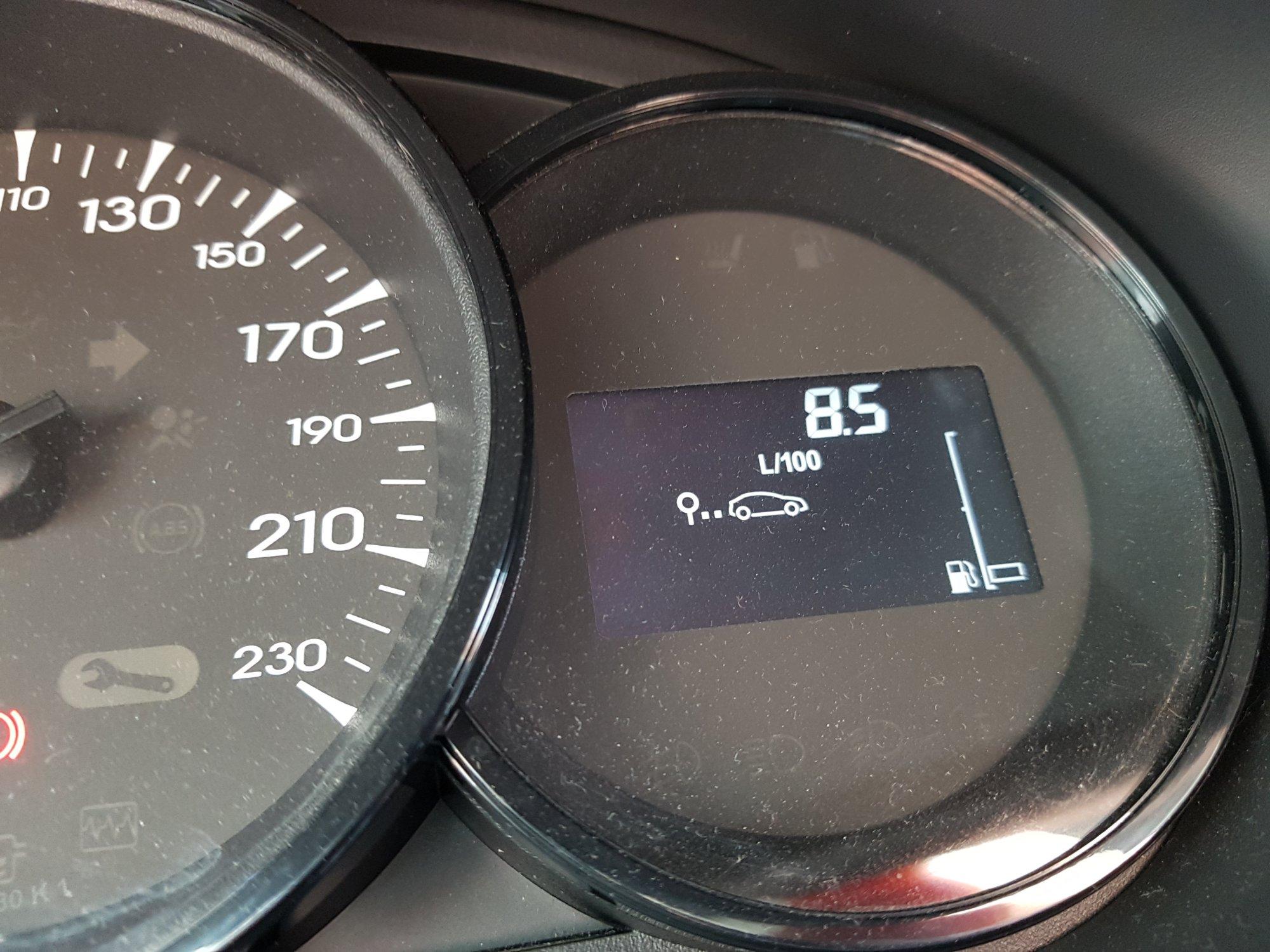

В 27.02.2019 в 12:13, Shmel-jr сказал:
загнутый электрод свечи я встречаю в своей практике дважды. Возможно свечка ронялась прямо электродом по полу, от этого и загиб. Свечи хранятся в маленькой коробочке, а маленькая в большой. Поэтому при транспортировке загнуть электрод нереально.
Ставлю некоторое время назад свечи на логан, вытащил из коробочек, прикрутил, завел. Троит. Фигасе.
Снимаю свечи обратно: загнутый электрод. И на старуху бывает проруха, думаю я, решив, что сам загнул электрод слишком резко опустив свечной ключ со свечой в колодец (потому как свечи никогда не бросаю в колодец, меня так учили, да и за другими видел после такого загнутые электроды). Выправил электрод. Завел. Не троит.
Но взял на заметку и стал осматривать внимательно то новое оригинальное, что иногда приходится ставить. И знаете, очень быстро нашел свечу с загнутым электродом прямо из коробки. Вот именно из той коробки, которая сама лежит в коробке побольше. Вот такой оригинал.
Не утверждаю, но предполагаю, что случай у ТС тот же самый. Это не отменяет ответственности, конечно же.
Продолжаю наблюдение. Расход вернулся с 12 (!) до... :)
