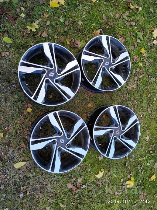

Добрый ден. Моя машина Renault Grand Scenic3 2015.1.6dci. Хочу купить литые диски на зиму r16. Штатный размер 6.5Jx16 5/114.3 ET47 d66.1. Подойдут ли диски с вылетом ET50 остальные параметры такие же с Renault Duster. Чем это грозит при эксплуатации? ...
13 часов назад, mav7712 сказал:
Если только вылетом отличаются, то проблем не будет. Просто на 3 мм наружу подвинутся.
2 часа назад, Бульба сказал:
Наоборот, на 3мм во внутрь будут
Это критично, на подвеску влияет. А если максимальная нагрузка на диск 550кг. А авто с полной загрузкой 2249 это больше чем 550*4=220это допустимо?
2200
6 часов назад, mav7712 сказал:
3 мм ни на что не влияет. А вот диски от Дастер страшные и тяжёлые ппц.
Они стояли на каптуре. Их позиционируют как оригинал
Диск Tech Line 650
Завод АзовТек
Смущает что max нагрузка 550кг. На 4 колеса=2200. А авто допустимая масса 2249кг. Что скажете?. Цена интересная...

Диски держат максимальный вес 2200кг. А максимально допустимый вес у авто 2249...ЯЭто наверно не допустимо...

Также нужен диск на запаску, в магазине сказали бери от Дастера, даже примерили (колеса были сняты).

Я хочу купить диски и беспокоит лишь разница в вылете ET47 в оригенале ET 50 у этих Моя машина Renault Grand Scenic3 2015.1.6dci. Хочу купить литые диски на зиму r16. Штатный размер 6.5Jx16 5/114.3 ET47 d66.1. Подойдут ли диски с вылетом ET50 остальные параметры такие же с Renault Duster. Чем это грозит при эксплуатации? ... И нагрузка у них на диск 550 кг Это на 4=2200. А умоего максимальный допустимый 2249
Да ставь, все будет нормально. Ведь на всех автозаводах сидят дураки-инженеры, раз не рекомендуют вылет изменять
