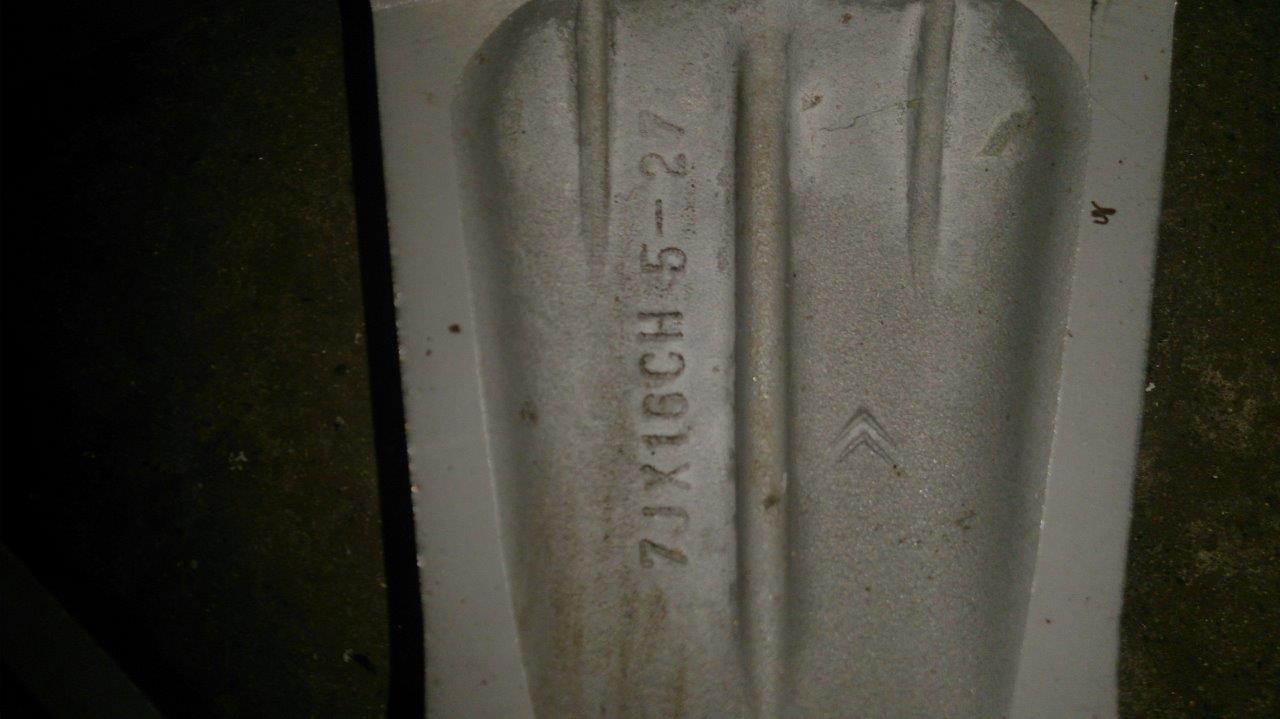

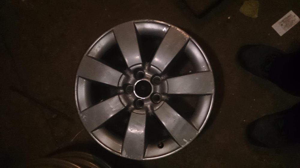

здравствуйте , достались по случаю ситроеновские диски маркировка 7JX16CH 5-27   подскажите подойдут ли они на рено грандсценик 3 2011 года 1,5 дизель
Нужно знать разболтовку и диаметр ЦО

а как ее узнать , диаметр ЦО так понимаю померить надо , с реношным все понятно 5/114 это разболтовка , а на моих ситроеновских  только это выбито 7JX16CH 5-27 , но здесь раболтовки по моему нет
Если вы уверены, что они ситроеновские, то параметры у них в основном такие:
Ступица (DIA): 65.1 мм
Cверловка (PCD): 5x108
Померьте ЦО, если оно меньше 66.1, то без вариантов...
на дисках изнутри выбит значок ситроен
