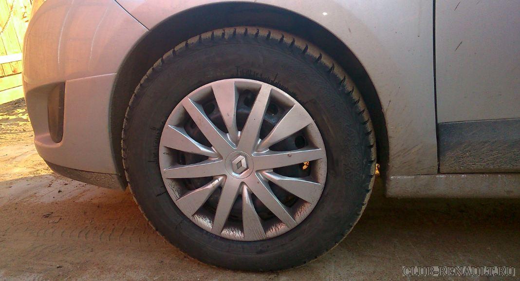

Picasso Опубликовано 16 Октября 2014 Опубликовано 16 Октября 2014 Ждем фото и если не трудно с повернутыми колесами (зазор до подкрылков заценить). Цитата Поделиться этим сообщением Ссылка на сообщение Ссылка на комментарий Поделиться на других сайтах Прочее

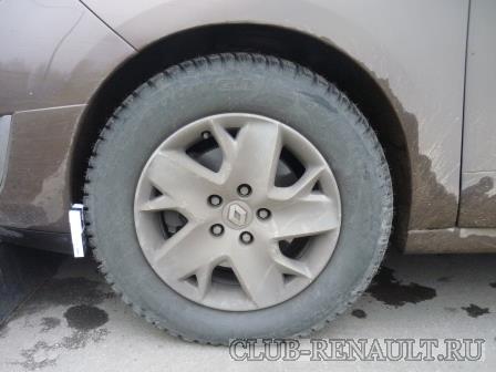

Vicvic62 Опубликовано 16 Октября 2014 Опубликовано 16 Октября 2014 Поздновато про вывернутые колеса прочитал... а в остальном смотрите... для масштаба в зазор вставил пачку сигарет... Цитата Поделиться этим сообщением Ссылка на сообщение Ссылка на комментарий Поделиться на других сайтах Прочее

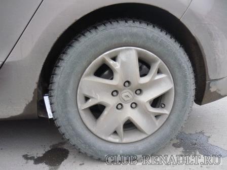

Vicvic62 Опубликовано 16 Октября 2014 Опубликовано 16 Октября 2014 (изменено) Довыкладываю переднее колесо... не уместилось... Жду однако комментарии.... Изменено 16 Октября 2014 пользователем Vicvic62 Цитата Поделиться этим сообщением Ссылка на сообщение Ссылка на комментарий Поделиться на других сайтах Прочее
Joni36 Опубликовано 16 Октября 2014 Опубликовано 16 Октября 2014 Vicvic62, а это точно 215/65/16?) Как то и не очень большими выглядят.. Цитата Поделиться этим сообщением Ссылка на сообщение Ссылка на комментарий Поделиться на других сайтах Прочее
Picasso Опубликовано 16 Октября 2014 Опубликовано 16 Октября 2014 Зачет. Еще завышки 10-15 мм и клиренс как у кашкая. Если попадется нормальный вариант в этом размере - буду брать. Цитата Поделиться этим сообщением Ссылка на сообщение Ссылка на комментарий Поделиться на других сайтах Прочее
Picasso Опубликовано 16 Октября 2014 Опубликовано 16 Октября 2014 А у тебя пятиместный? Если да, пробовал этот размер в нишу для запаски воткнуть? Цитата Поделиться этим сообщением Ссылка на сообщение Ссылка на комментарий Поделиться на других сайтах Прочее
Vicvic62 Опубликовано 17 Октября 2014 Опубликовано 17 Октября 2014 (изменено) Семиместный однако... с докаткой.... потому мне проще.. не надо запаской заморачиваться! И ЕЩЁ!!!!! Самое важное!!!!!!!!!!!!!!!!!!!! Вчера брал у товарищей два разных навигатора.... и теперь скорость на спидометре один в один совпадает с навигатором!!!!!!!! так что не надо лезть в мозги АБС и перенастраивать!!!!! Сегодня попробую сфоткать... Мои подозрения что спидометры у всех современных машин занижают показания ОПРАВДАЛИСЬ (по крайней мере у меня на двух предыдущих КИА и Форде так было)!!! Кто не верит может проверить на своей машине на родной резине!!!!!!!!!!! Рад что мой эксперимент поможет соклубникам определиться с выбором резины.... Изменено 17 Октября 2014 пользователем Vicvic62 Цитата Поделиться этим сообщением Ссылка на сообщение Ссылка на комментарий Поделиться на других сайтах Прочее

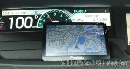

maddog84 Опубликовано 17 Октября 2014 Опубликовано 17 Октября 2014 Мои подозрения что спидометры у всех современных машин занижают показания ОПРАВДАЛИСЬ не верю. тогда бы можно было здорово с ментами кусаться. на всех моих машинах показания скорости спидометрами завышались. и сейчас тоже завышает на 3-5 км/ч Цитата Поделиться этим сообщением Ссылка на сообщение Ссылка на комментарий Поделиться на других сайтах Прочее

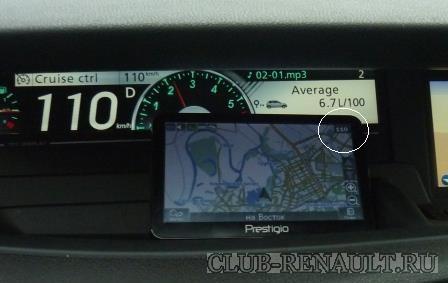

Vicvic62 Опубликовано 17 Октября 2014 Опубликовано 17 Октября 2014 Спорить не буду... просто завтра фотку выложу... Как вариант что в Германии немцы (тогда это должны были быть НАШИ советские немцы) ездили на такой резине и перепрограммировали АБС... Но это из области фантастики!!!!!! Цитата Поделиться этим сообщением Ссылка на сообщение Ссылка на комментарий Поделиться на других сайтах Прочее
Quimica Опубликовано 17 Октября 2014 Опубликовано 17 Октября 2014 У меня на родной с завода резине (R15) показания спидометра линейно меняются с увеличением скорости. На 52 км/час по спидометру по GPS получается 50 км/час, при 73 км/час по спидометру - 70 км/час, при 94 км/час по спидометру - реально 90 км/час, при 106 км/час по спидометру - реально 100 км/час. Цитата Поделиться этим сообщением Ссылка на сообщение Ссылка на комментарий Поделиться на других сайтах Прочее
Alexandr1512 Опубликовано 17 Октября 2014 Опубликовано 17 Октября 2014 не верю. тогда бы можно было здорово с ментами кусаться. на всех моих машинах показания скорости спидометрами завышались. и сейчас тоже завышает на 3-5 км/ч У меня скорость на спидометре на двух предыдущих машинах (лачети и мондео) и на навигаторе не совпадали, при чем чем больше скорость, тем больше разница в показаниях. На спидометре всегда была больше, чем на навигаторе. На лачети еще стоял борт. компьютер, установленный допом, так вот, на нем скорость всегда была такая же как на навигаторе. На Сене еще не знаю. с навигатором не ездил, не проверял расходятся или нет показания скорости. Цитата Поделиться этим сообщением Ссылка на сообщение Ссылка на комментарий Поделиться на других сайтах Прочее
Vicvic62 Опубликовано 17 Октября 2014 Опубликовано 17 Октября 2014 Так вот друзья мои!!!!!! Пришлось-таки мне сегодня скататься по работе как бы я этого не хотел!!! Соответственно смотрите сами...... Цитата Поделиться этим сообщением Ссылка на сообщение Ссылка на комментарий Поделиться на других сайтах Прочее

vovahik Опубликовано 21 Октября 2014 Опубликовано 21 Октября 2014 215/65/r16 Влазят, ничего не цепляют, спидометр врет на 5 км/час. Цитата Поделиться этим сообщением Ссылка на сообщение Ссылка на комментарий Поделиться на других сайтах Прочее
Vicvic62 Опубликовано 22 Октября 2014 Опубликовано 22 Октября 2014 vovahik ты сравнивал со скоростью по навигатору? Цитата Поделиться этим сообщением Ссылка на сообщение Ссылка на комментарий Поделиться на других сайтах Прочее
vovahik Опубликовано 22 Октября 2014 Опубликовано 22 Октября 2014 vovahik ты сравнивал со скоростью по навигатору? Да конечно. У меня постоянно висит регистратор с GPS и до смены колес скорость полностью совпадала с спидометром. Цитата Поделиться этим сообщением Ссылка на сообщение Ссылка на комментарий Поделиться на других сайтах Прочее

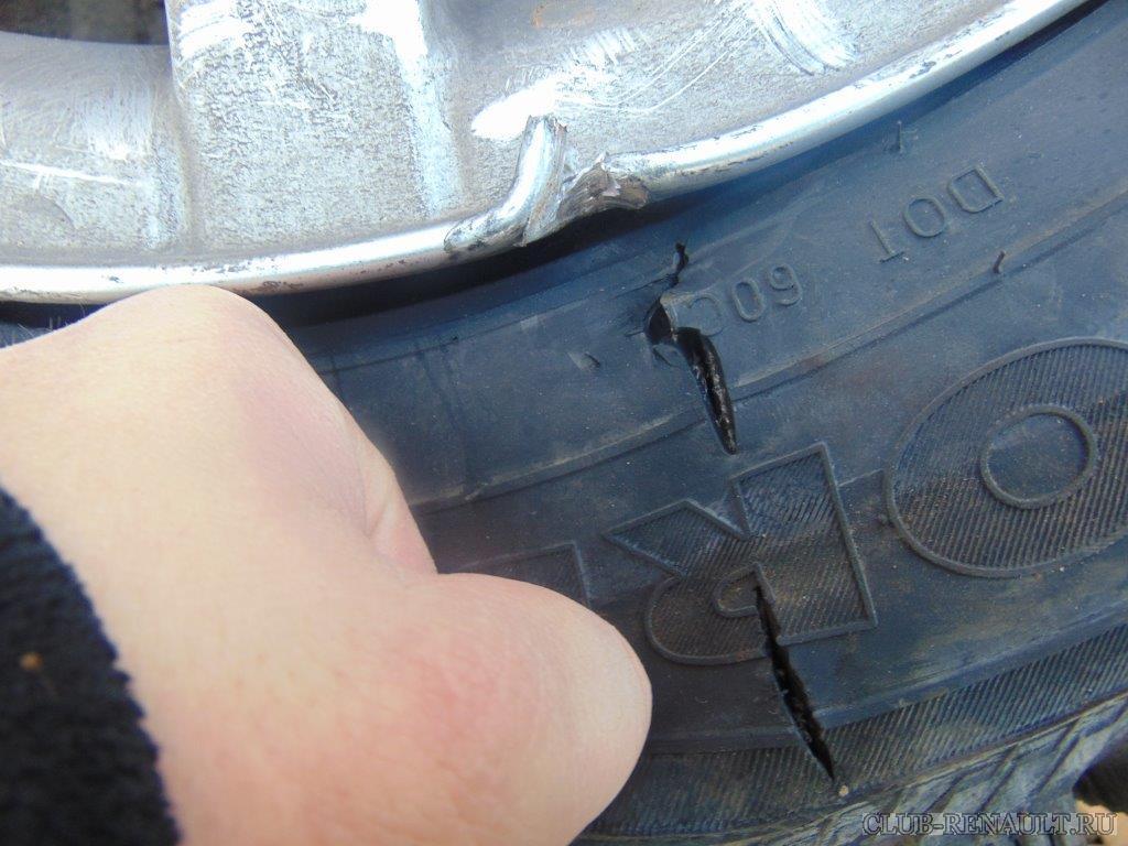

Joni36 Опубликовано 26 Октября 2014 Опубликовано 26 Октября 2014 но не дает покоя один отзыв , по поводу того , что резина после такого ремонта плохо балансируется , и разбивает ступичные подшипники ,алексей110, ну, не до такой степени дисбаланс у колеса.., в принципе там дополнительного веса получается грамм 10-15, это вес кордовой латки.., если конечно мастера не рукожопые и сделают все как надо..)) Это я вам как владелец шиномонтажа говорю ) Цитата Поделиться этим сообщением Ссылка на сообщение Ссылка на комментарий Поделиться на других сайтах Прочее
Joni36 Опубликовано 26 Октября 2014 Опубликовано 26 Октября 2014 алексей110, а можешь фотку пореза сделать?Я бы, наверное, купил бы новую резину либо пару - пусть даже более дешевую (небрендовую), так как личная безопасность и безопасность семьи дороже денег.Не надо торопиться.., с качественно сделанным боковым порезом можно отъездить весь срок службы.., а чтобы минимизировать риск, можно поставить на заднюю ось, порезом наружу, чтобы посматривать за этим местом. Цитата Поделиться этим сообщением Ссылка на сообщение Ссылка на комментарий Поделиться на других сайтах Прочее
алексей110 Опубликовано 26 Октября 2014 Опубликовано 26 Октября 2014 алексей110, ну, не до такой степени дисбаланс у колеса.., в принципе там дополнительного веса получается грамм 10-15, это вес кордовой латки.., если конечно мастера не рукожопые и сделают все как надо..)) Это я вам как владелец шиномонтажа говорю ) Ну да и сам то же к такому мнению склоняюсь , будет стоять сзади , чаще ездиет жена , да и зима все таки скорость макс 110-120 . Спасибо за совет . Цитата Поделиться этим сообщением Ссылка на сообщение Ссылка на комментарий Поделиться на других сайтах Прочее
алексей110 Опубликовано 26 Октября 2014 Опубликовано 26 Октября 2014 алексей110, а можешь фотку пореза сделать?Не надо торопиться.., с качественно сделанным боковым порезом можно отъездить весь срок службы.., а чтобы минимизировать риск, можно поставить на заднюю ось, порезом наружу, чтобы посматривать за этим местом. да сделаю подвешу . Цитата Поделиться этим сообщением Ссылка на сообщение Ссылка на комментарий Поделиться на других сайтах Прочее
алексей110 Опубликовано 26 Октября 2014 Опубликовано 26 Октября 2014 алексей110, а можешь фотку пореза сделать?Не надо торопиться.., с качественно сделанным боковым порезом можно отъездить весь срок службы.., а чтобы минимизировать риск, можно поставить на заднюю ось, порезом наружу, чтобы посматривать за этим местом. вото фото Цитата Поделиться этим сообщением Ссылка на сообщение Ссылка на комментарий Поделиться на других сайтах Прочее
алексей110 Опубликовано 26 Октября 2014 Опубликовано 26 Октября 2014 (изменено) вото фото и ссылка на полные фото https://yadi.sk/d/LVwRzUBIcHpeQ Изменено 26 Октября 2014 пользователем алексей110 Цитата Поделиться этим сообщением Ссылка на сообщение Ссылка на комментарий Поделиться на других сайтах Прочее
ag94 Опубликовано 26 Октября 2014 Опубликовано 26 Октября 2014 с таким порезом повреждения корда минимальные так что можно ставить заплатку. на повреждение диска забей. оно чисто косметическое. Цитата Поделиться этим сообщением Ссылка на сообщение Ссылка на комментарий Поделиться на других сайтах Прочее
Joni36 Опубликовано 26 Октября 2014 Опубликовано 26 Октября 2014 (изменено) алексей110, обрадовать не чем..(, колесо на выкид.. Даже если сделают, будет шишка, потому как корд порван, хоть латка и имеет свой корд, но при таком повреждении она не удержит.., и да - дисбаланс будет огромный.. Изменено 26 Октября 2014 пользователем Joni36 Цитата Поделиться этим сообщением Ссылка на сообщение Ссылка на комментарий Поделиться на других сайтах Прочее
алексей110 Опубликовано 26 Октября 2014 Опубликовано 26 Октября 2014 (изменено) алексей110, обрадовать не чем..(, колесо на выкид.. Даже если сделают, будет шишка, потому как корд порван, хоть латка и имеет свой корд, но при таком повреждении она не удержит.., и да - дисбаланс будет огромный.. да понятно , хотя один взялся делать , разбортировали он посмотрел изнутри , сказал что сделает , если не будет прокола и на спущенном не буду ездить , то походит до естественного износа шин . Спасибо что подсказали , тогда посмотрю какой дисбаланс и как шишка , а то мож и ему оставлю этот баллон , а сам новый куплю . Изменено 26 Октября 2014 пользователем алексей110 Цитата Поделиться этим сообщением Ссылка на сообщение Ссылка на комментарий Поделиться на других сайтах Прочее
