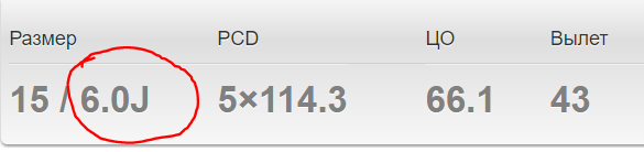

Доброго времени суток всем, подскажите пожалуйста можно ли брать комплект дисков такого размера: https://novgorod.shinservice.ru/disk_catalog/model/trebl/7305/679793/
image.png.fa9429d4ee12082927769514c1b1ed5d.png  меня смущает размер 6.0J, ведь у меня штатный указывается, как 15x6.5, а сомнения потому, что в интернет магазине указывается применяемость к Renault Scenic С 2009 г., Renault Fluence, Renault Megane III. помогите с выбором штампованных дисков, с резиной уже определился, а штамповку 15 / 6.5J 5x114.3 66.1 43.0 не могу найти ( это мои штатные параметры).
ширина 6 дюймов нормально для резины 195 или 205 мм

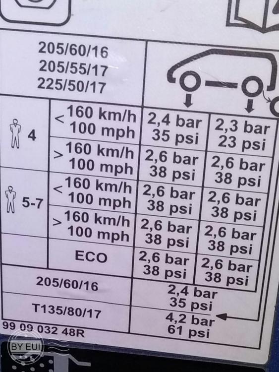

Здравствуйте на сене наклейка с размерами резины но почему-то пропустили размер 215 55r17 а в таком размере есть интересная мне резина виатти боско.вопрос размеры указаны включительно или конкретно и интересно узнать мнение форумчан кто то пользовался такой резиной.
Ставить можно. Будет чуть больше диаметр колеса. Желательно в КЛИП сделать корректировку если будет устанавливаться именно этот размер
Спасибо. Весть кто пользовался виатти Боско интересно узнать мнение реальных владельцев.
А почему на наклейке не отображен этот размер или это включительно.от и до.

Я в этом году поставил себе Viatti Strada Asimmetrico в размере 215/55/17. До этого стоял мишлен. Пока все устраивает, по шуму разницы не заметил, эти за счёт более высокого профиля чуть мягче на ямках. На мишлен при старте легко уходил в пробуксовку, на этих надо постараться.
По износу рано судить, сейчас пробег на них около 5ткм., он не заметен, да и в сети пишут что они довольно износостойкие.
Это размер не стандартный, можешь на шинном калькуляторе сравнить. Клипом ничего не корректировал, на штатных спидометр завышал на 3 кмч, на этих на 1-2.
Bosco для кроссоверов, они тяжёлые, эти тоже чуть тяжелее именитых брендов.
Спасибо.на калькуляторе сравнивал больше на 5 мм чем 225 50 r17 но думаю не критично.спасибоза ответ
