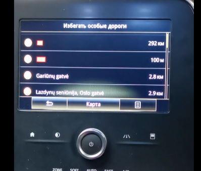

Доброго времени суток.
После переустановки карт и скин патча с ver.1.3 на ver.1.5 в навигаторе обнаружился баг. Прокрутка в меню "Избегать особые дороги" всегда самостоятельно отпрыгивает на начало, невозможно отобразить список ниже, сама всё сбрасывает наверх.
Сейчас установлено: Выпуск ПО: 3.3.16.981, Загрузчик: 5276, Navigator 9.12.133.686874, Skin Patch v.1.5 (01/09/2023)
Чтобы не было лишних вопросов переустановку делал так:
1. Обновил официальные карты  Europe 2023.06 через Toolbox
2. Попытка установки Here 2023.Q4 RB не удалась, навигатор чудненько выдал мэссаж "недостаточно места"
3. Установил оригинальный файл mm2014_upgrade_igo_331698x_original
4. Установил Partition_IGO_Patch_Radars_Remove_Message-3.3.16.98x
5, Установил Skin-Patch v1_5_Release_R-LINK 331698x 01_09_23
6. Установил Dicts Skin-Patch v1_5_01_09_23
7. Установил RB Here 2023.Q4
8. Установил Камеры SKU Belarus Latvia Lithuania Poland, OSC_RU_BY_LT_LV_PL
Всё правильно? Или какой-то степ лишний?
Но баг проявился только в одном подменю при планировании маршрута  "Избегать особые дороги", в других местах не заметил. Думаю это как раз вопрос к Мышуну.

6 часов назад, Мышун сказал:
По поводу бага с прокруткой ничего не могу прокомментировать.
Странно, но случилось чудо - баг после нескольких перезагрузок пропал, что-то там видно устаканилось, так что проблема ушла как бы сама сабой

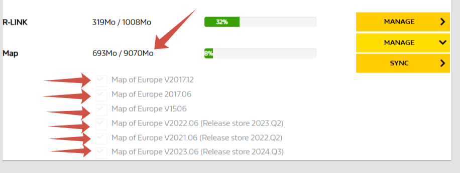

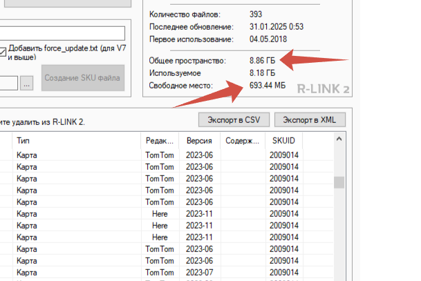

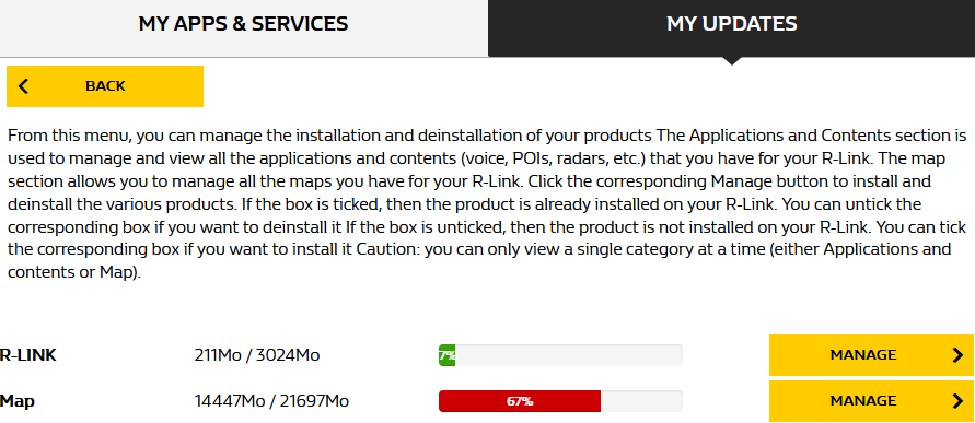

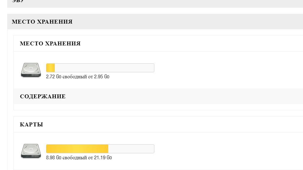

Огромное спасибо за Ваш ответ и проделанную работу. Не сочтите за флуд, есть вопрос про Ваше оригинальное ГУ (на форуме еще есть старое сообщение что у Вас стоит ГУ с версией 3.31.69х - что с ним случилось? какая его постигла судьба?
Теперь прошу помощи - SKU Creator показывает что всего памяти 8,86 Гб (на мой взгляд подозрительно мало, в других показывает гораздо больше), а свободного места вообще ничего. Это всего тотал емкость "железа" или это место доступное для использования? Если это 2й вариант - то как очистить "мусор", в отпечатке его не видно. Как определить сколько памяти в ГУ всего?  Нельзя ли поподробнее обобщить инфо для удаления мусора не видного в отпечатке? Хотелось бы это сделать правильно и прямо на машине.
P.S. Думаю что проблема с прокруткой как раз и заключается в недостатке свободного места при планировании информативно-перегруженных маршрутов, им просто негде развернуться, в памяти нет свободного места.

2 часа назад, _DieselMan_ сказал:
У Вас модификация R-Link2 с малым объемом памяти. Больше распространены другие с бОльшей памятью
Это место доступное для установки контента (всего того, что устанавливается с помощью файлов *.sku) и обновлений приложений. Как считается это место точно не известно. В "отпечаток" включается только часть информации об установленных файлах. Посмотреть что именно можно с помощью wlsdecrypt (пример использования). Но информации о размере приложений там нет.
С помощью SKUCreator можно смело удалять все, что содержится в папках map, building, poi, phoneme, speedcam, dem  всё это легко восстановить. Всё остальное не желательно удалять, особенно лицензии.
Как удаление повлияет на освобождение памяти трудно предугадать, надо пробовать.
Методики полной очистки раздела content нет, также нет методики его восстановления. Повреждение раздела content - это "кирпич".

Размеры приложений и карт видно в кабинете. Приложения и карты разделены, и удаление приложений не приведёт к увеличению места в памяти для карт, оно уже зарезервировано системой. Обратите внимание что на сайте указан другой размер памяти для хранения карт - 9070 Mb чем в SCU Creator - 8.86 Gb, и эта разница в  210 Mb! "Где деньги Зин?" И в кабинете невозможно удалить карты, все окошки неактивные.
Изменено пользователем _DieselMan_
1 час назад, Мышун сказал:
PS: Если пока не уверенно чувствуете себя в SKUCreator, то можете прислать мне файл wls и ВИН, возможно увижу какую-то аномалию.
Большое спасибо за предложение, всё прекрасно расшифровывается, просмотрел всё, даже оригинальные файлы для апдейта, аномалий не выявил, всё что инсталировалось по размеру такое же как и лежит в ГУ R-Link, ничего лишнего.

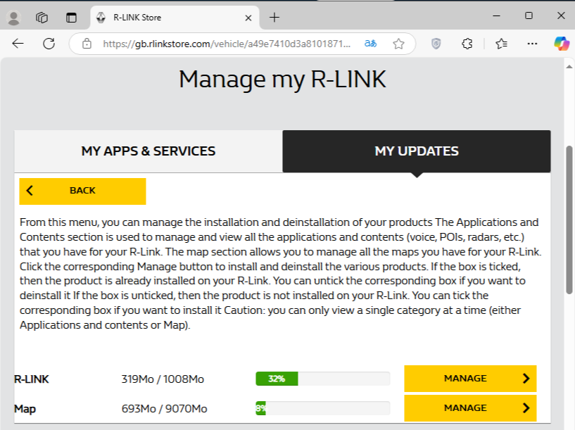

1 час назад, _DieselMan_ сказал:
Никогда не видел чтобы в кабинете была достоверная информация. У меня там все еще версия 3.3.16 и обновления карт замерли в 2019 году,  хотя после этого ещё устанавливал официальные обновления через Тулбокс. Скриншот сделан только что.
RS монитор, кстати, с моей машиной вообще не совместим
Также в кабинете не может учитываться контент, который устанавливался не через Тулбокс.
Возможно, при наличии доступа в интернет непосредственно с машины синхронизация выполняется лучше, но на машинах, официально проданных в России, доступа никогда не было несмотря на наличие подписки.
36 минут назад, Мышун сказал:

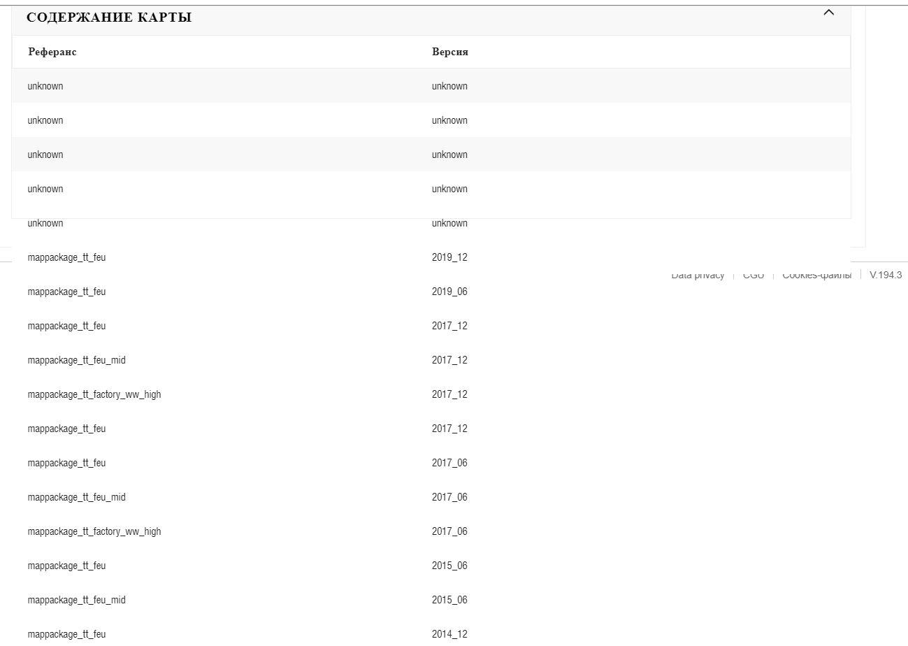

Почему не верить официальному сайту? Он показывает выделенное место для карт именно системой по вину и через синхронизацию да ещё и с приложениями, а SCU Creator тогда как показывает его?
P.S Свободное место они показывают одинаково: 693 Мб !!!
Поэтому и хотелось бы узнать что там такого заинсталировано на 210 Мб ?
6 часов назад, _DieselMan_ сказал:
думаю, всё проще с показом размеров... 8,86Гб = 8,86*1,024=9073 ... в одном гигабайте не 1000Мб а 1024Мб. Это ошибка округления при выводе инфы. Где-то это число в Гб (8,86Гб), а где-то в Мб (9070Мб). Как-то так... :)
кидок вышел на 210Мб... ;)
Изменено пользователем ansav

:clap2:Спасибо, ну вот как бы и разобрались, и SCU Creator и кабинет на официальном сайте показывают одинаково верные данные.
(вот я :tease: олень)
Теперь вернусь к тому моменту с чего начались поиски проблемы, опишу поподробнее:
1. Создаю маршрут
2. Захожу в "Обзор маршрута" -
3. "Сведения"
Там три окна со списками дорог, поворотных точек. Но прокрутка всегда сбрасывает на текущее местоположение. Если выбрать например точку 3 показывает ее на карте кратковременно на секунду и тут же перескакивает на точку 1 и также не удаётся их пролистать и на карте (хотя такая функция есть), также сбрасывает на текущее местоположение, в моем случае это первая точка, (я же еще только создал маршрут). Кто нибудь сталкивался? Как лечить?

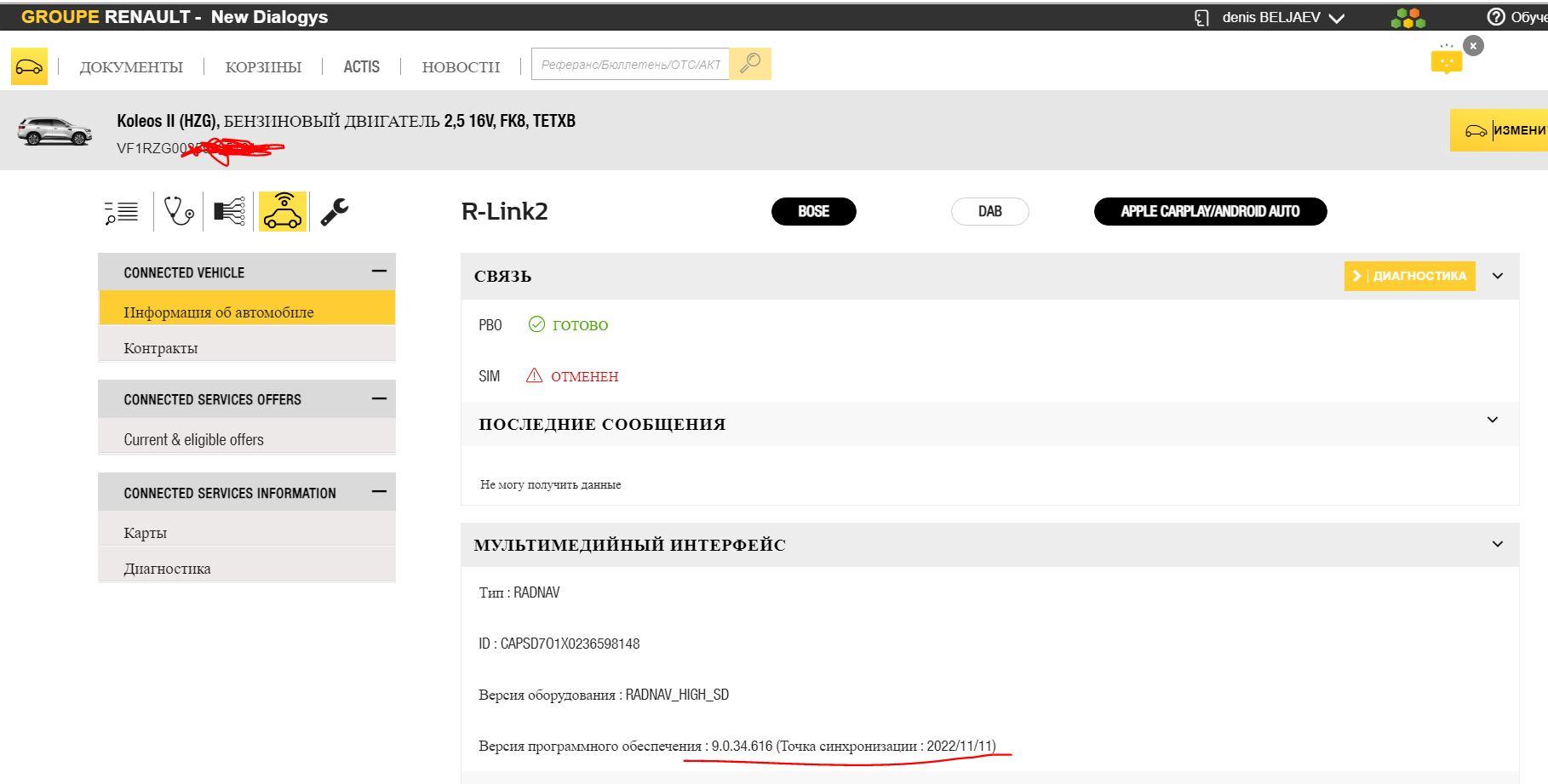

31.01.2025 в 17:48, _DieselMan_ сказал:
Можете верить, если совпадает.
У меня и многих других данные на официальном сайте не синхронизированы и показывается полная чушь.
01.02.2025 в 00:30, ansav сказал:
Информация передается через файл .wls.
На официальный сайт она может попадать либо через Toolbox (из того же файла .wls) либо непосредственно из машины через интернет.
Интернета у меня и у всех, кто купил машину  через дилера в России и РБ никогда не было, поэтому как работает этот вариант передачи данных я не знаю.
Через Тулбокс, судя по всему, ничего не передается, поскольку данные не обновляются, даже версия прошивки, хотя она есть в .wls.
01.02.2025 в 15:10, _DieselMan_ сказал:
Поздравляю, если у Вас совпадает.
Вы в какой стране и откуда машина?
Как показывает у меня видно на скриншоте в сообщении. Если пролистать форум, то можно найти обсуждение аналогичных несовпадений.

10 часов назад, Мышун сказал:
У меня совпадает тоже. Хотя до 9,0,34 прошивался естественно флешкой.
Но откуда-то они всё это знают)))))
46 минут назад, Белый97 сказал:
Так это в официальном Диалоджисе, а не в R-Link Store
Может там и у меня нормально.

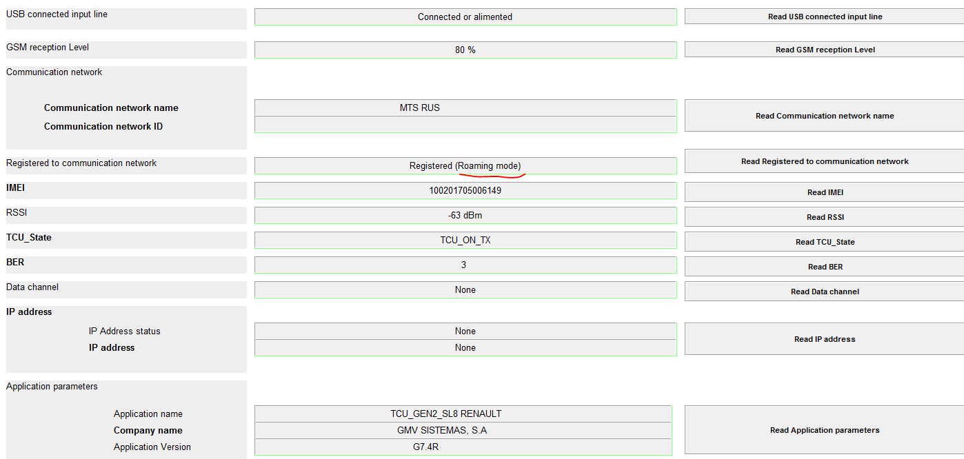

31.01.2025 в 16:21, Мышун сказал:

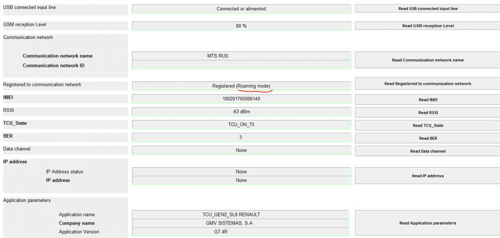

Так доступа в интернет как бы и нету, но наличие подписок позволяет машине обмениваться данными с сервером Renault и думаю что это происходит через какого-нибудь мобильного оператора без сим карт, сам блок прописывается в сети, кстати, а как выглядит этот "шпион" и где находится?
11 часов назад, _DieselMan_ сказал:
Если машина обменивается с сервером, значит доступ есть. Доступ, конечно ограниченный, только по 2G через сотового оператора и по определенным протоколам.
В качестве модема используется телекоммуникационный блок (TCU). К Р-линк2 он подключен по USB и располагается над бардачком.  В России и Беларуси в качестве TCU используется блок ЭРА-Глонасс, в машинах, проданных в других странах блок другой. Обычной симки там нет, используется SIM-чип.
В РФ и РБ Колеосы-2 продавались с предоплаченными онлайн-сервисами на 3 года, но без доступа в интернет. Соответственно, на работал R-Link Store в машине, пробки "TomTom-Trafic", синхронизация с сервером. Проблемы чисто организационные - не была организована схема оплаты услуг связи. В статусе TCU показывалось состояние "в роуминге". (под спойлером скриншот с моей машины)
В машинах, ввезенных из Европы онлайн-сервисы  как правило работали, даже в России, пока была активна подписка.
PS: Вы в какой стране?
Из Калининграда. Машина из Европы, подписка активна и трафик обмена идёт полным ходом, онлайн погода работает и ещё кое-что но не знаю что..., могу только догадываться что идет сбор данных работы камеры распознавания знаков и дорожной обстановки, возможно это оплачено с целью создания и внедрения ИИ в машинах без водителя. А также подозреваю что и дистанционно что-то иногда делается. Не хотелось бы одним прекрасным утром обнаружить машину типа "кирпич" с какой-нибудь надписью на экране типа - "В связи с ухудшением экологической обстановки в (Антарктиде, на Марсе, варианты на выбор) эксплуатация Вашей машины запрещена." А где в Scenic IV он стоит, хотелось бы внедрить кнопку по системе "рубильник"?
57 минут назад, _DieselMan_ сказал:
Ну, тогда можно надеяться, что и синхронизация с сервером происходит корректно.
Живьем в Сценике-IV не видел, но, согласно документации "ЭБУ телеметрической системы" стоит под торпедой по центру, добраться туда без снятия всей торпеды, скорее всего не реально. Кабель USB идет к центральному блоку R-LInk-2, расположенному в глубине за экраном. В Колеосе2 блок более доступен, он над бардачком.
Отключить модем можно также программно с помощью ddt.
5 часов назад, Мышун сказал:

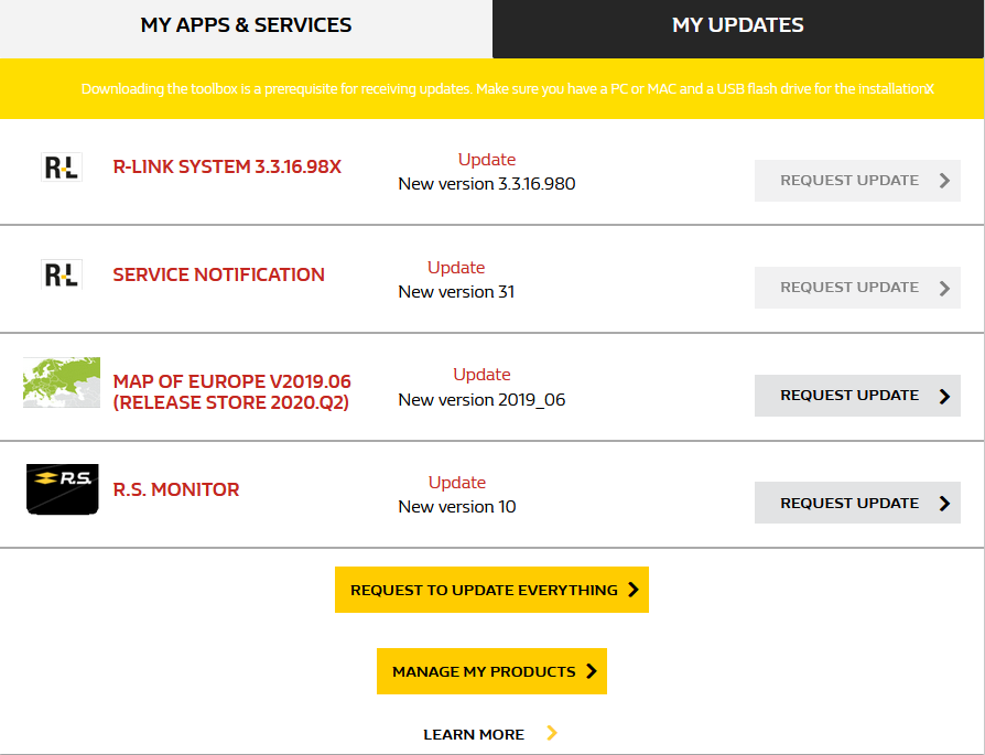

Но раз уж коснулся вопроса прошивок, стоит ли обновляться на 3.3.16.98х ? Ну дальше патч 1.5 и карты для РФ? Или через АА удобнее?
3.3.16.98х - это максимальная и самая стабильная версия в линейке 3.3. По официальной информации в ней исправлены некоторые ошибки относительно 3.3.16.94x.
Лучше обновить в любом случае, даже если используете AA.
Для установки неофициальных карт нужен либо "патч для неофициальных карт" (Partition_IGO_Patch_Radars_Remove_Message-3.3.16.98x.zip), либо Скин-патч (Skin-Patch v1_5_Release_R-LINK 331698x 01_09_23.zip + словари Dicts Skin-Patch v1_5_01_09_23.zip). Он  есть только для 3.3.16.98x.
Камеры и тревожные точки в расширенном формате корректно работают только со Скин-патчем.
Также можно сразу установить прошивку 3_3_16_98x со встроенным Скин-патчем: 3_3_16_98x Decrypted_Skin_Patch_1_5.zip + словари Dicts Skin-Patch v1_5_01_09_23.zip).
Устанавливать нужно что-то одно: либо Скин-патч, либо Патч для неофициальных карт. Если Скин-патч не понравится, то можно вернуть оригинальный навигатор установкой Патча для неофициальных карт.
Все указанные выше ссылки только для прошивок 3.3.x.x, не пытайтесь устанавливать их на другие версии!

8 минут назад, Мышун сказал:
 Я правильно понял, что официальную 3.3.16.98х не нужно, сразу поверх моей 3.3.16.94х ставлю из цитаты?
Изменено пользователем Sanchiz13
45 минут назад, Sanchiz13 сказал:
Да, не нужно, если хотите сразу получить 3.3.16.98x и Скин-патч. Потом нужно будет установить словари.
41 минуту назад, Мышун сказал:
У меня до этого уже был установлен Skin-Patch V.1.2 поэтому сначала ставил официальную версию 3.3.16.98х, а уже потом Skin-patch V.1.5, поправьте если есть другой способ удалить предыдущий Skin-patch.
44 минуты назад, _DieselMan_ сказал:
Удалять Скин-патч нет необходимости.
Он полностью обновляется установкой любой версии "Скин-патча", "Патча для неофициальных карт" или "Патча восстановления оригинального навигатора". Полные обновления прошивки также полностью перезаписывают любые патчи навигатора. Удаление словарей, установленных вместе со Скин-Патчем так же не актуально, т.к. они совместимы со всеми версиями навигатора.
Все патчи навигатора - это полный образ раздела "iGO" файловой системы. Полные прошивки также содержат этот раздел, в зависимости от конкретной прошивки там либо  оригинальная, либо патченная версия навигатора.
Раздел "content", содержащий карты, камеры и кое-что ещё, как правило, не меняется при установки патчей и полных прошивок, но есть одно исключение: если восстановить оригинальный навигатора (в виде патча или в составе полной прошивки), то удаляются неофициальные карты.
