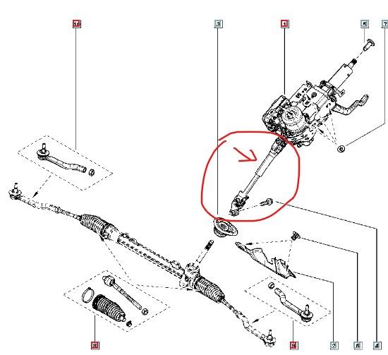

Всех приветствую! В продолжении этой основной темы. Столкнулся стем же, на гравии, обледенелой неровности прилично отдавала стуком в руль. Сразу же подумал, что рулевая рейка. Заменил втулку рулевой - был люфт. Стало тише, но стук в руль остался. Оказывается есть еще болезнь с валом рулевой колонки или еще называют рулевой карданчик.
По каталогу отдельно нет номера на этот элемент, только вся рулевая колонка в сборе 488108391R:
1039704704_WhatsAppImage2023-11-10at10_37_36.jpeg.e557d920472bc79a2c4e3372ad9d6a84.jpeg
Нашел каталожный номер отдельно вала рулевой колонки на Т32 - 480804BA0A
Может кто-то менял? Подойдет от Т32 или есть еще варианты?

10.11.2023 в 12:00, Константин7 сказал:
Если кому интересно, разобрался с применяемостью.
Подтверждаю применяемость рулевого карданчика.
Подходит от NISSAN XTRAIL NT32 - 480804BA0A
Так же подходит от праворукого Т32.
