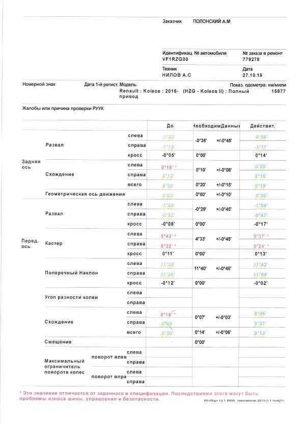

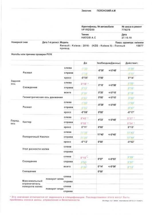

Сегодня состоялся очередной раунд борьбы за прямой руль.
После установки машины на стенд и фиксации руля по уровню все измеренные углы оказались в норме и симметричными.
Я залез в машину и проверил визуально: руль стоит криво примерно на такой же угол, как при движении. Поставил руль визуально по центру и углы схождения  передних колёс сместились на 7'' (7'' и 14''). Выставили тягами симметрично по 7''. Посмотрел распечатку с прошлой регулировки, тоже смещали на 7''.
Полностью смещение руля от центра так и не победили. Завтра поеду на дачу, посмотрю как на трассе. В целом, если не акцентировать внимание на руле, то никакого дискомфорта нет. Делали всё правильно, придраться не к чему, но в правильности работы стенда есть сомнения. К ним на регулировку углов больше точно не поеду.

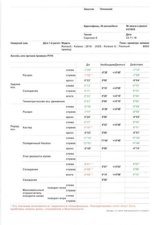

Вчера поменяли тягу.
Как никогда долго мучались с развал-схожением: нулевое положение всё время уходило после нескольких поворотов руля. Я при этом сидел в машине, крутил руль и снова возвращал его в нейтраль, потом ставил блокиратор и регулировка повторялась. И так почти час. Машина всё время была заведена, чтобы работал ЭУР.
В конце концов поймали "золотую середину": при поворотах руля углы немного смещаются, но остаются в "зелёной зоне". Мастер винит во всём особенность работы ЭУР, но у меня есть подозрение, что где-то ещё остались люфты, возможно в рейке.
Проехал после замены совсем мало, выводы делать рано, но вроде бы руль стоит ровно, да и в целом рулевое управление стало как-то собраннее. Небольшой глухой стук "на холодную" при резких поворотах руля как был так и остался, нужно ждать холодов, чтобы понять тот самый это стук, который был раньше или другой. В движении я и раньше звуков не слышал, но в документы записали: "Ощущения клиента: стук слева при проезде неровностей", со слов мастера - "Иначе могут не согласовывать".
На всё ушло 2.5 часа, из которых сама работа заняла менее 2 часов, потом ждал пока "работы отобьются" (дословно). Со слов мастера, при гарантийных ремонтах жёстко контролируется потраченное время на соответствие нормам и документы нельзя распечатать пока рассчётное время не выйдет. Я поинтересовался: "Будет ли аналогично выстаиваться машина, если ремонт  выполняется за деньги клиента?" и получил ответ: "Выдавать машину до истечения времени, забитого в заказ-наряд не положено, но есть варианты, как это обойти".

Сегодня на ТО попросил проверить и при необходимости отрегулировать углы установки колес.
Что получилось - по развалу/схождению все в пределах нормы, немного подрегулировали.
Отклонение по кастеру передней оси - слева 5o43', справа - 5o32' при норме 4o33' +/-45', после регулировки слева стало 5o37', справа - 5o24', что не соответствует норме. Сказали, что ничего сделать нельзя.
Что скажите, коллеги- насколько влияет это отклонение кастера и, действительно, это не регулируется?
Проблема не в Вашей машине, а в том сервисе, где проверяли углы. 4o35' +/-45' - это для 1-го Колеоса. По другим углам тоже есть отличия.
У Вас всё в норме:

Распечатку мне дали у ОД (в ней указаны все углы, через пару часов на работе отсканирую и выложу), а Алексей привел распечатку  документа (какого?), в котором указано, что углы установки колес должны быть другие.
Отсюда следует, что у ОД стенд для проверки "развала/схождения" настроен для Колеоса-2 неправильно.
Я приношу распечатки с нашего сайта, которые выложил Алексей, и говорю, что у них (у ОД) неправильно настроен стенд.
Мне встречный вопрос - "это что у Вас за листок бумаги? Где Вы его взяли? … и т.д.".

Это. у меня листок из тех документации Рено по Колеос 2. Ну что Вы как маленький?  Какая Вам разница, где я его взял? Другой Дилер Рено мне дал.   "Давайте разбираться что да как, мирным путем. Иначе соответствующий отзыв с подтверждениями и сканами уйдет в Рено Россия.  Вам это надо?  Чтобы минусовых баллов по своей работе со мной, как с клиентом, нахватать? "

Выкладываю файлы-распечатки "развала/схождения" за 23.11.2018 и 27.10.2019. Получается, что стенд всё время был ненастроен на Колеос-2
6 часов назад, AlexandrPolonsky сказал:
Да, юридический статус этого документа очень сомнителен, но и то, что написал Борис тоже не лишено смысла.
Выкладываю файлы-распечатки "развала/схождения" за 23.11.2018 и 27.10.2019. Получается, что стенд всё время был ненастроен на Колеос-2.
Сначала я думал, что это косяк конкретного сотрудника, который выбрал неправильный автомобиль в базе, но теперь видно, что значения в базу данных введены не верно.
А если открыть Диалоджис то уж точно можно увидеть документ с правильными углами: Руководство по ремонту/Шасси/Передний мост в сборе/MR496 Передний мост в сборе: Значения регулировки.
Я бы поверил, что этот документ не верен, а верны значения углов в базе данных стенда, если бы не подозрительное совпадение данных из базы с данными для Колеос-1 и несовпадение с реальными значениями нерегулируемых углов Колеос-2. На моей машине 3 раза делали р/с: в Рольфе на Полюстровском, в Рольфе на Савушкина и в Автопродиксе на Седова и везде при выборе "HZG - Koleos-2" устанавливались эталонные углы как в Диалоджисе.
Еще приведу для справки данные по углам для X-Trail T32. Номинальные значения очень близки к Колеосу-2. Если когда-нибудь на НЕдилерском стенде в базе не окажется Колеос-2, то лучше выбрать T32, нежели Колеос-1 (ИМХО).
Отправил письмо сотруднику ПАЦ, ответственному за взаимодействие с нашим форумом. Посмотрим, что ответят.
Посмотрел ещё раз: ошибка в базе только по кастеру, остальные эталонные углы в норме. Главное, что в итоге углы отрегулировали нормально, хотя красные значения в распечатках всегда напрягают.
В 18 году углы кастера тоже на грани допуска, а отличаются они от теперешних из-за разных начальных условий. Там много нюансов: давление в шинах, как подвеска осажена, как ровно машина стоит на стенде и т.д. Опытные механики знают как поставить машину на стенд, чтобы загнать все углы в допуск. Возможно год назад "постарались", чтобы не было красных значений, а теперь решили не заморачиваться.
