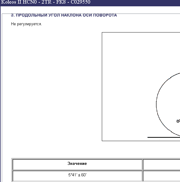

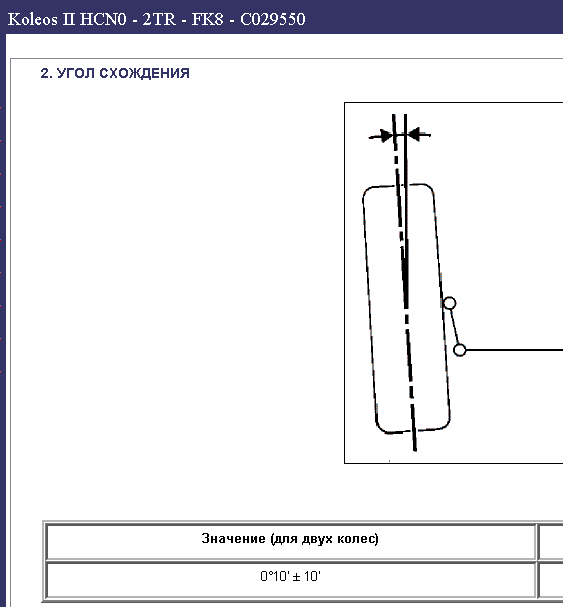

В 03.11.2019 в 19:16, KoleosPremium сказал:
Эти скрины для Колеос 2 ? Или для дизельной и бензиновой версий допуски разные? У меня  другие цифры для схождения ( 10o10' +/- 10') и продольного угола наклона оси поворота (5o41' +/- 60')
В 04.11.2019 в 13:47, StrAn сказал:
Неужели углы могут меняться от времени выпуска ПО? Странно это..
Действительно, в Диалоджисе v.4.7.8 цифры по схождению и кастеру передней оси немного другие:
Схождение (суммарное): 0º10'±10' (было 0º14'±6')
Кастер: 5º41'±60' (было 5º35'±60')
Что это - ошибка или уточнение я не знаю. У официалов должны быть более актуальные данные, но у нас к ним доступа нет.
