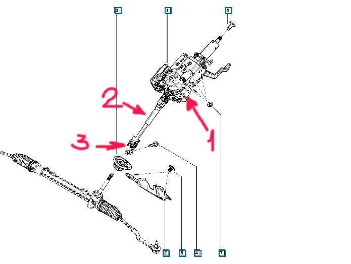

Только что, Rick5 сказал:
полное отсутствие смазки в шлицевом соединении в карданчике руля.
Вы имеете ввиду деталь № 2 на схеме? Судя по многочисленным записям на форумах такой проблемой страдали и Флюэнсы, и Меганы2, и первый Колеос. Если у нас такая же "мелочь", то это будет наименьшее из возможных зол. Хотелось бы избавиться от бряканья малой кровью.
Сказали сегодня разберут, смазки натолкают - все пройдет.
Если всё пройдет удачно и стуки пропадут, попросите механика показать какие детали он смазывал, потом подЕлитесь опытом с нами. Желательно с фото )))
Заберу машину после работы, завтра утром буду тестить, отпишусь.
Желаю удачи в борьбе с одной из первых "детских" (или уже "пожилых") болезней! :renaultflag:
Изменено пользователем Olav66
8 минут назад, Olav66 сказал:
Другого подвижного шлицевого соединения там нет.
Только что, Мышун сказал:
Это бесспорно. Но фраза прозвучала неоднозначно: "в шлицевом соединении в карданчике руля". У некоторых владельцев похожие стуки издавали именно карданные соединения рулевого, дефект устраняли заменой по гарантии.

14 минут назад, Olav66 сказал:
Если все пройдет удачно, я надеюсь не возвращаться больше туда кроме как на ТО))) Картинку вашу сейчас распечатаю, возьму с собой, спрошу что смазывали.
18 минут назад, Olav66 сказал:
Желательно с фото
Не совсем понял, что фоткать?
Тем меньше шансов на успех
Надежда умирает последней, хотя мне тоже мало верится. Если бы стучало именно в шлицевом, то помог бы "фокус" с зубочистками. Я попробовал - стук не пропал.
Рулевой вал в целом и шлицевое соединение в частности очень хорошо видно, если наклониться под торпедо. Но и того, что вы покажете на схеме, думаю будет достаточно. :thumbsup:
Удачи!

В общем так. Естественно это не шлицевое, смазка не помогла. Просушали всю рейку стетоскопом - стучит она. Точнее по предположению механиков: стучит вал, т.к. втулка из пластика которая должна зажимать этот вал и не давать ему болтаться от холода сжимается и дает люфт, что в дальнейшем приведет к люфту при любой температуре. Машину оставил еще на ночь, завтра обещали общаясь с техлайном параллельно что-то смотреть/делать. Хз к чему приведет, никто сказать не может и на техлайн тоже надежд не возлагает, что печально. Но! Подтвердили что нужно больше обращений с этой пооблемой, чтоб завод зашевелился. Сказали, что если бы у нас по городу было хотя бы 3 обращения - отправили бы сразу "тревогу"
Машину из сервиса забрал. Отдавал её накануне вечером, сразу обвесили акустическими датчиками и выкатили на ночь остывать.
Сегодня с утра искали стуки, несколько раз выгоняли машину на улицу и снова загоняли в ремзону (видел это по логам от сигналки).
Вечером озвучили вердикт: стук исходит от рулевой рейки с левой стороны, люфтов и других отклонений не обнаружено.
Заключение Техлайн: "Данный стук не свидетельствует о наличии дефекта", эту фразу и вписали в документ, который я получил на руки: "Требование на безвозмездное устранение недостатка автомобиля в период гарантийного срока его эксплуатации...."
