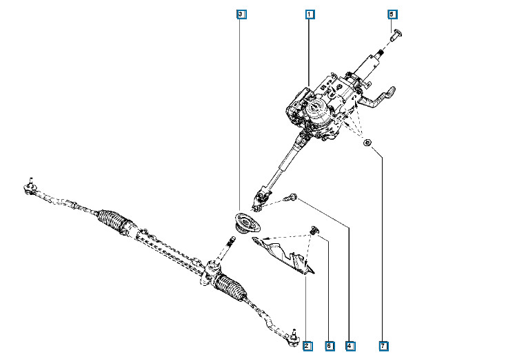

 В моем понимании, если есть стук, значит есть люфт. Причем при покачивании рулем стучит  - это продольный, а вот при движении по мелким неровностям стуки, которые так же у меня присутствуют - это поперечный. Я правильно понял?
Не совсем так. Если понятия "продольный" и "поперечный" люфт относится к горизонтальному валу рулевой рейки, то оба они могут вызывать стук и при движении и при повороте руля. Поперечный люфт горизонтального вала в меньшей степени приводит к люфту в рулевом управлении в целом.
Как я уже писал ранее, в рейке есть как минимум 2 детали, которые могут иметь люфт и вызывать стук, но абсолютно не влияющие на выполнение рейкой её прямых обязанностей:
1. Продольный люфт втулки в правом конце рейки (втулка двигается вместе с зубчатой рейкой, относительно корпуса, а должно быть наоборот).
2. Люфт поджимающей втулки в "седле", либо люфт ролика в поджимающей втулке.
С левой стороны рейки втулки обычно не бывает, если, конечно не изменили конструкцию.
Кроме люфта может быть ещё поперечное перемещение горизонтального вала при нормальной работе рейки, при котором он задевает за корпус или втулку, при этом механическая связь в редукторе жесткая без люфтов. Мне кажется, что это не может приводить к стукам при движении без поворота руля и тем более такие стуки не могут проходить с прогревом.
Было бы интересно снять пыльники и попытаться посмотреть в торцы рейки при вращении руля. Я предлагал это в сервисе, но получил ответ, что делать это без прямого указания от Техлайн они не могут.

Кажется я догадываюсь о каком свисте идёт речь: у всех Кашкаев и Х-Трэйлов (а Колеос - ближайший родственник) есть давно известный косячОк - очень часто начинает посвистывать резиновая втулка (на схеме деталь № 3, называется "прокладка", номер 489894ВА0В), через которую проходит рулевой вал из салона в моторный отсек. И свистит резинка именно при парковке.
Лечится проблема очень просто: в салоне отгибаем коврик, снимаем пластиковую накладку (деталь 2 на схеме) и получаем доступ к резиновой втулке. Я обычно обильно смазываю силиконовой смазкой, подаваемой под давлением по трубке, чтобы было удобнее подлезть со всех сторон. В особо запущенных случаях эта процедура не помогает, нужно смазывать резинку ещё и снизу. Поэтому при всех обслуживаниях у дилера, когда они снимают защиту двигателя, прошу их обильно смазать ту самую втулку. Как правило, все они о ней знают и понимают о чем идет речь. Снизу механики обычно мажут литий-содержащей смазкой. В этом случае хватает примерно на год, как раз до очередного ТО.
6 часов назад, Olav66 сказал:
...Я обычно обильно смазываю силиконовой смазкой, подаваемой под давлением по трубке, чтобы было удобнее подлезть со всех сторон.
По моей практике нет ничего хуже для смазки пар трения, чем аэрозольная силиконовая смазка. Она предназначена немного для другого например смазки уплотнителей. В ней ничтожное количество антифрикционной составляющей и огромное количество растворителей, которые смывают остатки старой смазки и вымывают пластификаторы из резины. Такая смазка отлично помогает, но не на долго, и повторять её приходится часто. Может быть и существуют другие аэрозольные силиконовые смазки, но я встречал только такие, как описал выше. Есть ещё силиконовое масло, которое с виду очень скользкое и, по идее, должно хорошо справляться со смазкой, но почему-то резинки, смазанные таким маслом начинают скрипеть ещё сильнее и избавиться от этого скрипа вообще очень сложно.
Литевая смазка в данном случае лучше подойдёт и она тоже бывает в аэрозоле. По хорошему, нужно снимать резинку и смазывать внутри.
Главное не вытолкнуть резинку на улицу, если такое случиться, то незабываемое "веселье" обеспечено.
Пример свиста, вызванного резинкой можно посмотреть на видео:
https://www.youtube.com/watch?v=VHOTinrWP3g
Если не свист, а больше похоже на вой, то это что-то другое.

Во-первых, ничего плохого в данном узле от попадания пыли произойти не может – рулевой вал не сотрётся до состояния биения. В худшем случае опять заскрипит-засвистит. Со стороны салона прокладка всегда чистая, даже непыльная – обусловлено чистотой в салоне плюс защита пластиковой крышкой. Снизу, когда в сервисе смазывали, специально наблюдал: ничего кроме небольшого слоя пыли на прокладке нет.
Во-вторых, подобное «решение», хоть и спорное, проверено годами владельцами Ниссанов. Я на своём Кашкае ежегодно смазывал эту резинку, чтобы не скрипела. Приходится делать так от безвыходности и безысходности: такую «мелочь» дилер, естественно, менять не будет, просто смажет, звук исчезнет и всё – будьте здоровы. Кроме того, аналогичной неоригинальной детали, которая через полгода не стала бы скрипеть, просто не найдено.
В-третьих, не очень приятно слышать этот «свист» при каждой парковке, вы можете его слышать в записи, которую выложил  @Мышун.  Остается либо терпеть, либо смазывать. Большинство мажут, благо операция нетрудная.
Примечательно, что и этот посторонний звук появляется именно в холодное время года, когда материалы начинают менять свои свойства. С потеплением этот «свист» исчезает.
Так что, в данном случае пользы от смазки явно больше, чем вреда.

По хорошему, от пыли смазанное место должно быть защищено, для этого и придумали "пыльники".
В той резинке, которую мы обсуждаем, внутри есть довольно большая полость для смазки (посмотрите на видео выше), а от попадания пыли туда не должно быть за счёт плотного прилегания входного и выходного отверстий к валу. Проблема только в том, что доставить смазку во внутренюю полость не просто без снятия этой резинки.
