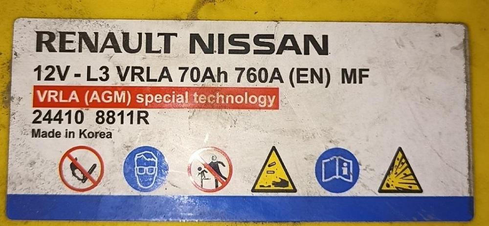

Родной стоял Renault Nissan AtlasBx L3 70Ah 720A (Korea), прошел 80.900 км, 5 лет.
Предупреждение было ровно год назад с сервиса, на пробеге 58.000 км, предписание "зарядить аккумулятор 52%". Аккумулятора для замены, пока заряжается, не нашел, так и проездил год. Заводилась всегда без проблем.
Когда не завелась - смски сигналки Старлайн были: Напряжение АКБ ниже порога 10.23В-11.35В.
Старый аккум можно сдать за 800 руб. Сдавать уже, или его зарядить и будет ездить?

Ответ нашёл, замеряли нагрузочной вилкой =7 вольт, сдавать

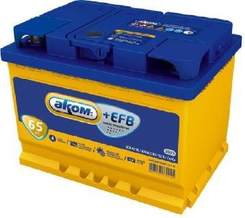

Поставил на свой Колеос вот такой аккумулятор.
Российский из г.Тольятти.
Номинальная емкость 65
Ток холодной прокрутки (EN) 670
Гарантия 48
Полярность Обратная (Евро)
Высота 190 / Длина 242 / Ширина 175
Вес (не более) кг 18,1
EAN-13 (артикул) 4607034731083 / 4607034731090
Самое интересное наблюдение, которым хотел бы поделиться, это расход топлива. После установки нового аккумулятора, намотав за пару дней около 80–85 км, я обнаружил, что расход по бортовому компьютеру упал с 13,5л/100км до 12,9л/100км. Средние показания в авто я не скидывал уже давно. Кроме аккумулятора в автомобиле ничего не менял. Прежний аккумулятор действительно издох и видимо серьезно подгружал генератор. Хотя и не подводил еще ни разу. Прослужил он у меня с июня 2019 года. Автомобиль был изготовлен в мае 2019, а аккумулятор, следовательно несколько раньше. Другими словами 4,5 года отслужил.

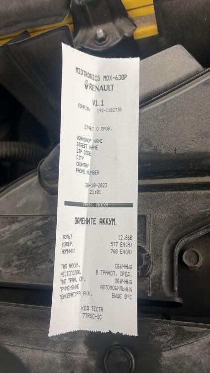

Я тоже ездил в Петровский шины менять за 2490. Дополнительно они проверили аккумулятор и ходовую. Написали просто, что все нормально и все. Про емкость аккумулятора ничего не написали
29.10.2023 в 11:29, Волнорез сказал:
Прибор Midtronics, которым пользуются официалы для экспресс-оценки состояния аккумулятора  выдает вердикт: "Хороший", "Хороший зарядите" или "Замените аккум". Если "Хороший", значит ёмкость и зарядный ток в допуске и нет смысла писать её в отчете (хотя мне обычно давали распечатку, а если не давали, то и не проверяли).
Раньше показания этого прибора могли стать основанием для гарантийной замены аккумулятора, но примерно 4 года назад Рено изменило методику контроля аккумулятора и прибор, который  для этого используется.
Новая методика требует длительного прогона аккума с несколькими циклами заряда и разряда. Мой аккумулятор гоняли уже по новой методике почти целый рабочий день и в итоге заменили, при это сказали, что бывало что и за трое суток прибор не мог принять решение.
Я это к тому, что у бывших официалов остались эти Мидтрониксы и они по прежнему предлагают экспресс-контроль аккумуляторов этим прибором. Может это и не плохо, лучше, чем ничего, особенно если не навязывают покупку у них аккумулятора.

Ну это же бывшие официалы предлагают. Если что потом им предъявите претензии. Тем более что Вы их постоянный клиент. А я лично последовал примеру Полковника и купил  Atlas. Всякие патроны лично мне доверия не внушают. Лучше тогда уж Тюменский купить...

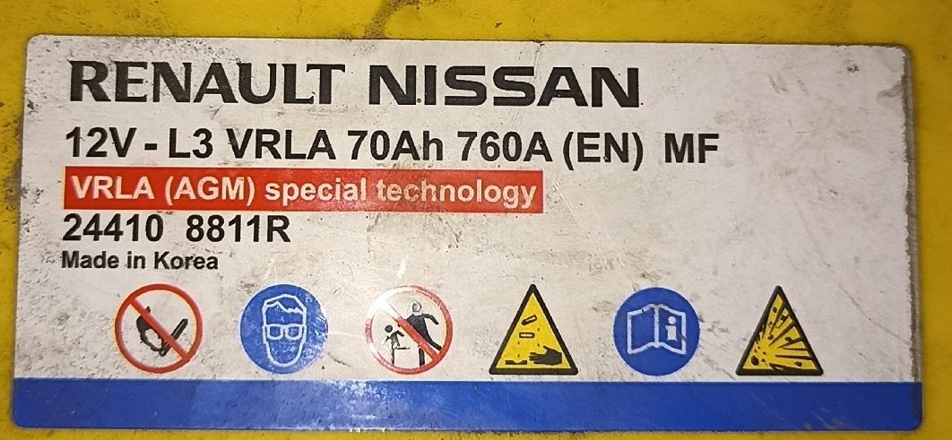

Тоже появилась проблема с аккумом, машина Renault Samsung 2.0 Blue dCi 190. Родной аккум сдох пока машина ехала ко мне с Корее в Москву. был куплен новый аккум Crom AGM.L3.70.076.A. На днях ему ровно год. у нас начались морозы и аккум показывает 11.7в или проехаться 12в (без нагрузки, клеммы сняты). Сейчас поставил впервые его на зарядку.Как только завожу машину показывает 14-15в на клеммах акума  Это нормально или нет ? Так как меня это сильно смущает что годовалый аккум разряжается.

Стоял вот этот.
не знаю на счет 10 лет
но пока ехал с корее и постояв в Москве ночь в минус 26 сдох.

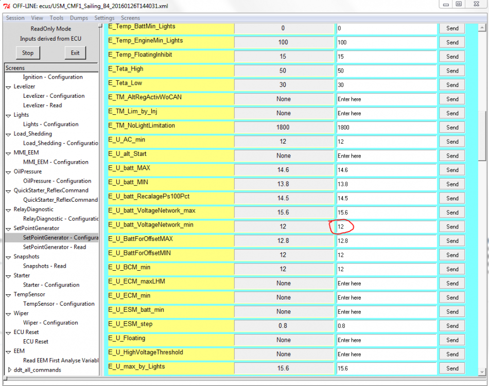

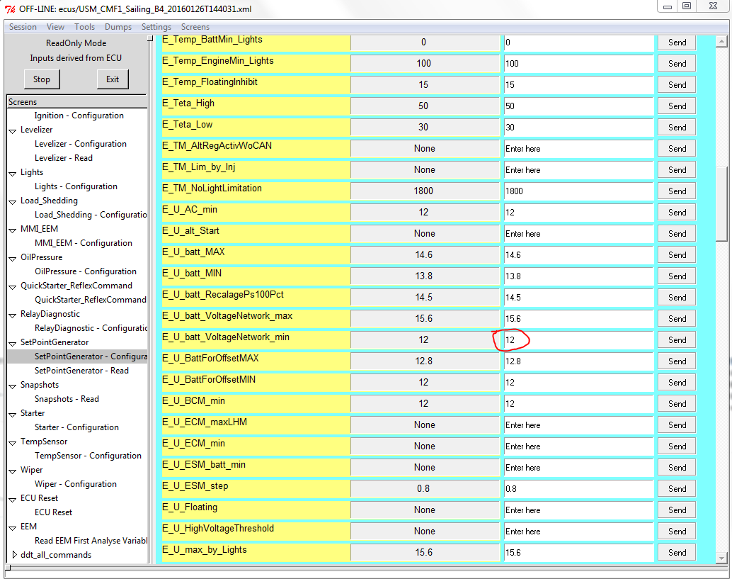

По поводу зарядки аккумуляторов на дизельных Колеосах возникла одна мысль (на данный момент совершенно не проверенная):
С одной стороны, многие ездят с работающем  старт-стопом и особо не жалуются на аккум, с другой стороны было уже несколько жалоб на плохой заряд  на машинах с отключенным старт-стопом.
Я своими глазами видел всего-навсего 12 В при работающем двигателе на дизельном QM6 и по просьбе владельца повышал через ddt минимальное напряжение в сети.
А вдруг, при отключении Старт-Стоп меняется алгоритм зарядки аккумулятора и требуется коррекция параметров? Надо бы это проверить...
Повысить напряжение в сети нет никаких проблем, но я сторонник того, что если система, имея датчик тока,  способна сама адекватно управлять напряжением, то не надо её в этом мешать.

Если хотите проверить мою версию.
А если захочется просто повысить минимальное напряжение, то сделать это можно изменением параметра E_U_batt_VoltageNetwork_min в БЗИК (USM). Для бензиновых версий без датчика тока изменение этого параметра тоже помогает, но лучше поменять E_U_Floating, алгоритм заряда будет более "правильным". Записать туда можно значения в диапазоне 13.5-14.5 В, больше не стоит. Себе я записал 14.2В

У всех AGM с завода, но параметры у всех рaзные, на 2.5 самый маленький. Мой был больной с рождения, поменяли под конец гарантии и ещё несколько человек до 3 лет меняли. Новый, вроде бы ничего, но с моим режимом зимней эксплуатации все равно нормально не заряжается, поэтому купил ещё один. С учетом моих проблем со стартером, похоже, придется ездить с двумя.
5 часов назад, Мышун сказал:
Да, ознакомился конечно с этими сообщениями.
У всех?? Блин, получается я штатный AGM поменял на новый EFB)) Но штатный уже просто не держал напряжение и емкость явно была процентов 50. Не получалось его оживить, может высох…  5.5 лет продержался.

Вчера зарядил аккум до 12.6. поставил. проехал, все хорошо. Машина постояла на улице  ночь в -20. Утром на не заведенной машине под штатной нагрузкой показал 12.0в, проехав час показывает 12.2. Это норма для аккума ?
16 часов назад, Мышун сказал:
Но у них либо меньше проблем с аккумом, либо они меньше о  них рассказывают.
Если бы мне в сервисе не убили прошлый аккум, то я до того момента и не жаловался совсем. Старт?стоп регулярно отключаю. Но, я и езжу очень не мало.  По большому счету, мне на аккум грех жаловаться.
Старт?стоп регулярно отключаю....
Когда я чуть раньше писал предположение, что отключение старт-стопа на что-то влияет, то имел в виду не отключение кнопкой (при котором система обязана продолжать работать корректно), а отключение в настройках с помощью ELM327. Никто толком не знает, нужно ли при отключении старт-стопа менять какие-то параметры системы заряда, а их там несколько десятков.
2 часа назад, Lagsa сказал:
Если точность измерения приемлемая, то 12В на полностью заряженном аккуме даже после стоянки при -20 - это мало. 12.2 сращу после поездки тоже ненормально.
Но прежде, чем делать выводы, обязательно убедитесь, что вольтметр не врет
По крайней мере на комплектациях, продаваемых в России. С завода почти у всех были желтые. По гарантии обычно ставили черные. На всех написано "VRLA (AGM) Technology". Производитель ATLAS BX, Корея.
Других оригиналов не встречал, ни живьем не на картинках.
Не думаю, что EFB принципиально хуже. Я на замену взял AGM только потому, что жидкостных длиной 240 мм просто нет, а установить более распространенный аккум длиной 260 у меня не позволяет короткая длина провода массы (у многих он длинее и проложен по другому и не мешает)
Посмотрим сколько продержится. По цене он в 2+ раза дешевле AGM, хотя я не специально сэкономил, думал, что AGM только на дизелях со старт-стопом.
Получается, что достаточно часто AGM живет не сильно дольше обычного Ca-Ca...
4 часа назад, Мышун сказал:
А по габаритам посадочного места он влезает? Я побоялся брать, больше чем 242, но более ёмкий типа 75аЧ, поставил 65аЧ/670A EN
Вроде выбор 242х есть, или ты имеешь в виду именно с родными параметрами 60/680А ?
Да, если не мешает провод. С проводом проблема тоже решаема, но заниматься этим на морозе мне совершенно не хотелось.
Да, похоже, есть. Уже не помню почему я их не увидел. Скорее всего, фильтровал по производителям и по возможности быстро купить недалеко от дома. Думаю 65аЧ/670A вместо 60/680А совершенно несущественная разница.
