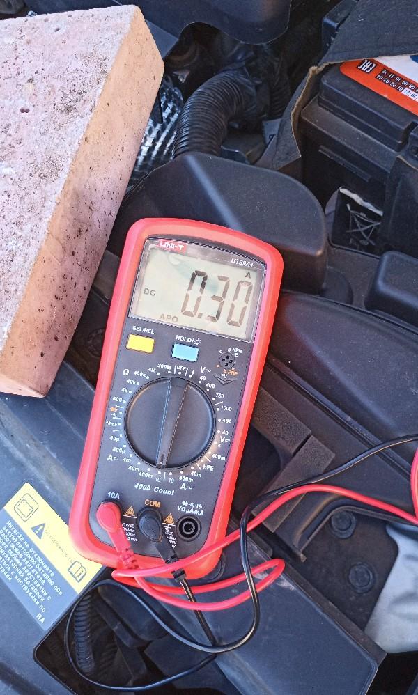

Мерил в прошлую зиму - ток утечки по моему был 0.02А - ничего из доп оборудования (сигналка и т.д), кроме блока автоскладывания зеркал нет.
Завтра замер новый сделаю для чистоты эксперимента и напишу.

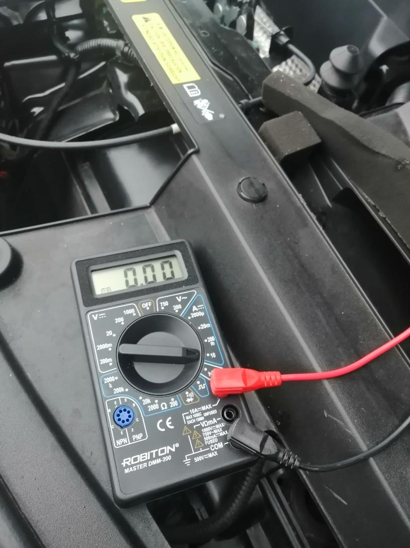

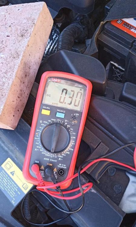

Нормальный ток утечки, по слухам 0.03-0.06А
Замерил ток утечки см фото.
Машина закрыта и ничего не включено, ручник отпущен. Когда ручник включён то ток утечки 0.02А (фото не сделал тел сел извините).
У меня такого даже с отключенными сиденьями нет.
В реальности там, конечно, не ноль. Не совсем корректно измерять малые токи на диапазоне 10А, тем более таким мультиметром.
3 минуты назад, Мышун сказал:
Согласен полностью, исправлюсь, другого (хорошего и проверенного) под рукой не было.
18 минут назад, Demmons сказал:
У меня тоже нормального прибора теперь нет. Тем, что есть намирил цифры, близкие к тому, что у Дениса, но это, скорее всего, не правда, т.к. сильного разряда нет.

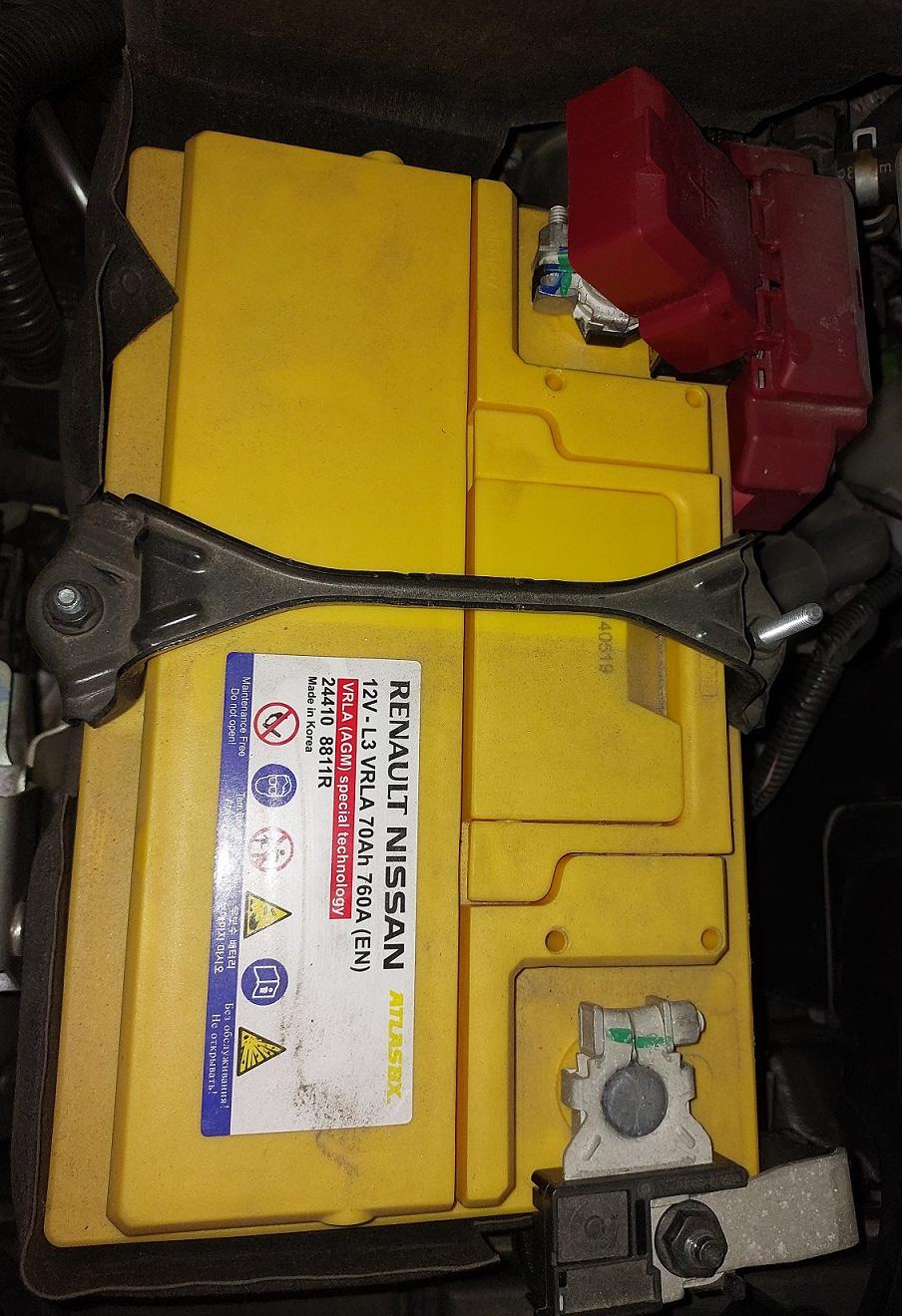

По гарантии мне поставили аккумулятор 77 11 574 556, на котором красуется надпись "AGM". С ним пока все в порядке уже 2  года.
Система зарядки в бензиновых версиях 2.0 и 2.5 Koleos 2 совершенно одинаковая, есть небольшие отличия в настройках блока защиты и коммутации (БЗиК), который управляет зарядкой, но эти отличия не касаются технологии изготовления аккума. На дизелях немного по-другому, есть датчик тока, но это для старт-стопа, а не из-за типа аккумулятора.
Отсюда делаем вывод, что никаких противопоказаний против VRLA/AGM нет.
Могут быть вопросы к качеству конкретных аккумуляторов и их реальной конструкции. Некоторые производители в маркетинговых целях пишут VRLA, AGM, GEL, а реально там жижа. У меня был лодочный аккумулятор с надписью AGM у которого было окошко и плескался электролит, т.е. он точно не AGM. Хотя претензий к этому аккуму не было и он уже 5-й год трудится у нового владельца с постоянными циклами полного разряда.

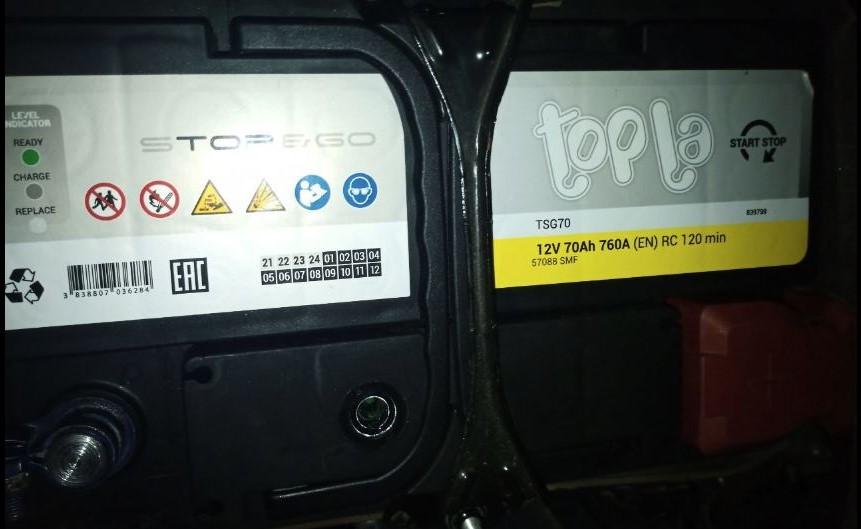

Да,махнул не глядя. Пока менял,случайно ключем коротнул по корпусу немного, даже след остался на железяке рифленой справа,в левом углу. Нотвроде ничего не замкнутый,хотя и испугался...
Настройки не знаю, править или нет. Ты вроде сказал что не обязательно...
14 часов назад, Putnick сказал:
Не обязательно. На что они влияют толком неизвестно.
У родного какая ёмкость и пусковой ток были?
1 час назад, Мышун сказал:
720 A , 70 Ah.
Кстати,сигналка теперь показывает 12.9
Стал заметно лучше крутить стартер.

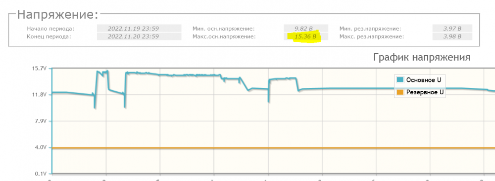

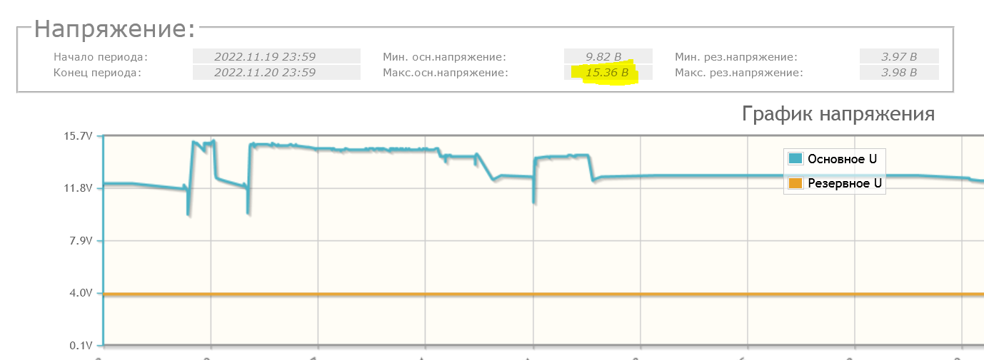

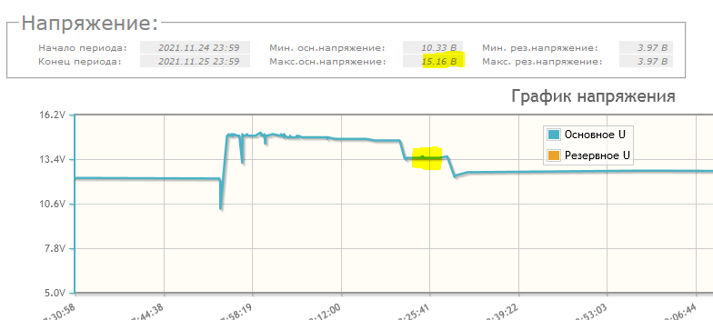

Заметил, что напряжение во время работы двигателя более 14,5в, а по логике для AGM нельзя больше 14,4в. На моем зарядном устройстве вообще для AGM/Gel максимум это 14,1в.
В настройках блока защиты и коммутации (БЗиК), который управляет зарядкой, прописано максимальное напряжение 15.6В. У себя я видел напряжение в сети максимум 15.3 В при сильно разряженном аккуме.  Всего там несколько десятков параметров, влияющих на зарядку, из чего можно сделать вывод, что алгоритм довольно "продвинутый".
На Колеос2 с двигателем 2TR (2.5) с завода устанавливают VRLA/AGM аккумулятор. По гарантии устанавливают другой аккумулятор, но выполненный по той же технологии.
Отличия в настройках системы зарядки (в блоке защиты и коммутации) от Колеос2 в с жидкостным аккумулятором (бензиновый 2.0) в 3 параметрах, о которых я недавно писал. К максимальном напряжению эти различия не имеют ни какого отношения.
Отсюда вывод: либо такое напряжение допустимо для таких аккумуляторов, либо инженеры Рено/Ниссан - дебилы. Какой вариант ответа верный решайте сами.
