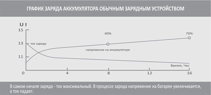

Уж попробую как-то пояснить почему напряжение прямо нам говорит о том заряжается АКБ или разряжается. Вы же когда проверяете АКБ замеряете на нем напряжении и уже исходя из этого делаете выводы о его заряженности. Но почему-то когда я ссылаюсь на напряжение, как на показатель зарядки АКБ, то тыкаете в силу тока.
Приложил картинку для наглядности. Не получается прям в текст поста вставить, уж извините.
Смысл в том, что при знании элементарных вещей, а именно -12,6 вольт (возьмем это значение) напряжение заряженного аккумулятора, при изменении этого значения мы отчетливо можем понимать идет у нас заряд или разряд АКБ. При 12 вольт, мы понимаем, что у нас или идет разряд АКБ в данный момент под нагрузкой, или АКБ у нас уже неполностью заряжена. Логично?
Точно также и в другую сторону, при напряжении 14,4 вольт мы понимаем, что АКБ у нас заряжен и ток зарядки идет минимальный. Если мы видим  во время зарядки 12,6-12,8 вольт, то это говорит о том, что силу тока, которая в данный момент идет на АКБ, аккумулятор переваривает без напряга, а это возможно в 2х вариантах:
1. Сила тока минимальна, потому что АКБ полностью заряжен (сразу оговорюсь, что тут много условностей вроде той, что тогда должно быть ограничение по напряжению, и что с ростом напряжения, ВОЗМОЖНО, сила тока подрастет);
2. Сила тока просто со свистом "залетает" и усваивается АКБ без повышения напряжения, потому что АКБ пуст.

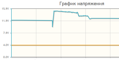

В данном случае всё проще: Если в сети напряжение больше, чем напряжение полностью заряженного аккумулятора, то условия для зарядки созданы. Другое дело, что без датчика тока невозможно определить идёт ли при этом заряд на самом деле и насколько эффективно. Дохлый аккумулятор может просто не принимать заряд.
Не знаю, какие "чудеса" с зарядкой творит датчик тока на дизельных Колеосах-2, но на бензиновых напряжение в сети при работающем двигателе не бывает ниже 13.6В, а при разряженном аккумуляторе напряжение повышается до 14.8-15.2В. Наличие датчика тока позволяет управлять зарядкой аккумулятора более эффективно и более точно определять степень заряженности, что важно при наличии системы "Старт-Стоп". Как реально датчик используется на дизельных Колеос-2 я не знаю, поэтому комментировать не буду. При отключении разъёма датчика система зарядки переходит в аварийный режим, использующий другой алгоритм зарядки, возможно такой же как на бензиновых версиях.
Степень заряженности на комплектациях без датчика тока определяется косвенно по соотношению расчётной мощности генератора на определённых оборотах и напряжения в сети. Также, при работе стартёра по просадке питания вычисляется параметр SOH (state of health, состояние здоровья), который, вероятно также учитывается алгоритмом зарядки.
Вот типичный график зарядки сильно разряженного аккумулятора на бензиновом Колеос-2.
А тут, я приводил графики с выбросами напряжения в сети, которые были вызваны, вероятно, тем, что БЗИК (блок защиты и коммутации) определял, что аккум плохо заряжается.
После замены аккумулятора никаких выбросов напряжения нет, и напряжение в сети устанавливается на уровне 13.6-13.8В через пару минут после запуска, а иногда сразу.
Аналогичные графики, снятые на Х-Трейле и Кашкае (двигатели аналогичные нашим, 2.5 и 2.0 л соответсвенно), показывают, что там алгоритм зарядки более простой: там напряжение всегда держится в районе 14.6-14.8В и не опускается до 13.6В. Можно предположить, что зарядка аккумулятора в этом случае идёт более интенсивно.

Отслеживаю заряд АКБ по приложению Старлайн, замечу, что когда заряжали в ПАЦ , их информация показателей по цифрам, соответствовали с моими на телефоне, по этому могу не сомневаться в точности. Так вот, при запуске и первых минутах, примерно минут 30-40 заряд показывает 14.6-14.8, и только по проезду энного километража спускается до 13.6-13.8, давая надежду на выходные, что в понедельник машинка заведётся. Всё по тому же приложению стал замечать, что если на индикаторе 12.0-12.1, то запуск проходит не так резво, я бы сказал мальца с натягом, это после 4 дней стоянки под окном.
Насколько я помню где-то в инструкции было написано, что система старт-стоп не включается при низких температурах на улице. Из того что наблюдал у себя, при -2 она ещё глушит двигатель при остановке, а при -5 и ниже никогда не глушила. Так что вряд ли старт-стоп влияет на аккумулятор при сильных морозах.
Остаётся только алгоритм умной системы зарядки, из тех кто «убивает» аккумуляторы, если их вообще кто-то убивает кроме естественного износа, случаи преждевременной смерти аккумулятора из-за его брака не в счёт.
59 минут назад, ANDRIJN сказал:
Я бы не стал ориентироваться на показания приложения СтарЛайн. Оно всегда завышает показания. Лучше взять вольтметр и измерить напряжение на самом аккумуляторе.
