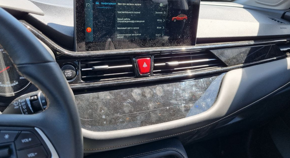

Вопрос ко всем, кто устанавливал китайские ГУ: кнопки климата у кого-нибудь подсвечиваются при включении соответствующего режима или всегда все горят белым?
У меня просто все горят бело-голубым. Все которые на ГУ
19 часов назад, ilija1982 сказал:
Похоже, у всех так. Других картинок в сети не нашел. Это косяк.

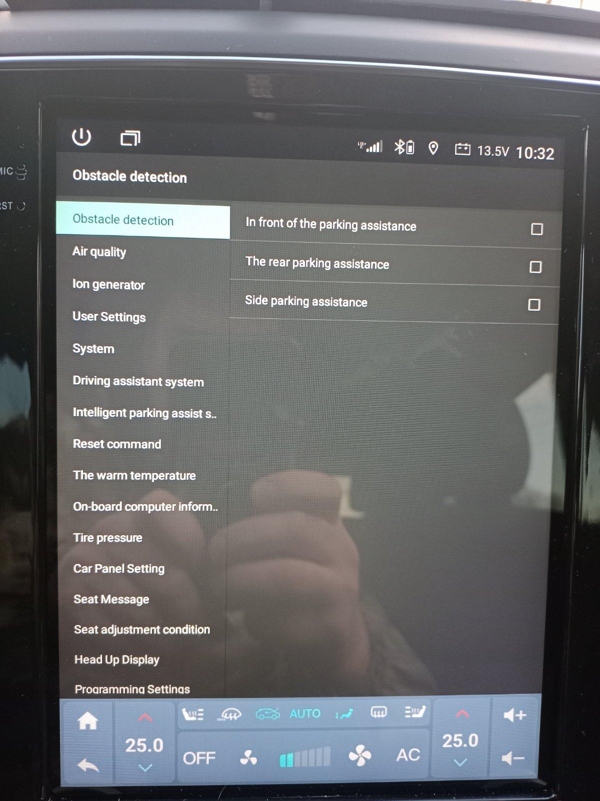

И еще один вопрос возник: Предупреждение о сходе с полосы работает с этим ГУ? Звук куда выводится? Туда же куда с парктроника?
Подсветка у меня работает все время, просто днем ее не видно,
У меня нет функции слежения за полосой, но в настройках есть включение звука предупреждения и что-то еще вроде.
4 часа назад, ilija1982 сказал:
В настройках есть, а звука нет. Ведем переписку с китайцами. Пока всё сходится к тому, что озувучку не сделали, а настройка просто глобально включает и выключает индикацию на приборной панеле.

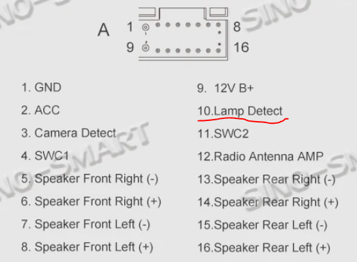

А хоть какая-то реакция ГУ на включение фар есть, может яркость или цветовая палитра меняется? Сигнал включения фар в разъеме есть, вроде как, должен реагировать.
10 минут назад, Мышун сказал:
не замечал изменений, может днем слишком светло, чтобы заметить разницу

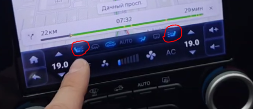

Мигают не кнопки, а иконки с изображением подогрева сидений.
Да, заметил, что в один момент включились все три полоски на пассажирском сидении. На водительской стороне все горит постоянно
13 часов назад, ilija1982 сказал:
Надеюсь, фактически обогрев не включается?

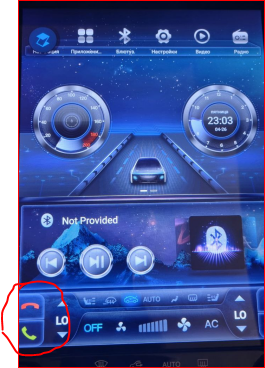

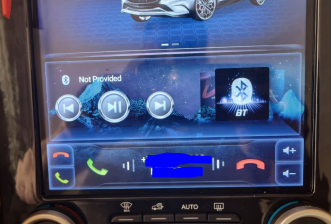

Получил сегодня из Китая ГУ (линк). Все кабели пока не дошли, поэтому включил только на столе.
В целом первые впечатления неплохие, но есть одна очень существенная для меня проблема:
При использовании телефона в режиме громкой связи по BT при входящем звонке отображаются только красная и зеленая  кнопки, имени звонящего нет.
Поискал на 4pda, есть подобные жалобы, но решения никто не предлагает, кроме отключения панели климата. Но мне даже это не помогает.
Может быть кто-то знает как это победить?

Это все для звонков на симку, установленную в ГУ. А речь идет о принятии звонков на обычный телефон через ГУ в режиме громкой связи.
Отчасти проблема решается использованием АндроидАвто, там все в порядке. Но в этом случае теряем интернет через wifi.

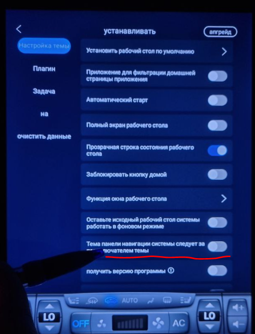

26.04.2024 в 22:58, Мышун сказал:
Проблема решена.

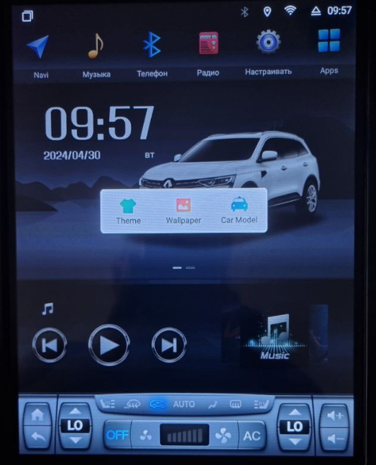

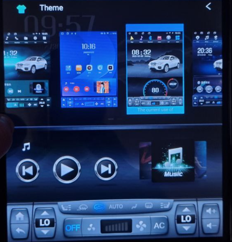

Этот глюк присутствует только с нижними панелями (климата), которые идут с лаунчером "Тема". Если использовать лаунчер "Launcher", то это проблемы нет.
Там есть 4 темы с разными панелями климата. "Launcher" у меня был с завода, если бы не было можно установить с помощью apk.
Если всё таки хочется использовать лаунчер "Тема", то можно в его настройках отключить переключение панелей вместе с климатом и тогда панель останется от лаунчера "Launcher", в них телефон работает нормально

1 час назад, ilija1982 сказал:
А где взять ссылку на этот launcher?
А штатной прошивке его нет? У меня был. Нужно зайти в настройки Андроида, "приложения по умолчанию" и там выбрать другой лаунчер. Если его нет, то вытащу apk из прошивки и пришлю.
Кстати, я обновил прошивку на рутованную с 18 темами (TS10.2.2_20240221.141705_Window-TW1-V2_root), пока замечаний нет. Аналогичная, только чуть старее есть для TS18.2.2.

Я установил ради рута и 18 тем в лаунчере "Темы". Все проблемы которые есть решаются, скорее всего, не прошивкой, а приложениями CarService и CarSettings, которые уникальны для каждого производителя. И, конечно же, в MCU пока не все хорошо, переписываюсь с китайским разработчиком, послал ему логи канбокса, он обещал исправить проблему с миганием иконок подогрева сидений.

Залил в облако весь предустановленный софт из TS10.2.2_20240221.141705_Window-TW1-V2_root
https://cloud.electromera.com/index.php/s/toMk5q3RYq8ty6r
Лаунчер с работающей панелью в priv-app.rar  Launcher2. Там же где-то темы для него. Мне установку тем не проверить, т.к. они уже предустановлены
1 час назад, Мышун сказал:
Докинул туда же темы для обоих лаунчеров (theme.rar).
В папке theme_package - 18 тем для лаунчера "Тема". Не знаю, установятся ли они через apk, у меня были предустановлены.
В папке theme - темы для лаунчера Launcher. Там много apk - разное оформление для разных элементов интрефейса. Где сам лаунчер пока не понял, либо в одной и этих папок, либо тот, о котором я написал выше. Launcher2 гораздо больше на него похож по содержимому apk. Похоже, нужно установить его, а потом всё остальное, чтобы появилось 4 стандартные темы.

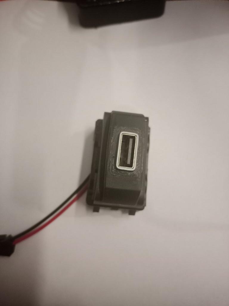

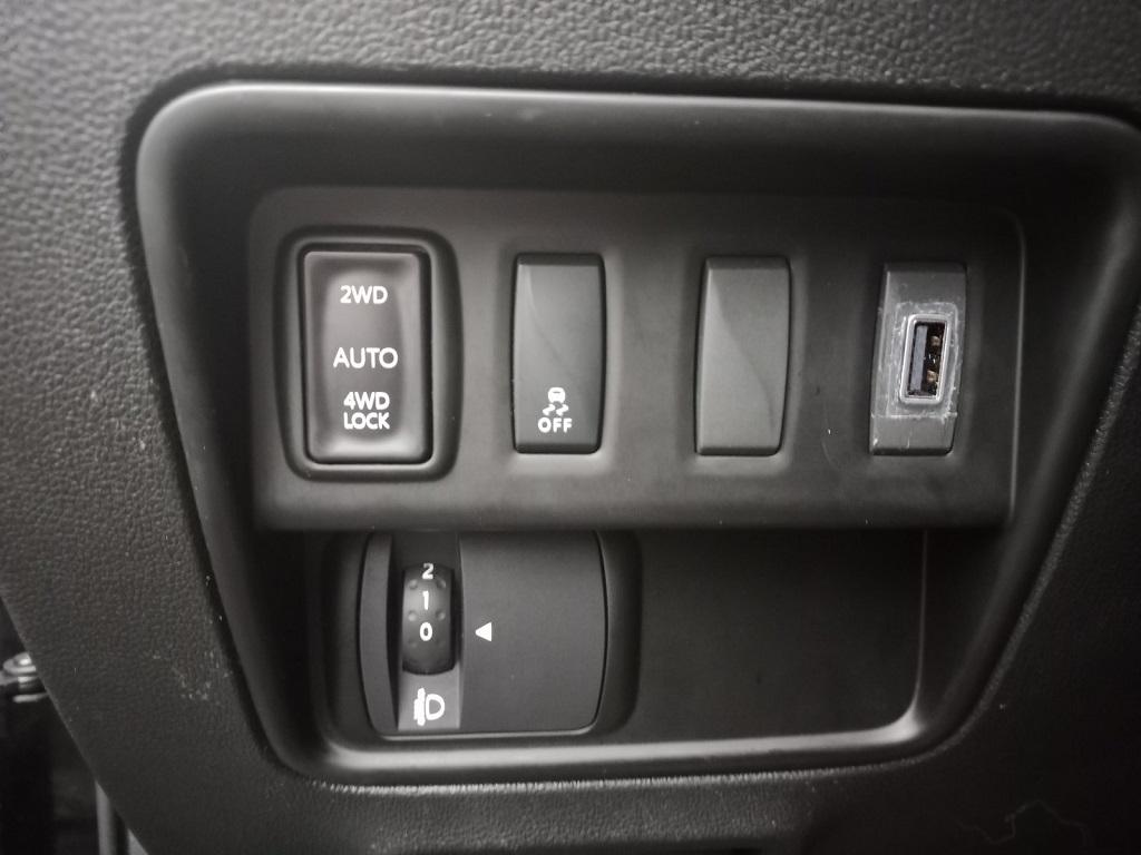

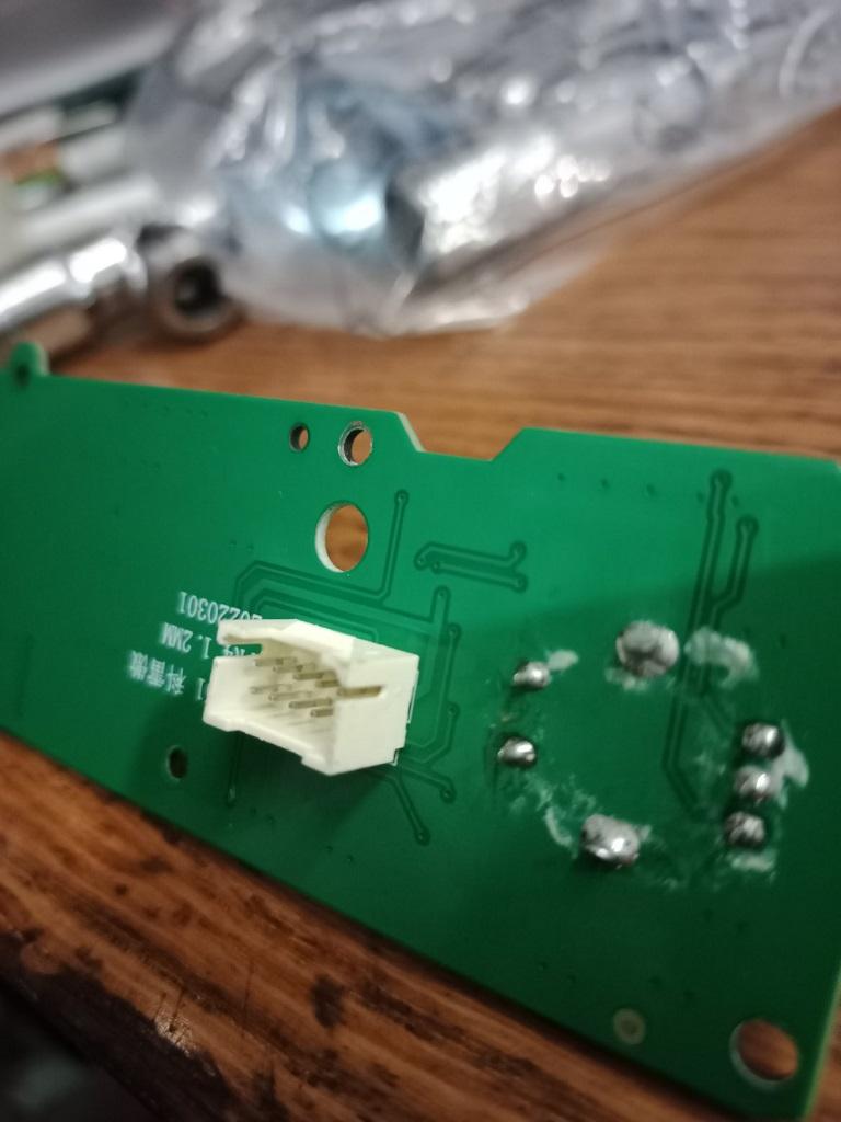

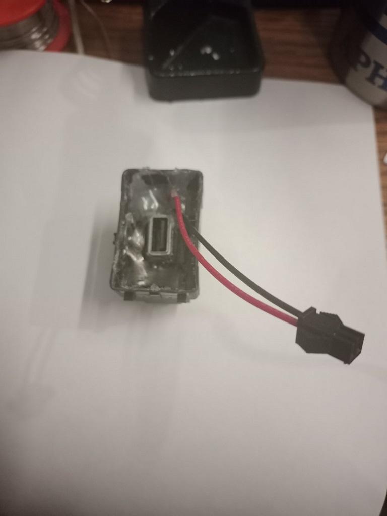

@Мышун, добрый день. Выше в теме Dred77 писал: "В результате отдал свой родной картридер на растерзание и Мышун сделал из него ВЕЩЬ. Один порт работает только на зарядку с усиленным током 2А, другой работает как штатный ИНФОРМАЦИОННЫЙ, только теперь на нем есть и AndroidAuto и CARPLAY.  К сожалению SDcard пришлось пожертвовать. "
Поделитесь пожалуйста схемой что там надо перепаять в блоке USB?
У меня Koleos II 2017 (прошивка 3.3.15.406), хочу поставить коробку UX999.
Получится ли использовать UX999 с этой прошивкой?
Правильно ли я понял необходимые условия работы АА и СР?
1. Gen 2 и выше.
2. Перепайка или замена блока USB.
3. Активация АА и CP в инженерных настройках

9 часов назад, albertbas2024 сказал:
Завтра пришлю, если не пришлю - напомните.

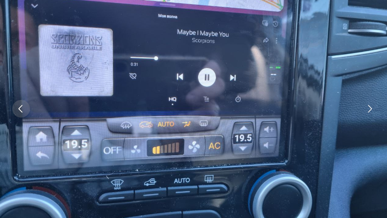

Можно вопрос. На штатной голове ужасно не нравиться, что страницу климата надо специально включать.
Однако - летом у себя в машине направление обдува включаю одновременно на стекло, в дефлекторы и под ноги. (Мне противопоказан направленный холодный поток из дефлекторов).
На этой голове можно так сделать или нельзя - все три направления одновременно?
2 часа назад, Наиль_СПб сказал:
Что касается направлений потоков, то занимается этим блок климата, а не ГУ. Можно установить все 3 как и на R-LINK2, но только в ручном режиме, в автомате дует обычно в ноги или лицо в зависимости от температуры.
Прямо с рабочего стола можно менять температуры, скорость вентилятора, отключать кондиционер. Также температуру (общую или правую) можно менять правой ручкой, левая ручка - скорость вентилятора (я поменял их местами с помощью паяльника).

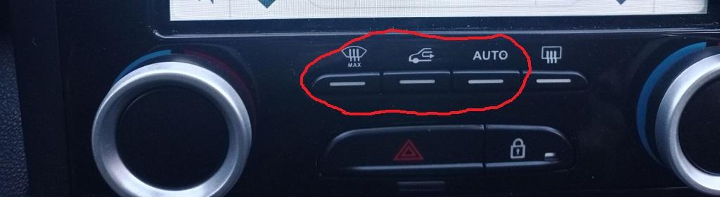

Кнопки климата работают как в оригинале, но индикации включенного режима на кнопках нет, только на экране.
Панель с иконками над скоростью вентилятора - только для индикации, поменять направления потоков с неё нельзя, а если её кликнуть, то открывается окно на весь экран, в котором можно менять все режимы климата, в том числе направления потоков и режимы fast/norm/soft.
По работе климата у меня с ГУ TS10  никаких замечаний нет, но и особого профита от постоянно присутствующей панели тоже не наблюдаю. Для меня в панели климата более ценны кнопки "домой" и "назад", чем сам климат.
Кстати, купил прошивку RedMod (2 тыс руб), с ней в плане эргономики и стабильности стало значительно лучше. Кое-что пришлось "допилить", но по сравнению с родной прошивкой - "день и ночь", езжу и радуюсь жизни..
Китайцы ушли в подполье. Приняли от меня перечень замечаний в письменном виде с картинками и уже 3 недели полная тишина.

40 минут назад, Наиль_СПб сказал:
Эх... не то... мне как раз хотелось, что бы переключать весь климат как на аппаратных кнопках,
У меня, к счастью, желания менять вручную направления потоков возникает крайне редко, но в целом подход китайцев к эргономике слегка удивляет.
Им ничего не стоило сделать на панели кликабельные кнопки, но вместо них они зачем-то вывели туда обогрев сидений, который еще и не правильно отображается на большинстве машин (я эти иконки убрал в модифицированной версии панели), а в новой версии прошивки, которую мне присылал китаец, они убрали ещё и индикацию обдува лобового стекла, причем с кучей аргументов почему эта индикация не нужна.
25.06.2024 в 17:33, Мышун сказал:

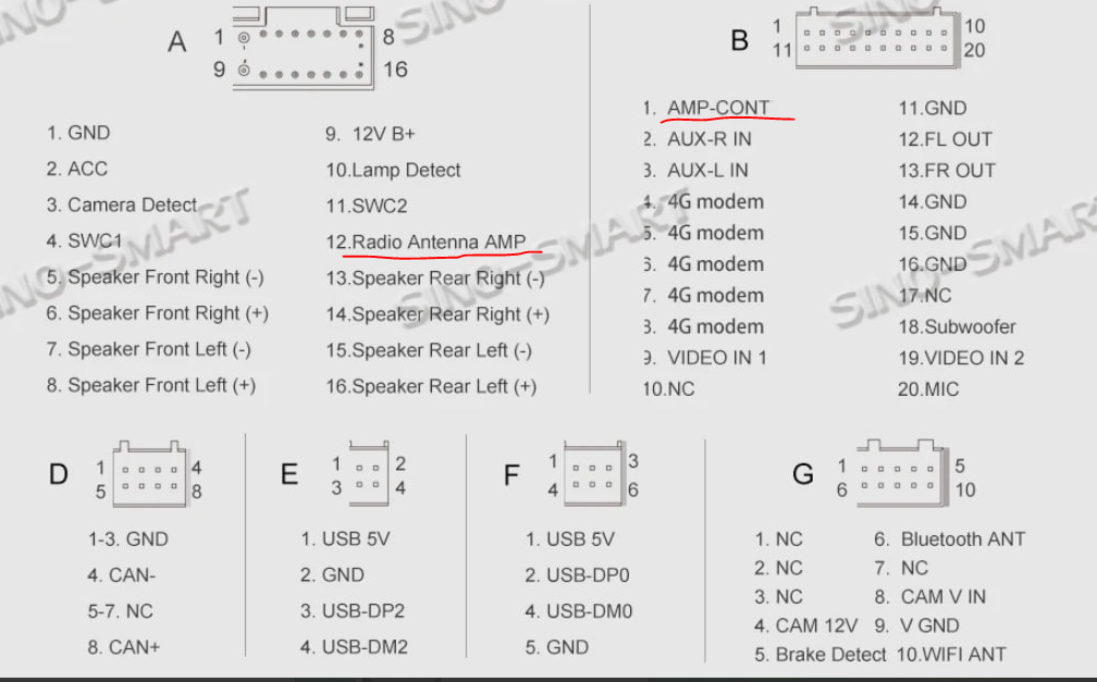

22.04.2024 в 11:54, Мышун сказал:
Получил антенный переходник: https://ozon.ru/t/DlL2LZZ
Как и следовало ожидать, никакого усилителя в нем нет. Внутри простейший T-образный фильтр питания на 2 резисторах и конденсаторе и конденсатор, закрывающий проникновение постоянного напряжения в ГУ.
Больше ничего там нет.
Для подключения альтернативных ГУ вместо R-LINK 2 или S-LINK такой переходник должен снять все проблемы.

Наконец-то установил китайскую голову. Есть пара вопросов.
1, При включении магнитолы режим АВТО в климате выключен, хотя при выключении он включен. Приходится его заново включать в ручную.
Также не работают физические кнопки климата (мах, рециркуляция и авто). Китаец уже выслал новую плату. Может из за этого так.
2, Меню где настройка панели приборов на английском. У всех так?
3. подскажите код входа в меню разработчика 3368 не подходит.

03.01.2025 в 11:42, vinat сказал:
Да.
Я сделал перевод, убрал настройки, которые не работают в наших машинах, немного перегруппировал меню, чтобы было удобнее.
Также, для решения проблемы малой громкости усилителя (при малой громкости больше искажений) написал программу VolumeUp, которая прибавляет громкость усилителя на 5 единиц, запускаю её в автозапуске.
Пришлю всё не раньше, чем в четверг (у нас новогодние выходные, а все файлы на работе), если забуду, напомните. Можете писать мне в Телеграм или Вотсап (телефон в профиле), Вайбер не работает.

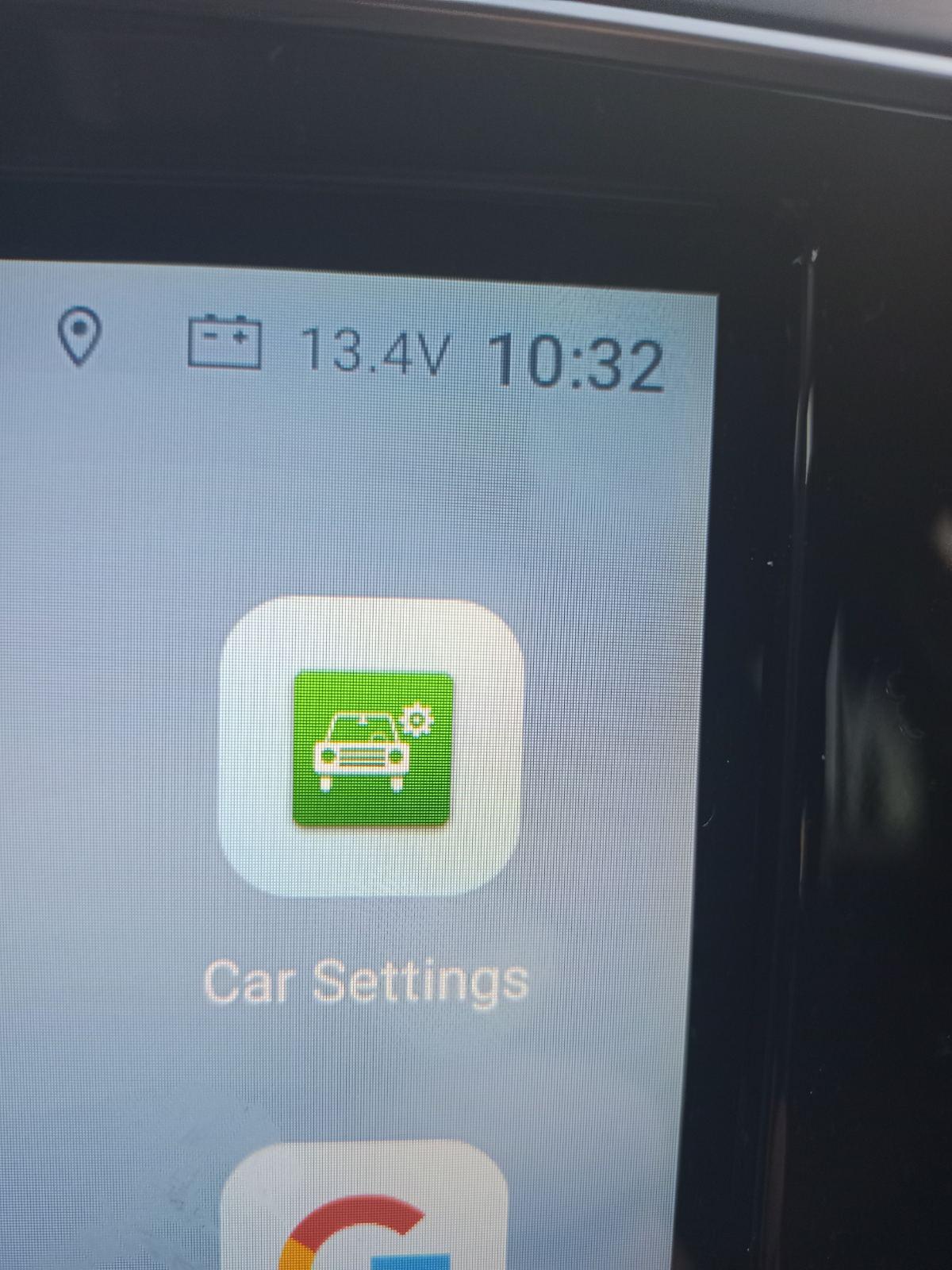

Попробуйте 7890XX (где XX это время на ГУ в момент ввода пароля без минут)
Кстати, вид панели климата должен меняться, для этого нужно запустить штатный лайнчер с машинкой посередине экрана, при длинном нажатии на машинку появляется меню, в которой можно выбрать тему. Потом можно использовать другой лаунчер, панель климата останется.

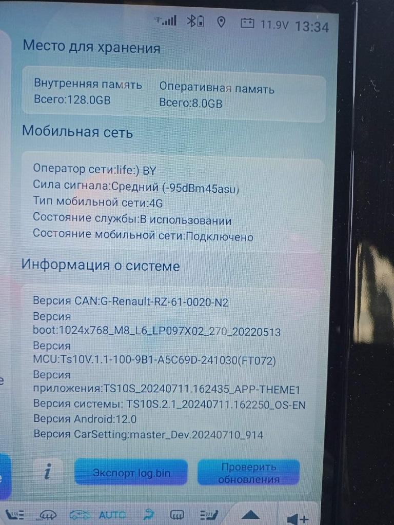

PS: Пришлите, пожалуйста, скриншот окна About с типом магнитолы и версиями прошивок, вдруг у нас совсем разные магнитолы.
Продолжение борьбы с кнопками климата.
Пришла новая плата, и на ней не работают все кнопки. Жду что напишет китаец.
Отдельное спасибо Мышуну за помощь с настройками.
Один разъём USB вывел в заглушку. Правда чуть криво вырезал, может потом переделаю
0-02-05-3846e73a2e666f7271607fc3d0e462203235d8076c0f5ad0b86c5412ce773054_f676a5b5f3769805.thumb.jpg.5f59921e659ce6b0f70bfe8635aea314.jpg0-02-05-442156b7085aa641c2ebd84d3be733d7a1b3ffa57617806c161e01ebbb3faeed_7fcb7753d6cd5d40.thumb.jpg.baaf8ae4d1b255a0aae3b7b1832c2186.jpg0-02-05-a453e9bc854c42a66ff73cefe2ecf705ec0ef8b384d917bcae1f7362213314fa_11267fa9ffc95280.thumb.jpg.e5ec1fafaf603027720e2a927e4e4adc.jpg
Изменено пользователем vinat
Новая плата оказалась рабочей. На ней был перевёрнут разъём.
0-02-05-6592fd82d8aaf32f2f85c0487c849f48be10f22bc8fba6c80bec1cea694cb410_399124002304be5f.thumb.jpg.ccd17f30981ad0f90e40f99db715c014.jpg
Но работает она так же как и старая (не работают кнопки max, auto и циркуляция)
0-02-05-6fcfbae86f01acb93a2e653c58e8360352f48559f1140540699ec2d1e0dd9ab3_e207ee9222aab182.thumb.jpg.4e9a6a95df4260a10b4e92f4256544f1.jpg
По этому вопрос.
У все работают эти кнопки? какой фирмы canbus? и какие "настройки" выбраны в canbus?
0-02-05-e6c00b9e299c0db97527e008a386b2e4cfef7a306abb62be791d8e32e6f4bed6_a1881f50f4ac6a8a.thumb.jpg.ac29e861c8e6a2b8ffb0bb6626f1d45e.jpg
Китаец до 05,02,2025 празднует новый год.
Наконец все заработало. Китаец вычислил, что дело было в жгуте проводов. Прислал новые провода, и вот оно счастье.

Иконки подогрева сидений ⚠ Отображаются некорректно Полоски мигают, но нагрев не включается; лечится MCU/ПО

Bluetooth‑звонки ⚠ С нюансами В «Theme» нет имени звонящего; решается сменой лаунчера
Проблема была. Решено в прошивке путем отключения индикации подогрева. Состояние подогрева на экране не отображается, для отображения нужна корректировка ПО CanBus-адаптера и MCU, в последних версиях этого не сделано.
