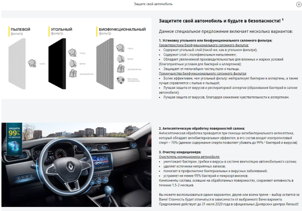

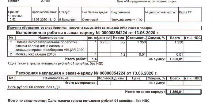

13 июня побывал у дилера. Заказывал очистку системы кондиционирования. Сделали быстро, качественно. По субъективному впечатлению, климат-контролю работать стало легче, а пассажирам комфортнее находиться в машине.
Итог:
с учетом акционной скидки в 50%, стоимость услуги составила 1 350 руб.
мойка "Люкс" в подарок
+ 450 руб к счету за карту помощи на дорогах.
9 часов назад, spb_stas сказал:
А что входило в чистку, не выясняли? Обработка пенным очистителем + замена салонного фильтра, или еще что-то?
3 часа назад, StrAn сказал:
Вот заказ-наряд
Компания Рено в России предлагает следующую сервисную акцию: https://www.renault.ru/service-offers/offer-05-auto.html
