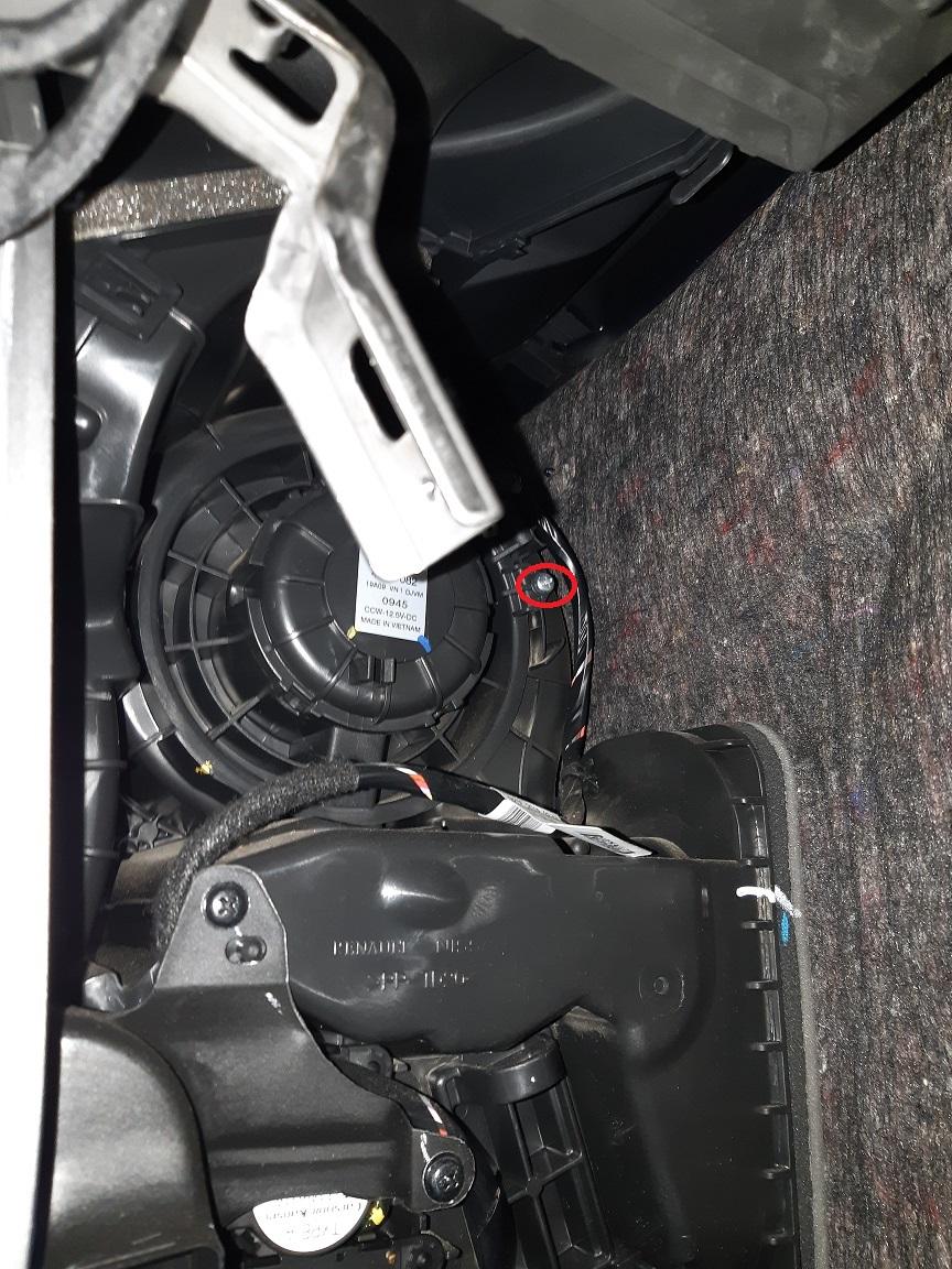

Таки собрался с мыслями и снял мотор отопителя. Потребовалось снять бардачок (спс за инструкцию с форума).
Мотор прямо над салонным фильтром, нужно открутить 1 саморез и, отогнув фиксатор над саморезом, повернуть по часовой стрелке. Вынуть немного мешает арматурина. На все ушло мин 20.
Никаких застрявших листьев не обнаружил, почистил крыльчатку от грязи. Завтра буду собирать, надеюсь шуршочек уйдет.
Пришлось идти вечером ставить все на место с налобным фонариком (появилась необходимость в авто наутро), все собрал за те же 20 мин. Шуршочек ушел (когда ставил мотор на место откуда-то отлетел листок).
Так что мотор отопителя поменять не проблема за час.
P.S. Если сунуть руку в посадочное место мотора, то пальцы достают до верхушки фильтра, так что, при необходимости, можно попробовать дунуть воздухом через корпус фильтра вверх.

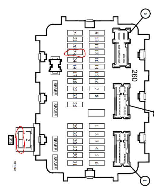

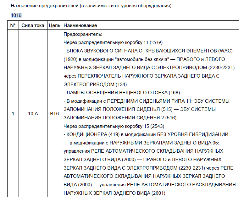

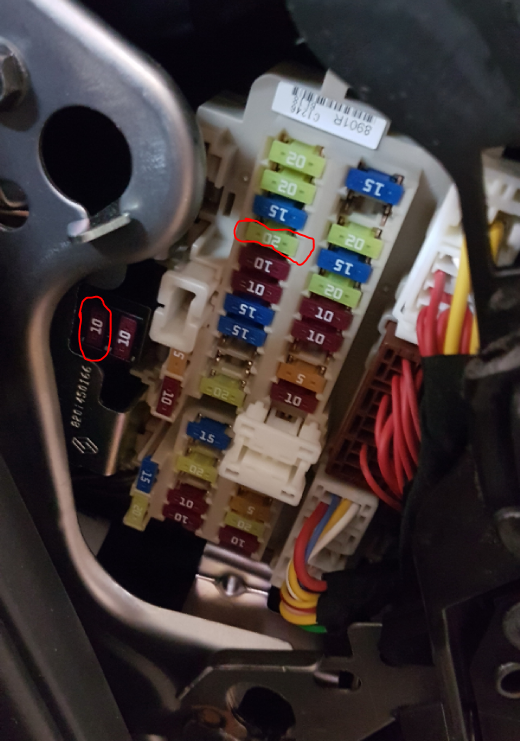

Добрый день ! Помогите «найти» климат !
»отвалился» от слова СОВСЕМ ! Нет на экране и не работает ни одна кнопка климата на приборке ((( исчез !!! Вместе с климатом перестали складываться/раскладываться зеркала (((
предохранитель 20А EC AUTO ACC/RR VIEV - не сгорел. В машине абсолютно все работает! На зеркалах работают датчики слепых зон. Такая вот беда ((( … ничего не делал… Только лампочку в бардачке поменял (((
1 час назад, gdknyazkov сказал:
Похоже на предохранитель F1 в блоке 1016, также мог перегореть предохранитель F23 в основном салонном блоке (как я понял, вы его уже проверили):
СПАСИБО !!!!!!!!!!!!!!!!!!!!
Сгорел 10А  F1. Поменял и все появилось и заработало !!!
ЕЩЕ РАЗ СПАСИБО !!!
