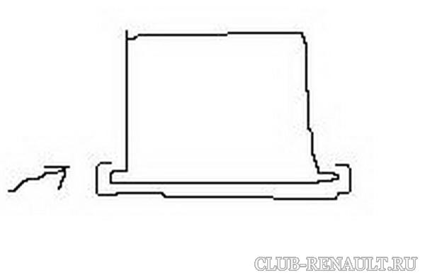

Все сделал по вышеописанному...акум отказался вылезать, будто чет еще не дооткручено + какие то шланги от АКБ в глубь подкопотного уходят, даже если акум сдернешь, как шланчики отсоединить непонятно :(
Он нижним выступом держится: попробуй верхнюю часть на себя наклонить, а низ, соответственно, чуть от себя (это если Акк вдоль стоит (паралельно радиатору), а если поперек, то влево-вправо соответственно. А шланг там один, если я понял о чем речь,для уровня электролита. Так он просто должен вниз свисать. А если нет, то он из Акк просто выщелкивается, а потом назад.
post-9672-1250502591_thumb.jpg Вот типа того (извини за корявость)
Уточню на примере моего Сценик II:
1. Даже если все провода отсоединены - они могут мешать достать АКБ.
Поэтому их нужно отвести в сторону и зафиксировать проволокой или веревкой.
2. Трубочка только одна - пластиковая черная гофрированная - отвод газов от пробок АКБ.
Ее нужно проворачивая выдернуть из АКБ.
3. Выступ на основании не даст вынуть АКБ.
АКБ нужно подтянуть немного на себя, а затем вынуть, подняв в верх.
Если к вашему АКБ подведены еще какие-то трубки - выложите фото АКБ со всеми подсоединениями.
Тогда будет понятно о чем речь. Изменено пользователем YURRI
