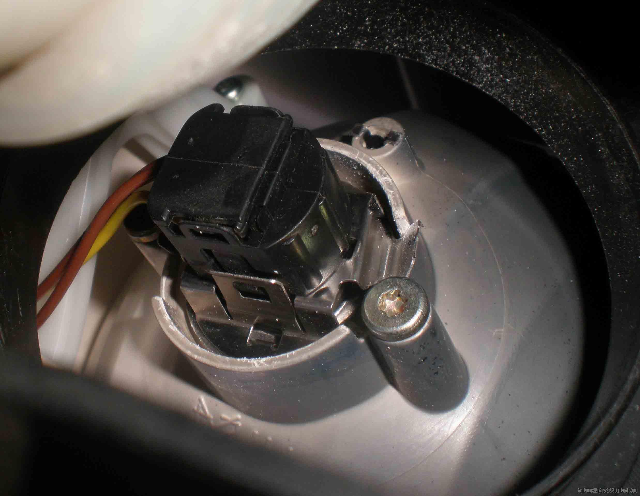

Поменял! Но всё пошло не совсем так. Подсказка на счет сдвига горловины реально помогла.
Разъем был очень тугой и в результате лампа вытащилась вместе с разъемом. Вытащил лампу, а, разъем остался вместе с крепежом. На мой взгляд, разъеденить их непросто. В результате, когда ставил новую лампу, то вставил ее в разъем с проводами и уже в сборе защелкнул в фаре. Не сказать, что было просто, на снятие-поставку потратил больше часа. Но, уверен, что , не дай бог конечно, нужно будет еще раз менять дело пойдет гораздо быстрее.
Спасибо за помощь!

там все просто ты его поворачиваешь он выходит меняешь лампу вставляешь обратно и крутишь по часовой стрелке он фиксируеться и все.попробуй в другой фаре поверни патрон не вытаскивай потом обратно поверни .и поймешь.
И как здесь поворачивать? (правая фара Scenic 2004). Просто поставил и прижал крышкой. Или что-то не так?
Сегодня менял лампу с левой стороны и в процессе замены слетела и упала в недра моторного отсека пластина крепления лампы в фаре.
Пришлось снимать пластину с правой и ставить на левую, чтобы потом не снимать АКБ. И теперь правая лампочка уставновлена в фару без крепления.
ГДЕ ВЗЯТЬ пластину крепления? Подскажите, может кто сталкивался. Буду очень признателен.
такая же проблема .... скобу для ксенона нашел а для Н7 нету .....
