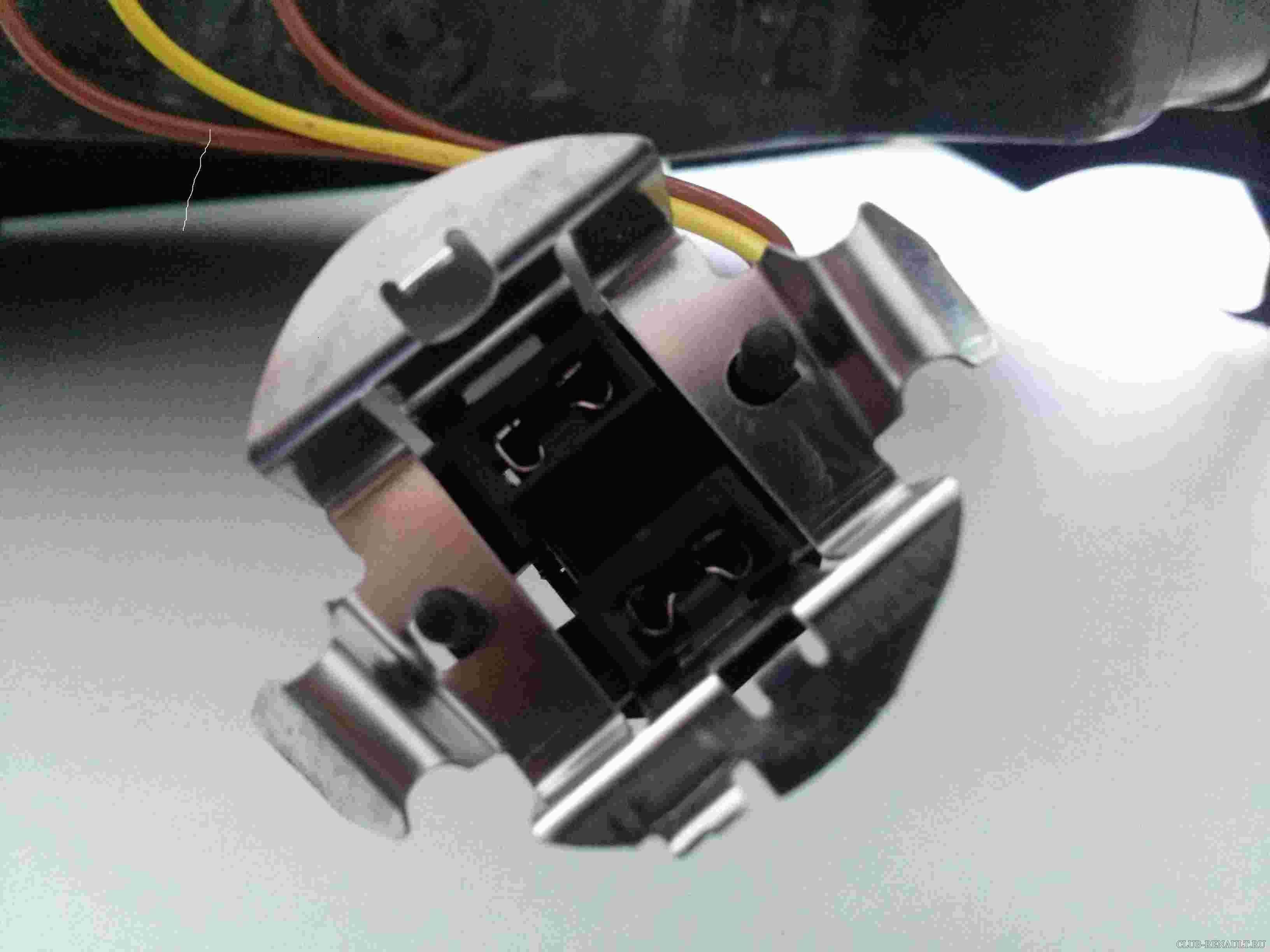

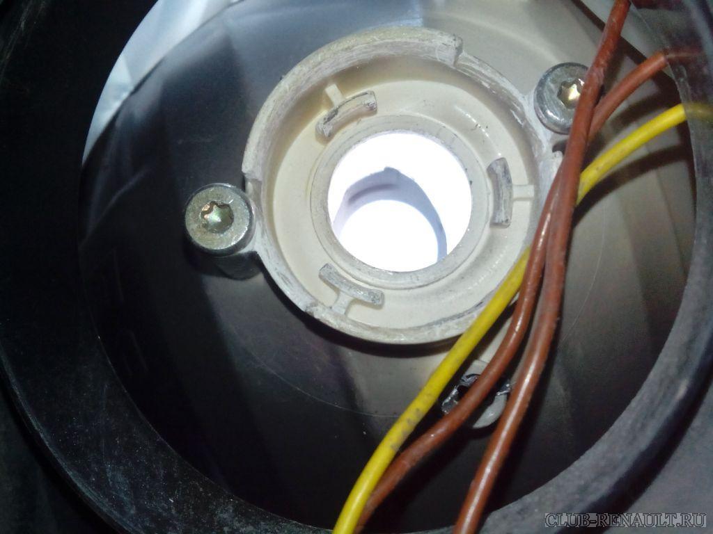

здравствуйте! вопрос знатокам - кто видел ИСПРАВНУЮ фару Сценик 2 2004г. ? при очередной замене лампы ближнего света удалось сделать фото патрона лампы ближнего света. и меня грызут огроОООомные сомнения. что чего то в конструкции этого патрона не хватает (или утрачено): лампа тупа всавляется в этот патрон без какой либо фиксации и держится практически за счёт того, что её прижимает резиновая заглушка. отзовитесь, пожалуйста, кто в курсе!!!
а если лампочку вставить и провернуть?
Изменено пользователем drik

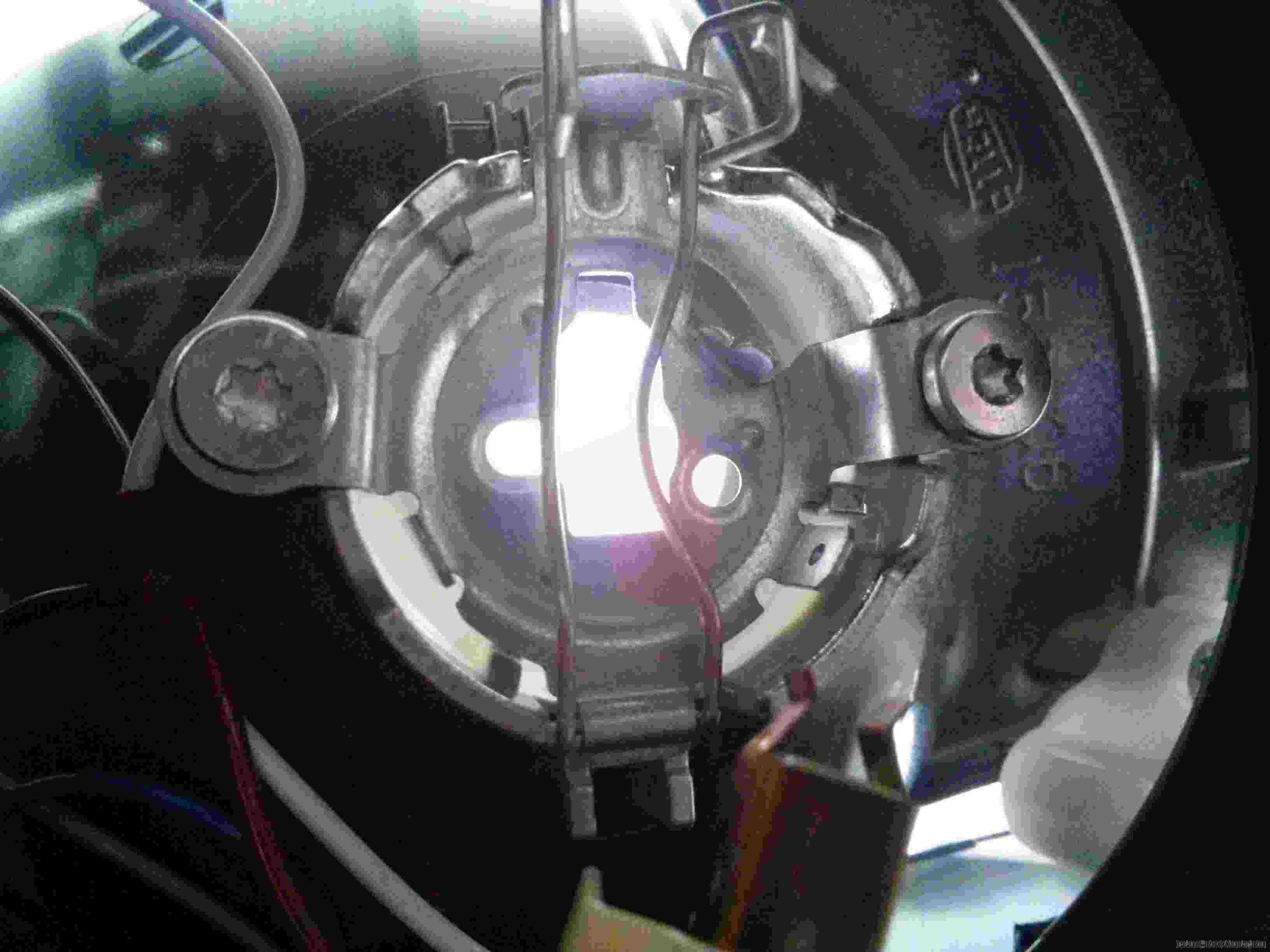

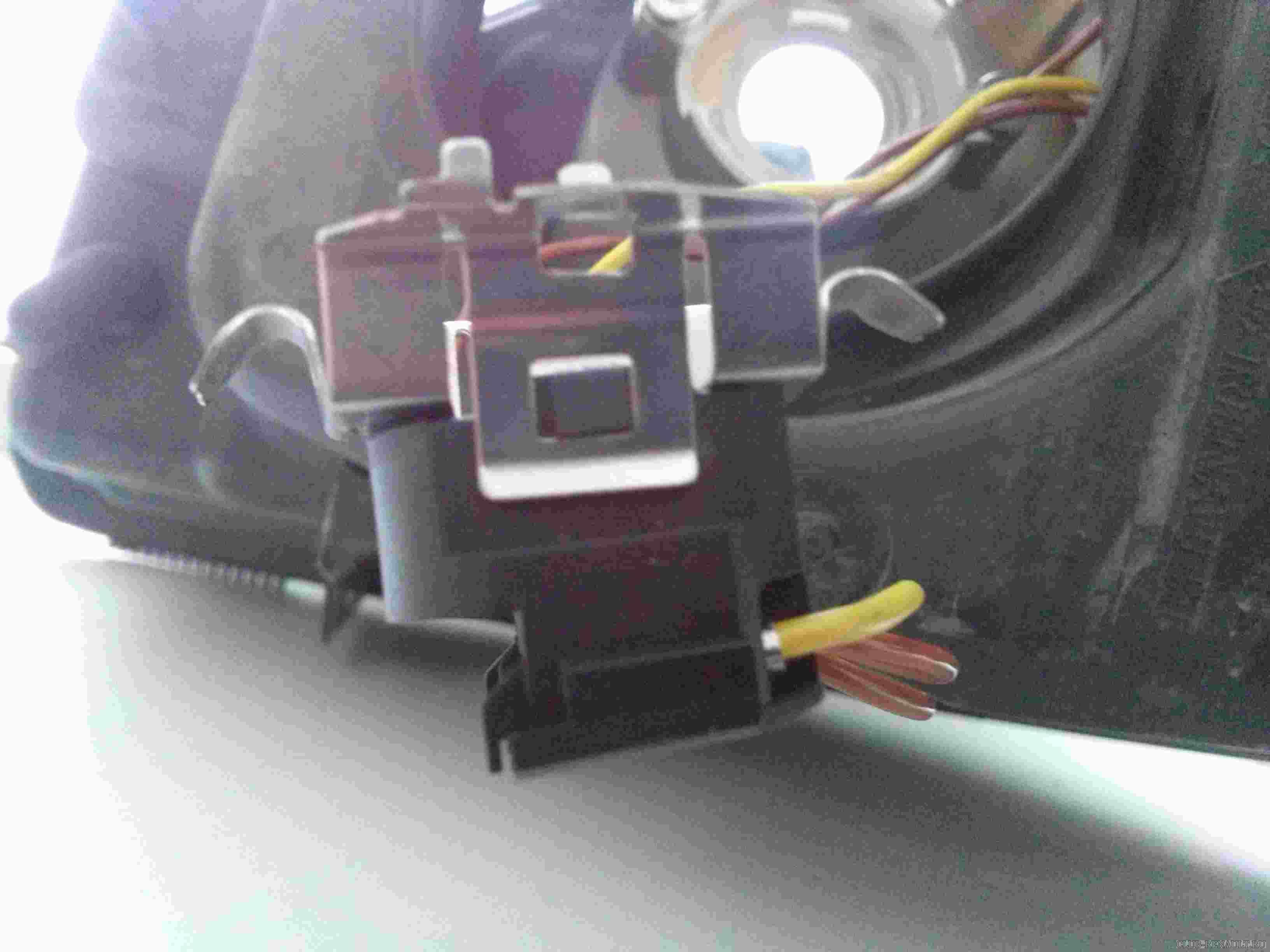

давай я тебе завтра фото выложу сюда патрона и отражателя чтоб ты не парился,хотя все давно уже разжевано выше.
на фотке моей фары не видно ни одного выступа за которые могли бы цепляться "усики" патрона с лампой - наверное пообломали уже давно :(

все выложенные мною фото от правой фары головного освещения сценик 2 фаза 1

теперь пазл сложился!!! ;)
я так понимаю - патрон лапы дальнего света фиксируется пружинным зажимом, а патрон лампы ближнего света - хитрыми усами в конструкции самого патрона! а я всё пружинку прижимную искал на лампе ближнего:)
ну если что не получиться стучись,тк.фото с б.у фар,мож что и тебе пригодиться.
патрон ближнего нужно провернуть для фиксации... очень неудобно, но нужно!
