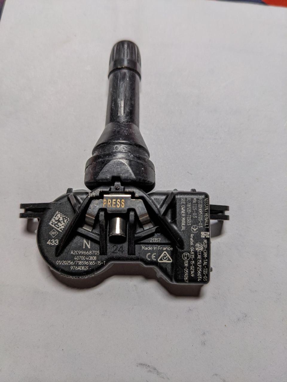

Волнорез Опубликовано 7 Октября 2025 Опубликовано 7 Октября 2025 Кто может показать, где год выпуска нспечатан на этих датчиках? Цитата Поделиться этим сообщением Ссылка на сообщение Ссылка на комментарий Поделиться на других сайтах Прочее
Мышун Опубликовано 7 Октября 2025 Опубликовано 7 Октября 2025 7 часов назад, Волнорез сказал: Кто может показать, где год выпуска нспечатан на этих датчиках? Когда-то тоже решал этот ребус, так и не узнал ответа, но есть предположение. Датчик с машин 17 и 18 года: Датчик с машины конца 20 года: Может это и не оно. А вообще, написать можно всё что угодно. Самое главное отличие оригинала от подделки - разные батарейки. В оригинале 2050HR в расширенном температурном исполнении, а в подделках как правило "бытовые" 2032. Я датчики с ОЗОН на рентгене смотрел, разницу по батарейкам сразу видно, а платы с компонентами без видимых отличий. Внешне датчики с Озон отличаются от родных только несколькими цифрами и на них тоже было нарисовано "17". Я их вернул и поменял батарейки в родных. По весу оригинальные датчики отличаются от подделок примерно на 1.1 грамм, а батарейки отдельно 2050HR - 4.3 грамма, а 2032 - 3.2 грамма. Абсолютный вес датчиков к сожалению не помню, Оригинал могу завтра взвесить, если не забуду. Может быть можно по весу датчиков определить, но метод не 100%: отличия в 1 грамм могут быть из-за чего-то другого. Цитата Поделиться этим сообщением Ссылка на сообщение Ссылка на комментарий Поделиться на других сайтах Прочее
ANDRIJN Опубликовано 7 Октября 2025 Опубликовано 7 Октября 2025 31 минуту назад, Мышун сказал: Когда-то тоже решал этот ребус, так и не узнал ответа, но есть предположение. Датчик с машин 17 и 18 года: Датчик с машины конца 20 года: Может это и не оно. А вообще, написать можно всё что угодно. Самое главное отличие оригинала от подделки - разные батарейки. В оригинале 2050HR в расширенном температурном исполнении, а в подделках как правило "бытовые" 2032. Я датчики с ОЗОН на рентгене смотрел, разницу по батарейкам сразу видно, а платы с компонентами без видимых отличий. Внешне датчики с Озон отличаются от родных только несколькими цифрами и на них тоже было нарисовано "17". Я их вернул и поменял батарейки в родных. По весу оригинальные датчики отличаются от подделок примерно на 1.1 грамм, а батарейки отдельно 2050HR - 4.3 грамма, а 2032 - 3.2 грамма. Абсолютный вес датчиков к сожалению не помню, Оригинал могу завтра взвесить, если не забуду. Может быть можно по весу датчиков определить, но метод не 100%: отличия в 1 грамм могут быть из-за чего-то другого. Да, гарантия, что оригинал и с нормальной батарейкой нет(( Цитата Поделиться этим сообщением Ссылка на сообщение Ссылка на комментарий Поделиться на других сайтах Прочее

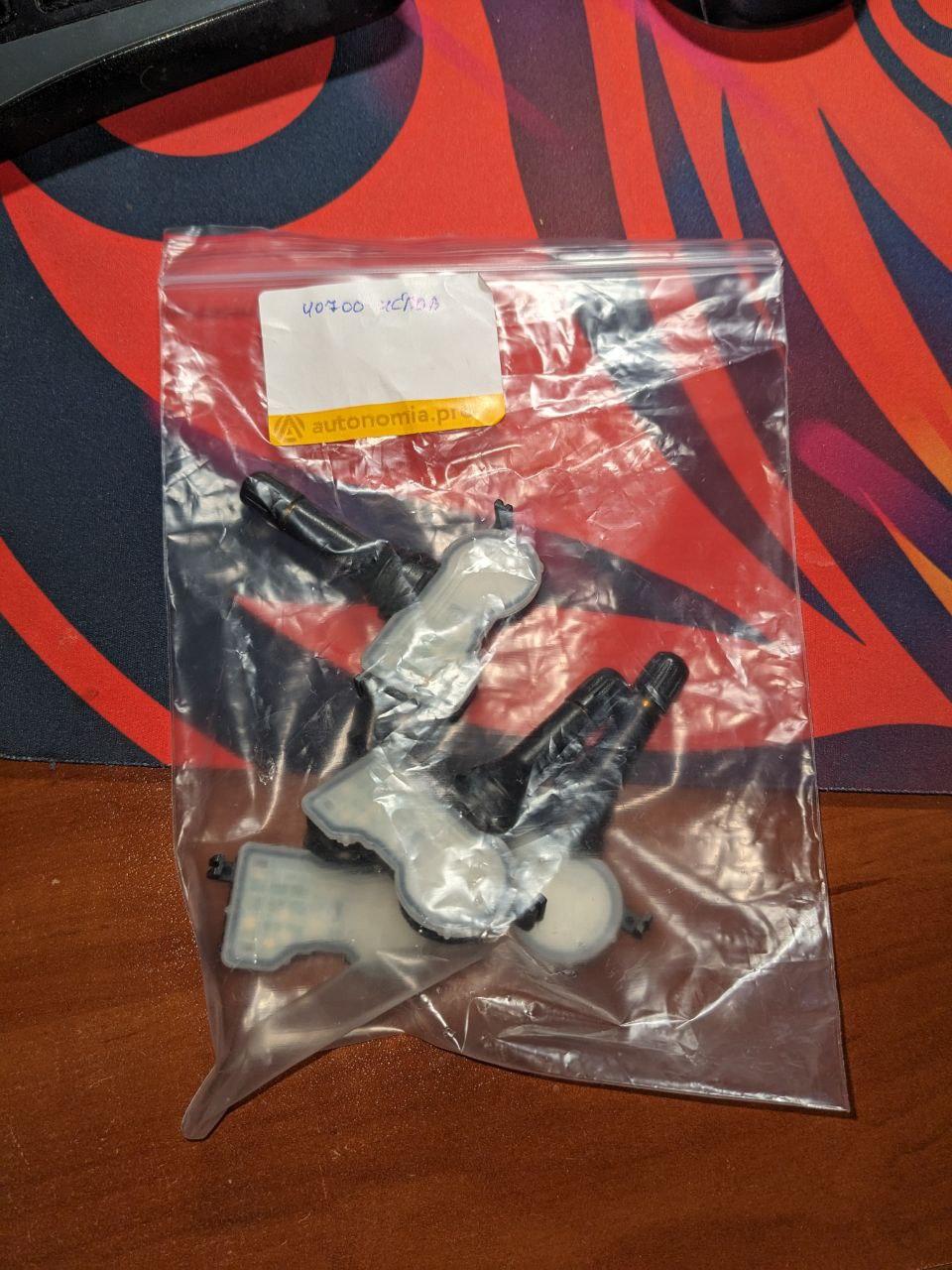

hola Опубликовано 14 Октября 2025 Опубликовано 14 Октября 2025 (изменено) Пришли вчера датчики, заказывал выбрал поставщика отмеченного как официальный дистрибьютор бренда. Пришли zip пакетике. В прошлый раз вроде в коробочках картонных были. Крупным планом сфотографировал все надписи С обратной стороны (на прозрачно-белой крышке) надпись <PAS-12 GF33> Continental Изменено 14 Октября 2025 пользователем hola Цитата Поделиться этим сообщением Ссылка на сообщение Ссылка на комментарий Поделиться на других сайтах Прочее
ANDRIJN Опубликовано 14 Октября 2025 Опубликовано 14 Октября 2025 (изменено) 27 минут назад, hola сказал: Пришли вчера датчики, заказывал выбрал поставщика отмеченного как официальный дистрибьютор бренда. Пришли zip пакетике. В прошлый раз вроде в коробочках картонных были. Крупным планом сфотографировал все надписи С обратной стороны (на прозрачно-белой крышке) надпись <PAS-12 GF33> Continental Ссылку можно где приобретал? И да, если оф. дистрибьютор, то почему не в коробках? Изменено 14 Октября 2025 пользователем ANDRIJN Цитата Поделиться этим сообщением Ссылка на сообщение Ссылка на комментарий Поделиться на других сайтах Прочее
Волнорез Опубликовано 14 Октября 2025 Опубликовано 14 Октября 2025 Если сослаться на Мышуна, то это датчики 21 года Цитата Поделиться этим сообщением Ссылка на сообщение Ссылка на комментарий Поделиться на других сайтах Прочее
Мышун Опубликовано 14 Октября 2025 Опубликовано 14 Октября 2025 2 часа назад, Волнорез сказал: Если сослаться на Мышуна, то это датчики 21 года Но это не точно. Я просто предположил где пишется год выпуска Цитата Поделиться этим сообщением Ссылка на сообщение Ссылка на комментарий Поделиться на других сайтах Прочее
Волнорез Опубликовано 14 Октября 2025 Опубликовано 14 Октября 2025 Продают оригинал,но с устаревшим годом выпуска за 1400 руб. Я себе тоже купил такой оригинал. Первоначально купил с буквой " а" на конце. Работало все плохо, даже Клипом мне их прописывали,но после сброса клемм вообще перестало все работать. Я взял и заменил в одном колесе на старый оригинальный и все сразу заработало. Теперь думаю,зачем я купил еще устаревший оригинал! Цитата Поделиться этим сообщением Ссылка на сообщение Ссылка на комментарий Поделиться на других сайтах Прочее
hola Опубликовано 14 Октября 2025 Опубликовано 14 Октября 2025 6 часов назад, ANDRIJN сказал: Ссылку можно где приобретал? И да, если оф. дистрибьютор, то почему не в коробках? Так на этой же странице ссылку давал. Ivartauto. И там предложения, сроки и цены с разных складов(поставщиков) Цитата Поделиться этим сообщением Ссылка на сообщение Ссылка на комментарий Поделиться на других сайтах Прочее
ANDRIJN Опубликовано 14 Октября 2025 Опубликовано 14 Октября 2025 3 часа назад, hola сказал: Так на этой же странице ссылку давал. Ivartauto. И там предложения, сроки и цены с разных складов(поставщиков) Всё, понял, спасибо! Цитата Поделиться этим сообщением Ссылка на сообщение Ссылка на комментарий Поделиться на других сайтах Прочее

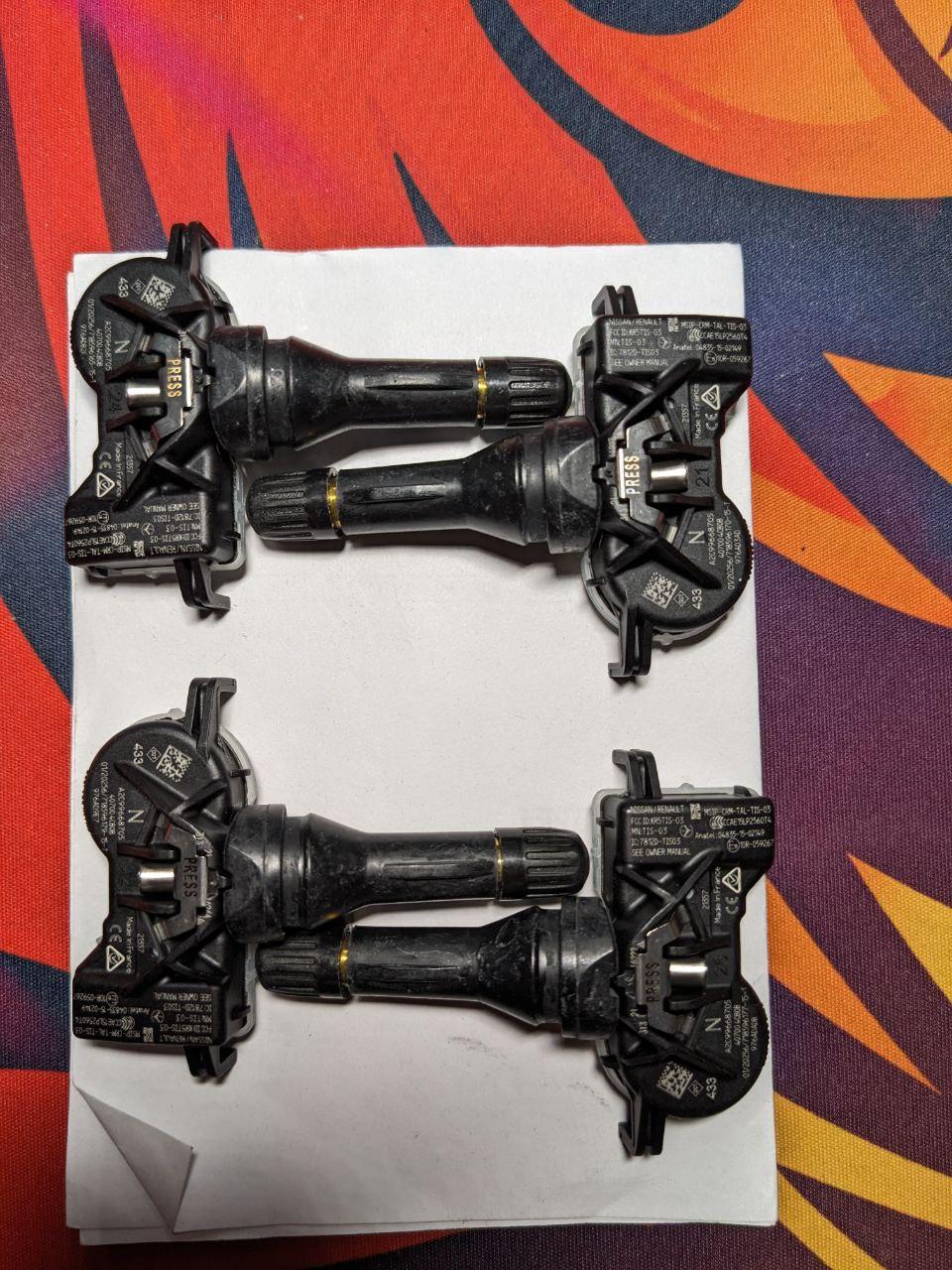

AlexandrPolonsky Опубликовано 24 Октября 2025 Опубликовано 24 Октября 2025 Сегодня "переобулся", зимняя резина на дисках была ранее сдана на хранение в ПАЦ, сейчас ее получил. Посмотрел на свежеотмытые диски. Вид очень плохой, они зацвели белым налетом. Прошлой зимой я писал, что обнаружил повреждения лака, но это было не столь масштабно. Такое впечатление, что колеса в ПАЦ не весной не помыли перед хранением и хранили в соляном растворе Сейчас неясно - что делать: 1. ездить всю зиму, надеюсь, на прочность дисков это не влияет, а летом обратиться в какой-то детейлинговый центр, чтобы они диски привели в порядок; 2. как-то локально подремонтировать (снять этот белый налет), промыть, покрыть лаком, чтобы шиномонтажом не заниматься; 3. "забить" на эту проблему и ездить. Тем более через год планирую машину продавать Цитата Поделиться этим сообщением Ссылка на сообщение Ссылка на комментарий Поделиться на других сайтах Прочее
Мышун Опубликовано 28 Октября 2025 Опубликовано 28 Октября 2025 24.10.2025 в 20:55, AlexandrPolonsky сказал: Вид очень плохой, они зацвели белым налетом. Прошлой зимой я писал, что обнаружил повреждения лака, но это было не столь масштабно. У меня один комплект дисков, эксплуатируются круглогодично. Есть очень много отслоений лака, на первый взгляд выглядят как результат потертостей, в основном на ободах хотя о поребрики колесами не трусь. Есть несколько вспучиваний и на черной части. Повреждения поверхностные, на безопасность повлиять не могут. В конце лета попытался отреставрировать. Ни о какой полировке речь не идет, т.к. это именно отслоение, причем начинаешь зачищать и отслоение идет дальше. Маловероятно, что детейлеры справятся с задачей, нужна именно перекраска, возможно, со шпаклевкой. В начале хотел отполировать повреждения и покрыть лаком - цвет голого алюминия под лаком совсем не тот, очень заметно. Купил краску для дисков. В цвет почти попал со второго раза, но добиться совпадения фактуры не удалось, диски были отполированы на станке, в кустарных условиях так не сделать. Отремонтировал несколько сильных повреждений. Вблизи, конечно, видно. С двух метров уже не заметно, особенно на грязных дисках. Задача консервации, неверное выполнена. Поинтересовался в нескольких фирмах сколько стоит перекраска дисков: за перекраску одного двухцветного диска просят 10-15 тыс. Если красить в 1 цвет порошковой краской, то можно найти в 2 раза дешевле. Плюс шиномонтаж. Полировку на станке не предлагают, только пескоструй и ручная полировка, заводского вида диски всё равно не приобретут. 24.10.2025 в 20:55, AlexandrPolonsky сказал: 3. "забить" на эту проблему и ездить. Тем более через год планирую машину продавать Я принял аналогичное решение Цитата Поделиться этим сообщением Ссылка на сообщение Ссылка на комментарий Поделиться на других сайтах Прочее
