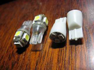

Лампу подсветки заднего номерного знака я заменил светодиодом под формат этой лампы (купил в автомагазине). Лампу дублирования стоп-сигнала (установленная в салоне сзади) тоже заменил светодиодным комплектом с цоколем под эту лампу. Практически вечные источники света, а кроме того потребляемый ток значительно уменьшился. Что важно для лампы стоп сигнала - нет инерции, загорается быстрее и гаснет без послесвечения. B)

Хочу поделиться своим ноу-хау.
Как пореже менять лампочки.
А светодиоды не требовательны к стабильному напряжению?
При заводках и на холостых - всякое бывает.
Поделись.. какой светодиод нужен? мощность и все такое... я с электричеством на Вы...
Попытаюсь объяснить доступно. :rolleyes:
Эти светодиодные лампы имеют такой же цоколь как и лампы накаливания установленные в вашем авто. В автомагазине нужно спросить у продавца светодиодные лампы с таким цоколем. Электрические параметы подходят. Т.е. 12 вольт постоянного тока. Потребление светодиодов на много меньше, чем ламп накаливания. Замена элементарна, снять старую лампу, на ее место установить новую. И все! :rolleyes:
К сожалению, яркость этих светодиодных ламп страдает, т.к. стоят они недорого, а, значит, светодиоды стоят дешёвые.
Вот если такие поставить, то будет лучше. А лучше вообще самому сделать.
Так называемые "дешевые" светодиодные автолампы - сертифицированные изделия, в отличие от всяких самоделок! :don-t_mention:
К тому же не все форумчане Кулибины! :rolleyes:

А кто-нибудь менял лампочку подсветки номера (сзади) на Символе? У меня перегорела :(.
Безцокольная на 5W как в габаритах (вроде бы).
