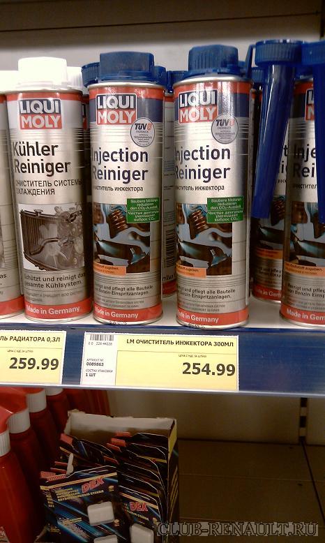

Подскажите, по поводу промывки инжектора. Средство на фото. Пробег у моего авто 70000км, ни кто ничего не делал с инжектором. Мастер говорит, что форсунки нужно мыть. Поможет ли это средство, не пустая ли это трата денег?
Изменено пользователем max03
К сожалению, ничего не подскажу - никогда не пользовался вообще никакими промывками инжектора.
Была эта тема на форуме. Поищи. Там, правда все не однозначно. Кто-то за промывку, кто-то против. Кому то помогло, а у кого то еще хуже стало. Вообщем, все как всегда. Но если, в твоем, конкретном слуучае мастер говорит мыть, то промой. Только без разборки двигателя (есть такой способ).
Я промывал форсунки на пробеге 50000 тысяч но скажу сразу результат не оправдал моих надежд, как было так и осталось не лучше не хуже, так что смысла нет, а промыть лучше на СТО там хоть с разборкой и всё видно что и как
Нет не когда не пользовался присадками не в двигатель не в топливо, у масло уже присутствует весь набор присадок ну а топливо нужно заправлять на проверенных авто заправках

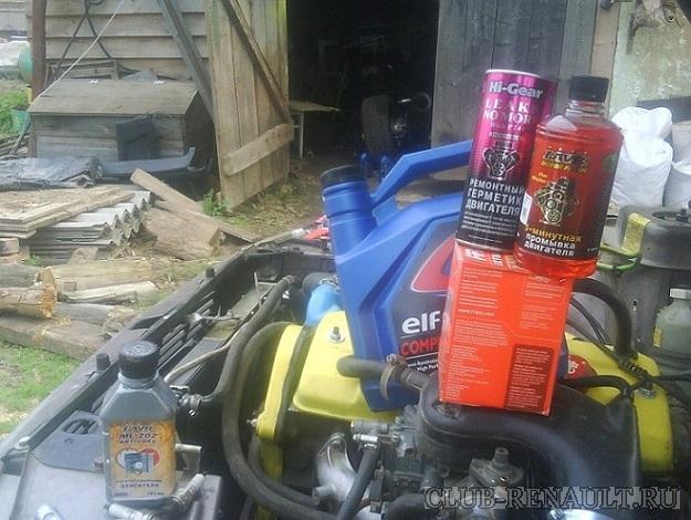

Металло-керамический герметик.
Машина эта будет у меня на виду ещё года три, как минимум, о дальнейшей эксплуатации двигателя с пробитой и заделанной этим герметиком прокладкой ГБЦ - буду сообщать.
На сегодняшний день пробег после применения герметика около 60 т.км. - проблем не наблюдается.

Если почитаешь всю тему - я пользуюсь всякими герметиками:
герметик масляной системы помог не снимать коробку-маховик и не менять сальник КВ (проездил около 70 тыс/км) потом перебрал двигатель - как и планировал;
Форд ездит уже около 60 тыс/км с загерметизированной прокладкой.

Имеются подтеки с сальника коленвала, решил приобрести герметик масляной системы-посмотрим , что получится. Масло капало по-немногу . Заодно решил поменять масло, а раскоксовка - мой первый опыт. Взял отсюда инструкцию по применению ---> http://lavr.ru/ru/tests/178.html . После процедур , движок, однозначно, прибавил в приемистости.
