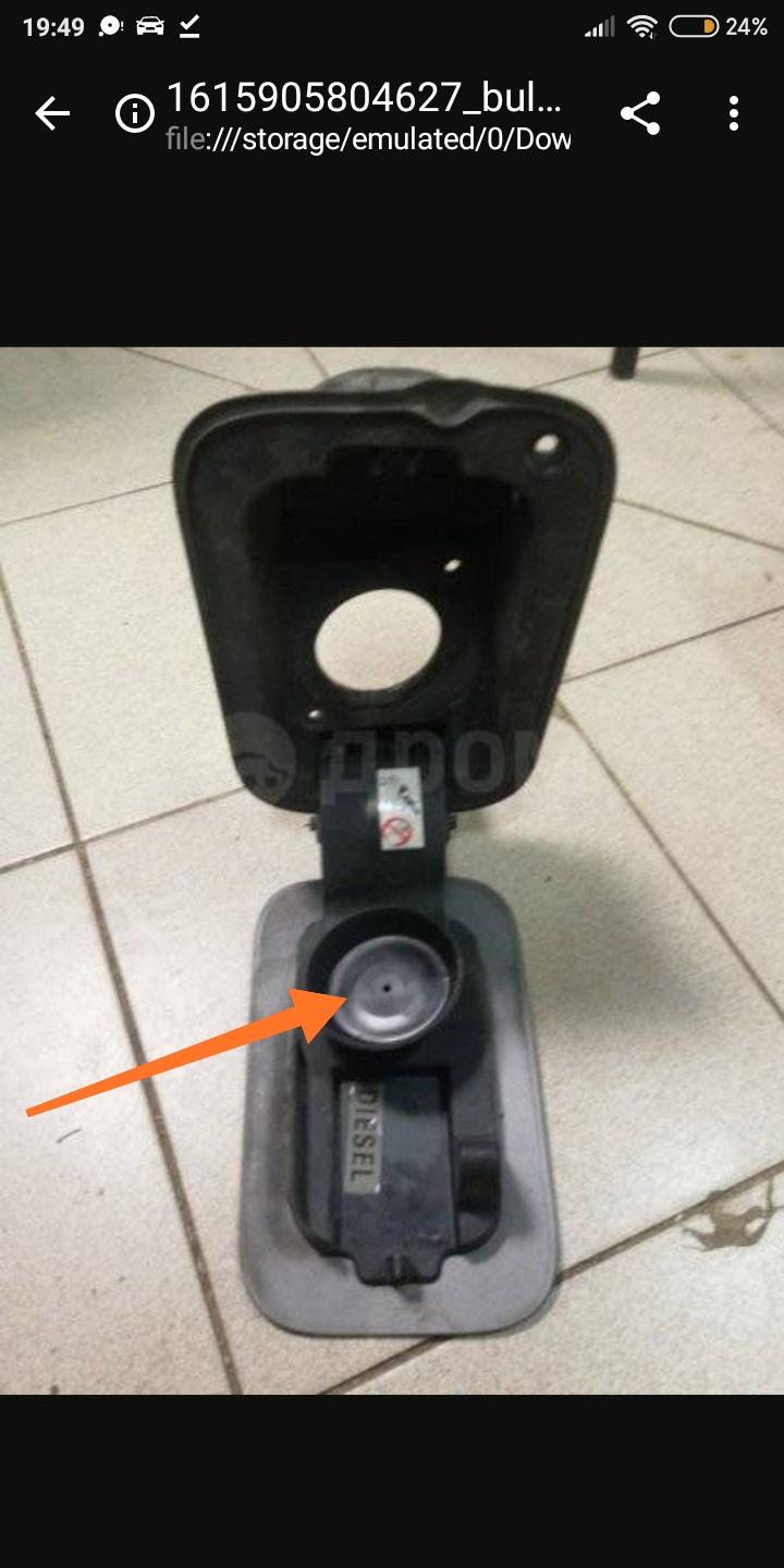

Сверху на горловине. Лючок закрываешь и горловина запирается.
Вот эту резиновою тарелочку вы имеете ввиду?
Да. Плюс сам лючок.... дождь в горловину физически попасть не может при закрытом лючке. Разве что уровень забортной воды будет выше лючка)))
