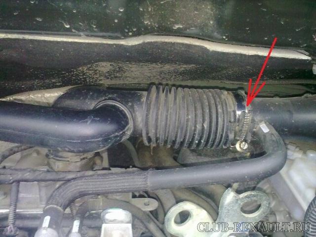

Сегодня открыл капот чтобы протереть двигатель и выявил полное ослабление хомута на патрубке воздухозаборника- тупо болтался, в итоге патрубок почти соскочил с места крепления и видимо сосал воздух минуя фильтр. Не знаю связана ли эта неисправность с ошибкой которая вылезала у меня уже два раза (пропуски код. 300) посмотрим, хомут закрутил обычной монетой. Проверетьте у себя.

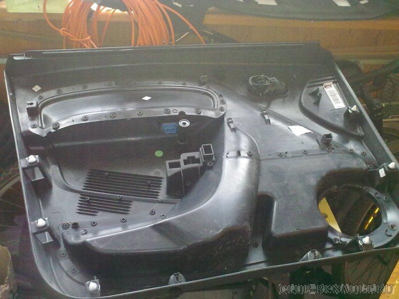

Может, кому пригодится. Снимал облицуху передней левой двери, с целью установки шумоизоляции.
Первое, снять накладку косячка рукоятки зеркала бокового обзора. Два клопа. Сдергивается. Можно и не снимать, но будут проблемы при установке облицухи двери на место.
Облицуха крепится - три самореза по периметру, один винт за заглушкой механизма открывания двери, один в рукоятке двери. (типа жигулей-классики). Доступ к нему- снять с защелок накладку рукоятки.
Самое прикольное, что рукоятка должна бы крепиться двумя винтами. И нижний воткнут в неё, только закрутить его проблемно, надо приклеивать пластилином к ключу. С первого раза не попадешь.
Выкрутив винты, аккуратно отщелкиваем клопы облицовки, потому, что тросик механизма открытия двери короткий, есть риск оторвать крепеж.
Далее отщелкиваем тросик крепления механизма открытия двери, по аналогу с задней дверью.
Остается отщелкнуть разьем кнопок управления стеклоподьемниками. Провод достаточно длинный, так что сделать это не проблемно.
Клопы облицовки- оригинальные, с резинкой и увеличенной фиксирующей частью.
Я поставил простые, правда, тоже с резинкой. Встали нормально.
И что еще удивительно. В облицовке, в полости, установлена какая-то пластмассовая хрень, типа четырех спаянных между собой пластмассовых дырявых стаканов.
Назначение сей конструкции осталось невыясненным.
Изменено пользователем провинциал

Насчет облицовки дверей хочу сказать, что снять передние накладки салонных ручек чтобы отвернуть два болта, и не сломать мелкие пластиковые защелки по периметру практически невозможно. Снимал их несколко раз, в итоге сломались все кроме основных толстых двух (верхней и нижней), самое интересное что на них накладка держиться очень хорошо, и сниматеся теперь без геморра. французам не стоило делать столько зацепов изначально. У моего знакомого та же хрень, данный момент не продуман, но можно не заморачиваться на этом, ручки держаться все равно нормально.
короткий но в случае чего отщелкивается сам, там не сломаешь, проверено. А так вообще надо прсто понянуть на себя в том месте где тросик крепиться к ручке с помощью пластиковой крышки.
где?
Кнопки управления стеклоподъемником демонтируются перед снятием облицовки. Тупо выдирать не надо, надо аккуратно вынуть и отсоединить колодку. С водительской стороны разъемы лучше промаркировать, если делаете это впервые.
Не обязательно перед снятием, там длина провода достаточна чтобы снять облицовку, и затем отсоединить фишку. Хотя кнопки и крепяться в облицовке пластиковыми выступами, которые легко снять. Изменено пользователем Sunsetpeople
где?
В том месте, где у Вас на фото в выпуклой части что-то типа рёбер жесткости, и четыре прилива под горячую расклёпку.
Сделал бы фотку, да сейчас ковыряться нету времени , и запасные клипсы кончились, а в магазинах уже ничего подходящего нет.
В ручке, конечно, боковые зацепы тоже сломал, но они, как вы правильно заметили, там и не нужны.
Может, это зацепы типа гарантийных пломб? (шутка).

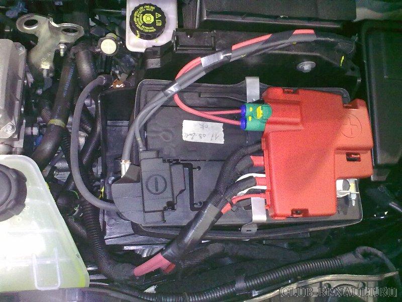

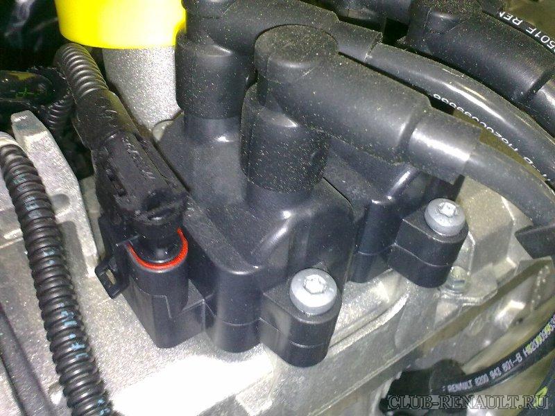

Реношники работают над ошибками. Сегодня был в автосалоне, обратил внимание что на плафоне подсветки номера стоят другие лампы и вроде как патроны.
Катушку зажигания ставят теперь другую.
Но непонятно почему на обеих машинах стоят аккумуляторы меньшей емкости, вроде как на 75.
Где-то эта тема уже обсуждалась. Приблизительно с начала 2011 г. Renault Kangoo II комплектуется АКБ емкостью в 75 Ah.
На машинах 12г уже стали 70 или 75 пускать. У меня 11г куплена в феврале 12, на ней еще 85 стоит.

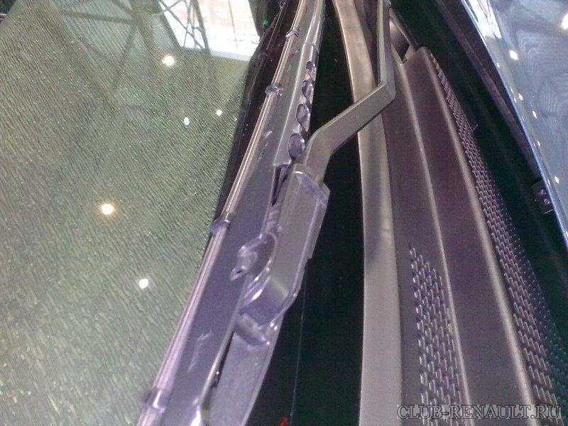

Был в автосалоне, обратил внимание на дворники, у кангу теперь ставят каркасные с креплением крючок.

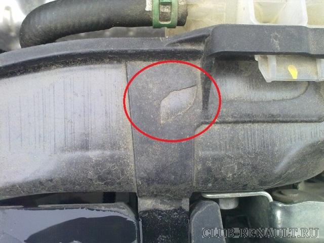

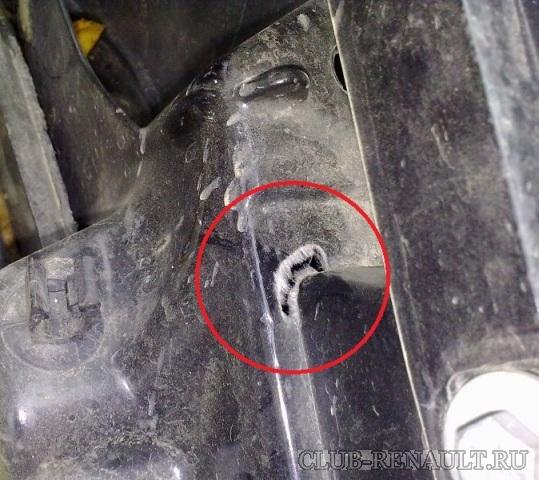

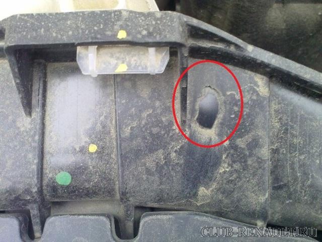

Кто нибудь объяснить что за фигня такая? У вас так же?
У ТЕБЯ ТАМ ПРЯМО ДО ДЫР? хмммм.... странно, у меня такого нет.
может капот трет, его смотрел есть следы?
Потертости на резинке были еще при покупке. А вытертости в стекловолокне недавно заметил, причем с двух сторон. Кстати это не только у менятак, видел в салоне кангу тоже такая же херня, в чем прикол этих протертостей. Там нигде не трет ничего. Изменено пользователем Sunsetpeople
:shok::hmmm: у меня даже намека на это нет!
Ладно, на скорость вроде не влияет :laugh: Мне кажется этот косяк вылез при траспортировке деталей. Изменено пользователем Sunsetpeople
Аналогичное обнаружил и у себя.
я в шоке)))) технологические отверстия блин :laugh: Изменено пользователем Sunsetpeople
