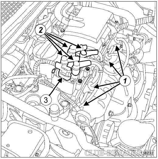

Замучала проблема - выскакивает "CHECK EMISSION". На протяжении 10 месяце бережной эксплуатации данная ошибка вылезала раз 5, потом правда гасла. Сейчас снова выскочила - уже горит 3 день эксплуатации.
В понедельник 7 мая заправил авто 95-ым полный бак. Все было хорошо. Возле офиса завел авто - завелась как обычно бодро, но через несколько секунд затроила и на панели замигала пиктограмма "CHECK ENGINE". Заглушил - завел - завелась бордро не троила - но сразу выскочила ошибка CHECK EMISSION гаечный ключ и CHECK ENGINE. Честно говоря заколебало - полез под капот. Помню что несколько раз проверял соединения в/в проводов(и перед первой поездкой и в процессе эксплуатации), но сейчас решил не насаживать их на свечу(проверял надеты хорошо ли), а потянуть на себя со свечей в/в провода. И что было мною обнаружено!!!!!! Провод первого цилиндра (с катушки N4 он числится самый короткий на первый по счету цилиндр от ГРМ) - НЕ БЫЛ ОДЕТ НА СВЕЧУ - СНЯЛСЯ БЕЗ ОСОБЫХ УСИЛИЙ!!! Я в шоке!!! На кончике(контакте) свечи был налет и внутри провода на соединении со свечей(где она должна быть) все было в налете. Т.Е. если обяъснять по русски - эти Лягушатники не одели до конца провод первого цилиндра при сборке на свечу. Естественно топливо не могло нормально гореть в цилинде. Это просто звездец какой-то! Самое интересное почему я не мог обнаружить это ранее - потому что провод достаточно плотно одевается на свечу с усилием - по крайней мере так у меня получилось когда я лично все-таки надел провод на свечу (даже щелчок был еле осязаемый).
Ездил в сервис по гарантии с вышеперечисленной проблемой!
Заменили провода, т.к. провод четвертого цилиндра сгорел - сделали сброс заводских настроек ЭБУ.
Ура! Мотор заработал ровно - расход снизился на 3-4 литра.
Но оказалось опять ненедолго! Через километров 30 опять стал ощущать пропуски зажигания (подтраивание мотора) на холостых оборотах и недостаточную тягу при движении автомобиля.
Но "CHEK EMISSION" более не загорается - формально машина исправна - сказал дилер. Ошибка ведь не горит!!! А мол мои субъективные ощущения - это все якобы из-за бензина и клапана посоветовали у них за деньги порегулировать. Ну раз дилер не хочет увидеть проблему и устранить - решил найти ее сам. Ночью открыл капот при заведеном двигателе в темноте отчетливо увидел разряды с катушки(модуль зажигания) на клап крышку. Открутил модуль зажигания (до этого сам не хотел делать - будет видно что снимал) - катушка зажигания на днище имеет многочисленные трещины и это за 9000 км - естественно бъет на массу в клапанную крышку - отсюда и пропуски в зажигании. Звоню официалам - мол так и так - ночью видно разряды на клапанную крышку и вот оно свершилось чудо - в ответ: приезжайте на замену через 1,5-2 недели т.к. катушки все которые были поставили по гарантии, они заказаны и скоро прийдут!!!
Советую всем проверить нижнюю часть модулей зажигания - я думаю трещины есть у всех Ваших Кангушек.
По крайней мере Логановоды аж 55!!! станиц (если не меньше) на форуме про эту проблему исписали - мотор то у нас такой же, и модуль стоит там же!
Изменено пользователем Дмитрий К.
Они вам этот диагноз заочно по телефону поставили? Или таки потрудились провести повторную диагностику ЭБУ? Она позволила бы выявить пропуски зажигания. Отсутствие какой-либо индикации на панели приборов еще не означает, что в ЭБУ нет ошибок, просто они еще не слишком сильно себя проявляют, а электроника в состоянии их компенсировать.
А какое-либо кардинальное решение заводчики Logan’ов нашли? Где гарантия, что новый модуль зажигания вновь не растрескается? Изменено пользователем dansoftware

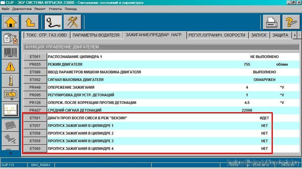

привет! Подскажи модель и прошивку своего сканера. Я так понимаю у тебя китайский клон CLIPа?
Думаю приобрести себе.
Вообще то они нехотят ничего сами делать ссылаясь на то что на панели приборов ничего не горит!
После замены проводов - сказали автомобиль исправен дословно "ничего больше не нашли" - машину им оставлял на весь день!
На мои слова что мотор троит - отвечают не гарантия - платная диагностика - потом видно будет!
А неровную работу мотора валят на мои субъективные ощущения, на плохой бензин и предлагают порегулировать клапана естесвенно за деньги!
В ремонтную зону меня пускают "со скрипом" только после моего настойчивого заявления.
А логановоды проблему решили заменой модуля на BOSCH F000ZS0221 - он сделан по иному и высоко сидит над клап крышкой на своем кронштейне - соответственно не греется и не лопается (по отзывам).
Можешь мне сказать?
Программно можно как нибудь с помощью CLIPа выключить определение ЭБУ пропусков зажигания - чтобы он их не контролировал и на них не реагировал (ЭБУ)????
Не припомню я подобных настроек, впрочем, это не гарантирует, что их нет. Интерфейс Renault CAN CLIP устроен несколько нелогично и у меня в голове весь не помещается :rolleyes:
Подозреваешь ОД в мухлевании? ;)
А что это хоть такое "Модуль зажигания"? Это не квадратная коробочка, сверху залитая смолой желтой с выходящими из нее проводами? Подскажите.
Может под нее стеклоткани несколько слоев подложить имеет смысл.
Имеет смысл либо его перенести (народ это делал) при этом подобрать провода подлиньше (например на лонжерон) - либо приобрести катушку BOSCH она немного удачнее выполнена.

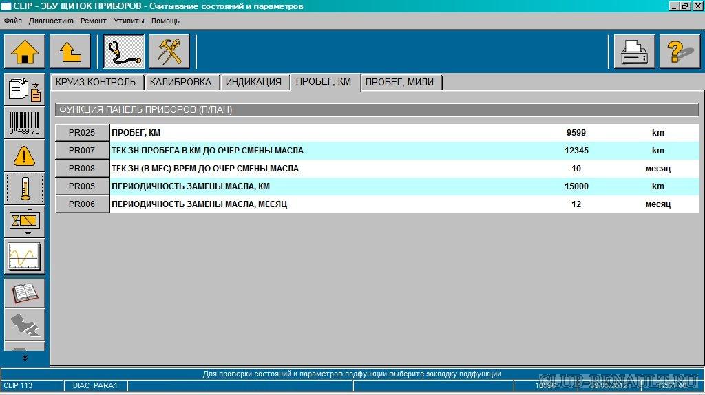

Вот выдержка из ПРОГРАММЫ КОМПЛЕКС-СЕРВИСА "РЕГУЛЯРНОЕ ТЕХНИЧЕСКОЕ ОБСЛУЖИВАНИЕ":
Операция Комплекс-сервис 15*
3. Замена свечей + (1)
(1) Кроме моделей с двигателями V4Y 3,5 л V6 и M4R 2,0 л 16 кл., 2ZV 2,5 л.
Четко прописано что меняют на логановских двигателях, впрочем как и у Меганов. Мне при каждом ТО выдавали замененные свечи.
Книжка выдаваемая с авто "Обсуживание автомобиля"
Дополнительные операции для автомобилей с бензиновым двигателем.
Свечи зажигания, для автомобилей с ТО через каждые 15т.км. Производить замену через 30000 км.
Кроме моделей с двигателями V4Y 3,5 л V6 и M4R 2,0 л 16 кл., 2ZV 2,5 л. 120000км.
Для профилактики подложил у себя под катушку асбестовый картон. Подробности здесь.
