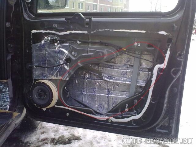

Советую у кого динамики в машине прикручены прямо к обшивке двери поставить их через деревянные кольца которые нужно привинтить к металлическому каркасу, звук станет лучше!
пока сделал правую дверь
Ребят поскажите плиз оклеил дверь виброй, а вот эту большую "дырку" тоже заклеивать?
Нет конечно! по опыту моих многочисленных прошлых авто эти "прорехи" не заклеивают. По крайней мере "виброй". Изменено пользователем Bacardi

А как же создать закрытый объем для динамиков?
ЗЫ. оклеил виброй двери эффект колоссальный! музыка стала играть лучше, шума стало меньше. кайф! следующий этам оклеить спленом обшивку чтобы не гремела.
Кстати при закрытии двери теперь нет дребезга металла, а ведь это металл дребезжал...

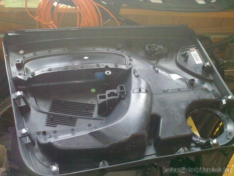

как снимал обшивку передних дверей?
Отвинчиваешь винт у ручки открытия двери, затем снимаешь декоративную накладку рукоятки и отвинчиваешь еще два торкса, я при снятии сломал один из фиксаторов- не знаю как еще ее правильно снимать, все очень хрупкое. далее по периметру отвинчиваешь 3 торкса и тянешь внизу обшивку на себя, она держится на клопах. Все очень быстро и просто...
Это нужно делать обязательно, так как динамик должен быть привинчен непосредственно к металлу через кольца, делать вибру обязательно, ну и оклеивать по контуру обшивку битопластом, иначе просто караул шум и дребезг... больше меня взбесило что при закрытии дверей дребезжит металл, сейчас тало настолько тихо... я доволен результатом

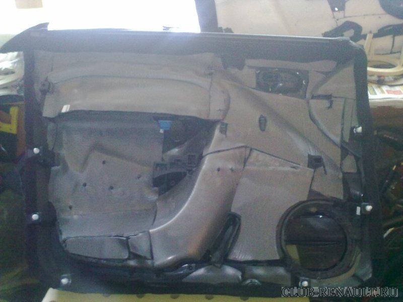

Кстати нам очень повезло что вырезы в двери большие... я оклеил внутренню поверхность в 100%, но все равно было трудно как в клоаке забираться в самую даль рукой, разглаживать все это дело, немного порезался о металл... Лучше работать в перчатках. ну и пластмассовый ролик в помощь
Дело в том, что это "огромное" отверстие нельзя закрывать, оно технологическое. А "закрытый объем" в этом месте поможет создать шумоизоляция самой дверной панели (то бишь наклеить в этом месте что-то шумоизолирующее (вибро будет тяжелым для этого).

я уже оклеил пластик спленом на мастичной основе по старой схеме как и весь остальной в салоне, битопластом по краям и установил на место, эффект потрясающий! во первых дверь теперь не гремит при закрытии, в салоне стало тише, это при том что я зашумил только одну дверь справа и задние боковины. Обшивка теперь не гремит как корыто а при простукивании издает глухой звук. музыка стала играть лучше. Завтра займусь правой дверью.

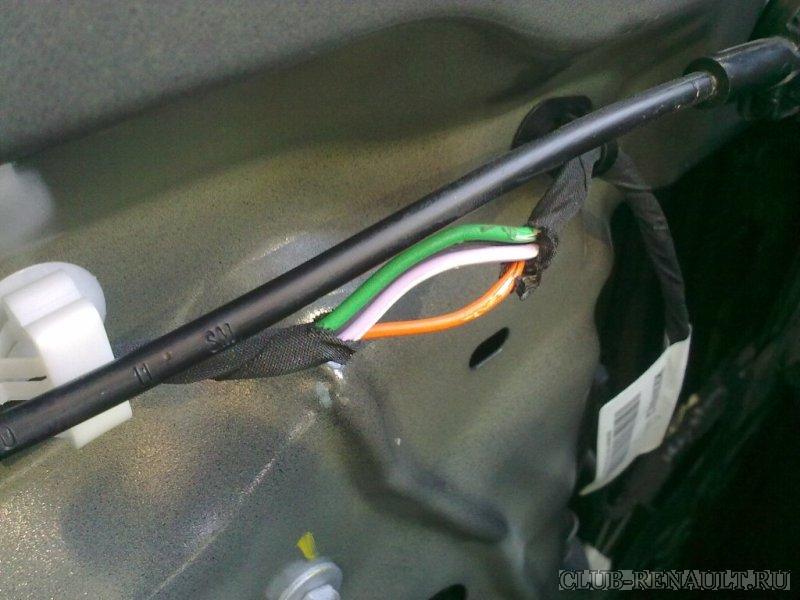

Очередной косяк от компании renault не заставил себя ждать. Сегодня снимал обшивку водительской двери чтобы шумку сделать и заметил вот что... на фото так как это было, я ничего сам не резал... это провода кнопок стеклоподъемника.

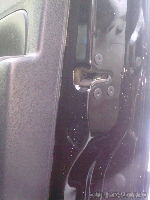

Заметил, что левая задняя дверь до конца не закрывается и лязгает при езде... При детальном рассмотрении выяснил что при закрывании есть люфт, вот и возник вопрос может пробовать регулировать...
