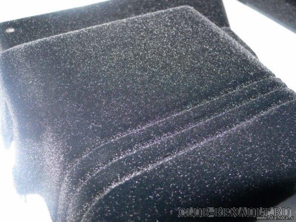

Зафлокировать???????? Что имеется ввиду? проклейка чем то? :search:
флокирование в альбоме
Понял! Есть над чем подумать! :dance3:

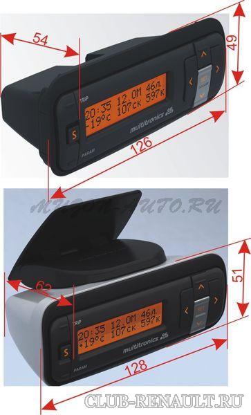

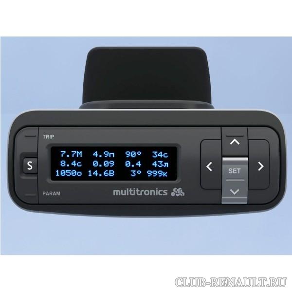

Вот такой.
Изменено пользователем Greyhound
Вот такой, только на кронштейн крепится.
http://www.multitronics.ru/popup.php?file=...tle2=TC%2050UPL
по идеи должен подойти, модели отличаются только регулируемой подсветкой и разным крепежом, лучше бы ты фото своего бортовика сфотал
наверное все же такой? VG 1031 GPL
Нашел правильную картинку, отредактировал предыдущее сообщение.

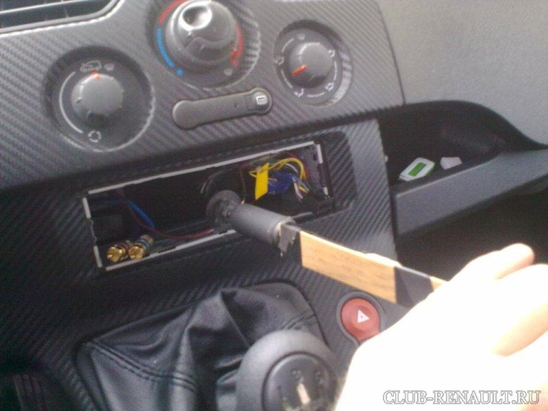

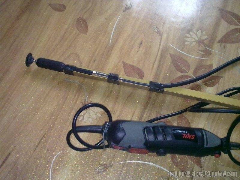

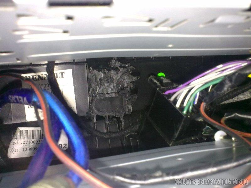

В связи с тем что меня уже спрашивали на днях почему магнитола не до конца влазит в отверстие хочу сказать что внутри есть пластиковая хреновина которая мешает проводам. Лично я ее срезал бормашинкой и все встало как надо.
На 3-м фото уже срезаная пластмасска
