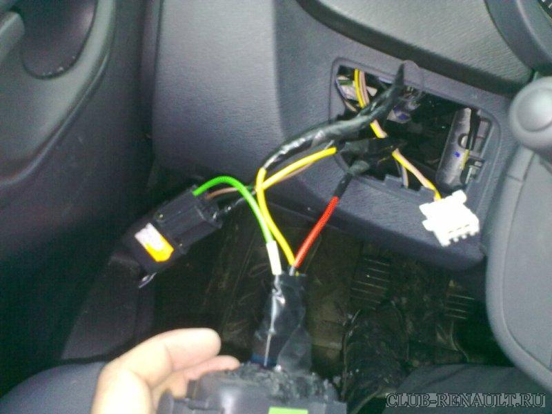

Друзья подскажите что это за разъемы? у меня они просто воткннуты в заглушке.
Это случайно не пресловутые разъемы круизконтроля, слева от руля, про которые я где-то читал. И что этот самый круиз-контроль можно реализовать.
Изменено пользователем Алеха
Так я ничего не понимаю круиз слева от руля или справа? неужто достаточно купить оригинальную колодку с вертушками?
Слева, если у вас его нет, там стоят три заглушки. Кнопки трехпозиционные по внешнему виду как на подогреве(на подогреве сидений двухпозиционные). Сейчас поищу тему по реализации этого.
Вот эта тема, насчет разъема надо разобраться, может все не так.
http://www.renault-club.ru/showthread.php?t=22967
Посмотрите какие кнопки стоят с круизом, и как выглядит без круиза. Кнопки стоят на руле и около заглушки. Просто купить кнопки и поставить не получится. Или вырезать самому в руле, но ровно тут не получится.
Ладно спасибо за совет, но мне круиз не нужен) мне просто стало интересно, пошарив в схемах выяснил что здесь как раз подходит "+" ПОСЛЕ замка зажигания и габариты, что я и использовал переподключив ДХО (чтобы не горели в первом положении ключа). Изначально у меня были запитаны они от желтого провода ISO разъема магнитолы, но как оказалось у нас в машине на желтый провод магнитолы подается 12 В уже в первом положении ключа, а не во втором. Поэтому при установке магнитолы не пришлось ставить перемычку на красный провод (тогда я был сильно удивлен :unsure: , в логане и сандеро желтый не плюсует в первом положении, чем я руководствовался изначально)

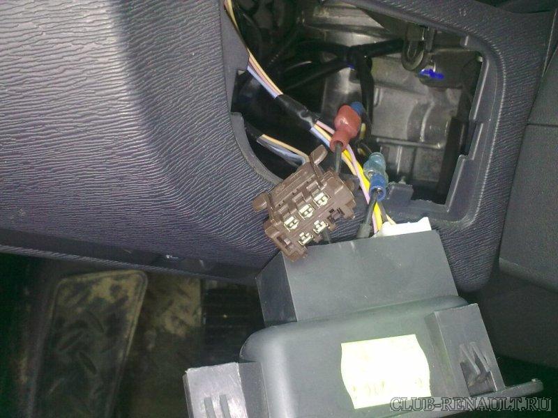

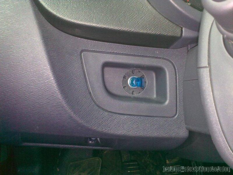

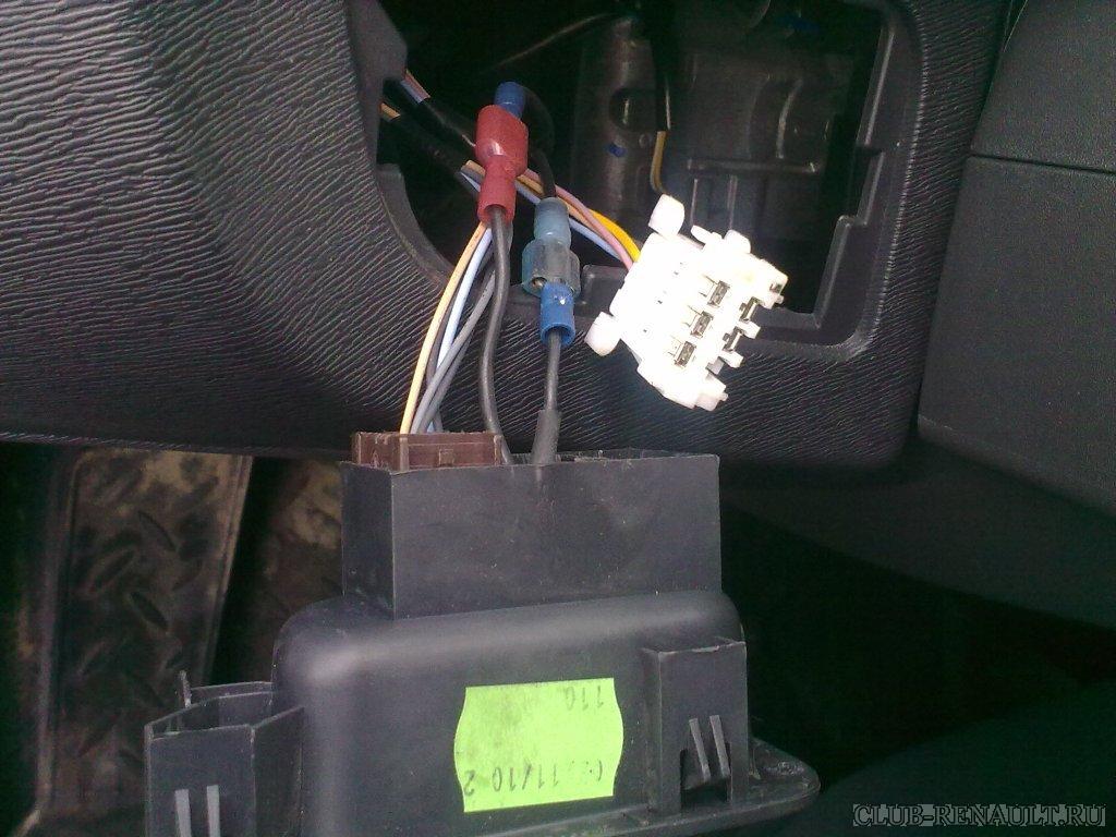

Так же сразу переподключил туманки через 5-ти контактное реле для возможности их включения только при включении ближнего/дальнего). Что особенно актуально по новым правилам, так как нельзя ездить с туманками без головного света.
В сервисе изначально мне сделали назависимое подключение туманок через постоянный 12В с предохранителя, и я их забывал иногда отключать, благо я их использую в темное время и при выходе из машины сразу замечал и отключал.
Поставил тумблер с голубой подсветкой, но пришлось вырезать круглое отверстие и припаивать декоративную пластинку с тыльной стороны, так как отверстие от прежнего тумлера было больше чем нужно. Тут как раз пригодилась ручка от сломаного компьютерного кресла, с которой я спилил декоративный круг.
Как говорится хочешь сделать хорошо- сделай сам :)

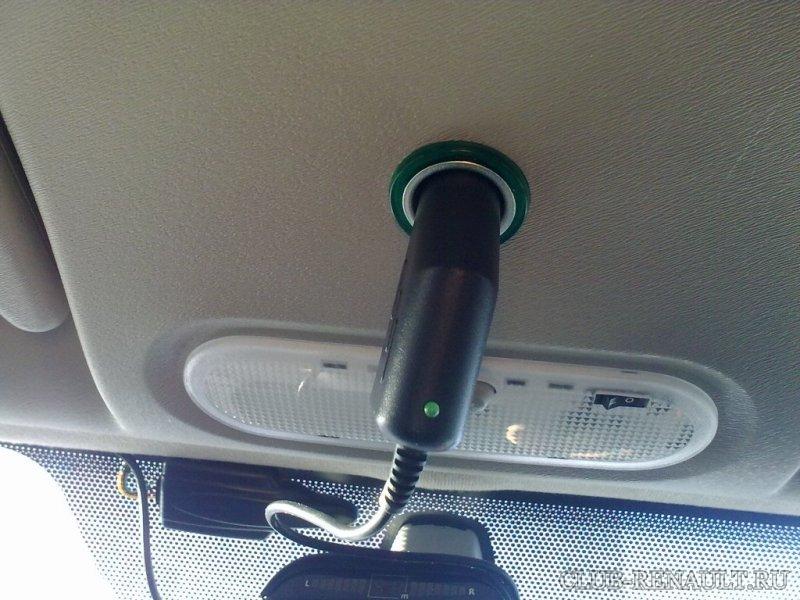

Врезал дополнительное гнездо прикуривателя в водительскую полку. подробности тут
Прикольно. Вот только вы не не сказали, подключили гнездо к плафону освещения?
Нет. у плафона слишком тонкие жилы в шлейфе, и это было бы некорректно. Я протянул провод по полке под обшивкой затем по стойке и к центральной консоли к прикуривателю.
