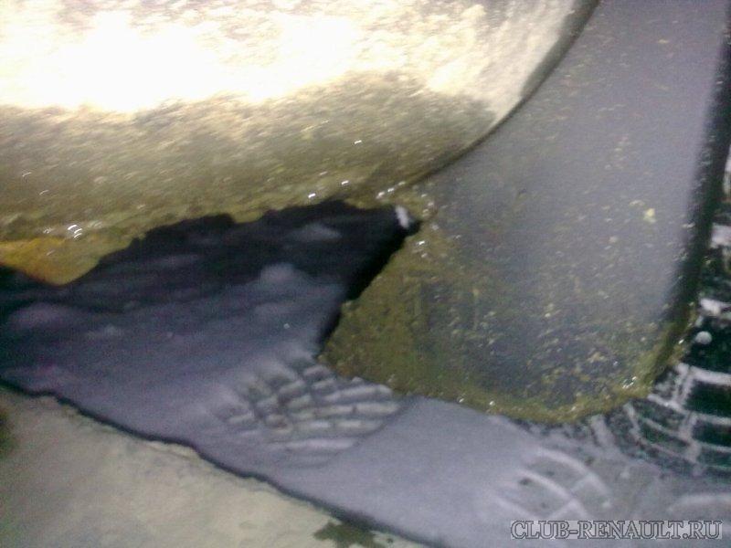

Ребята вопрос. Словил яму и снес половину заднего брызговика :clap2: . Кто мне скажет можно ли купить отдельно один или надо сразу пару покупать, и какие лучше взять чтобы подешевле? (естественно неоригинал)
Насколько я узнавал, что диллеры, что экзист продают только по два.... Да и пара всеж лучше, не будут отличатся

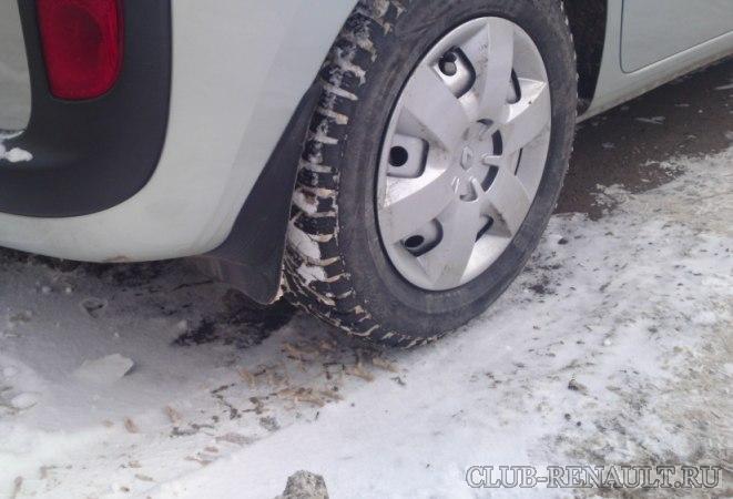

Взял комплект универсальных, отдав продавцу деньги без выбивания чека, вышел на улицу, примерил и так за пару выходов подобрал и поставил. Резиновые за 750 рублей.
Резиновые это хорошо... а номерок каталожный не знаешь? Только у меня или у кого то еще брызговики крепятся на 3 торкса и один болт, который изнутри бампера с пластиковой клицей. я так понимаю теперь бампер надо снимать что ли?
Я универсальные закрепил на 4 самореза к пластиковому подкрылку с использованием герметика. Вроде держатся. Снимал только колесо.

все же сзади ставить только резиновые. Однажды сел брызговиком на бордюр. Итог низ бампера треснул, оторвался кусок подкрылка (к нему прикручивается брызговик в двух местах). Пока езжу без одного, но думаю снять и второй до замены на мягкие.
Вот и у меня он треснул напополам... бампер вроде целый. буду тоже резиновые искать

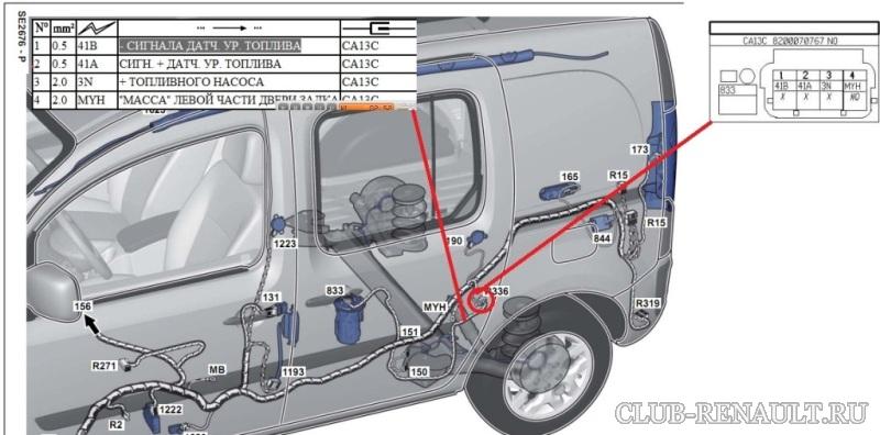

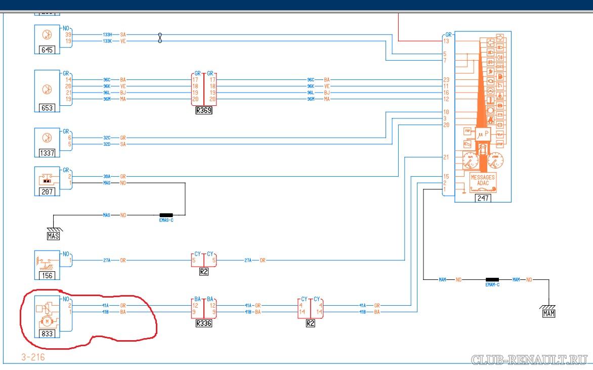

Так кто мне скажет где провода от Дут проходят? как мне подключить БК?
Как писал выше, я поставил вот такие , конечно же резиновые.
Схемы электрооборудования тебе в помощь.

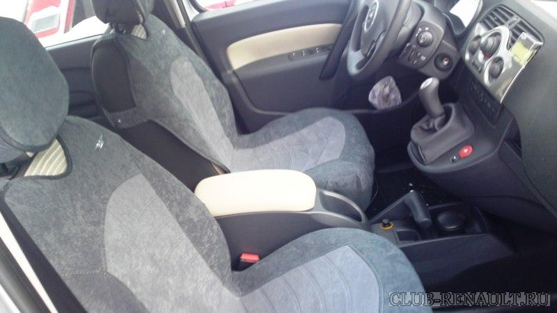

Поскольку для Кангоо-II чехлов не производится, все говорят, что нет лекал, купил и установил вот такие вот чехлы-маечки.
:to_become_senile:
Интересный вариант. Какие-нибудь отличительные черты у них есть: фирма-производитель, артикул, название?
Завтра отпишусь,у меня ночь уже. А вообще универсальных чехлов-маек достаточно много. Я пошел старым путем, попросил манагера выйти со мной и приложить чехлы к сиденьям, что он и сделал. Правда пришлось поканителиться с установкой. По привычке лямки на бантики завязывал, пока не обнаружил в комплекте специальные крючочки. Стоимость 1610 рублей.

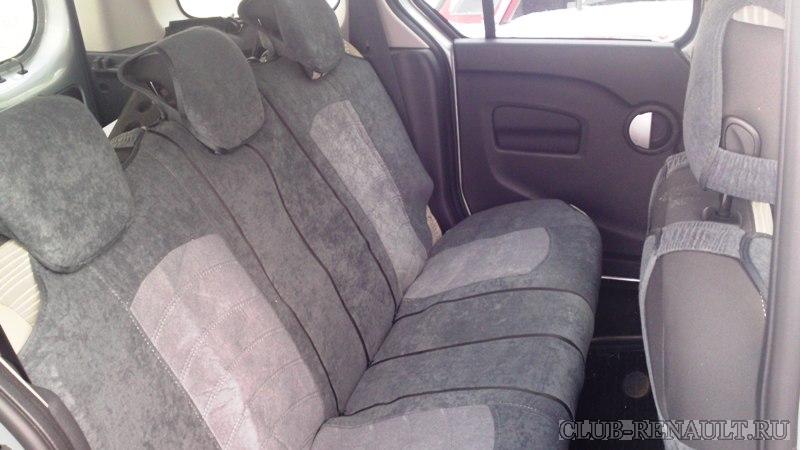

Всем привет из Киева .Недавно стал обладателем Канги нью дси 105 коняк и 6-и ступка.Сразу занялся поиском чехлов (у меня оригинальный салон ,пассажирское складующееся в пол +столики) Короче нашел два варианта.Одни- майд ин юкрейн (только стали выпускать) стоят 80$ и другие стоимостью 100$-польская фирма Jakbet. Купил вторые и очень доволен.Установил сам часа за три. Качество на 9 по десятибальной. Все прекрасно лягло и сидушки складуются. Из плюсов-очень туго налазят и лекала очень точные, даже маленькие молнии для детских кресел Isofix и молнии для карманов за передними сидушками .Один минус -пришлось у швеи просить сделать овальный прорез для откидных столиков ,хотя может это и не минус.В общем рекомендую!
Спасибо! А то я майки на передние подобрал, а на зад- бесполезно, ничего нет.

Ребята где находится ДУТ кто знает? и где проходят от него провода?
Нашел ссылку с сайта рено сандеро там подключаются 3-мя способами. соответствуют ли цвета проводо Кангу и сандеро не знаете?

Сфотографировал этикетку. Задний чехол по линии раздела сидений сделан на молниях, что удобно при частичном складывании заднего ряда.

Как по этой схеме понять какой провод от датчика а какой от насоса?
Вроде нашел... Только какого он цвета непонятно.
Судя по схеме разъемы № 2 и 15 колодки 247 щитка приборов.
Не,я в щиток приборов не полезу. Хочу подсоедиться в жгут сразу от датчика. Мне нужен цвет провода и как добраться до жгута, он где то по обшивкой пола заднего сидения проходит что ли
Это расписано в Dialogys.
Все спасибо! я выяснил мой провод 41А сигнальный плюс датчика Дут, серый.
