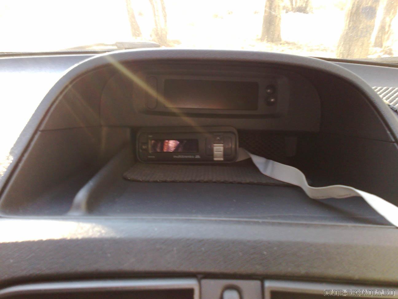

Объем может показывать и от штатного датчика, но я привык использовать виртуальный бак. Т.е. заправил полный бак установил в мультитроникс 60л и бортовик сам отсчитывает потраченые литры согласно расходу бенза. Снова заправил например 20 литров - забил к остатку в баке 20л и так на каждой заправке ( по времени занимает 20 секунд). Зато если расход показывает правильно, то и остаток всегда в пределах литра знать можно. Поставил под дисплей магнитолы штатной он как раз туда входит.
Фото можно посмотреть куда поставил? а если у меня не штатная магнитола? а дополнительно провода на форсунку не надо тянуть или он через шину показывает? а почему он сам не может определить сколько литров в баке, зачем добивать заправку?
Дисплей штатной магнитолы – это то самое углубление в полочке для документов на торпедо, где у тебя теперь стоят разъемы питания для GPS-навигатора и камеры заднего вида.
Гы, так это ж не дисплей магнитолы- а место дисплея штатного бортового компа... :blum3:

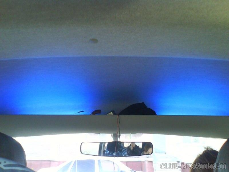

Кому интересно- подсветка водительской полки. Хотел изначально поставить неоновые лампы, но так как накрылся электронный блок высокого напряжения, да и сами лампы занимают давольно много места, решил буду покупать светодиодные ленты...
Выключатель подсветки поставил в плафон освещения, там как раз было место- расточил немного и все влезло. Питание так же подключил к контактам плафона
В Kangoo II это дисплей на все случаи, ибо в панели приборов никаких дисплеев нет.
Как это нету, а штатное место для магнитолы? То что в нише у кого то нет компьютера это не повод назыать данное место дисплеем для магнитолы=)
Чего Вы все время меня путаете с этим дисплеем. Это и есть дисплей магнитолы. Никакие функции бортового компьютера кроме температуры воздуха за бортом на нем не отображаются. Там отображаются громкость, все настройки магнитолы, название радиостанций и все - просто дисплей магнитолы и есть. А функции бортового компьютера отображаются в маленьком дисплейчике на приборке где отображается суточный общий пробеги. На самой штатной магнитоле вообще никакого дисплея нет, и это правило на многих иномарках. Так вот правильно бортовик я ставлю в нижнем отделении той самой полочки. Шнур просто в тестовом режиме тупо протянут по верху торпедо.
Да, все верно. Прошу прощения за путаницу.
Все понятно тогда... Короче я то думал что в нише стоит штатный бортовой компьютер! А магнитола штатная без дисплея. :blush1: Я честно говоря первый раз такую систему вижу. :blush1: Ну да ладно, спасибо за разъяснения.

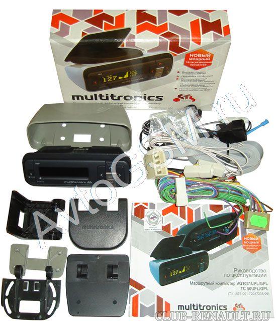

Схема может и не редкая но у меня мало знакомых кто берет машину со штатным аудионабором... дорого да и звук не айс (ИМХО конечно)
Судя по джентельменскому набору с сайта креплений не хило.

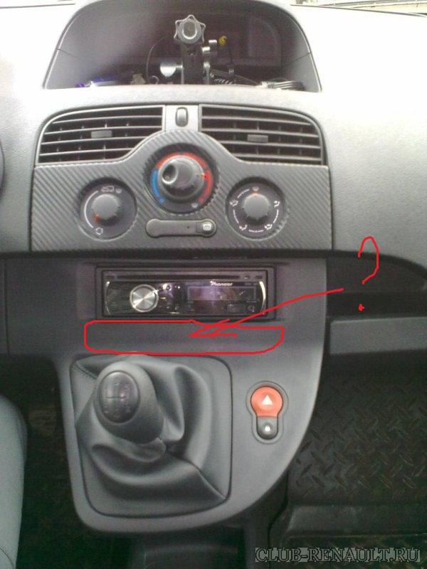

Вобщем то звук штатный меня удовлетворяет. А вот то, что этот дисплей не отключается никак, кроме открытия водительской двери и из-за этого при постановке на автозапуск продолжает гореть в закрытой на сигналку машине - вообще не айс. Официалы подтвердили, что убрать этот баг можно, только переподключив (изменив) штатную схему, и они этго делать не будут. А бортовик входит в полочку только без каких-либо корпусов, и то еле-еле. Шлейф пропущу по внутрям и выведу сзади прямо к бортовику. Провод питания на котором появляется плюс при включении зажигания (так называемый в инструкции по установке Мультитроникса физический замок все равно надо где то брать т.к. иначе он будет включаться при пуске двигателя, а не при включении зажигания и гаснуть тоже с задержкой (по оборотам двигателя). А еще желательно подключить к датчику форсунки и датчику уровня топлива в баке, тогда показания будут корректные. (я не буду наверное подключать ни то, ни другое, только замок зажигания) Кстати Мультитроникс чувствует себя там очень хорошо, туда как раз солнышко не достает и поэтому противосолнечный штатный мультитрониксовый козырек не нужен.
Изменено пользователем korsaa

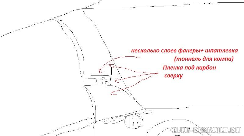

Не так давно читал статейки про то как устанавливают СЧ и ВЧ динамики в стойки ветрового стекла. Так вот появилась идея, что если тоже самое сделать для бортового компа?
Сделать несколько слоев фанеры через промежуточные подкладки, все это дело запенить, отшпатлевать шпатлевкой 3М , зачистить шкуркой и обтянуть пленкой карбон. Что скажете?
Сорри за мой английский, уж как смог нарисовал...
А еще втиорой способ- можно вырезать установочную рамку из фанеры, подпереть ее, затем обтянуть колкотками, и пройтись эпоксидкой со стекловолокном.
А еще можно вырезать установочную рамку из фанеры, подпереть ее, затем обтянуть колкотками, и пройтись эпоксидкой со стекловолокном.
А почему не нравится крепление к стеклу, присоской. У меня GPS так стоит, все равно на ночь домой забираю.
Gps у меня стоит в нише, он же выполняет функцию монитора камеры заднего вида, поэтому для него поставил разъемы в заглушку. на ночь снимать надо полюбому. Я вообще против того чтобы что то висело на лобовухе, лично меня это отвлекает сильно.
А бортовым компьютером пользуется только водитель, зачем он будет отсвечивать на стекле. тем более мы же не ищем легких путей=) У нас ширина стойки позволяет установить подиум. Я займусь этим как только приедет комп с питера.
