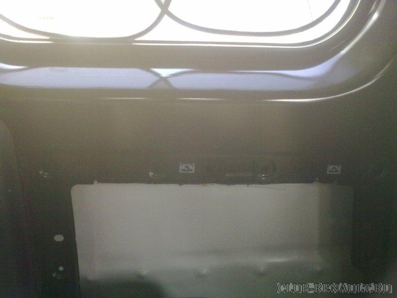

Ну вот я и доделал. выкладываю последние фото. Короче соединил я динамики пассажиров последовательно, так как побоялся что усилок не выдержит параллели вмести с сабом. Через неделю куплю второй усилок и подключу поканально. Все играет отлично, при открытии двери музыка пропадает, при закрытии начинает играть вновь. Ничего не происходит, все работает. Провода провел по порогу под обшивкой. В общем все.

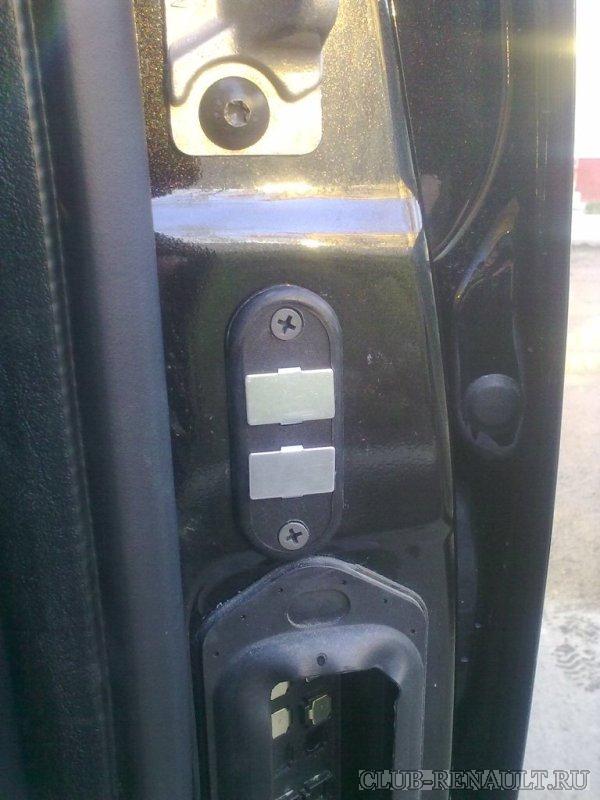

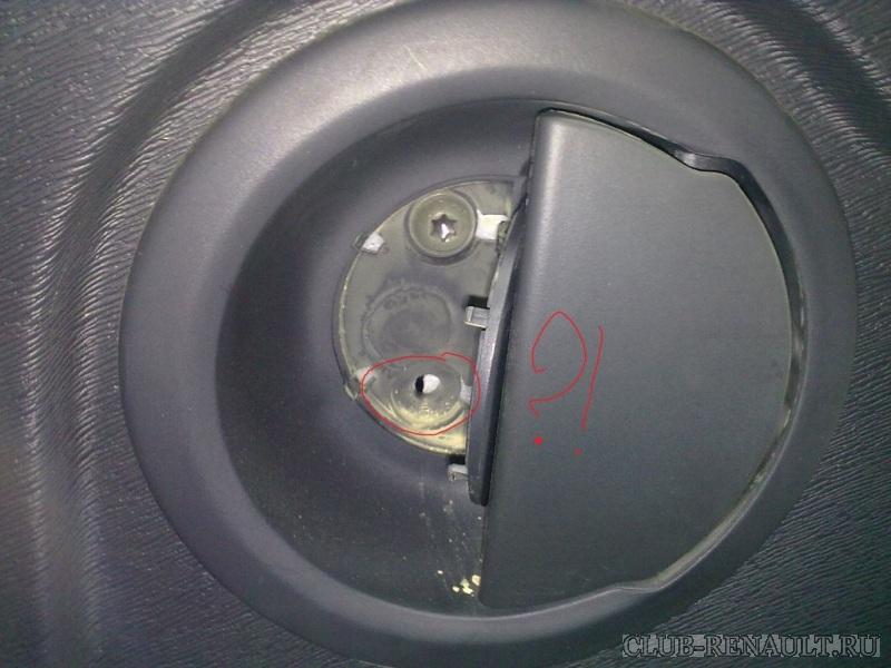

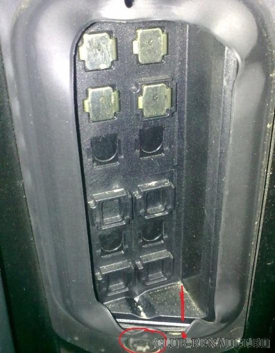

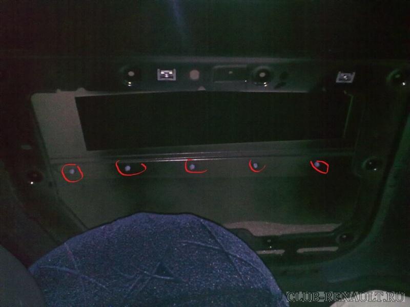

Информация к размышлению. Выявил тут когда музыку устанавливал в сдвижную дверь что рукоятка которая открывает замок крепится на одном болте, хотя отверстия там два! планки с резьбой к которой привинчивается второй болт нету, хотя вырез в металле есть. Проверьте у себя, крышечку подцепить легко маленькой отверткой за выемку.
Еще один неприятный момент- ответная часть концевиков в стойке болтается и можно при желании вытащить рукой. Оказалось что она крепится на ПЛАСТИКОВЫЙ винт который внутри расширяет пластиковые зубцы. Так вот на этом винте по ходу сорвана или дохлая резьба что ли... Самая соль в том что на самой двери контактная колодка крепится при помощи стального винта и там все нормально. :chair: .
Советую тоже проверить

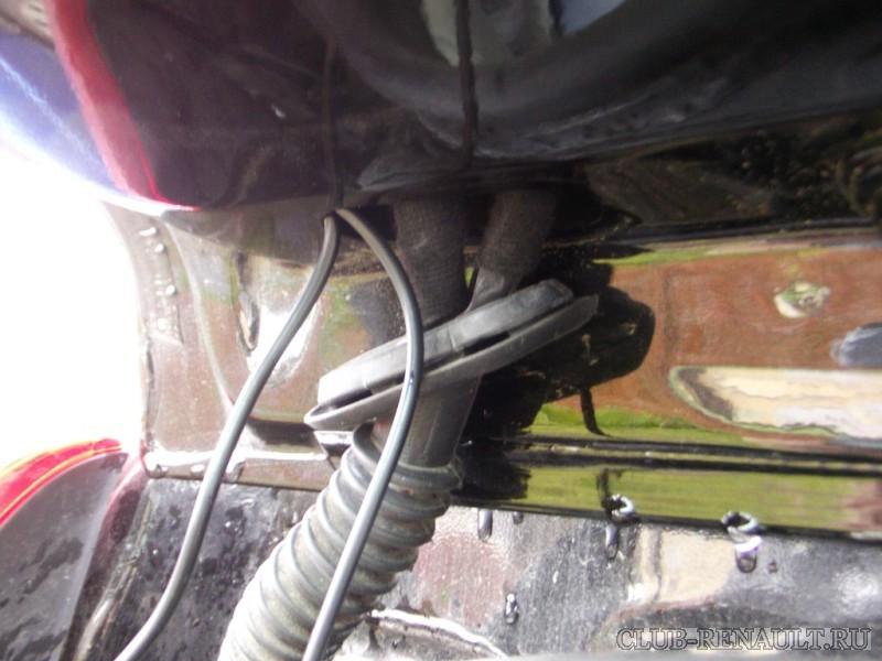

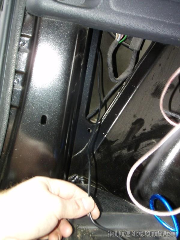

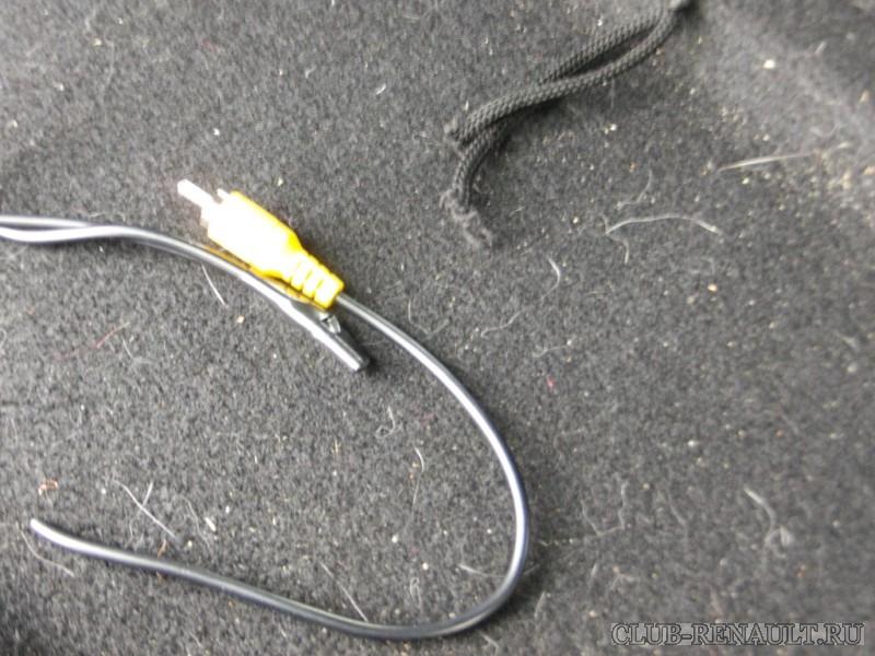

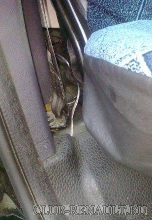

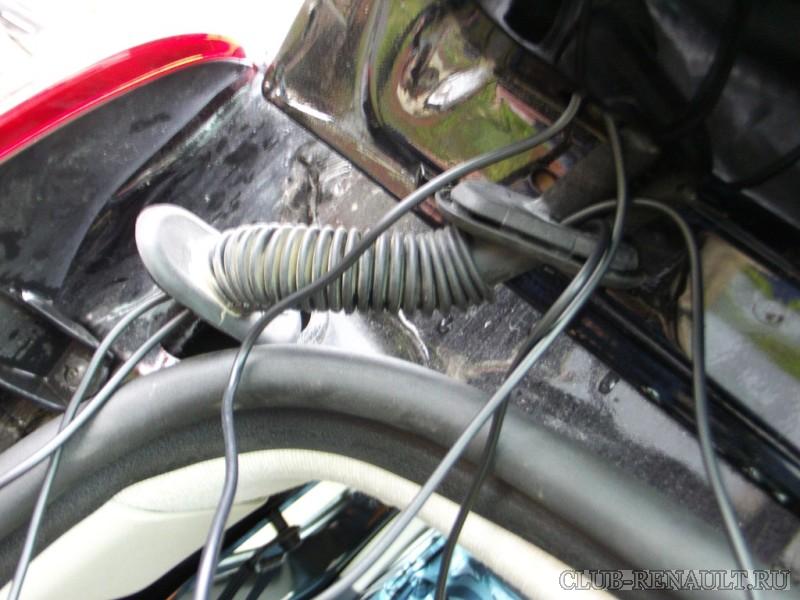

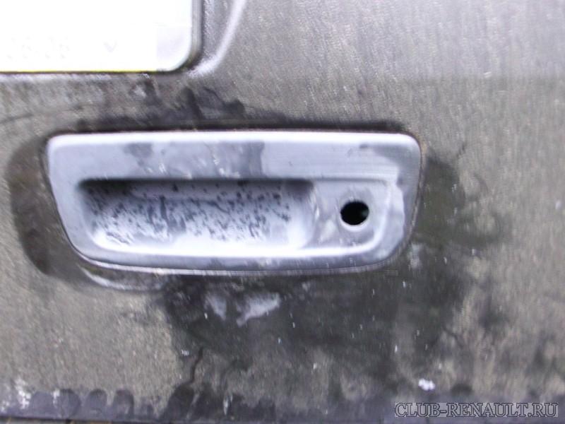

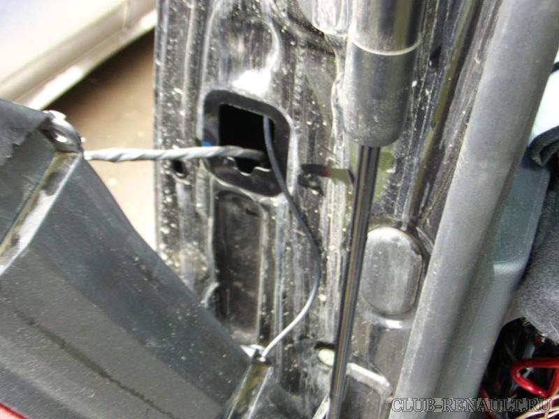

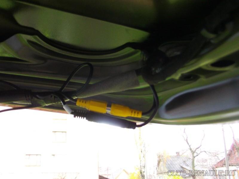

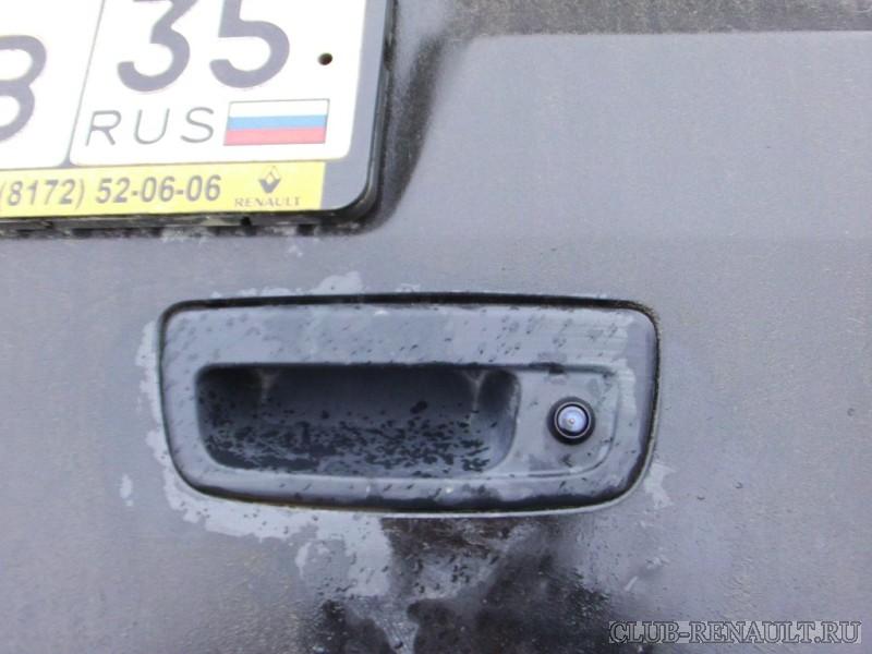

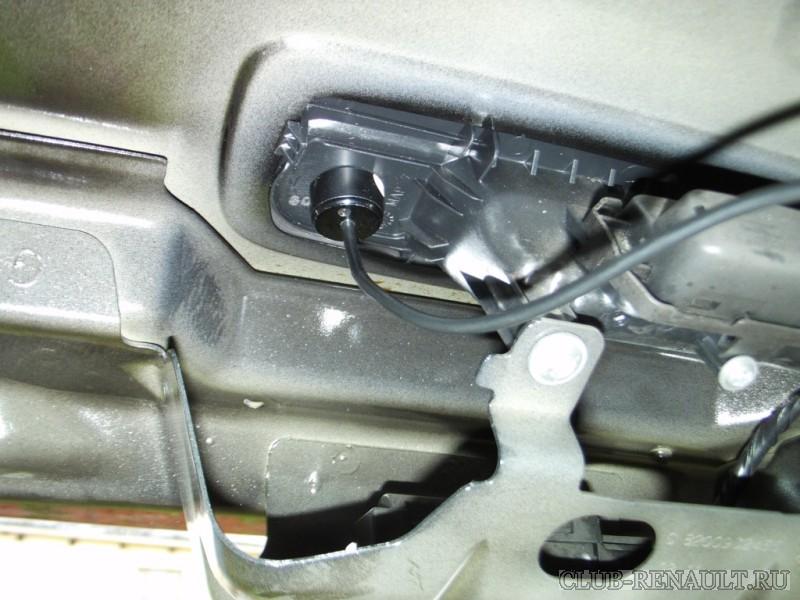

Сегодня начал устанавливать камеру заднего вида. Пером сверлим отверстие (у меня оно 16 мм) в ручке справа (место там удачное) и устанавил камеру.

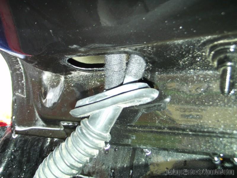

Ну вот и все, час возни и проводку протянул. за металлической обшивкой протянуть не составило труда, взял пластиковую полоску, примотал к ней изолентой провод, затем когда этот провод показался в отверстии для гофры привязал к нему провода.Самое сложное оказалось просунуть провода в саму в гофру. Там очень узкое резиновое горлышко. Пришлось отрезать колокольчик так как он туда тне пролезет... Для вытягивания проводов с другой стороны просунул круглую отвертку, к которой изолентой примотал провод. К этому проводу примотал провода на разном расстоянии чтобы не получился "пирог" которые не пролезет. В итоге питающий провод вывел на габарит, сигнальный под арку в салон. Позже подключу отпишусь
Подробности установки и подключения буду писать тут

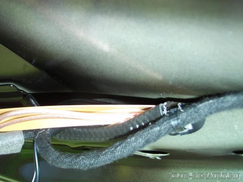

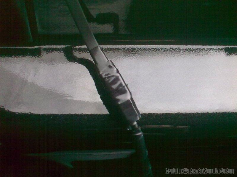

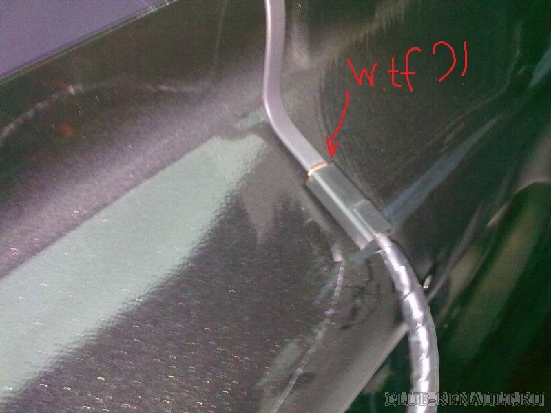

Информация к размышлению. Провода подогрева заднего стекла. Без комментариев. :shutup: Обмотал изолентой.

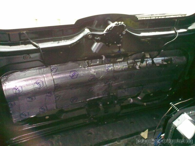

Кстати чтобы не обламываться обклеил заодно вибропластом заднюю дверь. не знаю поможет чем то или нет, у меня в багажнике сабвуфер стоит...
