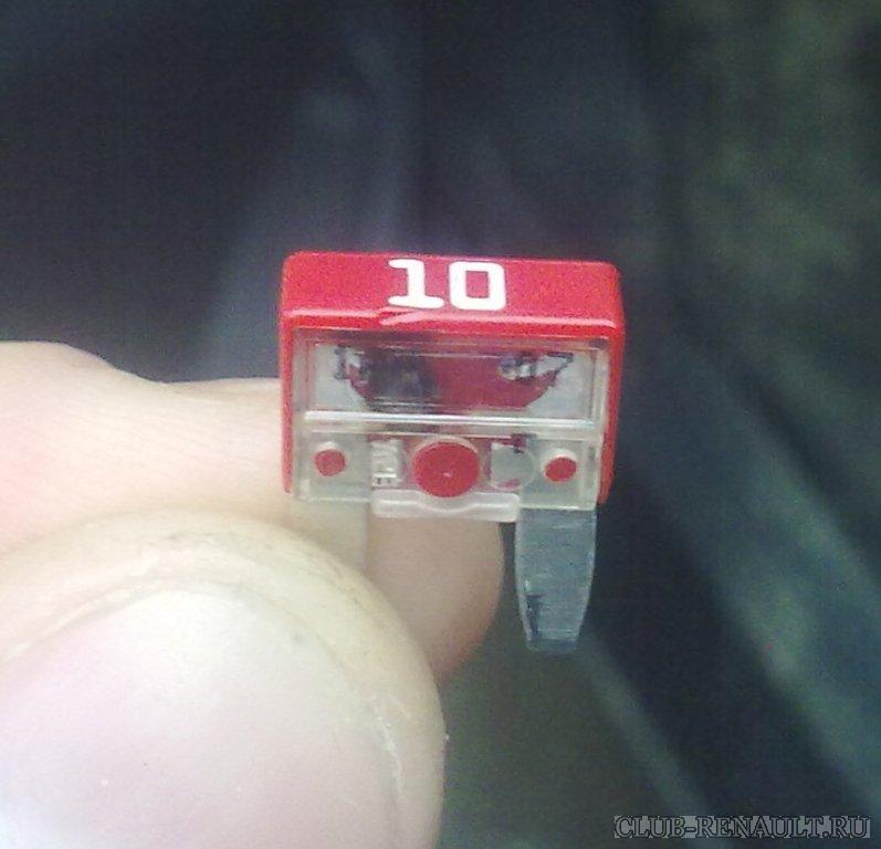

Еще одна мелкая неприятность – на прикуриватель у Kangoo II стоить предохранитель в 10 А. Маловато, у Scenic II – 15 А. В результате, попытавшись подкачать колеса компрессором с заявленной максимальной силой тока в 14 А, я сжег этот самый предохранитель. Автоэлектрик не рекомендовал менять его на другой с большей мощностью.
Аналогично. Не держит 10 ампер компрессора, это не прикуриватель.
Поставил 15А. И все работает нормально. Автоэлектрик перестраховывается, это понятно.
не знаю у меня компрессор Агрессор AGR 30 держит, ток потребления 10 А но это на максимуме.

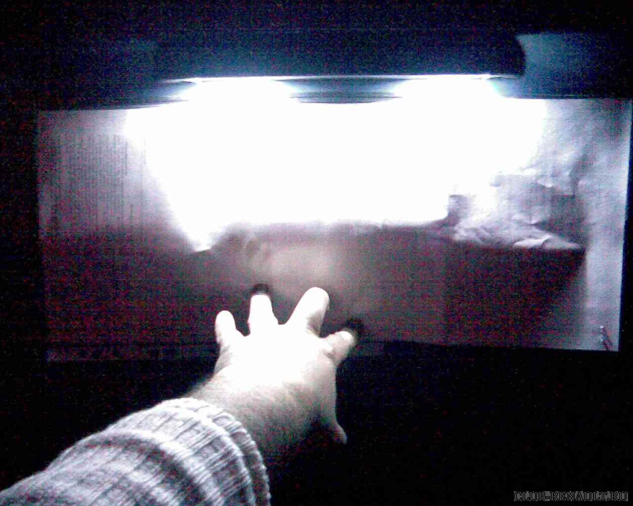

Вообще предлагаю Вам поставить свои светодиоды и сфотографировать в темное время суток, а я свои поставлю, и посмотрим.
Плафон освещения заднего номера мне заменили по гарантии. Цена его согласно заказ-наряду составляет 410,05 р. Сфотографировал светодиоды, но качество фотографии низкое :-( Прошу прощения, снимал на телефон в закрытом гараже, лучше фототехники у меня под рукой нет :sorry:
да уж а мне даже не звонят. у вас слишком ярко что то.
Светодиоды у меня светят действительно ярче, чем родные лампы, но не так сильно, как на снимке. Экспозиция на фотографии просто слишком большая, вот она получилась засвеченной. Изменено пользователем dansoftware
Ха, у меня тоже предохранитель не сразу сгорел....
Пока качал с 2,1 до 2.4, все нормально. Но когда подгонял значение с 2.4 на 2, 45 (Ну, просто второе колесо так накачал), вот тут он и вылетел.
ПУСКОВОЙ ТОК моторчика компрессора свыше 10 А.
А менять предохранитель ихним пластиковым пинцетом - мощный геморрой.
Хорошо, пассатижи с кривыми губками в гараже были, сделал насечку надфилем на губках, и- но проблем. Изменено пользователем провинциал
Короче сегодня вставил компрессор в прикуриватель у ручника- запустился и сдох. Посмотрел- сгорел предохранитель... заменил на 15 А. Но что самое интересное- я до этого пользовался прикуривателем пассажиров, там тоже стоит 10А предохранитель, но он не горит. странно.
Купил маленькие плоскогубцы для замены предохранителей. Штатный пинцет лучше сразу подарить врагу. :chair:
Да уж. Предохранитель пришлось менять на прикуривателе, когда неисправную зарядку от навигатора воткнул, так вынимал в итоге чем-то другим.
Штатным тоже вполне возможно провести замену, а про то, что сгорел предохранитель на 15, а не на 10 амперах как у прикуривателя другого, то в принципе все логично :) Возможно еще просто бракованный оказался, вот и не выдержал такой силы тока - частенько такое случается и на дворниках и на печке и в других частях машин, тут удивляться особо не стоит.
...а про то, что сгорел предохранитель на 15, а не на 10 амперах как у прикуривателя другого, то в принципе все логично :) Возможно еще просто бракованный оказался, вот и не выдержал такой силы тока - частенько такое случается и на дворниках и на печке и в других частях машин, тут удивляться особо не стоит.
Оба предохранителя на 10 А, только один сгорел а другой нет.
Номинал предохранителей может плавать.

-По предохранителям. Помимо плавания номинала (особо, если преды сделаны в Рашке, или Китае), главную роль играет ПУСКОВОЙ ток моторчика компрессора. Если в компрессоре плохо смазаны трущиеся элементы, либо вы качаете уже достаточно накачанное колесо, пусковой ток В ПИКЕ достигает до двух номиналов. Успевает сгореть предохранитель, или нет - это уже его дело.
Данное правило касается всех устройств с приводом от электромотора (дворники и т.п.). Изменено пользователем провинциал

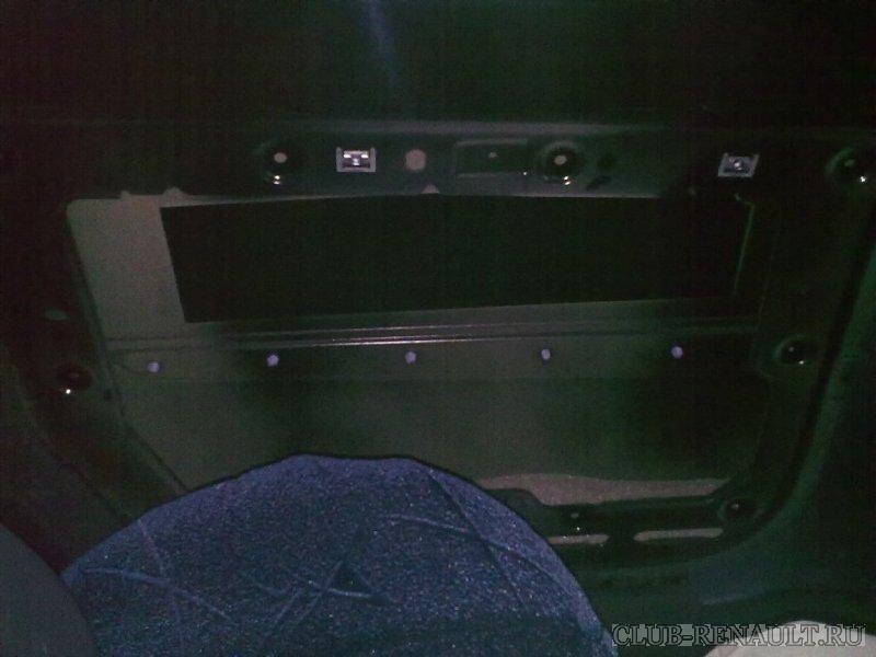

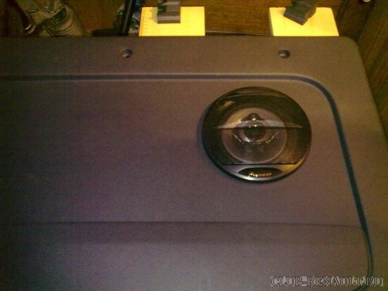

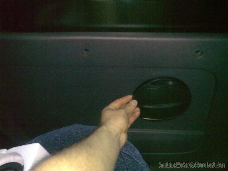

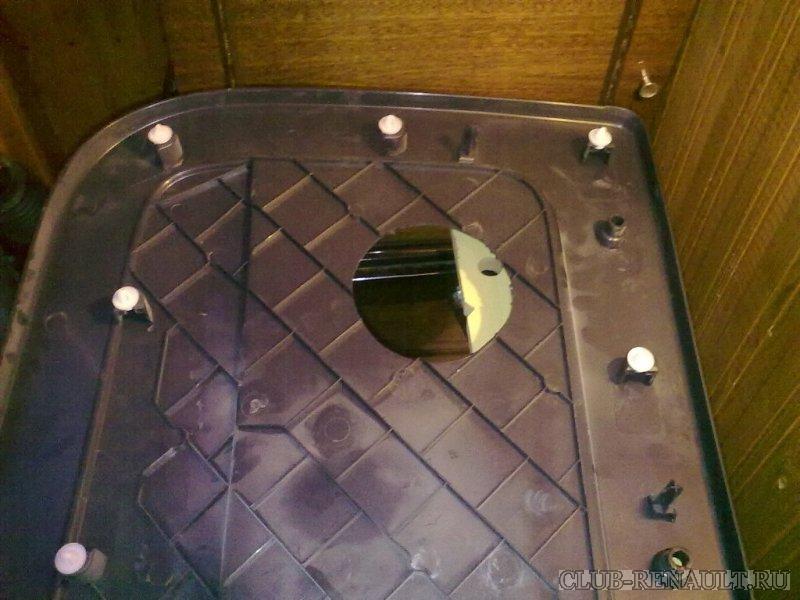

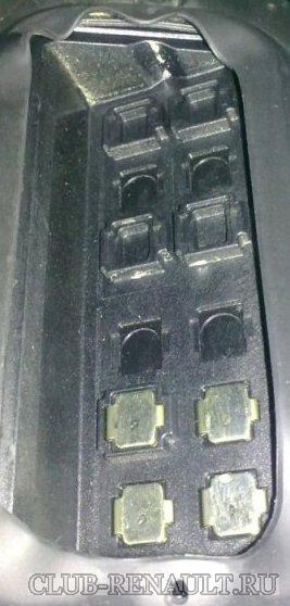

В продолжение темы установки акустики. Так как у меня осталась неиспользованная пара 13-х динамиков, решил я их в монтировать в двери пассажиров (точнее с одной тороны у меня стенка и двери нет). Кто ставил динамики подскажите каким образом кинуть проводку в сдвижную дверь? Открыв пластиковую обшивку я увидел в боковине голый металл- напрашивается шумка. Сегодня вырежу лобзиком в пластике отверстие под динамик и колько из фанеры для усиления, результат выложу здесь.

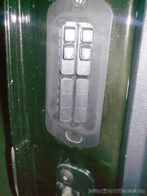

Добавить контакты в колодку на стойке. Ставили в фиат дабло.
Хотя до сих пор свербит мысль о маломощности движка, ведь придётся выезжать на дачу на груженой машине. Придётся видимо привыкать к тихоходному режиму :)
С какой машины пересаживаетесь? Ездил с полной загрузкой 130-140 без проблем .
а где контакты взять? у меня там заглушка стоит, и 2 пары контактов, которые я так понимаю отвечают за сигнализацию открытия двери
А чем не устраивают штатные места справа и слева за сиденьями? Прежде, чем резать, нужно решить вопрос с проводкой...
Все устраивает, но место пропадает и колонки, да и звук объемней будет. Насчет резать- я сделал пока только одну строну- где нет двери.
