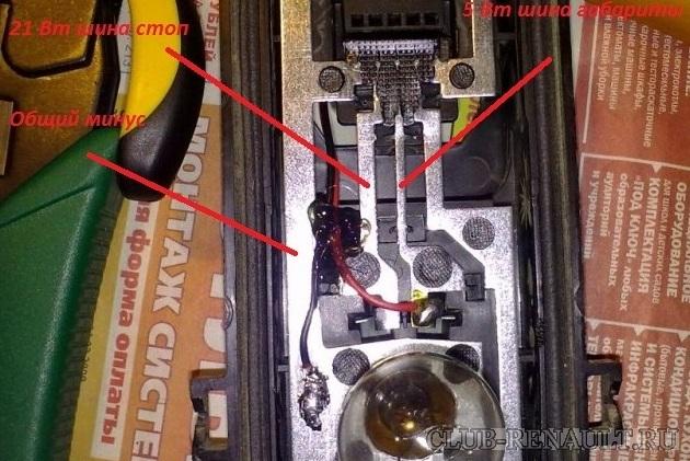

Кто нибудь знает какой "+" контакт в лампе задних габаритов стоп а какой габарит? Меня интересует такой момент при габаритах задействована нить 21 ватт или 5 ватт?
В моей бывшей машине и бывшей бывшей габариты были 5ватные, не думаю, что тут вкючены 21 ватные нитки. А вто для ходовых огней 5 ватки были бы малы.
Спасибо! но я уже разобрался) Лампа двухнитевая установлена. 5 Ватт - габариты, 21 Ватт - стопсигнал. Я просто все сидел думал к каким контактам провода от камеры заднего вида припаивать. Дело в том что я хочу чтобы камера работала всегда при включенном ближнем или габаритах, а не от фонаря заднего хода
Смотри вложения. Если не то, тогда поищи на колодках разъемов какие-либо опознавательные знаки.

Я разобрался ужо) спасибо все равно)
Взято на заметку, в условяих постоянно включенного ближнего света, такой вид подключения питания самый разумный.

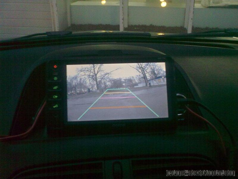

Подключил сегодня камеру, правда не отрегулировал до конца- стемнело... Проехался по городу очень удобно конечно, правда я так и не понял как использовать парковочные линии, может кто подскажет?
Просишь кого-нибудь проассистировать тебе: один остается в салоне и смотрит на монитор, второй становится сзади машины с рулеткой. Вместе вымеряете расстояние от горизонтальных желтой, розовой и оранжевой линии до бампера ;)
А зеленый прямоугольник служит для контроля габаритов при парковке/заезде в гараж задом. Только нужно сверится, насколько оно соотносится с размерами Kangoo II. Машина у нас широковата.

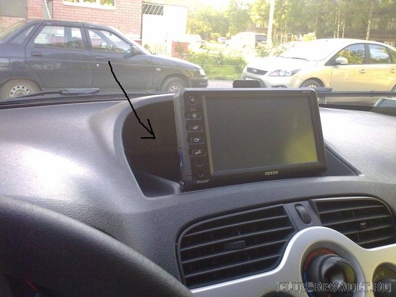

Ясно, спасибо. Не подскажешь еще такую вещь, как мне вывести провода на нишу? вытаскиваются ли в ней пластиковые панельки?
По-моему главный эксперт по разборке-сборке элементов интерьера у нас ты ;) А если серьезно, я не понял о чем идет речь. Переформулируй вопрос, я попробую поискать в Dialogys.
:laugh:. Вот сюда хочу вывести провода под торпедой от прикуривателя и от камеры, чтобы сопли не висели.

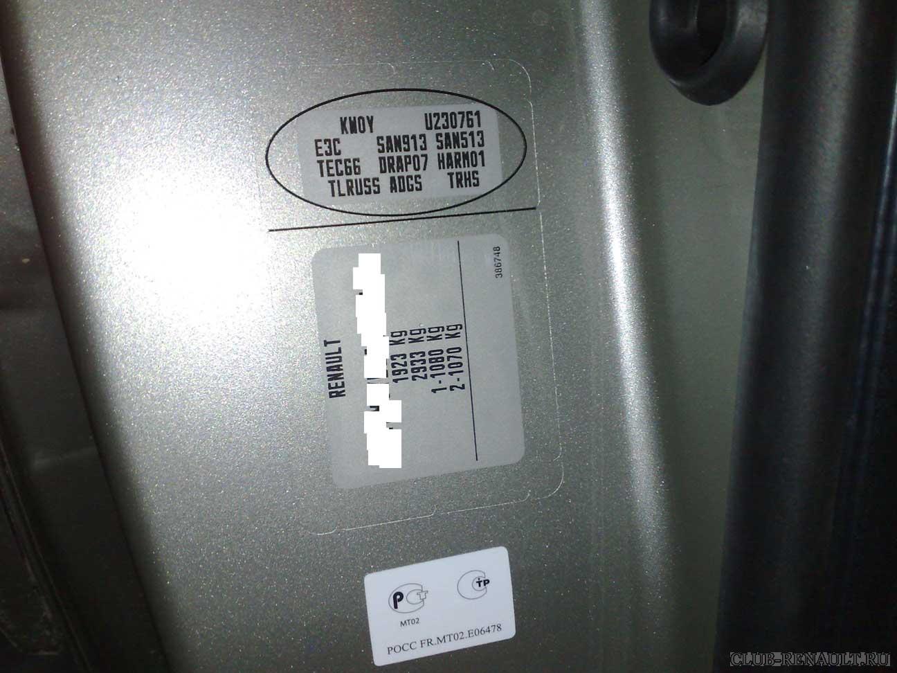

менеджер сказал что нужны данные с овальной таблички.
пришли их мне.
Для поиска деталей по переделке переднего пассажирского кресла требуется овальная табличка с машины где такое кресло стоит.
Откликнитесь владельцы и вышлите мне фото.
также кому не лень, раскиньте объявы на родственных форумам (UA, MD, BY )

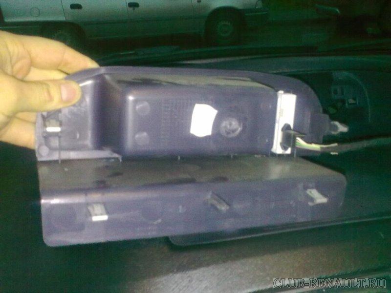

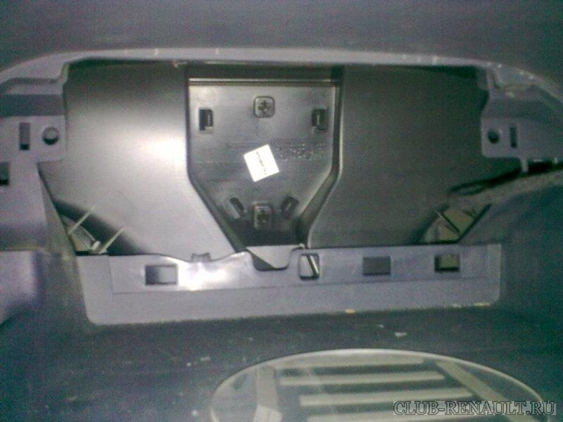

Короче не смог я сам одолеть эту заглушку... за 100 рублей в сервисе мне ее сняли. надо сказать что мастер тоже помучился. :console: Провода легко тянуться со стороны пассажира, это хорошо. Протянул питание прикуривателя и провод от камеры, осталось теперь с центральной консолью разобраться.
пришли их мне.
Ловите. И еще, никогда не задавал такой глупый вопрос, но в руководстве не нашел ответа - у нас, что ключ из пробки топливного бака при заправке не достается? А куда тогда этот брелок девается? С собой что-ли носится? Что-то я не догоняю...
