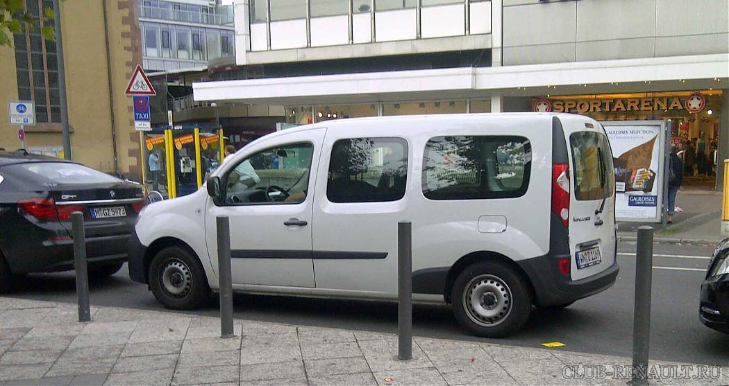

Кстати, неплохой видеобзор по Кангу-3.
А, король то – голый! Ой, т.е. это совсем не Kangoo III, а Kangoo II в комплектации Expression, выпущенная до 2011 г. Я не нашел ни одного отличия со своей машиной.
Стыдно товарищам из такого старого ОД выдавать одно поколение за другое и не знать, что продажи Kangoo II стартовали в РФ осенью 2010 г. :nono:
Насчет третьего поколения загнули, как впрочем, загибают все манагеры в салонах. По всей документации машины с 2008 года проходят как Renault Kangoo II, т.е. второе поколение.
+1 а то видел на ютубе тест канги-2, а они называли ее кангу-3. мелочь конечно , но ненадо людей в заблуждение вводить Изменено пользователем Vitalik86

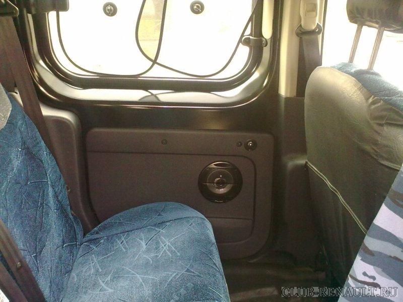

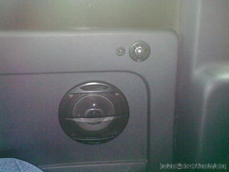

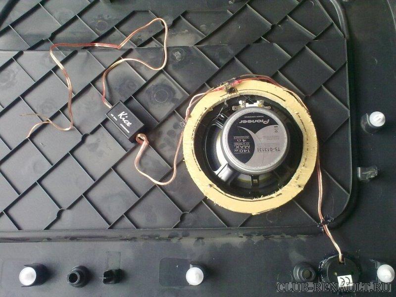

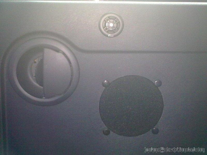

Итак сегодня врезал твитеры. И не зря, у пассажиров молотит еще сочнее чем у водилы, хотя там тоже стоят твитеры))) мне даже завидно стало. А если по делу то полный улет. Процесс описывать не буду, все вроде понятно=). Твитеры приклеил на термоклей с другой стороны. Сегодня поставить концевики не удалось- очередь. записался на понедельник.
Поставил сегодня обшивку сдвижной двери- проверил, ничего не трет, все как надо.
К сожалению, внутренности я не фотографировал.
Еще немного и можно ехать на конкурс Автозвук. Это не в качестве под""ки а в качестве пожелания удачи.

:dumbells: да куда мне до конкурсов) для себя бы нормально сделать)

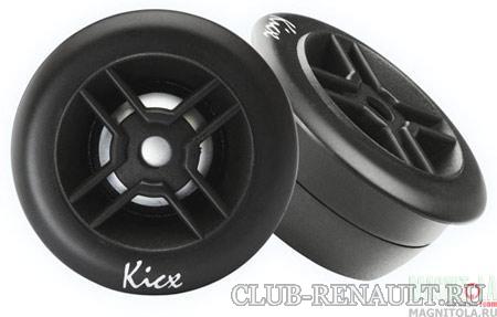

Моя система: 4 динамика Pioneer G1313I (тыл и двери пассажиров)
2 динамика Pioneer G1713I (фронт)
2 твитера SPL-Soundstream SP-4 фронт в штатных местах
2 твитера Kicx двери пассажиров
Сабвуфер Velas VSB-10B
Усилитель Calcell BST 100.2
Конденсатор Soundstream SCX-2
Голова pioneer DEH-2220UB
Как Видите не хай-фай) но играет все здорово. Со временем возможно поставлю на фронт хорошие среднечастотники. Пионеры немного не дотягивают середину, но за такую цену это достаточно хорошие динамики.

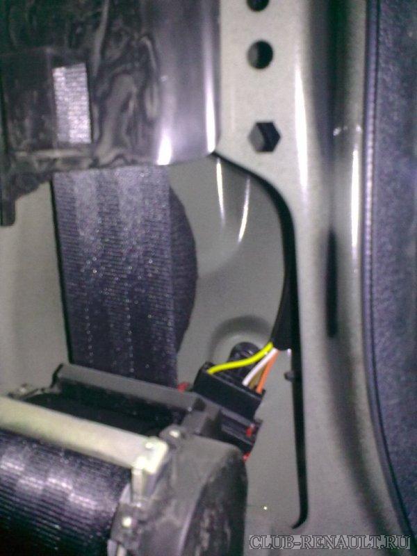

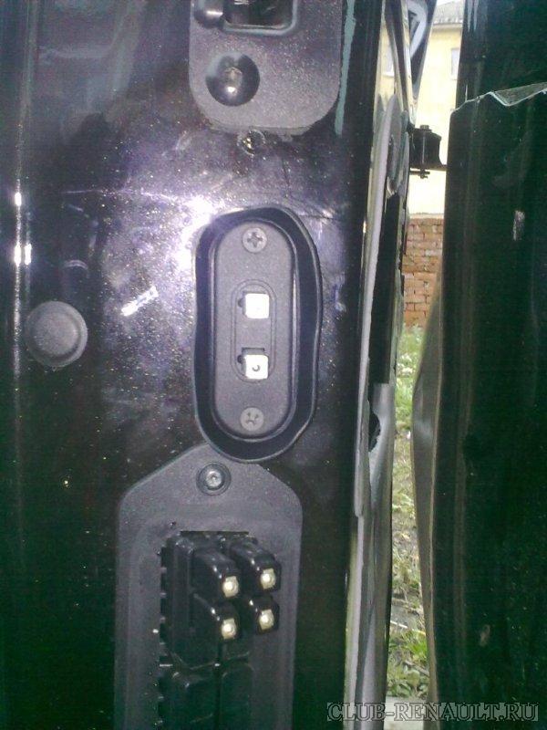

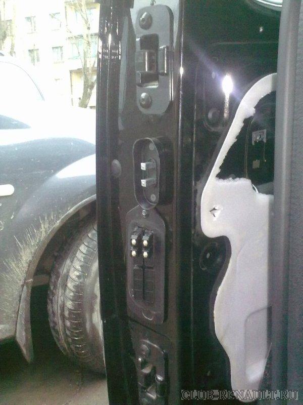

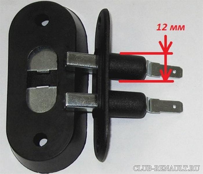

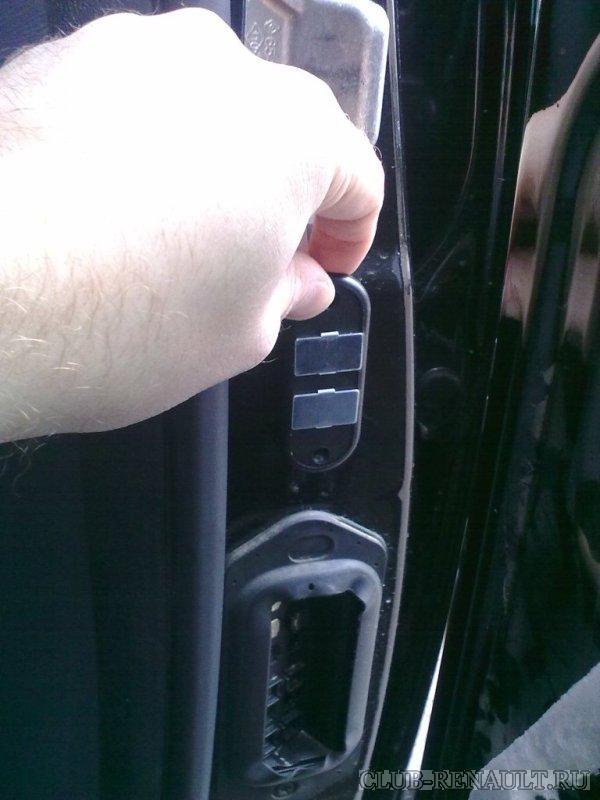

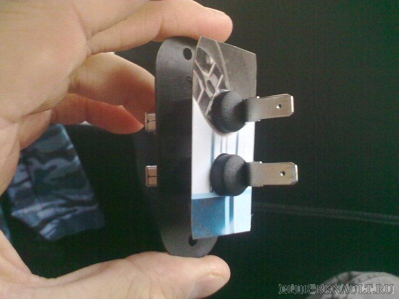

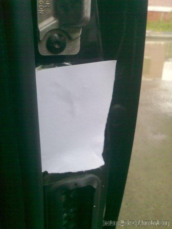

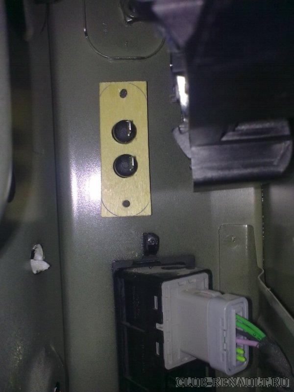

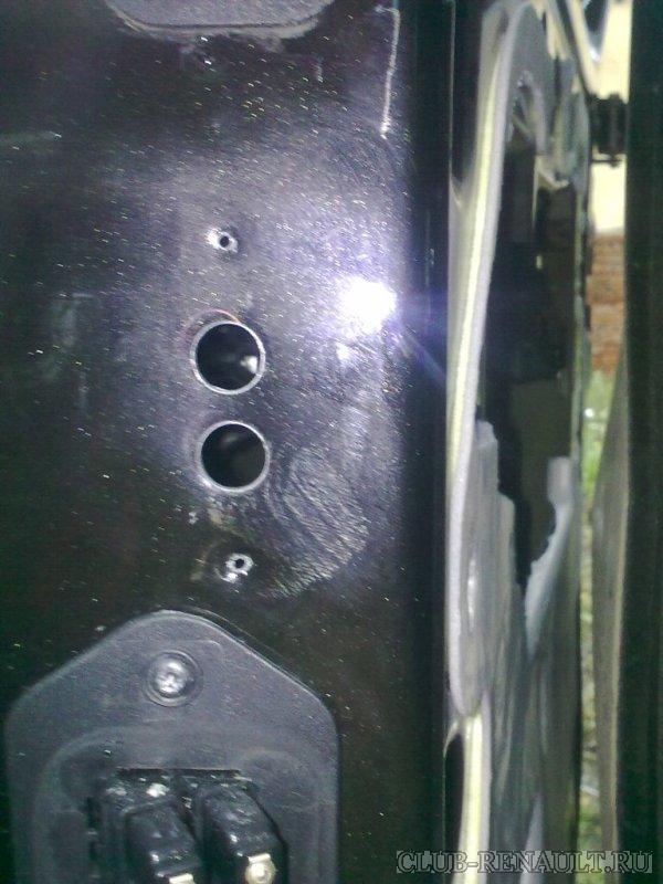

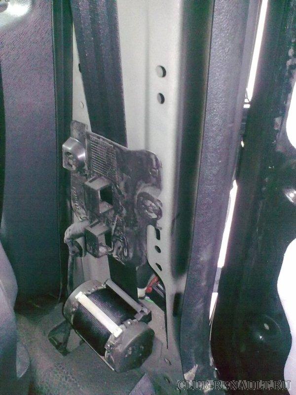

Решил я все таки устанавливать концевики сам. На двери и кузове как раз есть для этого свободные участки. Прилепив на скотч несколько слоев бумаги с торца двери выяснил, что при закрытии двери между кузовом и дверью достаточно места чтобы закретить корпуса концевиков.

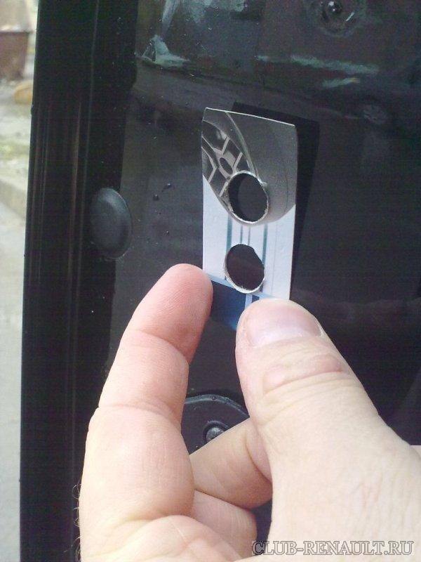

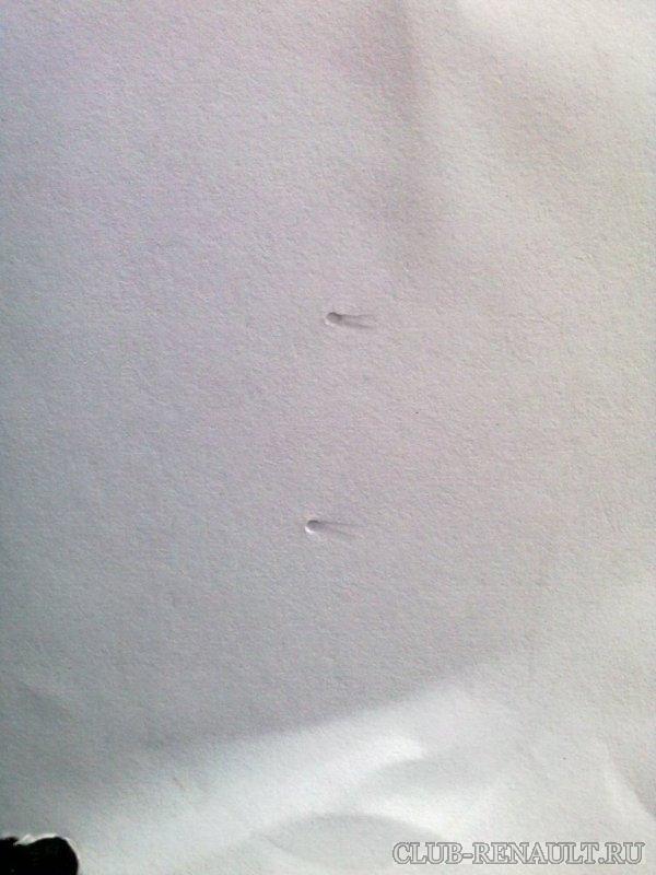

Изготовил шаблон для отверстий контактов. Теперь жду когда снег закончит валить на улице... Под панелью ремня безопасности оказался огромный вырез, это хорошо, можно будет легко провести провода

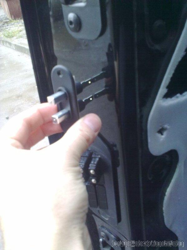

Сегодня начал монтировать концевики, и аккумулятор шурика сдох... ответную часть так и не поставил, наметил только точки установки... завтра продолжу. Подробности теперь на Kangoo2.ru =)
