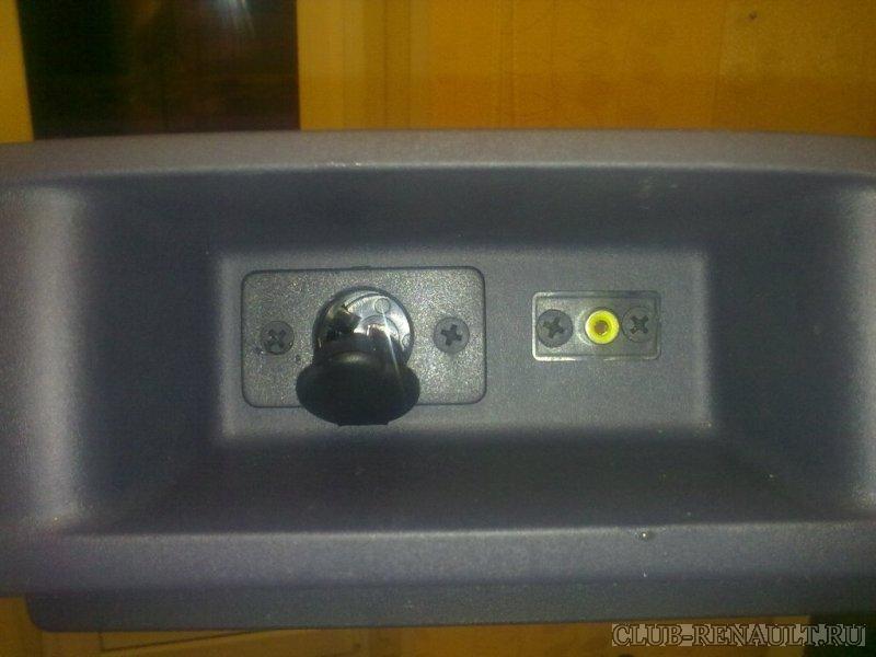

Сегодня распаял выводы на нишу для навигатора- питание+ сигнальный от камеры заднего вида. завтра буду снимать центральную консоль и подключать питание к прикуривателю. Сегодня даже строительный фен купил для термоусадки... давно хотел ;)
Будешь разбирать панель , выведи сразу куда-нибудь поближе проводок на котором плюс появляется при включении зажигания.Просто для подключения Мультитроникса нужен плюс зависимый от зажигания.Тогда он будет выключаться и вкючаться по включению зажигания.

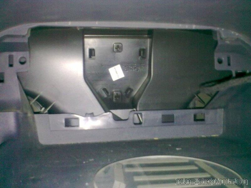

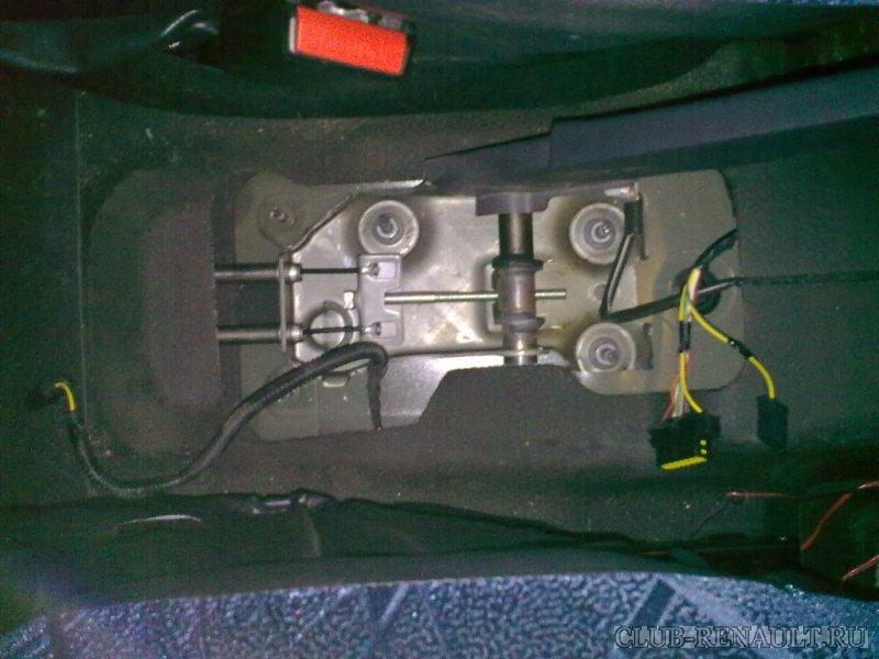

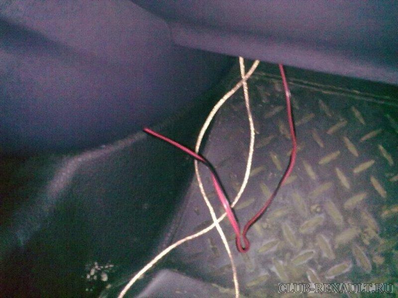

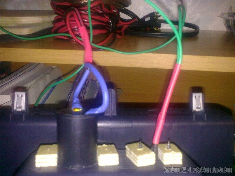

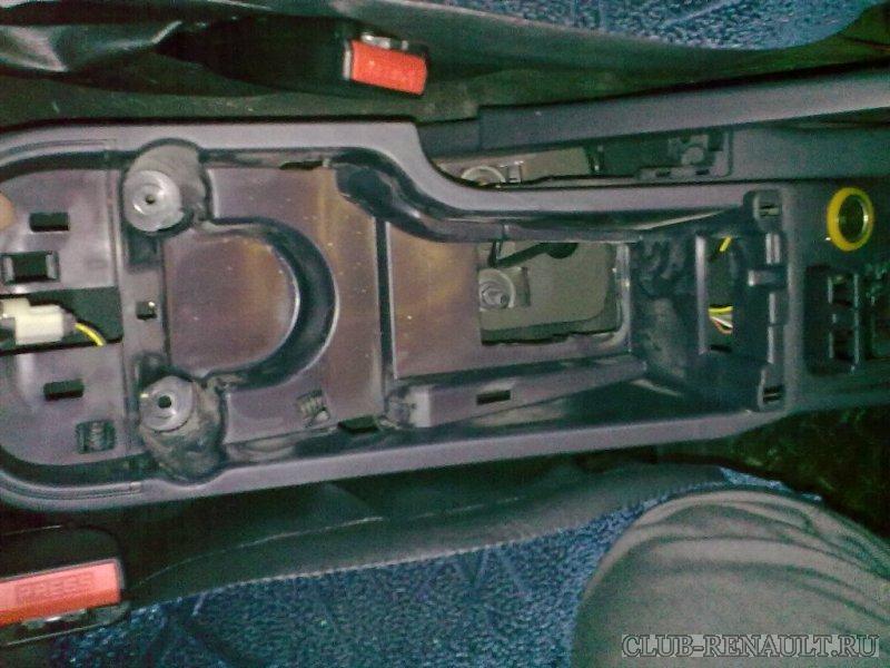

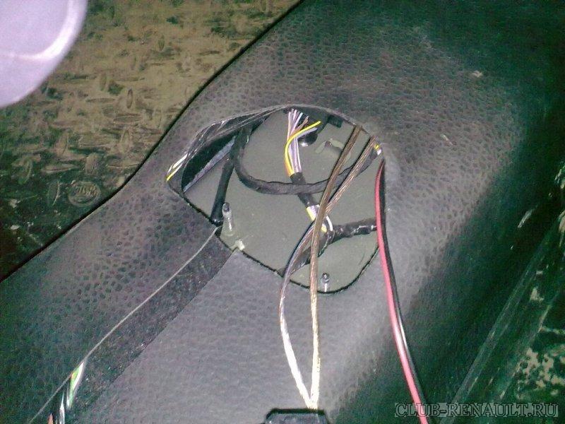

Сегодня тянул провода под консоль. Подробности тут
Под гайки ключ торцевой на 10. Питание соединю с прикуривателем, сигнальные провода на камеру пройдут сквозняком через консоль под обшивкой пола. Ничего сложного в действительносити нет.
ЗЫ// таким же макаром планирую протянуть кабель от бортового компа.

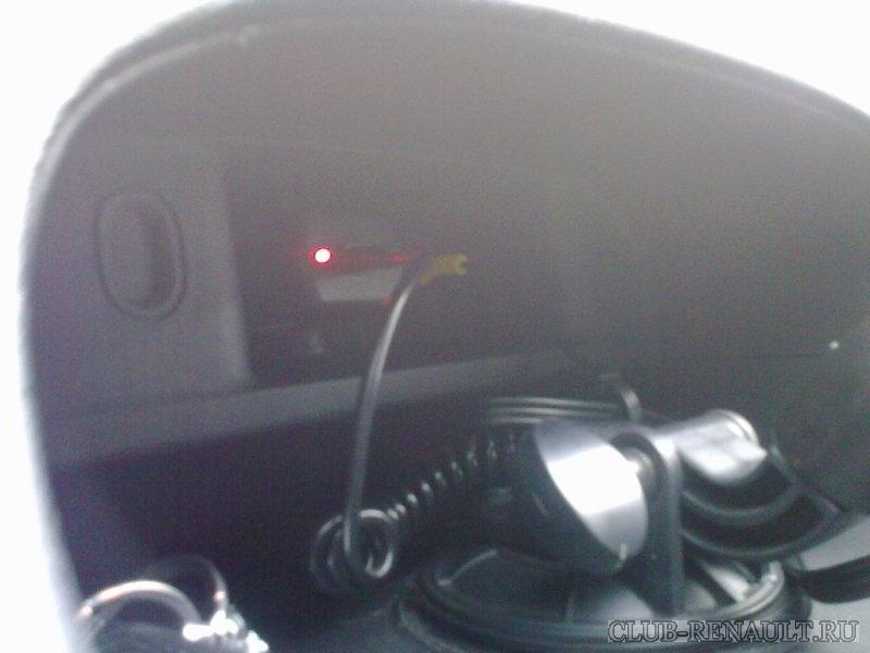

Ну вот и все с камерой заднего вида. Ждите теперь фотоотчета по бортовому компу=)

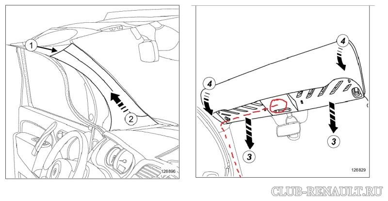

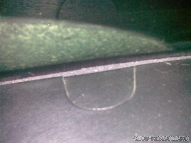

Кто подскажет что это за заглушка у лобового стекла со стороны Водителя? Возможно ли через нее протянуть провода к бортовому компу?

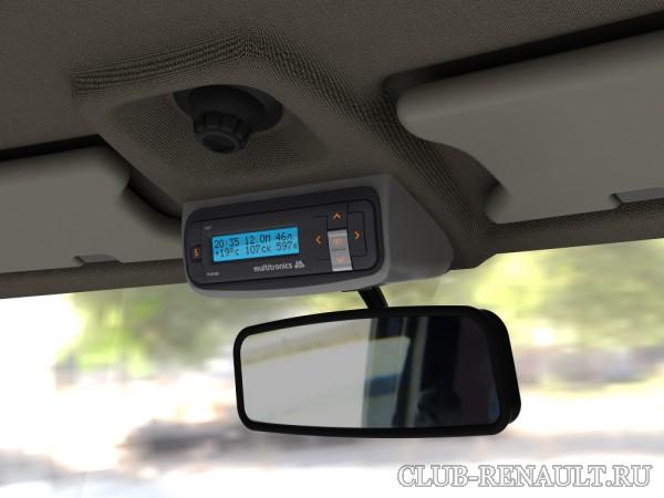

Вопрос, ктонибудь ставил бортовой компьютер на вещевую полку как на картинке?
Я тут прикинул как протянуть кабель, только это надо делать со стороны пассажира, под торпеду на центральную консоль.
У нас полка очень высоко, я думаю не удобно смотреть будет. Лучше я бортовик под дисплей магнитолы установлю, там ниша как раз для него по высоте. Шину для него лучше тянуть после снятия дисплея магнитолы. А вот как его снять, я что-то пока не понял.
Что то я не понял о чем Ты говоришь, какой дисплей магнитолы? ты имеешь в виду свою штатную магнитолу? а где у тебя там столько места чтобы поставить еще и компьютер?
PS/ Заказал сегодня через интернет себе этого зверя, Вот ссылка. Оплата при получении заказа по почте. Никаких предоплат не надо, только подтверждение сообщения по электронке от менеджера.

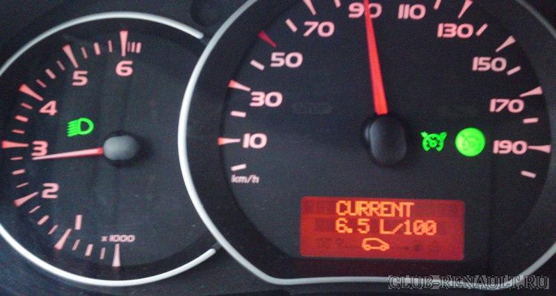

Ездил в деревню, хорошее ровное шоссе , сделал снимки мгновенного расхода топлива
1. Пятая передача, круиз контроль, скорость 90 км, расход 6.5л
2. Средний расход получается 7.5 литров.
Изменено пользователем Алеха
:to_become_senile:
[Не получается вставить третий,
2.Пятая передача, круиз контроль, скорость 94 км расход 7.5л
Вывод: Экономичная скорость для нашего корабля составляет 90 км/ч
Превышение этой скорости вызывает значительное увеличение расхода топлива.
:popcorm: я это из тестов слышал, поэтому по трассе стараюсь выше 90 не жать
